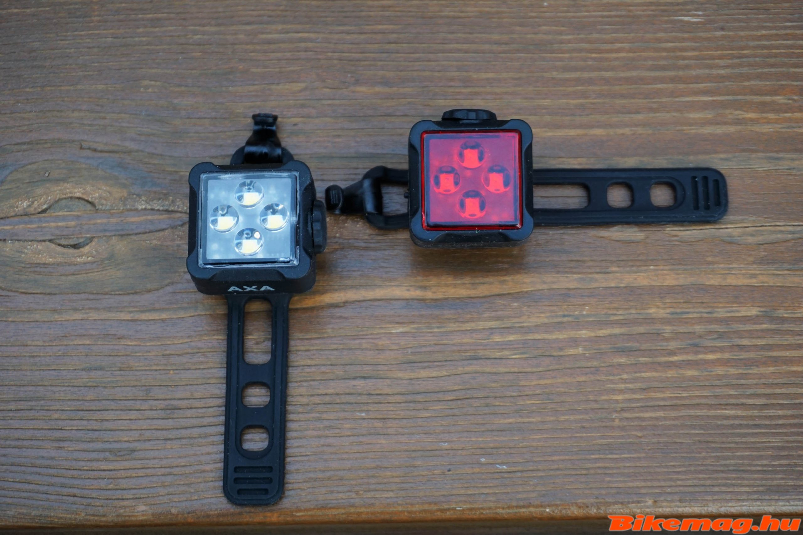

Két lámpaszettet is kaptunk az AXA-tól tesztre, a Niteline 44-R egy praktikus városi villogó szett, míg a Compactline 35 szett már egy komoly fényerővel rendelkező első lámpát is tartalmaz. Nézzük őket!

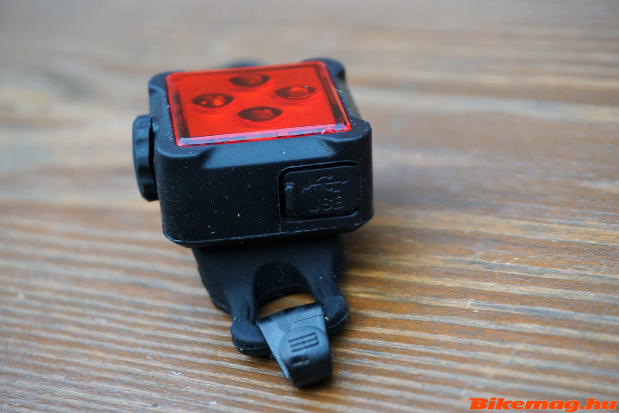

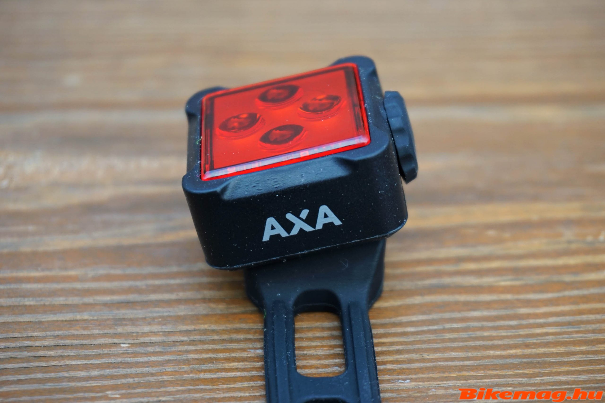

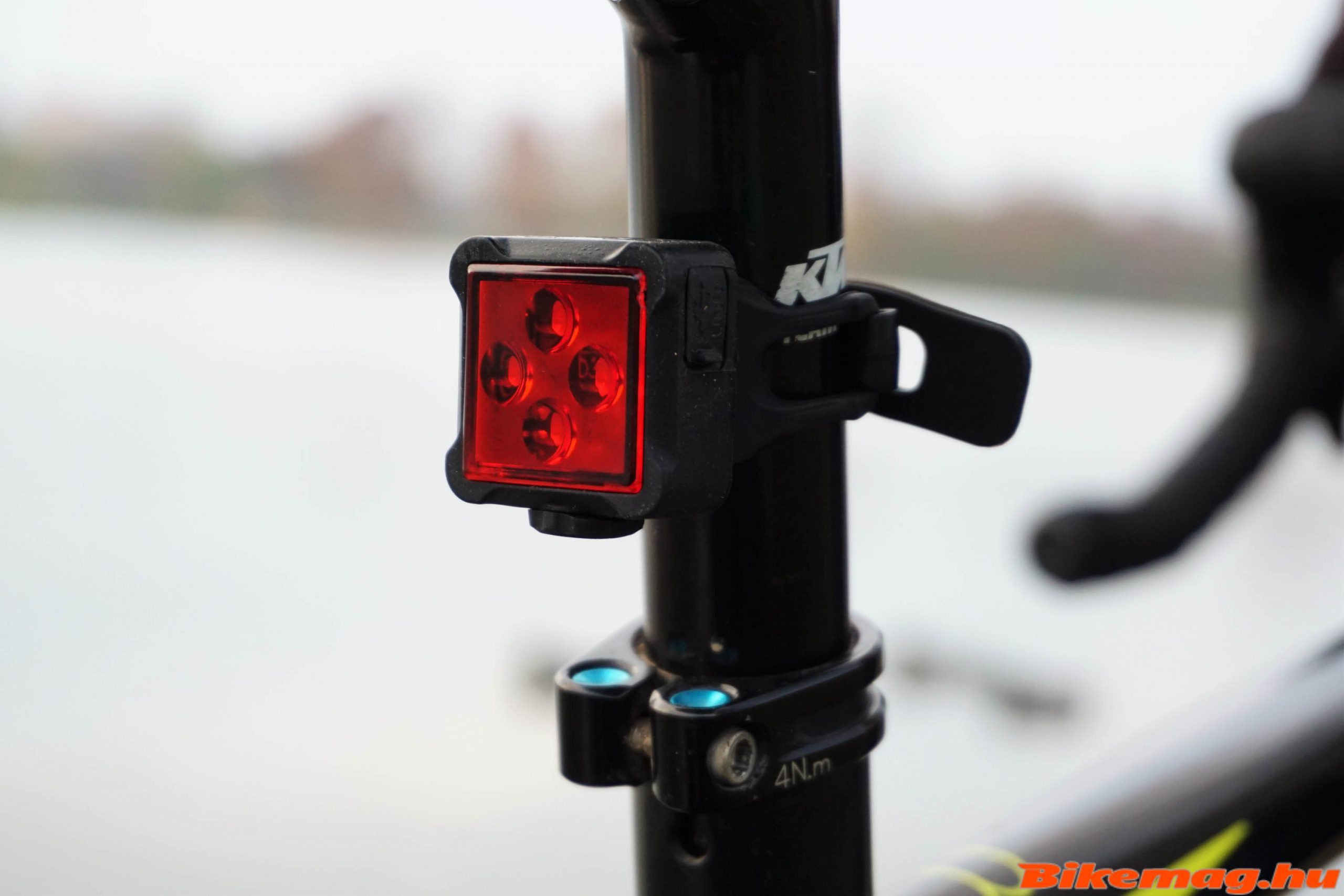

A lámpa, amit tipikusan arra találtak ki, hogy a városi forgalomban az autósok lássanak minket. Semmi nincs túlbonyolítva rajta, a rögzítés pofonegyszerű, bármikor szerszámmentesen, egy mozdulattal fel-, illetve leszerelhető, – ami jól jön, ha éppen nyilvános helyen hagyjuk a bringákat – egy szilikon pánt rögzíti a lámpákat a nyeregcsőre és a kormányra, és a pánt rugalmasságának köszönhetően többféle átmérővel is kompatibilis. Nekem sem okozott problémát a felszerelés, elsőre is kb 20 mp alatt megvolt az első és a hátsó is. Ráadásul a hátsót érdemes kiemelni, mert úgy alakították ki a rögzítését, hogy kompenzálja a nyeregcső dőlését és így nem a kerékre világít, hanem látható módon magunk mögé. A szilikon egyébként nemcsak a rögzítésre szolgál, hanem körbeöleli az egész lámpatestet ezzel egyfajta mechanikai és vízvédelmet is biztosítva a lámpáknak.
Az első és a hátsó lámpa is négy üzemmódot tud, két folyamatos (egy erős és egy gyenge) fény mellé két villogó módot építettek beléjük, így már csak egyéni ízlés kérdése, hogy ki melyik üzemmódban szeretné használni őket. Én az elsőt szinte végig folyamatos fénnyel (mert autósként zavar a villogó fehér fény), míg hátul a jojo (fokozatosan erősödik és gyengül a lámpa fénye a gyenge és erős fényerősség között) módban használtam, mert az kevésbé zavaró, mint a villogó és figyelemfelkeltőbb, mint a folyamatos fény. A gyári adatok szerint 450 méterről is látható a lámpák fénye, amit én simán elhiszek nekik, lemérni nem akartam, ilyen távolságra sem a lámpát, sem a bringát nem hagytam volna ott szívesen. 🙂
Az AXA 6 órát mond egy töltéssel elérhető üzemidőnek, ami villogó módban a tapasztalataim szerint kb megfelel a valóságnak. Igen, azt még nem említettem, hogy USB-ről tölthető (kábel is jár hozzá), de ez már szinte elvárt dolog ebben a kategóriában. Töltés közben pirosan világít a visszajelző led és amikor feltöltődik akkor átvált zöldre.

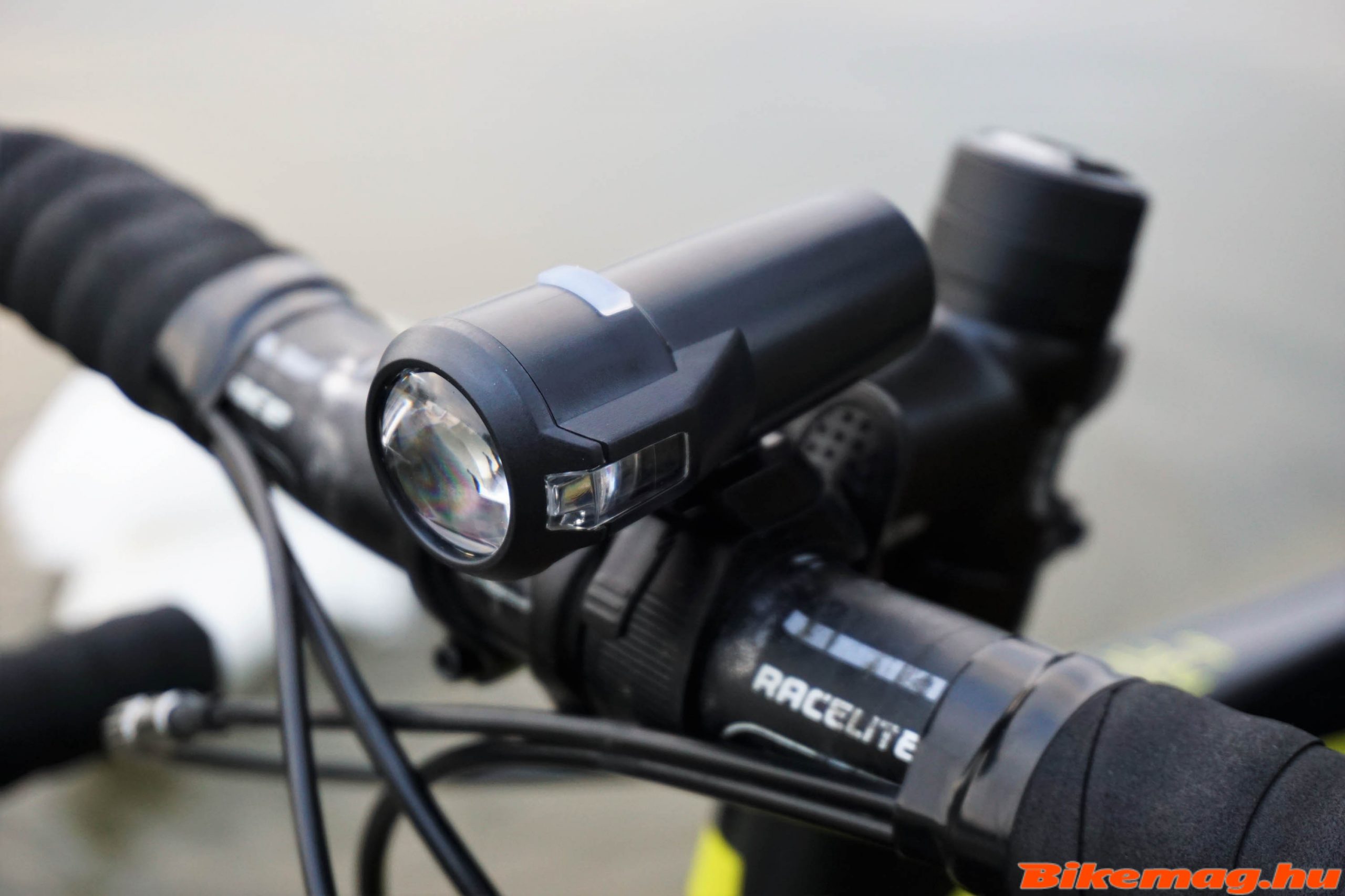

AXA Compactline 35

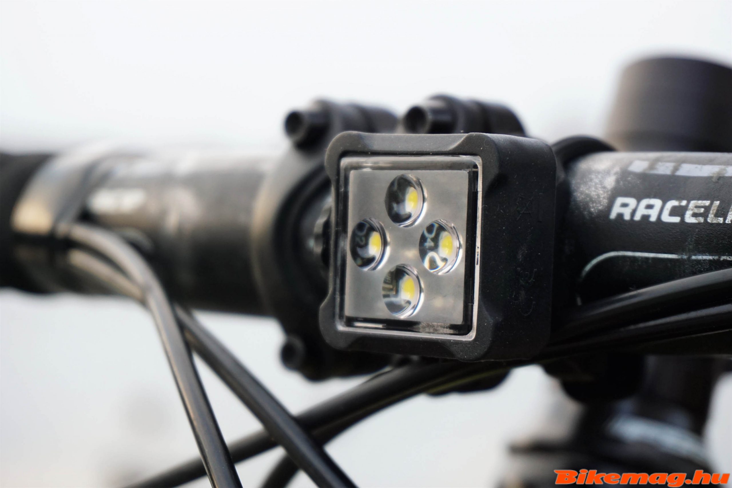

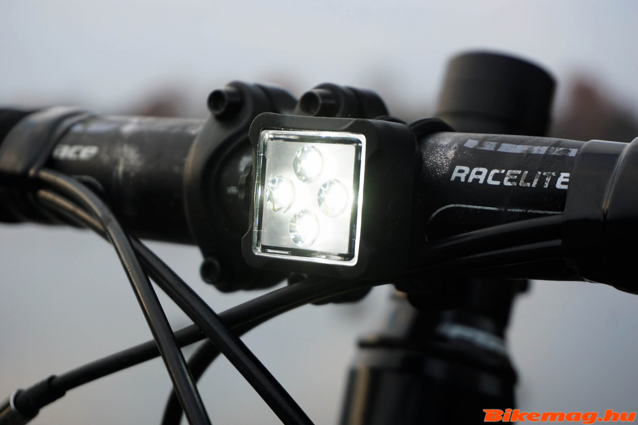

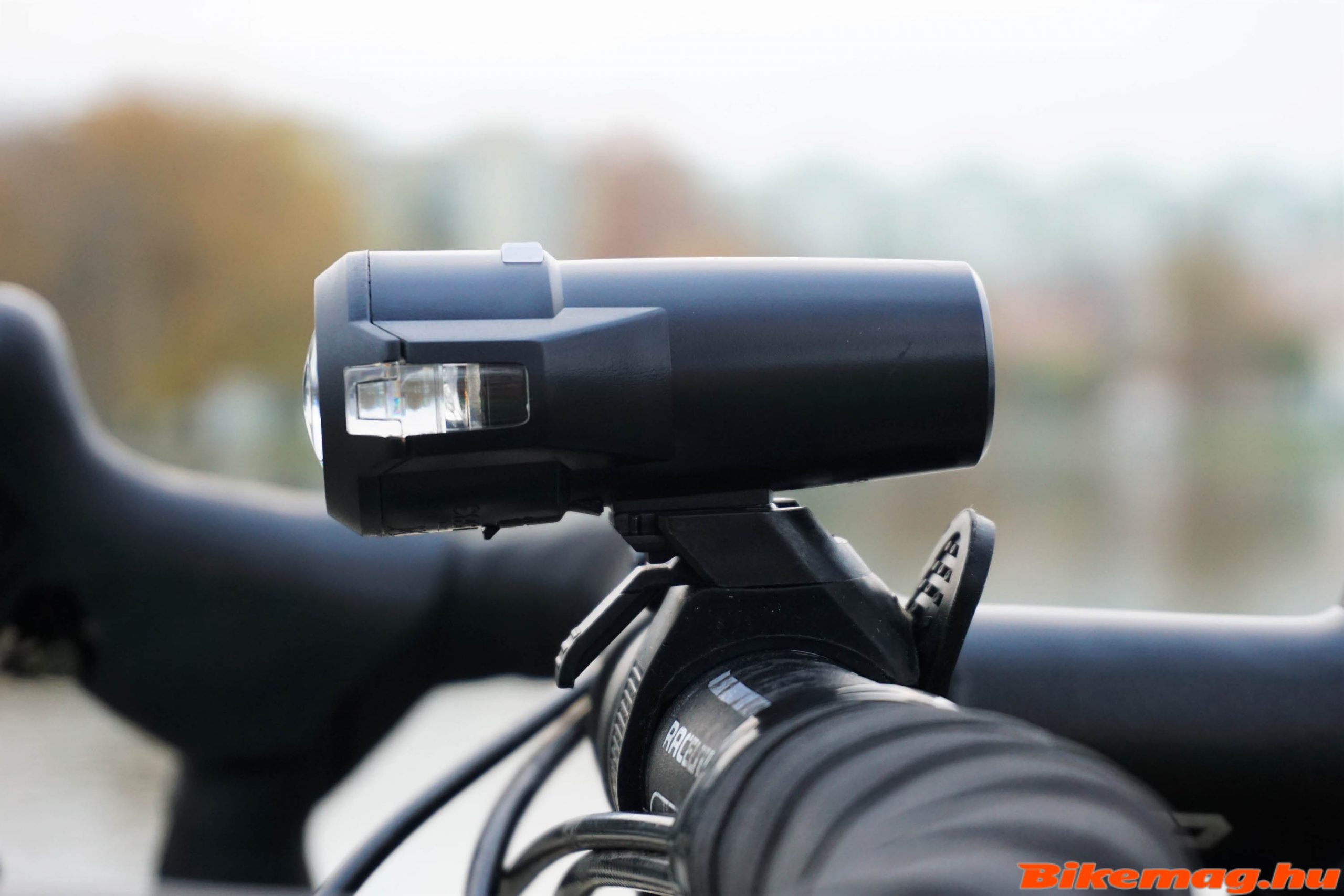

Amikor már pár méteren túl is szeretnénk látni egy lámpával vagy akár lakott területen kívül bringáznánk úgy, hogy élesen látjuk magunk előtt az utat és nem attól szeretnénk rettegni, hogy eltűnünk egy kátyúban, akkor jön képbe az AXA Compactline 35 lámpaszettje. Elöl egy 35 Lux fényerősségű, két folyamatos fényt adó üzemmóddal rendelkező, míg hátul egy folyamatos fényt adó lámpát tartalmaz a szett. Mindkettő rögzítése gumis, így többféle kormány és nyeregcső formával, illetve átmérővel (elöl 22-32 mm, hátul 10- 32 mm) kompatibilis. A felszerelésével itt sem volt gond, pár pillanat alatt sikerült felvarázsolni őket a bringámra. A rögzítés egyébként stabil, nem fordul le közlekedés közben nagyobb ütéstől sem az első lámpa, de érdekes hogy a rögzítés a köztes gumi elem miatt ad egy kis csillapítást, így az út felől érkező rázkódásokat nem kapja meg egy az egyben a lámpa és emiatt kézzel is lehet kicsit mozgatni, persze mindig azonnal visszaáll a helyére, ha elengedjük.

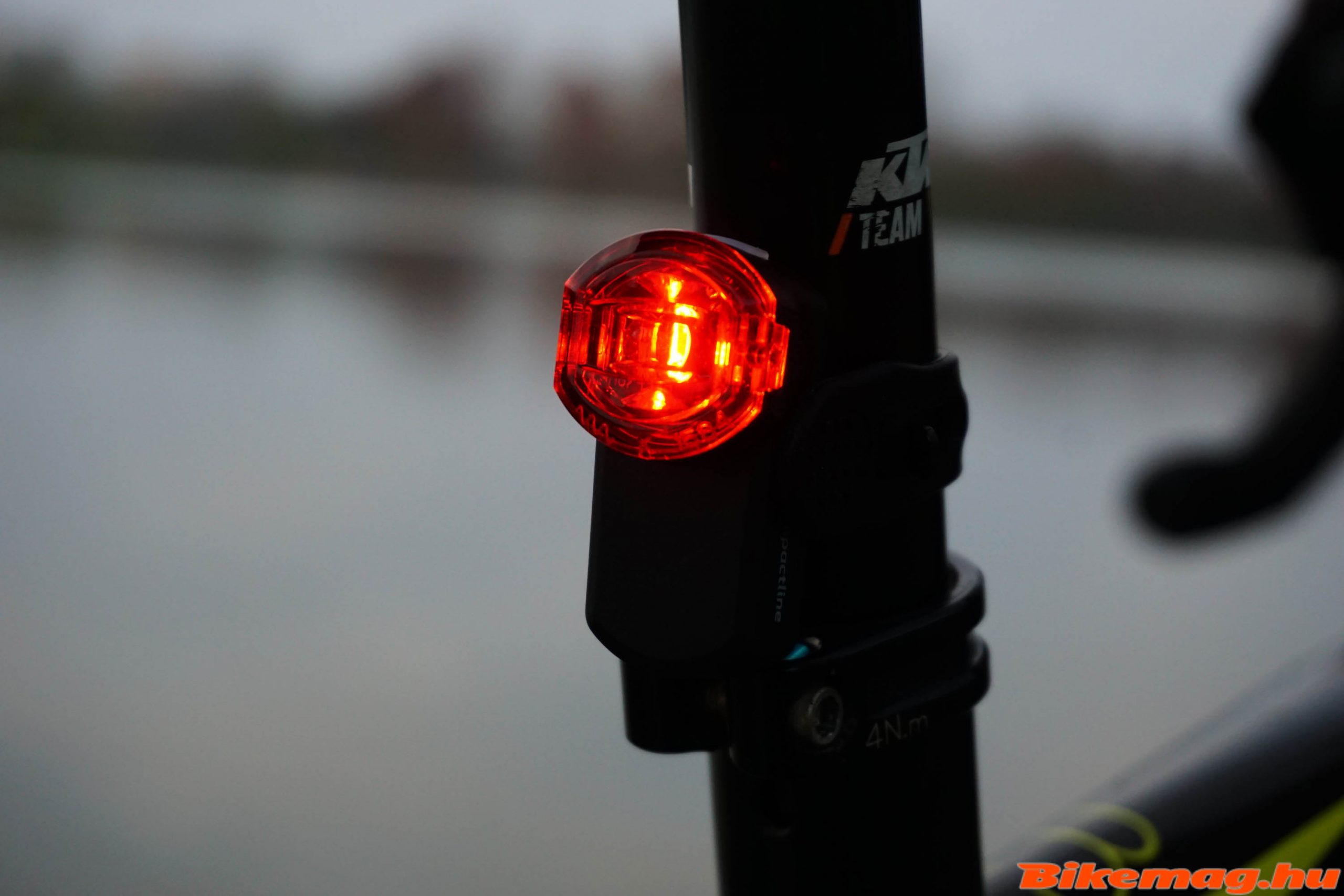

A hátsó lámpára nem fecsérelnék túl sok szót,praktikus rögzítés, USB-ről tölthető, 10 órát megy el egy töltéssel és erős fénye van, mindent tud, amit egy hátsólámpának tudni kell.
Az AXA 35 Lux fényerőt adott meg az első lámpára, amit így magában nehéz értelmezni, mert fontos, hogy a lámpa, hogyan teríti ezt a fényt, 35 Lux fényerőt el lehet lőni a vakvilágba is úgy, hogy nem látunk vele semmit, de akár komoly fényforrásként is elegendő lehet. A Compactline 35 optikája egy kisebb területre összpontosítja a fényt, ahol nagyon jól láthatunk mindent, ráadásul a színhőmérséklete is szembarát, ezért a mélységet is jól érzékelhetjük a fényében. Az erősségéről sokat elmond, hogy városban is az erősebbik üzemmódban folyamatosan látom a lámpa fényét, erősebb mint a közvilágítás… Oldalról is látható a fénye, ami közlekedés közben jön jól, és a fékváltókarokat is megvilágítja ha nem találnánk őket sötétben 🙂 . Az üzemideje a gyengébbik üzemmódban (20 Lux) 15 óra, így akár egy teljes éjszakát is kibír és az sem elhanyagolható szempont, hogy 4 óra alatt teljesen feltölthető USB-ről.
Az AXA Compactline 35 egy kisebb területre összpontosítja a teljes fényerejét
