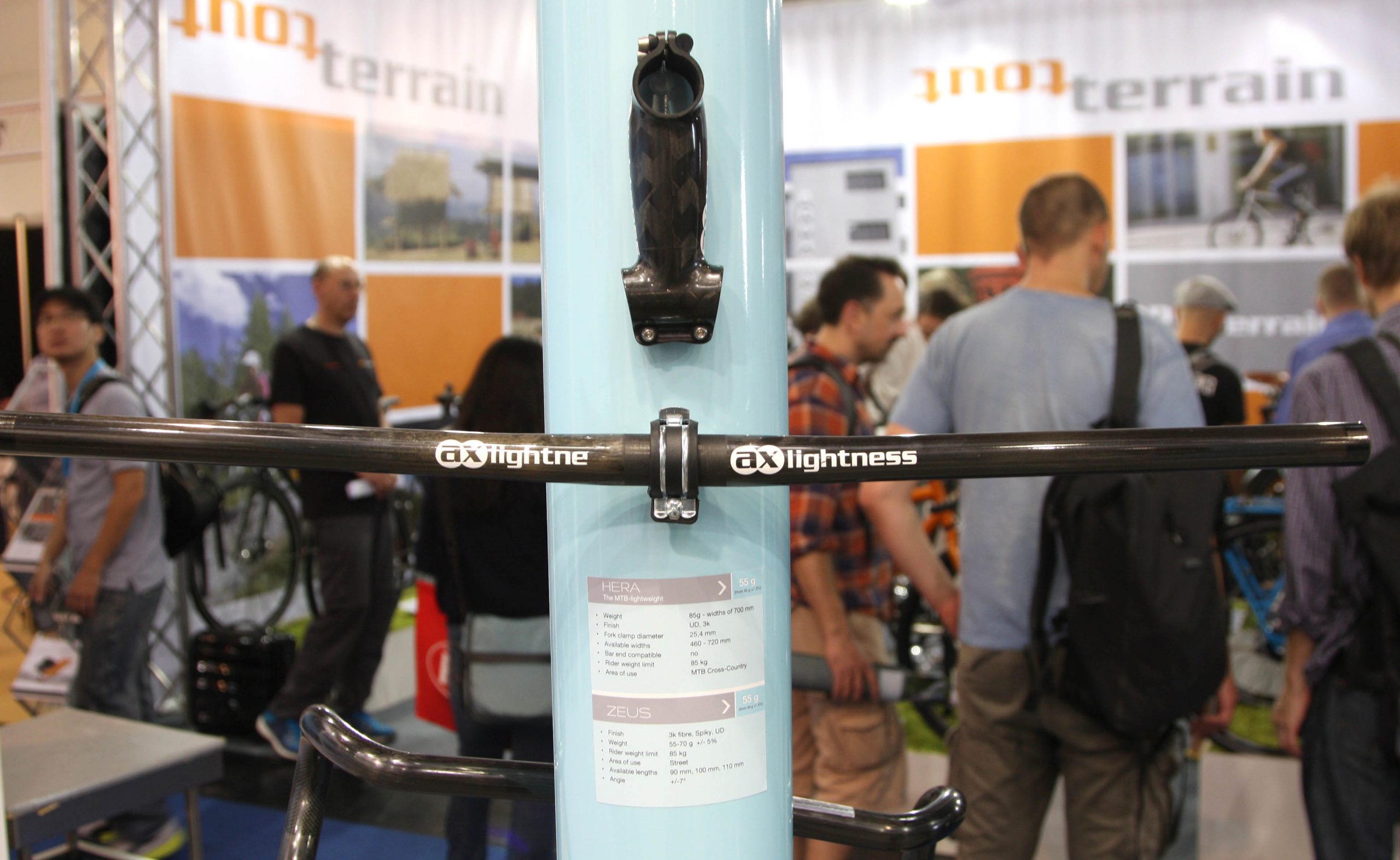

A Schmolke még mindig nem lett tömeg termék, de jelenleg is elérhető Schmolke TLO néven, 229 Eurós ár mellett. Időközben mások is beszálltak a legkönnyebb cuccok versenyébe. Ennek aktuális élharcosa az AX-Lightness. Ők most ott tartanak, hogy a legkönnyebb kormány verziójuk – a Hera – 460 mm szélesség mellett 55 g, de a 700!!! mm-es verzió is megáll 85 grammnál, ami számomra fölöttébb durva. Eleve a 25.4 kontra 700 mm már önmagában is kemény adat, de aggódni nem kell, van 720-as kormányuk is… A 90 mm-es Zeus stucnijuk 55 g, ami már hihetőbb dimenzió. Itt már ránézésre is „normálisabb” falvastagságokkal találkozik az ember.

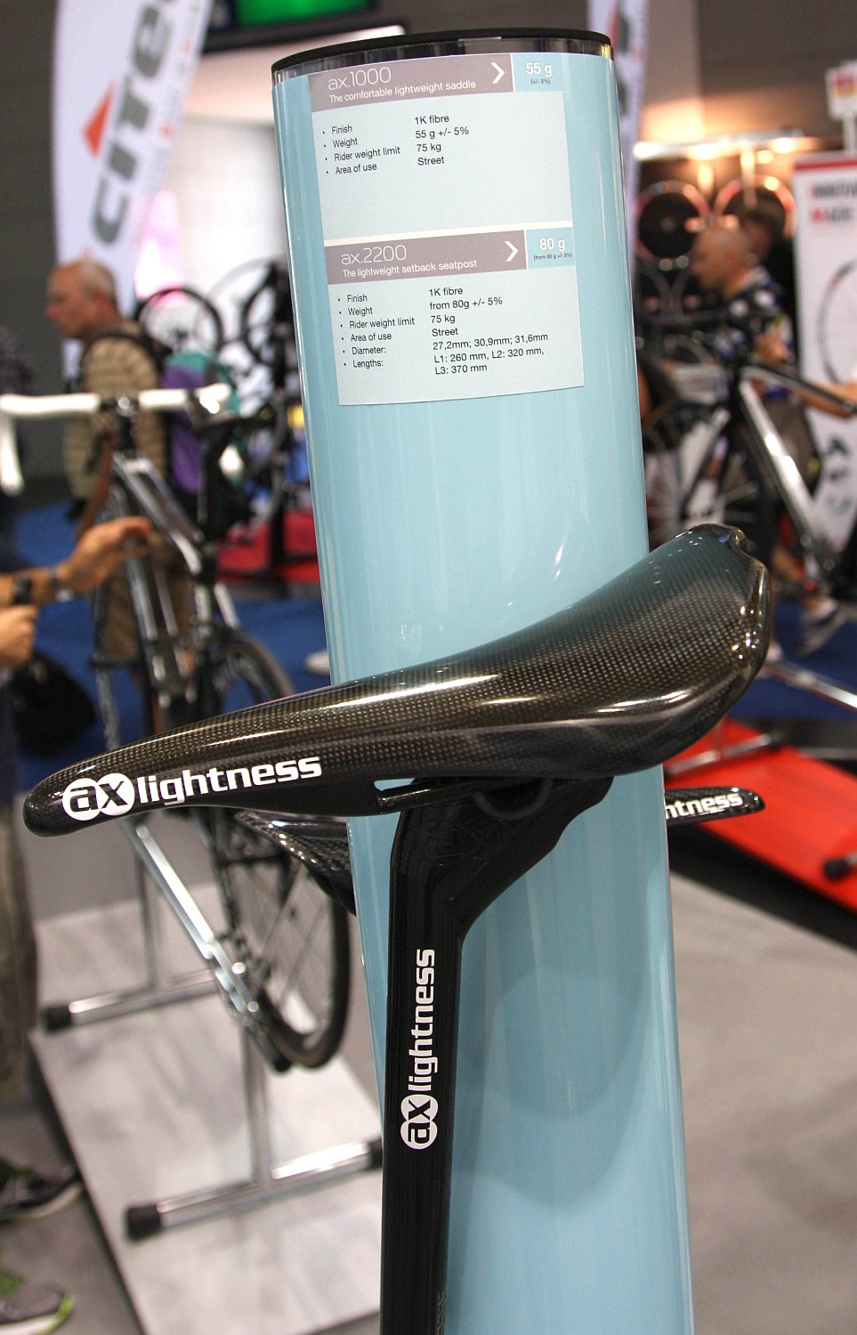

BikePro.hu Blog_1524A kormányuk 3 réteg karbon szövetből áll, ami annyit jelent, hogy a cucc átlagos falvastagsága 0,5-0,6 mm körül van… A szintén 55 g-os ax.1000 nyergüknél már elérték azt a szintet, hogy az ülőfelület 1 azaz –EGY- réteg karbon szövetből áll, ami annyit tesz, hogy itt 0,2 mm-es „falvastagsággal” kell számolni. Ez a 0,2 mm maga az ülőfelület, a „párnázás”, a teherviselő elem, és minden egyben. Mondjuk, ehhez már tartozik egy 75 kg-os Rider tömeg limit is. A nyeregcsövük, már „jelentősen” nehezebb, hiszen ez akár 85 g-os is lehet. Furcsa módon erről van több törött kép is, és ráadásul a legvastagabb helyen szakad meg. Ha rátúrsz a neten a törött AX cuccokra, akkor nem igazán fogsz sok ilyet találni. Nem többet, mint bármely más hasonló termékből. A nagy kérdés, hogy ez vajon azért van, mert az ilyen cuccokat csak „vitrin kerékpárosok” veszik szobadísznek, elenyésző darabszám mellett, vagy azért, mert tényleg nem törnek el? Szerinted?
