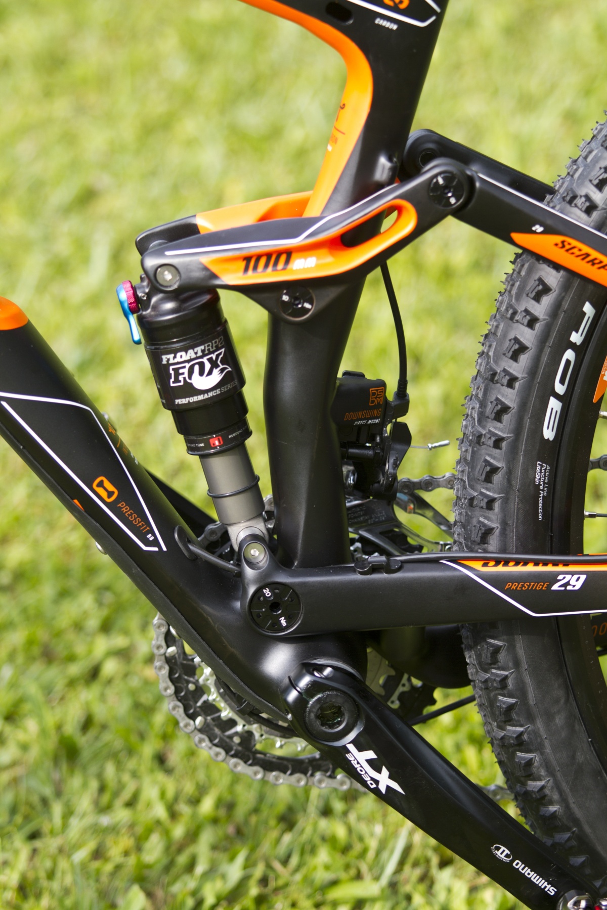

Még mielőtt rátérnénk a gyakorlati tapasztalatokra, bemutatnám kicsit a KTM fullyk PDS felfüggesztését is, lévén a tesztride-ok során ezúttal több össztelós teljesített szolgálatot alattunk, mint merev.

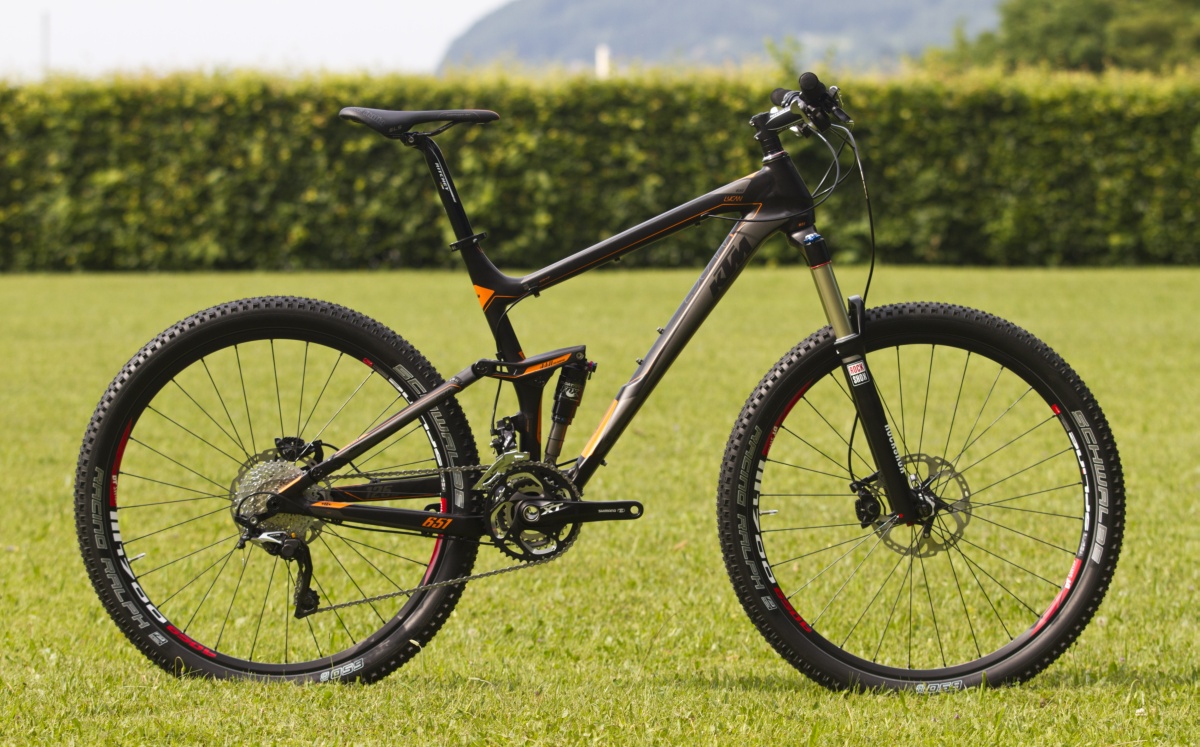

KTM Lycan 651

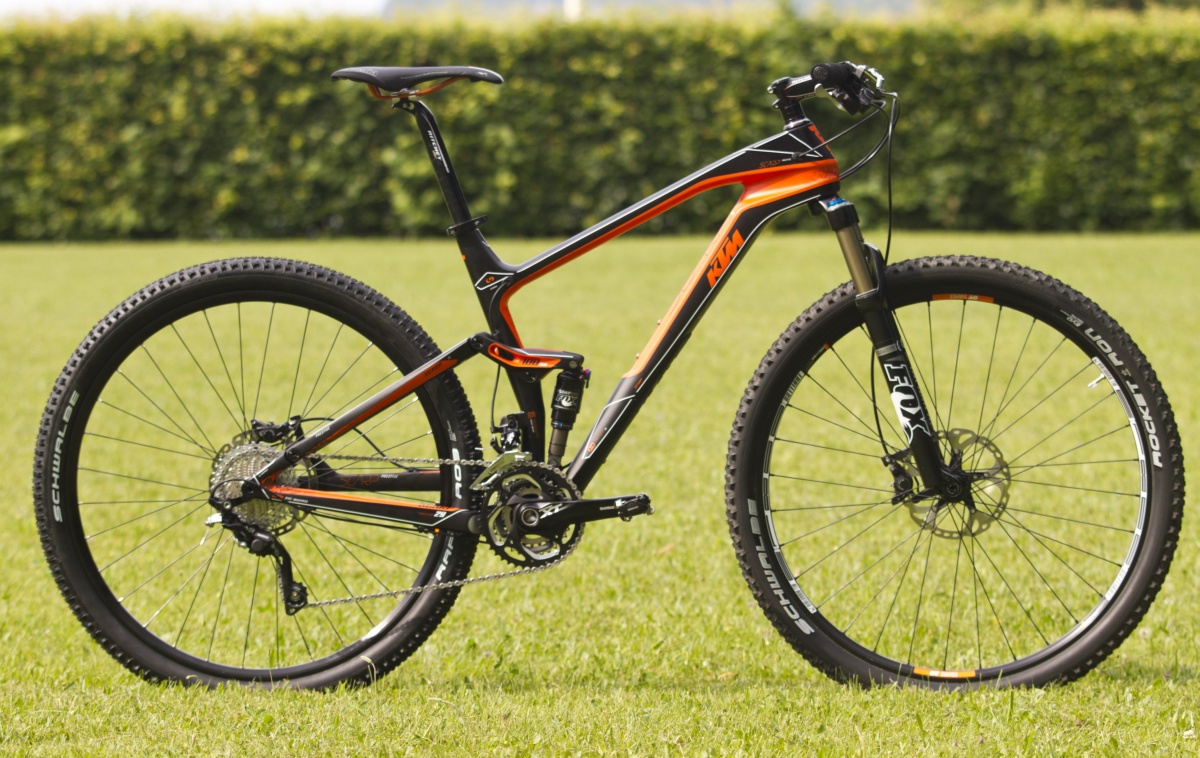

A KTM fully-kban általában tetszett a PDS, aminek lényege, hogy a rugóstagot nem a váz fő háromszögéhez rögzítik, hanem a fő forgásponthoz csatlakozó lengőkarhoz. Egyébként egy négyforgáspontos rendszerről van szó, ami érzésre kiegyensúlyozottság szempontjából a legjobb VPP (virtuális forgáspontú) felfüggesztésekhez hasonlított.
PDS a KTM Scarp 29-en
Gyorsan hozzáteszem itt, hogy a rövid próbálgatások, bringacserék közepette esélyem nem volt testre szabni a rugóstagokat, tehát most „csupán” egy érzésről beszélek. Annyi relevanciát mindenestre megállapíthatok, hogy a 29-er és a 650B fully is kicsit puhára volt állítva az én súlyomhoz képest, de még így is rögtön megszerettem a PDS-t.

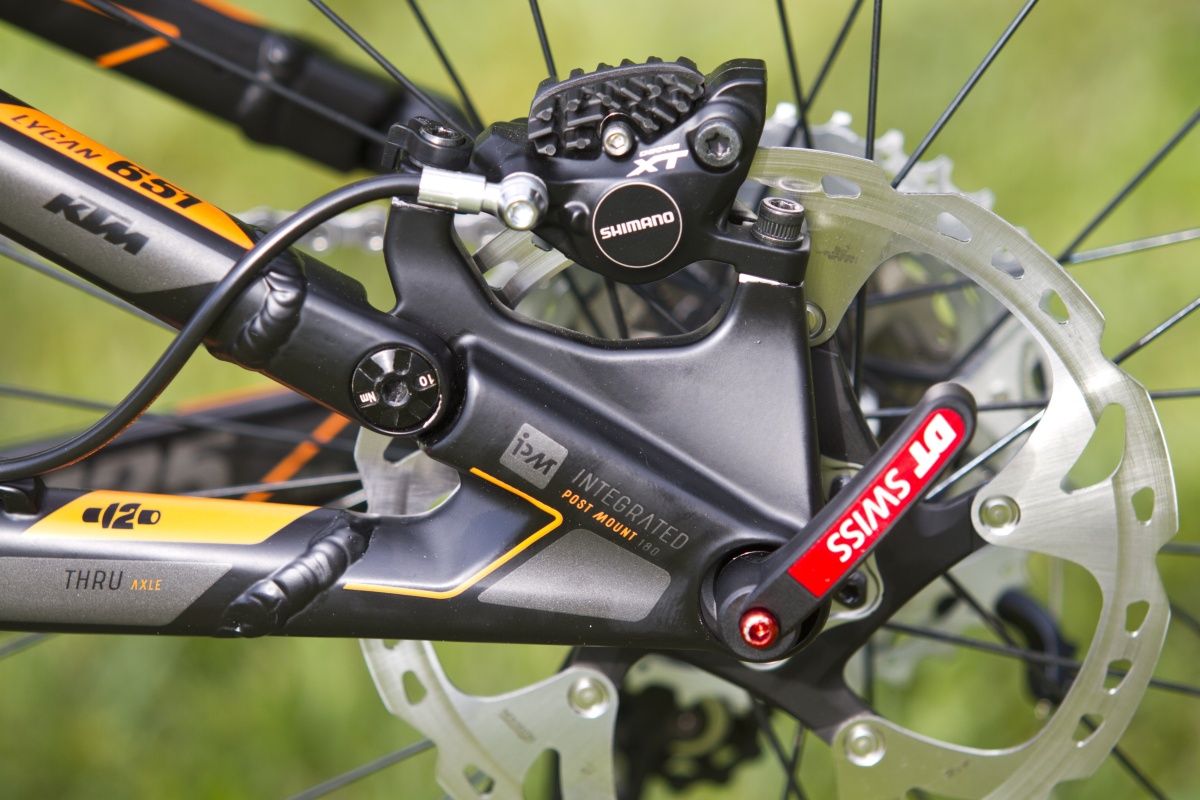

Integrated PostMount 180-as tárcsához
A tagot nyitott állapotban használtam felfelé-lefelé, és egyáltalán nem éreztem, hogy olyankor mozdult volna be, amikor ez a teljesítmény rovására ment volna, a pedálterhelésre fordított erő szempontjából kiválóan kiegyensúlyozott mechanizmus, amilyennel ritkán volt még dolgom (főleg ha ehhez hozzávesszük, hogy puhára volt fújva a tag)!

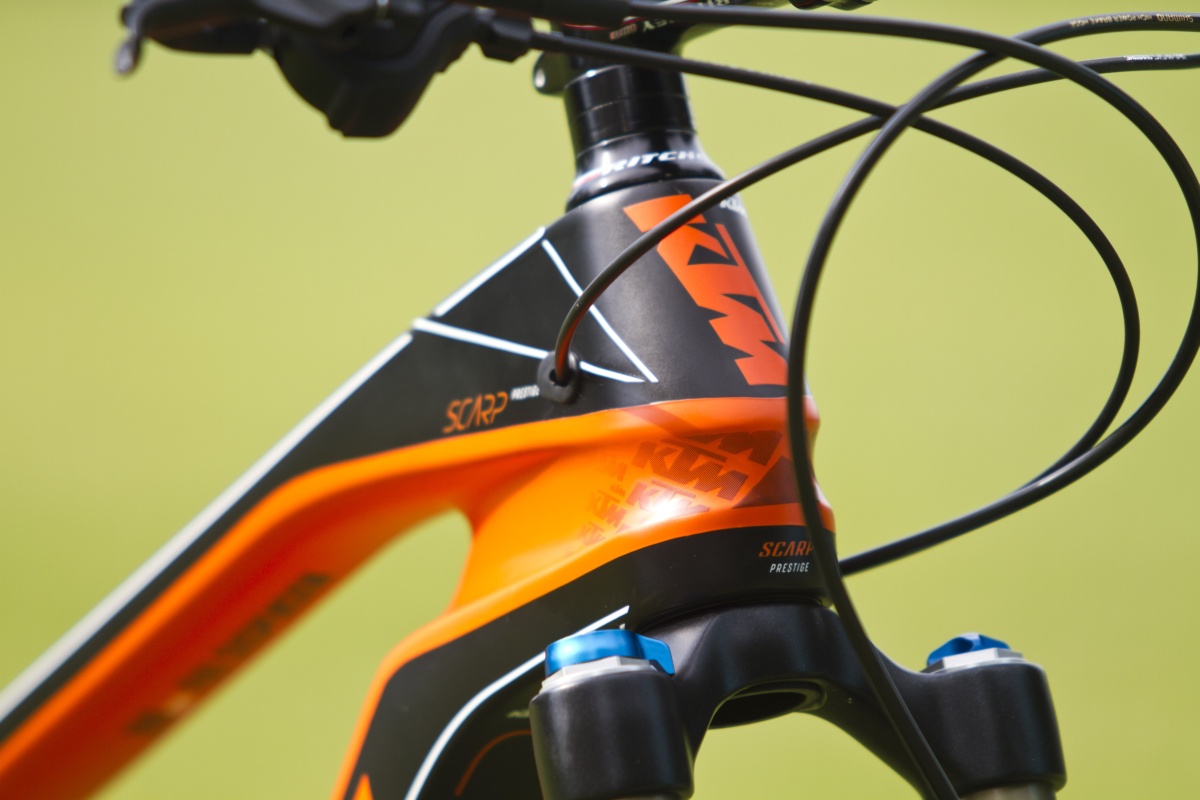

Alacsony, tapered homlokcső a Scarpon
A két összehasonlított fully, közül a 29-es Scarp karbon váza PDS felfüggesztéssel 100 mm-t mozog és 2250 grammot nyom, a 650B méretű karbon Lycan súlyban ugyanezt tudja, plusz további 25 mm-t kínál rugóútban. A KTM 29-esei és a Lycan 651 is szabvány 12mm/142m-es tengelyt használ hátul, beleértve a merev 29-est, a Myroont is.

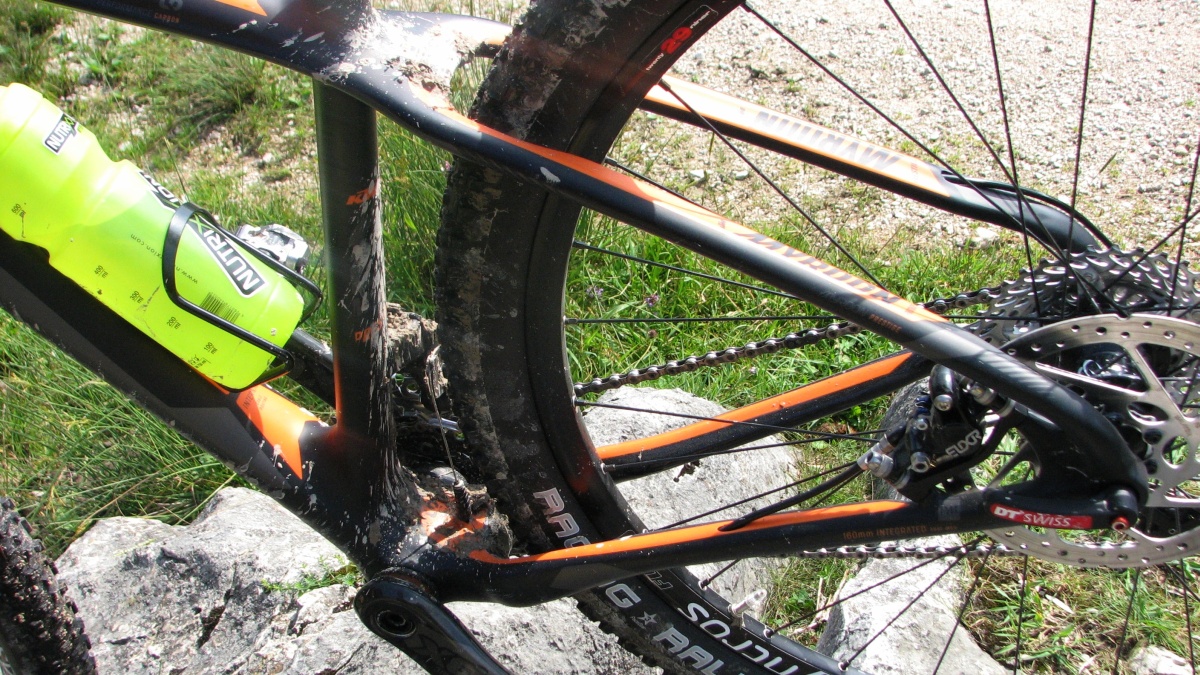

A KTM Myronn hátsó traktusa menet közben mesésen viselkedik, sárban azonban vlószínűleg bajban lenne.

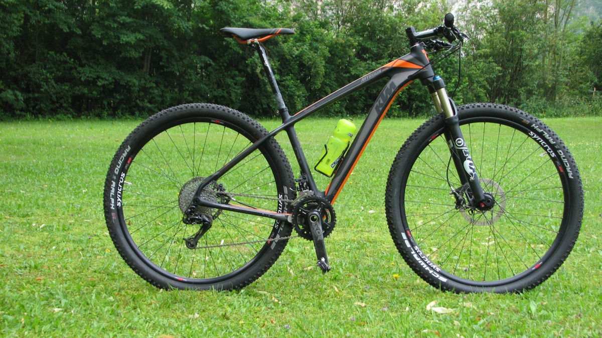

A tesztbázisra a 29-es Myroon nyergében kapaszkodtam fel, könnyű, gyors, kiváló
Persze ha az ember kerékpárt vásárol, mindig a saját stílusát, a várható felhasználást veszi számításba, így nekem az is egyértelmű, hogy a merev 29-est választanám (mint ahogy ilyet is használok). Ennek oka, hogy sokszor elkeveredek maraton versenyekre, ahol szeretem a meccseket, akciókat, a lejtőkön pedig jól esik biztonságban érezni magam, utóbbihoz elegendő a nagy kerékméret.
