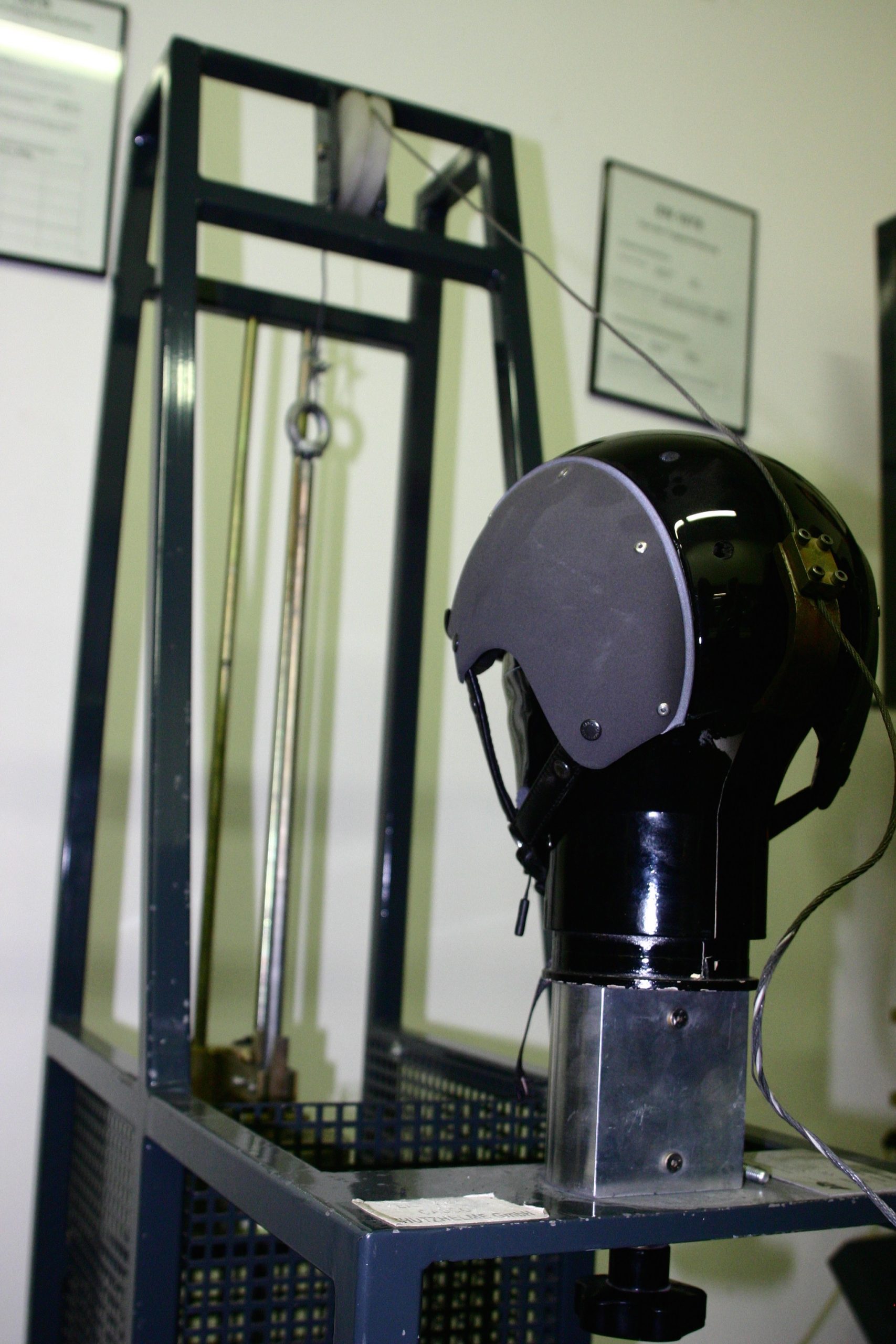

A minőség a legfontosabb szempont a teljes tervezési, gyártási és értékesítési lánc során. Nem véletlenül bukkantunk tehát a németországi TÜV-nél is megtalálható tesztelő gépeket rejtő helyiségre! Szinte mindenféle tereptárggyal való ütközést tudnak szimulálni. Igen, jól látod, az ott balról a második egy padka csak fémből! Durván néz ki? Hát legyen is az mert a fejed is durván tud csattanni ezen egy szimpla városi baleset vagy eldőlés során!
Nem lennék fej a sisakban!

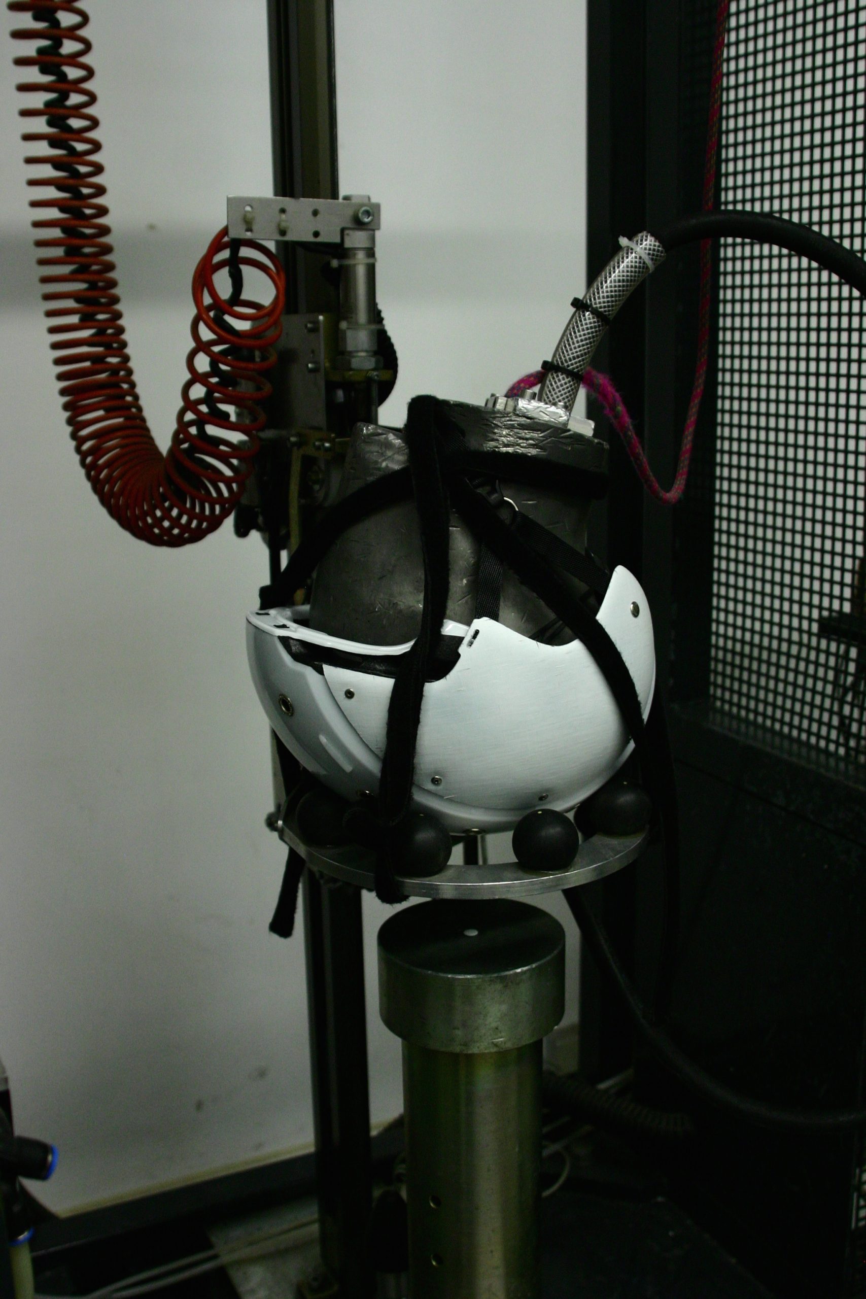

Bemutatták, milyen erőhatást kell kibírnia egy sisaknak ahhoz, hogy megfeleljen a nagyon szigorú TÜV minősítésnek. Emellett a Casco fejvédők a CPSC és EN1078-as és szabványoknak is megfelelnek! Alig van egy-két olyan sisakmárka, aki Európában gyártja (nem összeszereli!) a teljes palettáját, a távol-keleten pedig sokszor nem csak az árak alacsonyak, hanem az egyenletes minőség is nehezen ellenőrizhető. A Casco rendelkezik felelősségbiztosítással is méghozzá 5.000.000 EUR eseti értékben, tehát ha mégis netalántán a sisak hibájából szenvednénk sérülést, akkor sem maradunk magunkra.
casco_gyarlatogatas 82
A Casco-nál még azt is vizsgálják hogy milyen mértékű elmozdulást szabad, és kell elviselnie a csat és pántrendszernek ahhoz, hogy se a tarkód, se a homlokod ne szenvedjen nagyobb sérülést! Itt egy kisebb vita alakult ki arról, hogy a sisakra szerelt lámpák és sportkamerák milyen mértékben befolyásolják a sérülések kialakulását. Ennek szemléltetésére még egy sisakot is lezúztak nekünk. Erről külön cikk keretein belül fogunk beszámolni, mivel megkérdeztük a sisakgyártókat mi a hivatalos álláspontjuk a kérdésről. És persze bemutatjuk a végeredményt is!
