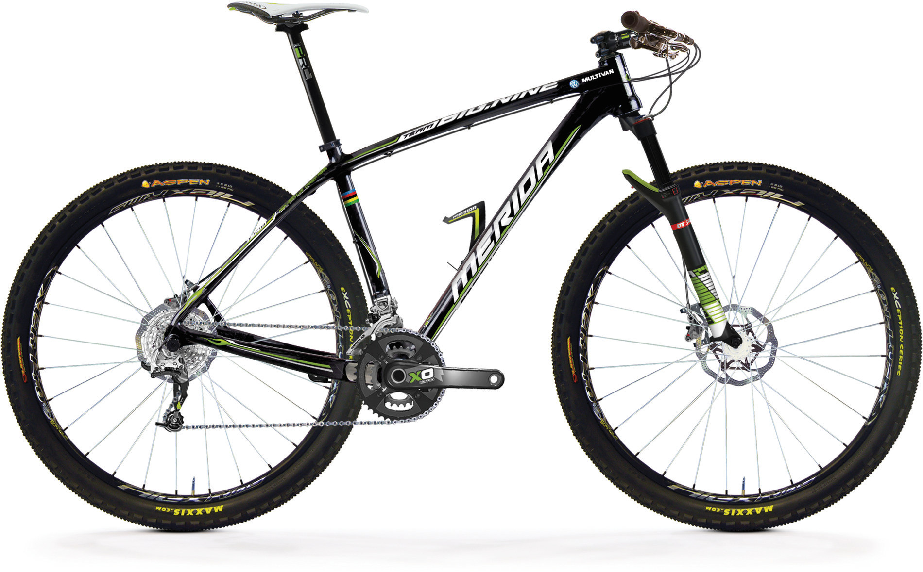

A Merida Big Nine Carbon Team eredeti formájában

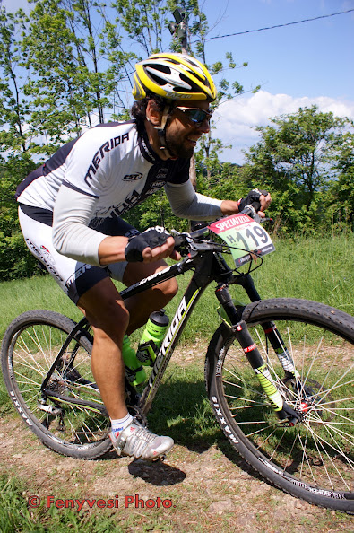

S ha már a DT csúcs villájáról esett szó… A hihetetlenül jó mozgás mellett (amit most nem ragoznék, lévén ez nem teszt) 29er bringákon feltétlenül rendszeresíteném ezt a leültetés opciót, mondom ezt úgy, hogy 26-os XC bicókon sosem éreztem szükségét ennek, sőt, még a kormányról vezérelt LockOutnak sem. A BigNine-on viszont nagyon jó szolgálatot tesz. Egy maratonversenyen – és ez igaz mind a Szilvásra, mind a Crosskovácsira – jóval többet használtam beültetve, kizárólag a lejtőkön ugrasztottam fel 100 milliméterre. Ekkor viszont a bringa maga a Kánaán, átgurul mindenen, tökéletes elöl a csillapítás, tökéletesek a vázszögek a gyors haladáshoz, ráadásul a karbonváz is rengeteget csillapít, mondhatnám „remekül mozog”. Emelkedőkön és lankákon viszont elég a rövidebb rugóút, hatékonyabban „rá lehet feküdni” a bringára, könnyebb megtalálni egy nyomatós ritmust.
Először 29eren, a Szilváson (Fotó: Fenyvesi Tamás)
