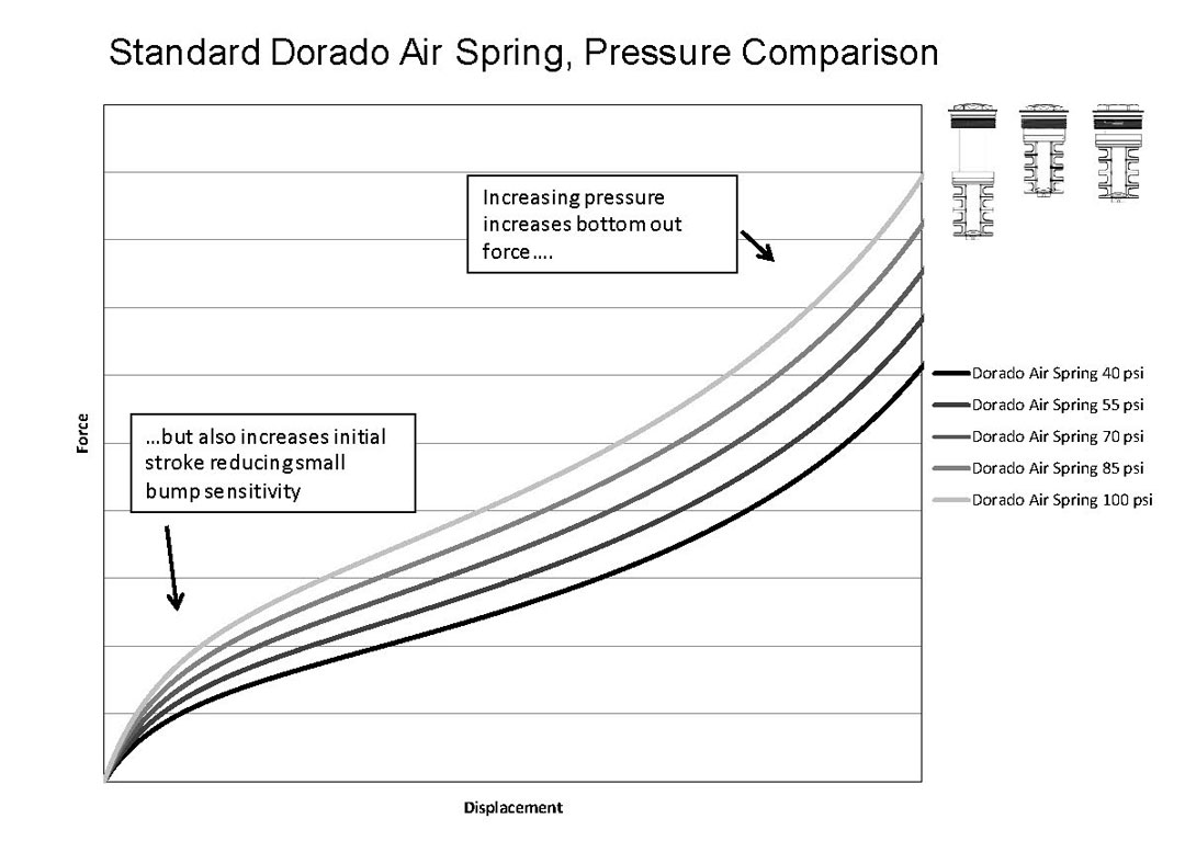

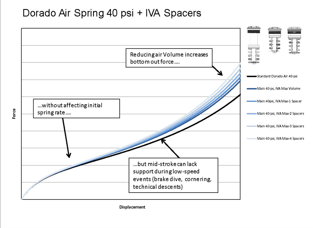

Screen Shot 2015-10-12 at 07.28.11Itthon (sem) nem jön gyakran szembe veled a downhill csúcs villa a Dorado, de akiknek megadatott a birtoklása, nem nagyon akartak túladni rajta! Ebbe fejlesztették ki az MRD IVA (Incremental Volume Adjust) levegőkamra méret állító rendszert. Az ebben helyet foglaló spacerek könnyen kiszedhetőek, így a saját ízlésednek megfelelő berugózási karakterisztikát tudsz beállítani.
Eddig ha növelted a kamra nyomást akkor sajnos a meginduláshoz szükséges erő is megnövekedett, és bár egymáshoz képest lineáris volt az eltérés a különböző nyomásértékeken, ez nem volt a legjobb megoldás. Az új IVA alkalmazásával, a nyomást fix 40 psi értékre kell beállítani, és a spacerek variálásával tudod belőni a megfelelő keménységet. Így meginduláskor ugyanolyan finoman fog mozdulni a villa függetlenül attól, hogy 60 vagy 90 kg vagy.

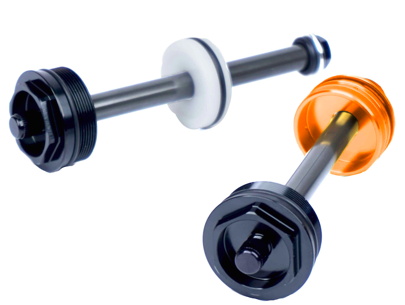

trail-relief-kitSzintén újdonság a Dorado MRD Kit, ami egy komplex csillapító fej. Amikor a DH villa nagy igénybevételnek van kitéve, a csillapításért felelős olaj fel tud melegedni, miközben olajköd képződik, megnövelve ezzel a kamra nyomását és megváltoztatva a villa működését. Ennek a Kit-nek a zárókupakján egy kézzel működtethető szelep van, amin keresztül ki tudod engedni ezt a „gőzt”. Az Evil Genius 2 MRD tömítések pedig finomabb mozgást biztosítanak amellett hogy jobban kint tartják a koszt!

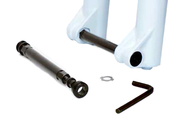

A Mattoc 140/150/160/170 mm-es rugóúttal kapható, és 26 illetve 27.5”-os kerekekkel kompatibilis. A láb természetesen 15 mm-es tengelyt fogad ami most már Hexlock SL rendszerű, és 32 grammal könnyebb az eddig használt QR15-ösnél.

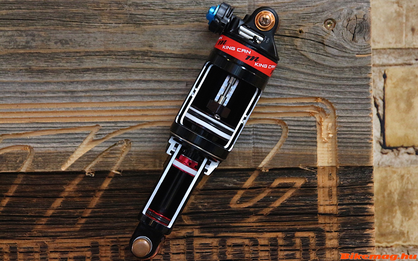

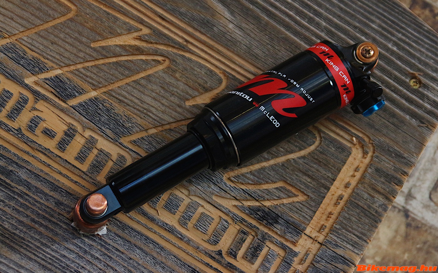

Vadonatúj fejlesztés a McLeod King Can rugóstag, melynek a levegőkamráját 25%-kal megnövelték ami lineárisabb mozgást biztosít a hosszú rugóutas gépeknek. A mindössze 275 grammos tag oda-visszaút csillapítása állítható, sőt a kompresszió kis és nagy sebességű mozgása is!
