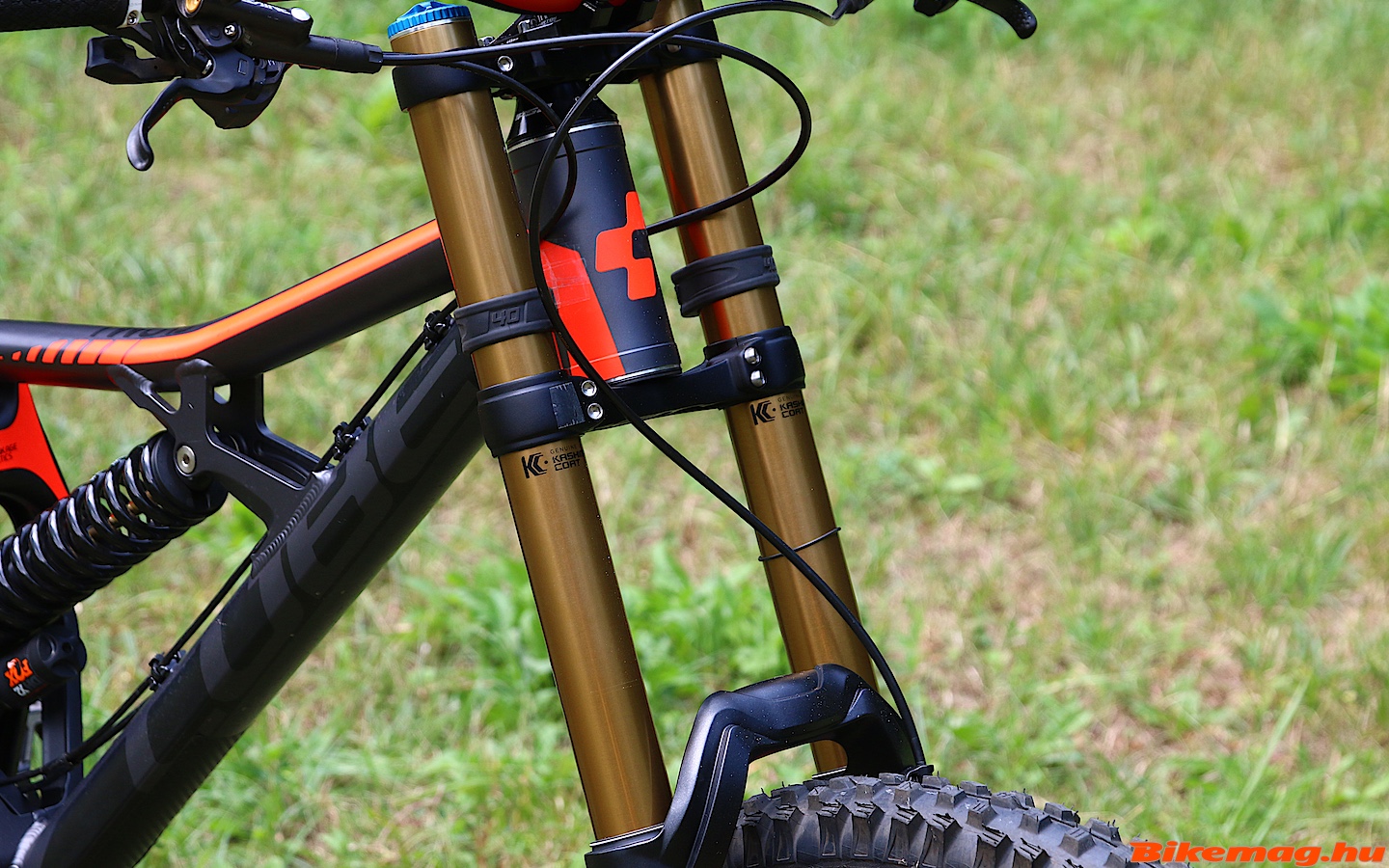

Ritkán kerül hozzánk ilyen csúcsminőségű telószett, főleg olyan kategóriában amiből azért nem fognak elkelni százasával! A csúcs 2016-os FOX 40 downhill villa és a hozzá passzoló DHX2-es rugóstag járt nálunk egy CUBE TWO 15 DH-gépbe építve.

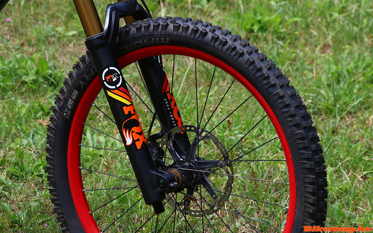

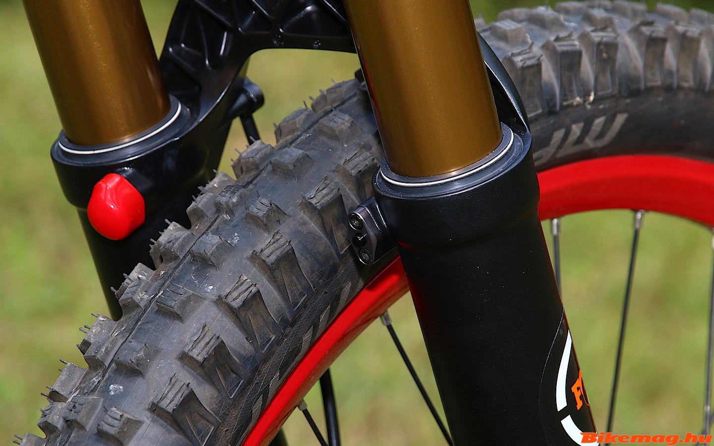

Nézzük először a villát! Első lépésként a használati útmutatóban keresd ki a testsúlyodhoz való FLOAT nyomásértéket. Figyelj arra, hogy ne alsógatyában mért testsúlyt mérj, hanem fullra beöltözött, védőfelszereléssel együtt mértet, ahogy valójában is ülsz a bringán. Ha megvan a nyomásérték, fújd bele telópumpával, majd tegyél egy kötegelőt a becsúszóra, és nézd meg mekkora a SAG, azaz a beülés mértéke. 15-20%-ot érdemes belőni attól függően mennyire szereted puhán. Én 20%-ot állítottam be, ami azt jelenti hogy felülve a gépre 41 mm-t ül be a villa. Amikor ez megvan, akkor szintén a táblázat alapján állítsd be a szár alján található visszaút csillapítás állítóval a FLOAT nyomáshoz tartozó csillapítás értéket. Szépen, egyértelműen kattan, nem lesz nehéz.

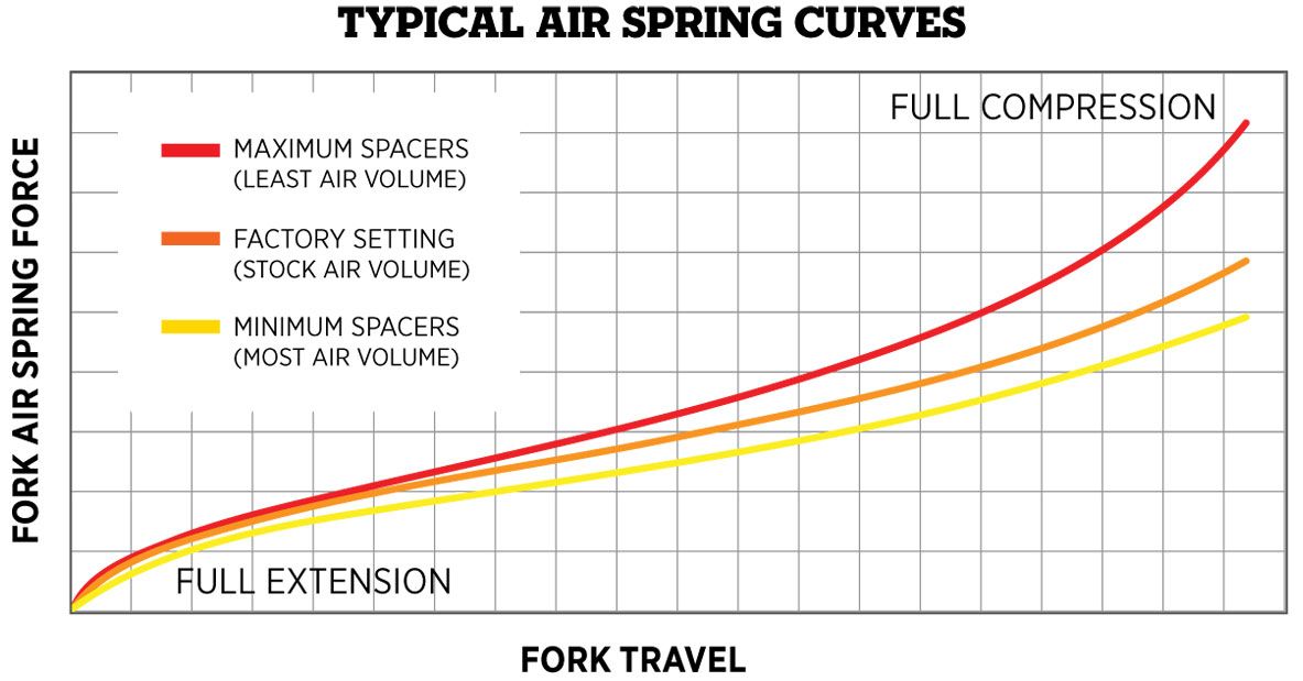

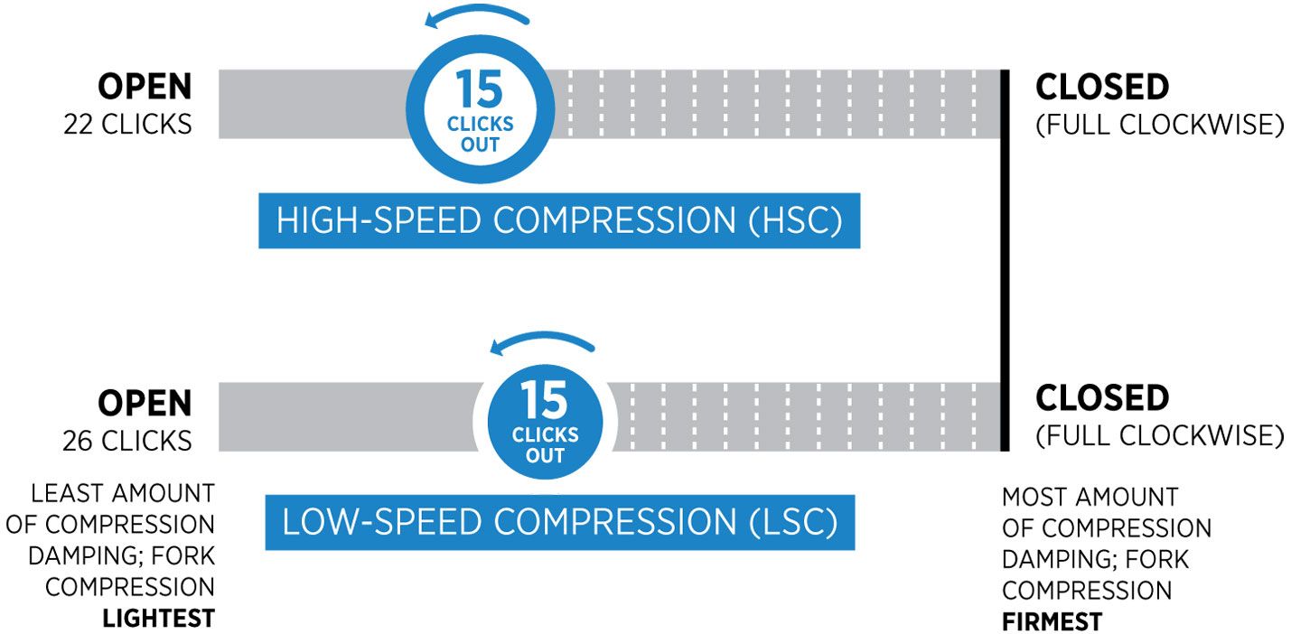

Ez után jön a kompresszió csillapítás beállítása. A külső kék forgatógombot tekerd az óramutató járásával megfelelő irányba egészen zárt állapotig. Innen ellentétes irányba 15 kattanás lesz a gyári ajánlott érték. Ugyanezt tedd meg a belső kék forgatógombbal is. A villát nem szedtem szét, hogy a belső „clip-on volume spacer”-ek változtatásával is állítsak a villán, maradt a gyári 4 spaceres kivitelben. Versenyzésnél ezzel is lehet játszani. Ha a villa a teljes rugóútját túl könnyen mozogja ki, ami főleg nagyobb súlyú bringásoknál érezhető, akkor a berakott spacerek növelésével tudsz változtatni ezen.

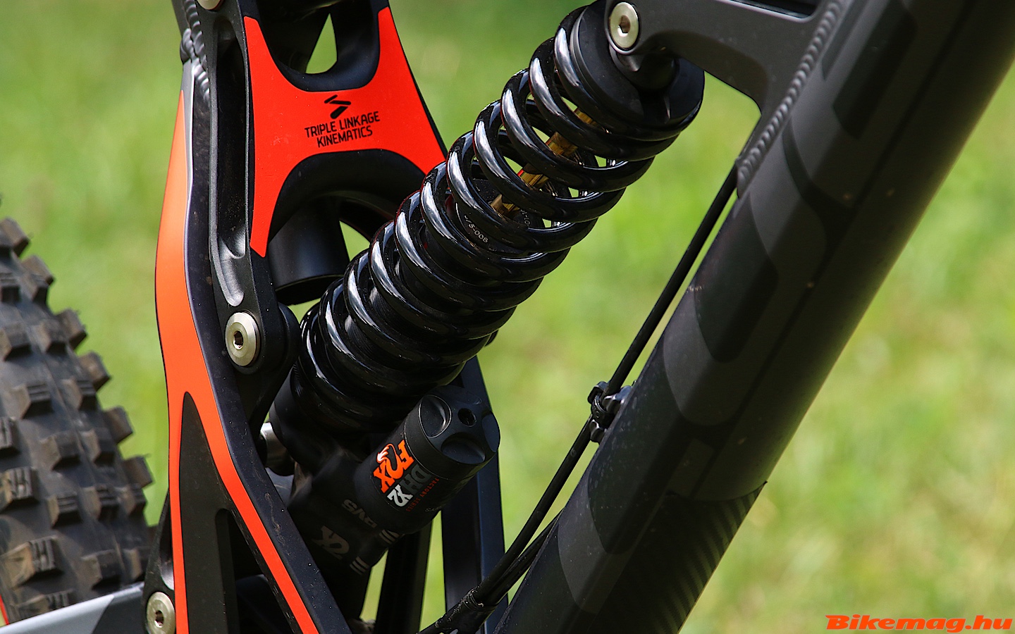

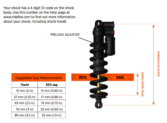

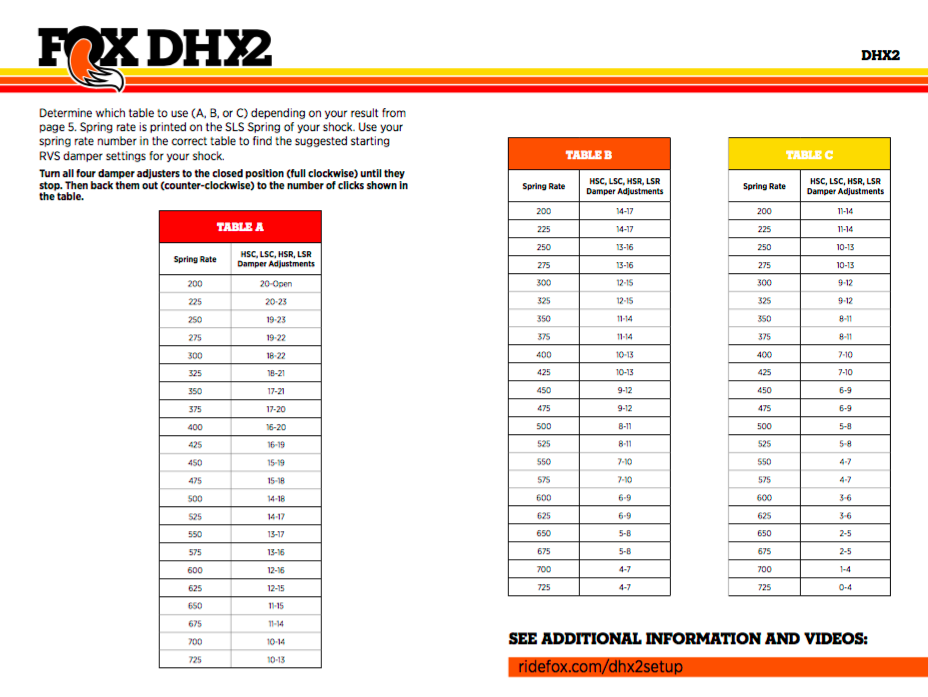

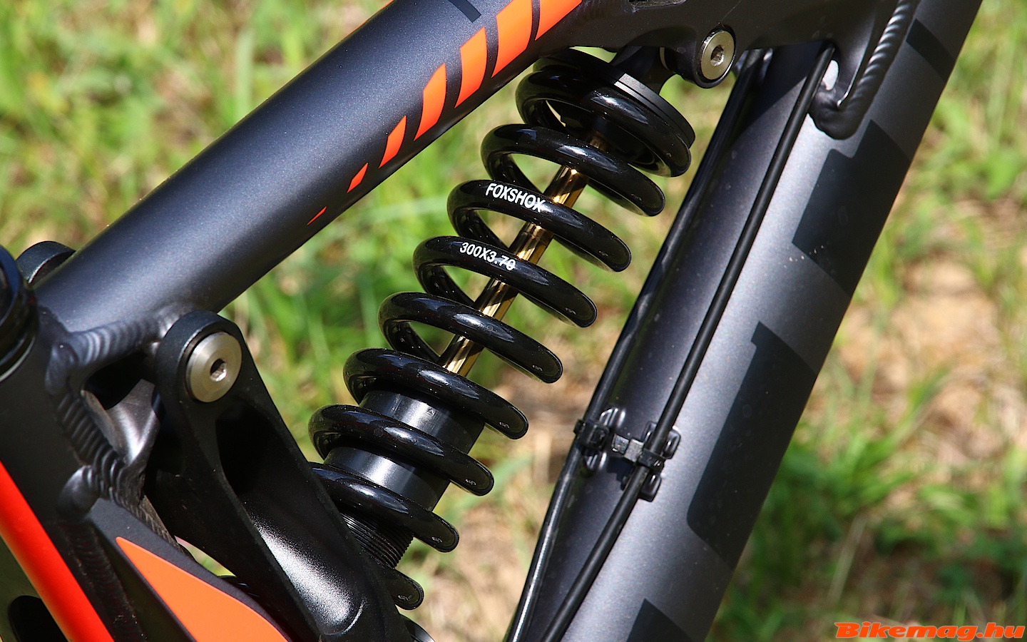

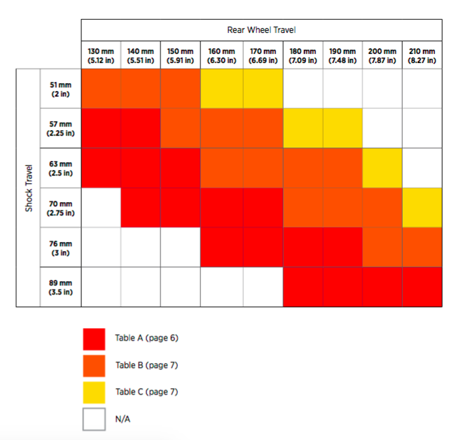

A hátsó rugóstagnál az első lépés, hogy a testsúlyodnak megfelelő rugót válassz! Ok, van lehetőség a rugó előfeszítését változtatni, és többnyire kell is, de ha félig be kell tekerned ahhoz, hogy jó legyen, akkor sosem fog rendesen működni, mert eggyel keményebbre lenne szükséged. Ha megvan a rugó, akkor ülj rá a gépre, és állítsd be a rugóalap betekerésével a SAG mértékét. Ezt nagyjából 30%-ra érdemes belőni. Figyeld a manual-ban a táblázatot, mert le kell mérned a tag rugóútját, és az adja meg mekkora SAG hány milliméteres beülést jelent! A rugóstagon egy piros és egy kék tekerentyűt is találsz. A kék a kompressziót állítja külső kulcsnyílásnál nagy sebességű, belső kulcsnyílásnál kis sebességű módban, a piros pedig a visszautat ugyanilyen felállásban.
Szintén találsz itt egy táblázatot, amiben ki kell választanod a hátsó rugóútnak, és a rugóstag nyers rugóútjának metszéspontjában található értéket. Mondjuk 210 mm-es rugóút, 75 mm-es rugózással B-táblát eredményez. Ha megnézed a B-táblát, akkor láthatod, hogy a rugó lbs-ben megadott keménységéhez kell beállítanod a HSC, LSC, HSR, és LSR csillapításokat. Szerencsére az összeshez egy érték tartozik. A mi rugónk 300-as volt, amihez 12-15 kattintás tartozott a teljesen betekert állástól kifelé. Amikor ezzel is végeztél, menetkész a bringa!

És milyen volt a mozgásuk? Álom! Az idei rövid rugóutas FOX villák mozgása nem sikerült valami szépre. A 36-é már zsír volt, ez a levegős 40 pedig etalon. Okosság a két kis nyomás kiegyenlítő szelep is a szárak hátulján ami arra volt jó, hogy a felvonó felső állomásánál 2000 méter közelében az ezressel lejjebb beállított levegőnyomást visszaállítsa a megfelelő értékre. Egy ilyen villa és rugóstag kimaxolásához minimum az Athertonokra lenne szükség, de azt én is meg tudtam állapítani 15 évnyi tesztelés után, hogy a 2016-os FOX 40 és a DHX2 etalon mozgással bír. Nem, nem lesz olcsó, kell majd karbantartani is, de ez igazából világkupán használt versenytechnika melyet a boltban megvehetsz. 5 forintért nincs Forma 1!

A hátsó tagban még a kiegyenlítő tartály ellenére is fel tud melegedni az olaj több kör után, de érezhetően nem befolyásolta a mozgását. Az ötféle állítási lehetőség miatt nincs olyan, hogy nem tudtam beállítani bármelyik pályához, sőt ha végigcsinálod a cikk elején leírt dolgokat akkor nem fogsz csalódni akkor sem ha úgy hagyod. Ami viszont jelentős különbséget tud jelenteni, az az SLS rugó. Egy ilyen szintű taghoz nem csak a súlya, hanem a karakterisztikája miatt is meg kell venni. Nem véletlenül ehhez találták ki!
