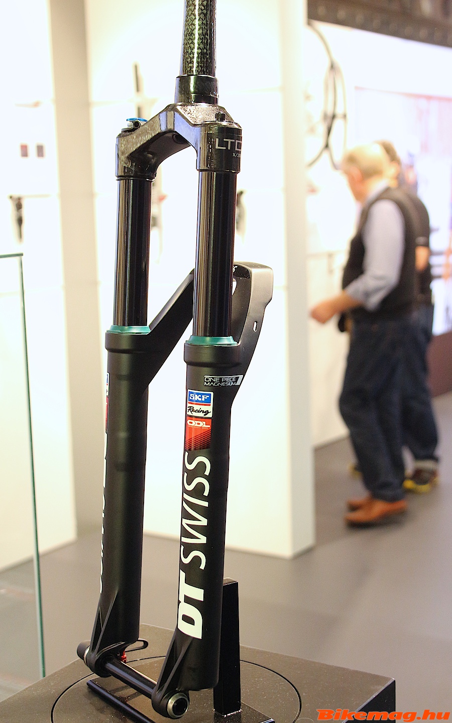

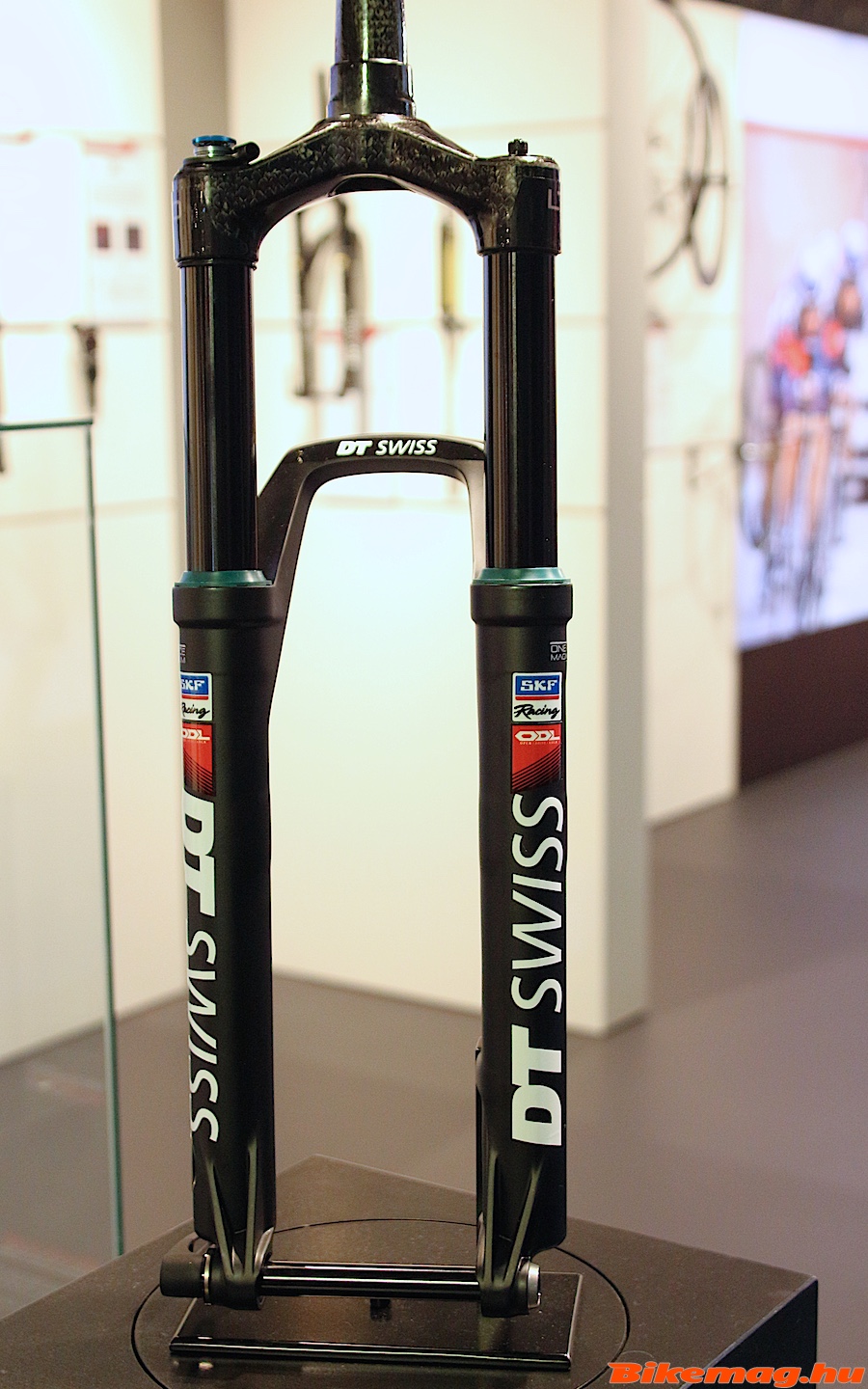

A DT Swiss 2009 óta támogatja Nino-t, aki aktívan részt vesz a termékek fejlesztésében, tesztelésében is. Ennek a hosszútávú együttműködésnek a gyümölcse, a most bemutatott OPM O.D.L. Race villa amihez szerényen csak annyit írtak oda, hogy a világ legkönnyebb teleszkópja! Mondjuk ezen már ott is összevontuk a szemöldökünket, mivel a Fox32 1600 grammjától valóban sokkal könnyebb, de a Rock Shox SID XX WC az 1398 g-os súlyával azért alatta van. Mit jelent ez számokra lefordítva? Az OPM 650B méretben 1425 gramm, 29-esben pedig 1450! Persze ezek is kiváló értékek és a DT mozgásra úgyis etalonnak számít.
A súlykülönbség jelentős!

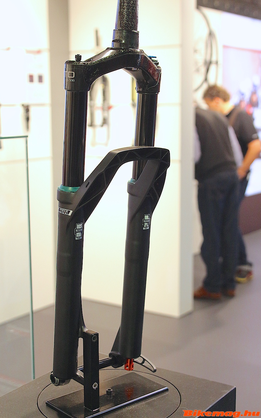

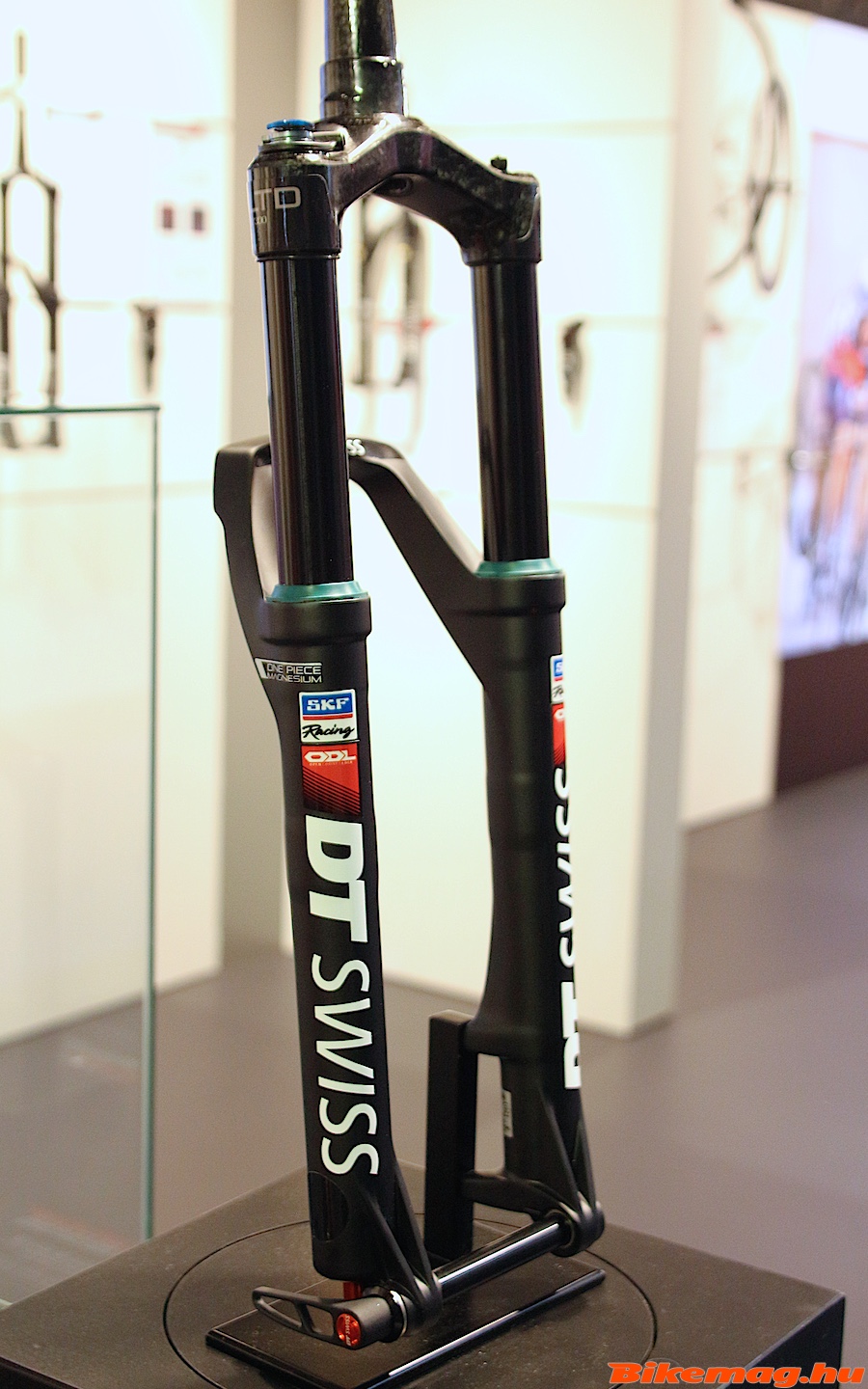

Hogy tudtak ilyen könnyű villát előállítani? Nehezen, ugyanis ma már alap a 32-es becsúszószár meg a 15-ös átütőtengely az XC vonalon is. Az OPM (One Piece Magnesium) láb egy darab magnézium ötvözet tömbből készül, a fékhíd üreges kialakítású, és végeselem analízissel faragtak le róla minden grammot. A TFP (tailored fibre placement) eljárással készült karbon váll, illetve nyak érdekes metódussal készül. Közelebb áll a kötés-horgoláshoz a legyártása mint a hagyományosan vett karbon gyártási folyamathoz. Nagyon nagy precizitást kíván az elkészítése éppen ezért nem is olcsó eljárás, viszont sokkal könnyebb a végtermék. Persze az egész TFP folyamat számítógép által vezérelt, hiszen hibázásnak helye nincs. Ahogy a képen is látható elég jelentős különbség van (120g) súlyban az alu és az új karbon váll között.
Az SKF Racing felirat sem véletlenül került rá, hanem az új olajlehúzó szimeringet jelöli. Ennek érdekessége, hogy rugót nem tartalmaz így sokkal finomabb mozgást biztosít anélkül, hogy rövidülne a szervizintervallum. Sőt ha a mérnöknek hinni lehetett, akkor állítólag Nino a szezonnak több mint a felét olajcsere nélkül tette meg! Természetesen ehhez a szimeringhez spéci olaj is jár, ezt a svájci Panolin cég készíti csak ehhez a villához. Többfajta rugóúttal lesz kapható. A 650B-s 100-130mm-es, a 29-es 100-120mm-es mozgású. A villa az általunk már sokszor méltatott O.D.L. lockouttal kerül forgalomba. Nem lesz olcsó, de aki a világbajnok telójával akar menni, az csengessen!
