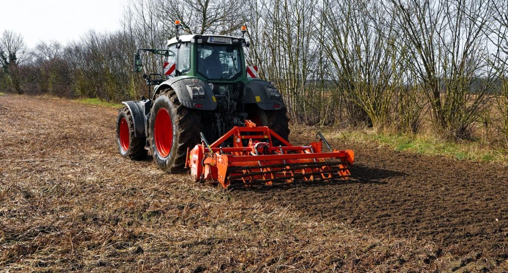

A mezőgazdasági munkagépek között a forgóborona az egyik legnagyobb terhelésnek kitett eszköz, amely alapvető szerepet játszik a talajelőkészítésben. Egy váratlan hiba nemcsak időben hátráltathatja a munkát, hanem anyagi veszteséget is okozhat. A szezon kezdete előtt alapos felülvizsgálat szükséges, hogy elkerülhessük a nem kívánt helyzeteket, amelyekkel a mezőgazdasági munka során találkozhatunk.
A munkagépek alapos átvizsgálása garantálja, hogy az eszközök készen állnak a kihívásokra. Ez a cikk egy hétlépéses ellenőrzési listát mutat be, mely segít abban, hogy a forgóborona megbízhatóan álljon munkába.
