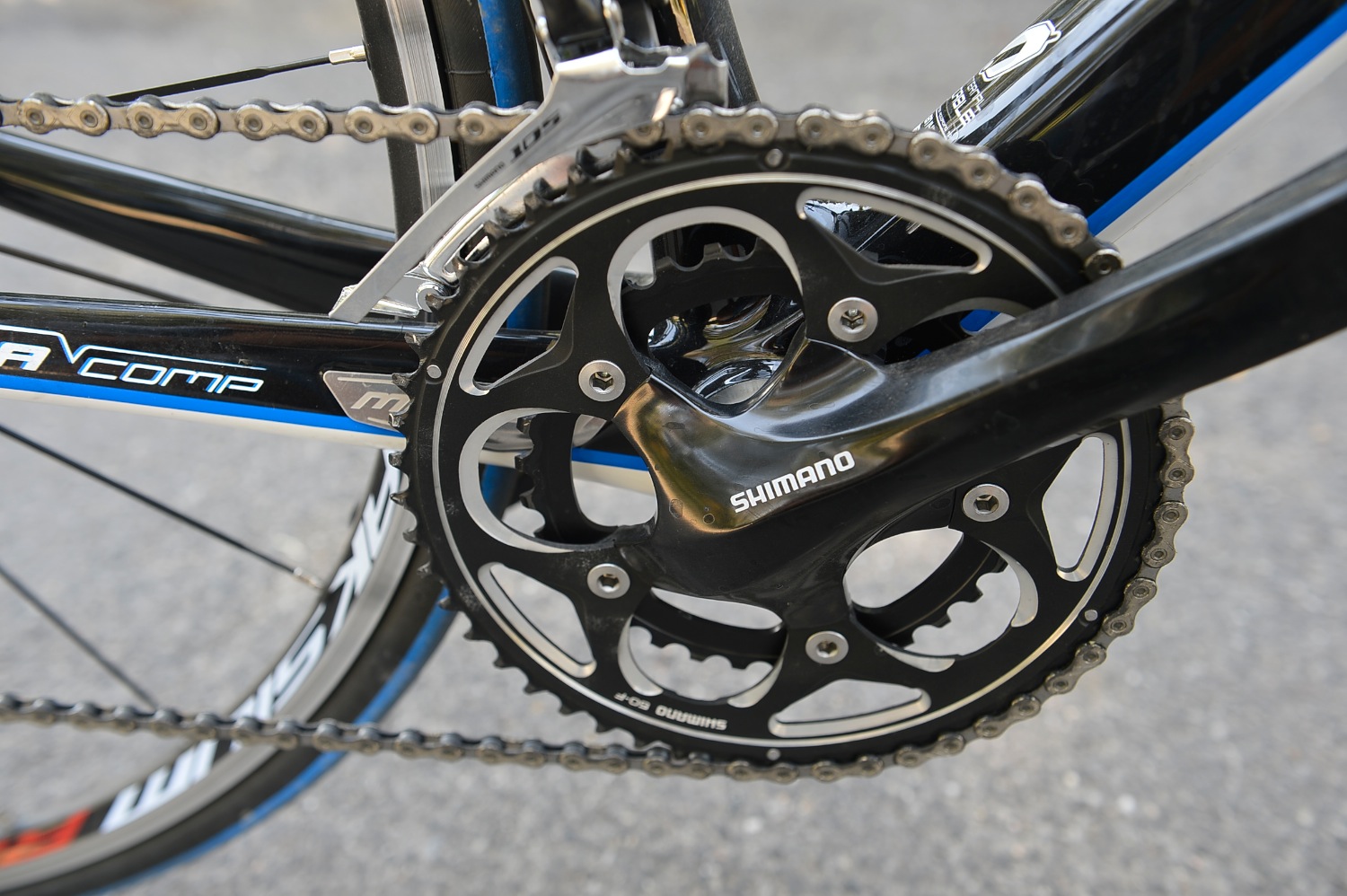

Alapjában véve a felszereltséggel nincs gond, megfelel egy 500 000 Ft alá beférő karbon országútinak. Ami a legfontosabb, a Shimano 105 váltórendszer tökéletesen működik. Megjegyezném, hogy megfordult a korábbi trend, régebben sokkal jobban szerettem a Campa középkategóriát, egy Veloce, Centaur vagy Chorus verte a 105-öst és az Ulegrát, szerintem ez 2012-ben fordítva van a felhasznált anyagok, kidolgozás, pontosság szempontjából.
Merida Scultura Comp 2013 kerékpárteszt

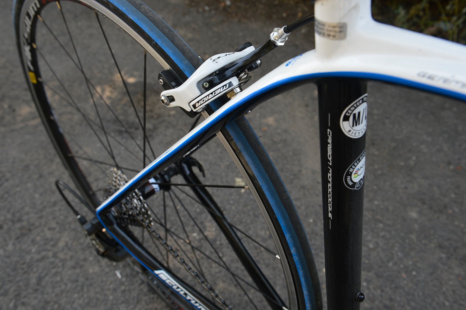

A kéttengelyes fékek – ahogy ebben a kategóriában egyre általánosabb – saját rendelésű Merida feliratos, talán Tektro termékek, nem olyan harapósak, mint egy csúcsmodell, de végül is megállítják a bringát, semmi zavaró. Az egyetlen, ami igazán zavart a specifikációban, a kompakt áttételezés, de lassan ezt már minden kompakt hajtókarral szerelt bringa tesztjénél elmondom, rendszeres olvasóinknak talán unalmas.

Nem is az 50-34-gyel van baj elöl, alapvetően nem butaság a kompakt, de hátul a 12-28-as sorral már idegesítően nagyok az ugrások váltásnál. Főleg, amikor síkon tekerve egy-egy fognyi áttétel módosítás esne jól. Borzalom, amikor például 50-15-ről 50-17-re (vagy fordítva) váltunk, és nincs 16-os fog. Szóval egy 12-25-tel vagy izmosabbaknak 12-23-mal sokkal használhatóbb lenne. (Nekem az áttételezés kemény vége tulajdonképpen nem hiányzik bringázás közben, versenyen nyilván adódnak olyan szituációk, amikor ez nem így van, de egyébként az 50-12-nél nem kell keményebb áttétel egy hobbikerékpárosnak.)

Mindent összevetve én elsősorban a váz miatt ajánlom megvételre a bringát, annak ellenére, hogy a Comp a gazdaságos verzió, átgondolt tervezést, hobbi sportolóknak ideális geometriát, és kiváló minőséget kínál. A 105-ös szett is jól működik, a nagy ugrásokat az áttételezésben pedig egy sorcserével orvosolhatjuk, ha elkopik az eredeti.
