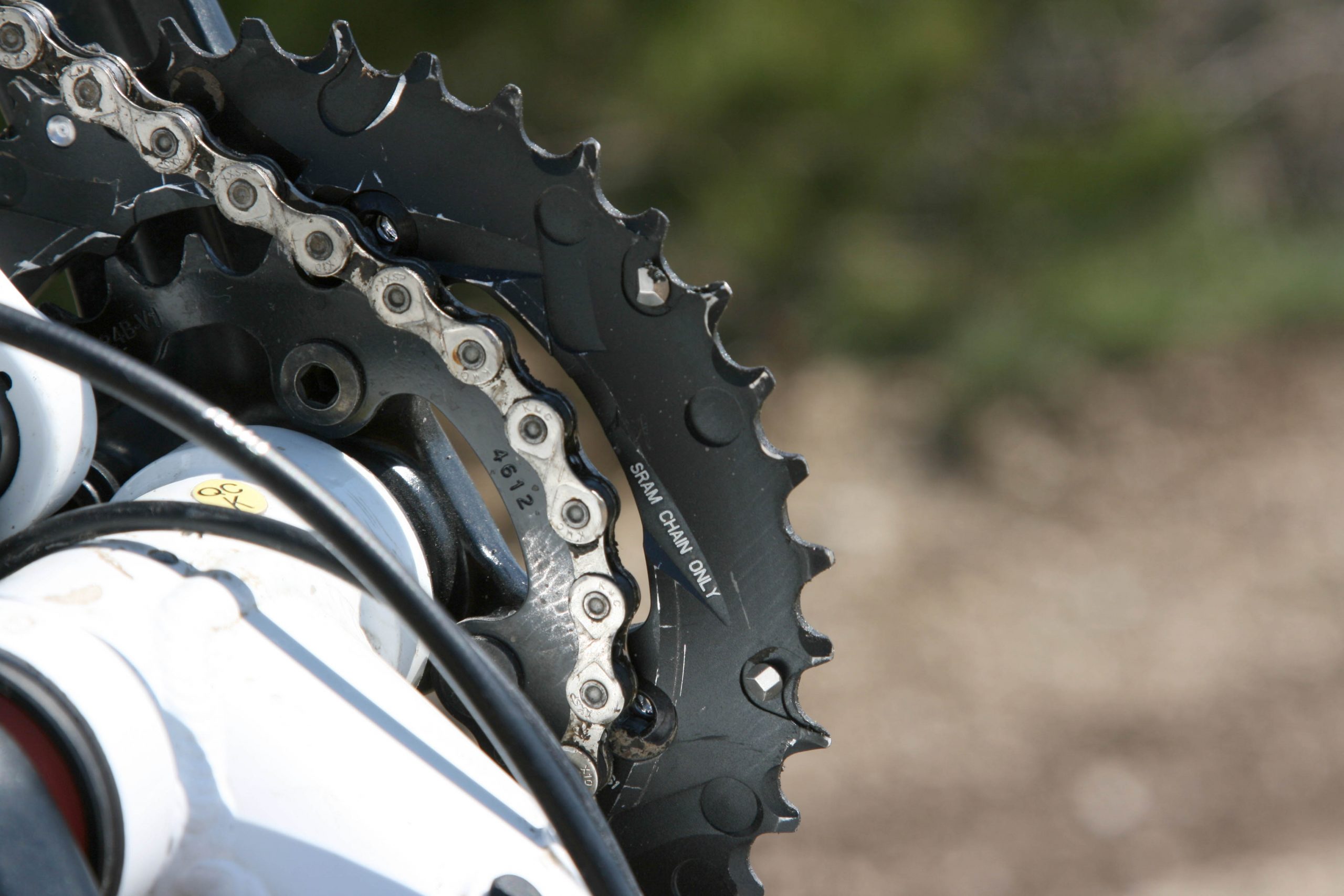

2×10-es váltás:
Jó ez? Kell ez? Szükség van rá? Miért nem jó a 3×9? A 3×9-ből van kb. 6 fokozat, amit senki sem használ ki, mert nagyon keresztben futna a lánc. Marad 15 használható fokozat. Ezt mindenki tudja, mindenki így is használja. Ezt szünteti meg a 2×10. Ebből a 2×10 fokozatból is lejön néhány (4 db) így marad 16 használható fokozat. Ez kicsit több, mint a 3×9-ből a 15, és egyenletesebb az eloszlása. További előny, hogy ez a fokozatszám kevesebb váltással érhető el, és a rendszer is könnyebb emiatt. Szóval van értelme ennek a fejlesztésnek, és a legnagyobb gondja nem is a működésében keresendő, hanem a fenntartási költségeiben. A véknyabb fogak, gyakrabban fognak elkopni. Ez tény. Külföldön ez kevésbé zavarja az embereket, de itthon sokak számára fájdalmas dolog kiadni 30-70.000 Ft-ot kiadni egy 10-es hátsó sorra…. Ha láncot, első lánckereket, és sort is kell cserélni, akkor azt nem nagyon lehet megúszni egy százas alatt… Szezononként egy ilyen kör bizony húzós összeg.
Trance 2x10
Trance 2×10
Ettől elvonatkoztatva viszont működik a rendszer, félreváltás, vagy egyéb hibajelenség nem volt tapasztalható a teszt alatt. A két gép különbözik az első lánckerekek fogszámában is, az Anthem pörgősebb 39-26-ot kapott, míg a Trance 38-24-et. Mindkettő ideális választásnak bizonyult a géphez. Pont ugyanolyannak éreztem mindkét gép meghajtását, így a Trance nagyobb gumiját jól ellensúlyozta az eggyel kisebb első lánckerék. Említést érdemel hogy bár mindkét gépen X9 hátsó váltó figyelt, de a Trance-en a „Roller Bearing Clutch” verzió volt fent, ami soookal hatékonyabban gátolta a lánc lengéseit, mint a hagyományos változata. Kicsit nehezebb annál, de nagyon megéri a különbséget az a néhány gramm többlet.

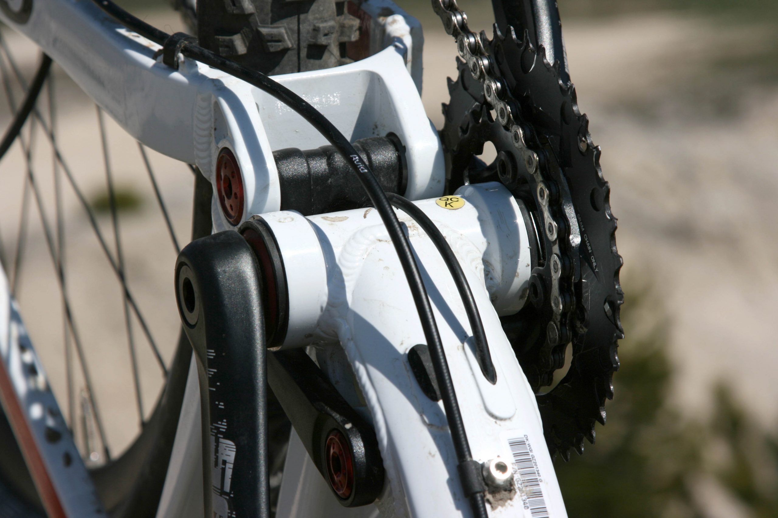

Press Fitt középrész, és integrált tengely:
Lcs kérdezgette tőlem a fotózás alatt, hogy van-e ennek értelme, és érzek-e különbséget egy integrált tengelyes HT2-es XT + hagyományos külső csészés középrész kombó, és a jelen gépek Press-Fitt-es középrészei, és nem üreges hajtóművei között? A konklúzió, hogy merevség terén mindkettő kb. ugyanazt nyújtja, csak más úton érik el a célt. Az XT előnye az üreges hajtómű, a press fitt előnye a követlen csapágy felfekvés és az extra széles középcsapágyház. (90 mm kontra 68 mm) Tehát a végeredményét tekintve kb. mindkettő ugyanolyan merev, csak a Sram rendszerét olcsóbb gyártani, mert nem üreges a hajtókarja.  Ami tény, hogy a középrész merevségével egyik gép esetében sem volt gond, mindkettő bitang merev, és nagyon jól gyorsítható.

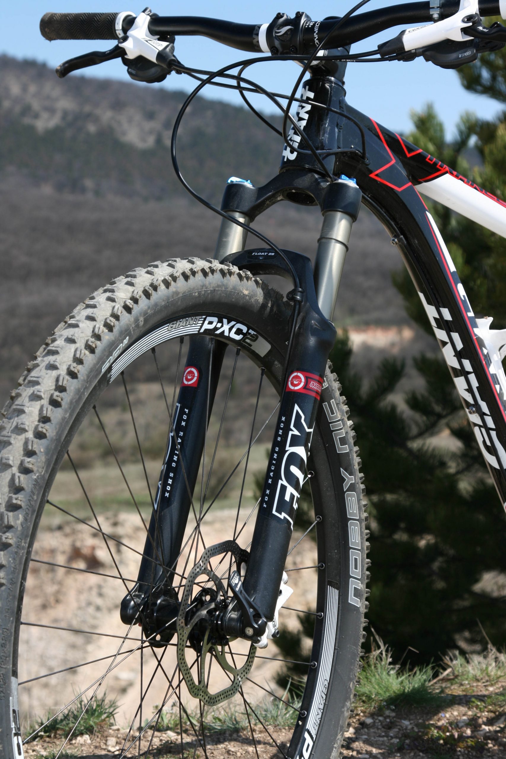

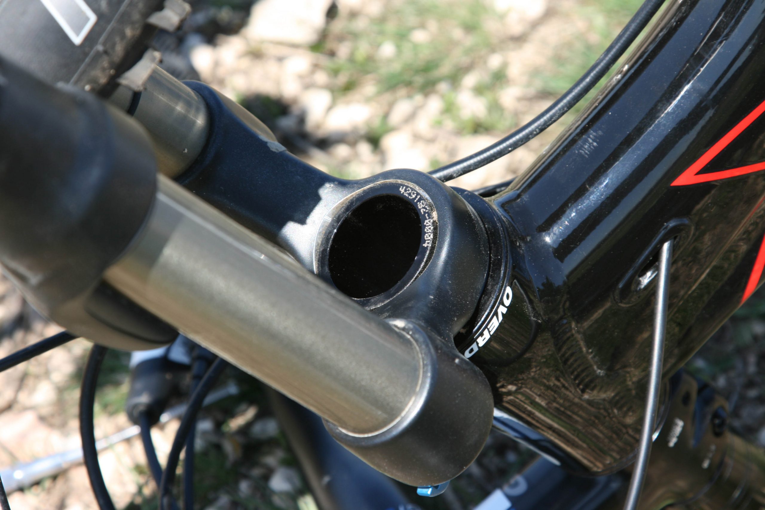

Taper fejcső, amit a Giant Overdrive-nak nevez:
Itt nem kérdés, hogy van-e értelme a dolognak, mert egyenesen létszükséglet. Az alul kiszélesedő fejcső alul nagyobb csapágyat fogad, ami kell is, hiszen az kapja a nagyobb terhelést. A kiszélesedő fejcső alul nagyobb felületen, hosszabb varrattal tud az alsócsőhöz kapcsolódni, ami szintén jót tesz e rész erősségének, és merevségének. Ha már a hosszú 29-es villa, és bazi nagy kerék miatt nincs hely egy normális hosszúságú erős fejcsőnek, akkor legalább ezzel lehet és kell kompenzálni némiképpen a rövid fejcsövet. A villanyak szempontjából is kifejezetten jót tesz a merevségnek az erősen kúpos, alul vastagabb villanyak. A hosszú teló, és a nagy kerék jelentősen nagyobb hajlító erőt visz be a villanyakba, mint a 26-os gépeknél azt megszoktuk. Szóval kell az extra merevség. Szerencsére mind az Anthem, mind a Trance fejcsöve Taper, így menet közben azonosan jól viselkedtek.
Anthem overdrive fejcső

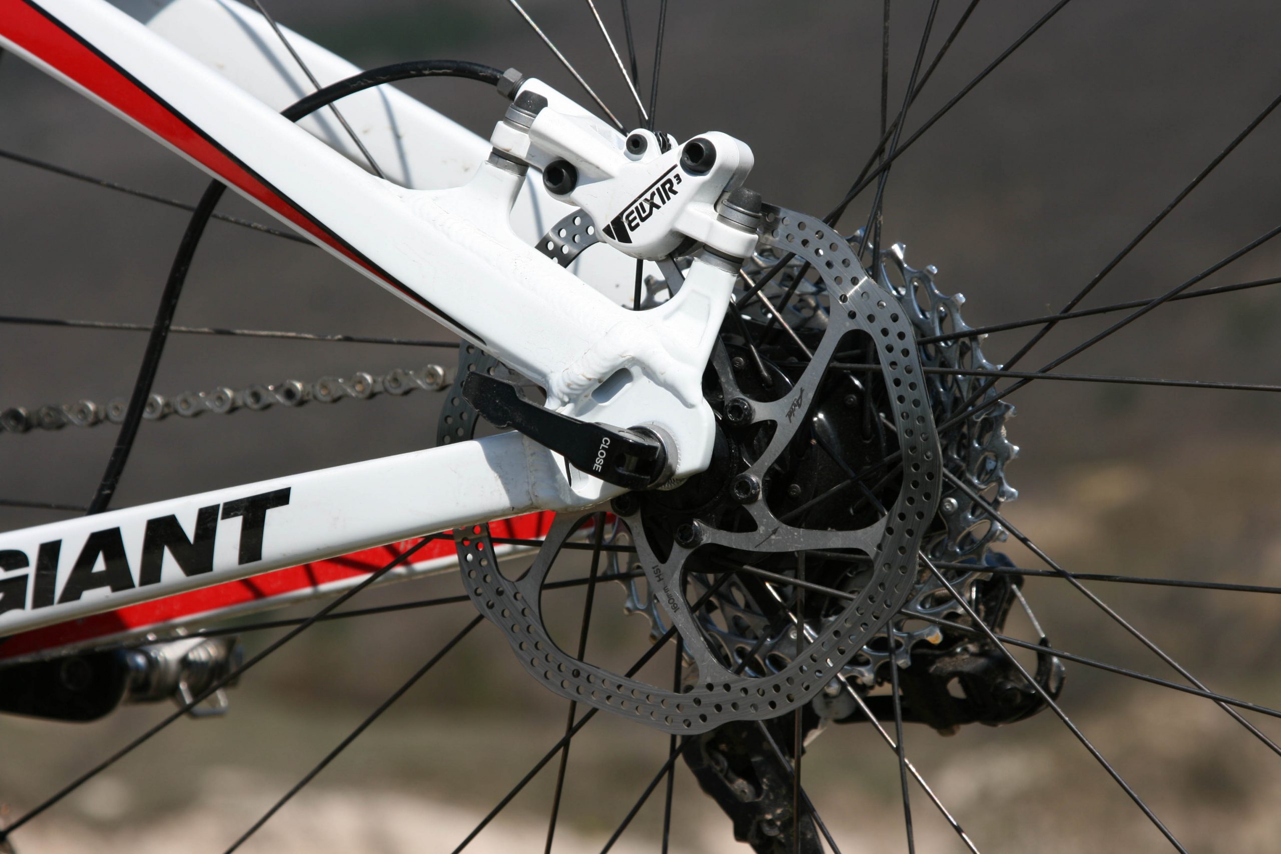

Vééégre hogy eljutottunk idáig. Egyszerű beállítás, kis tömeg, nagy fékmerevség, ezáltal kis (160-as) tárcsával is vállalható fékerő, még a nagy kerék ellenére is. Végre nem kell adapterekkel szüttyögni, és a designnak is jót tett az új felállás. Szerencsére mindkét gép direct PM-es, így egyaránt frankó mindkettő.

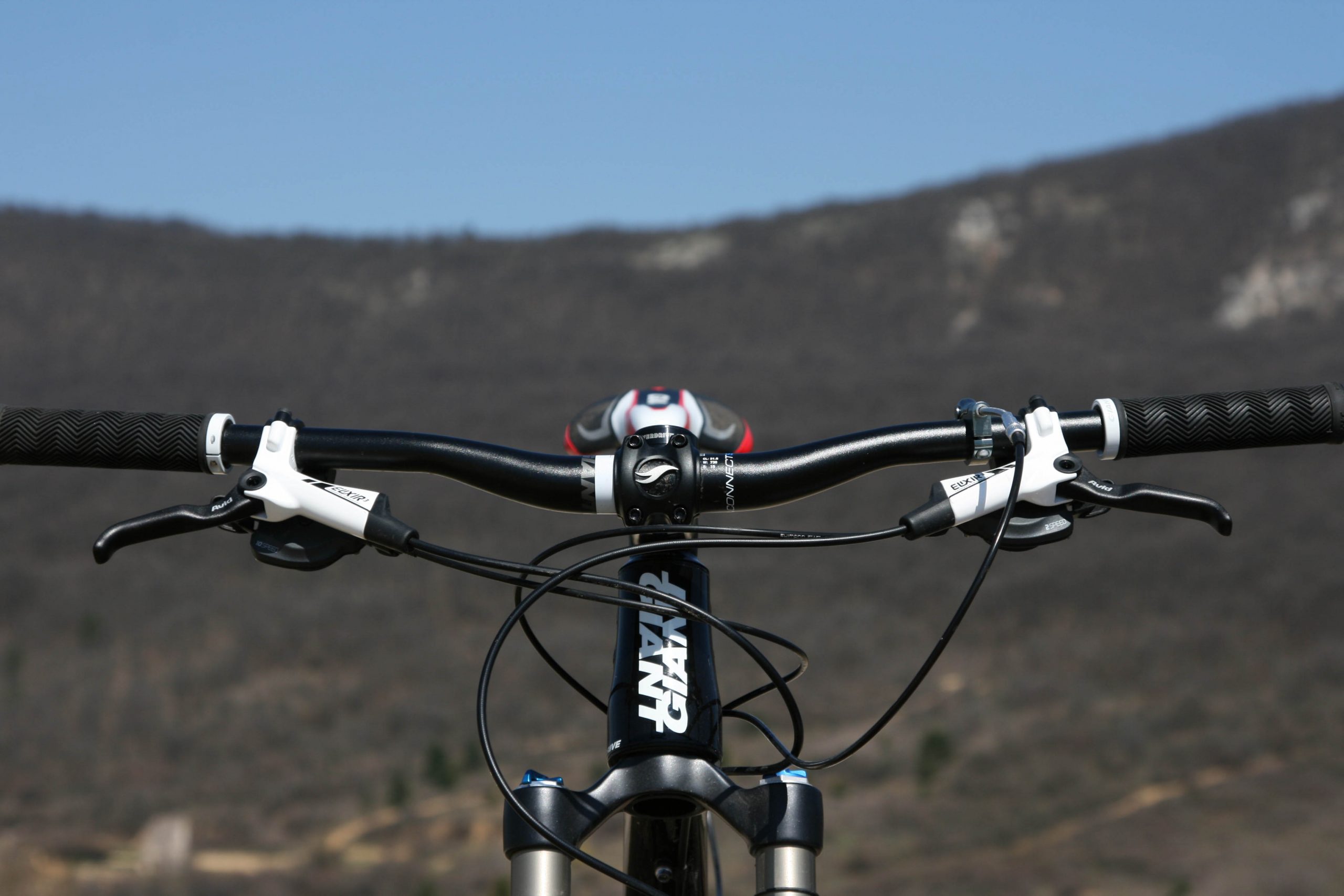

Kormány szélesség:
Az Anthem 690 mm, míg a Trance 730 mm-el büszkélkedhet. Az 580-as „siklóváll stílushoz” szokott bicajosok számára már a 690-es is borzasztóan szélesnek tűnhet ránézésre, de ez csak a látszat. Ekkora kerék, és ilyen tengelytávok mellett bizony szükség van a stabil irányításra. 690 ide vagy oda, a 29-es kerékkel annyira gyorsan lehet nyomatni, hogy a 690-est első körben határozottan kevésnek éreztem, és alig tudtam vele bevenni a kanyarokat. A Trance 730-as kormánya sokkal-sokkal jobb választásnak tűnt ehhez a kerékmérethez és rugóúthoz.

29-es kerék:
Ezt hagytam direkt a végre, mert az egész gép kezelhetőségére ez van a legnagyobb hatással. Mindkét gép 29-es gurigákon gördül, azonos a teló tengely, és hátsó tengely kapcsolatuk is így hasonló működést várna tőlük az ember. Elvileg. A különbség oka, hogy a könnyebb Anthem-et Racing Ralph-al, míg a nehezebb Trance-et Nobby Nic-el szerelik gyárilag. Ez az egyetlen momentum radikálisan más működést eredményez. A RR igazából csak döngölt földes talajon érzi magát elemében. Az alacsony mintái nem kedvelik a kavicsos, murvás részeket. A 29-es kerék lefelé iszonyat gyors, de a kanyarok előtt idejében érdemes visszafogni a tempót, mert a RR nem egy kanyar király… A Nobby Nic alig valamivel nehezebb, de a jelentősen nagyobb bütykök miatt nagyságrendekkel jobban tart, főleg kanyarban. Szerintem egy ilyen 29-es kerékre a NN a minimum elvárás, és a jobb, kiegyenlítettebb választás. Sebesség vagy gyorsíthatóság terén a NN súly hátrányából nem éreztem szinte semmit, viszont a tapadási előnye jelentősen nagyobb volt a RR-nál. Nálam egyértelműen a Nobby a befutó, bár lehet, hogy a kisebb testtömegűeknek (én most 81 kg vagyok) a RR is elég tartást nyújt.

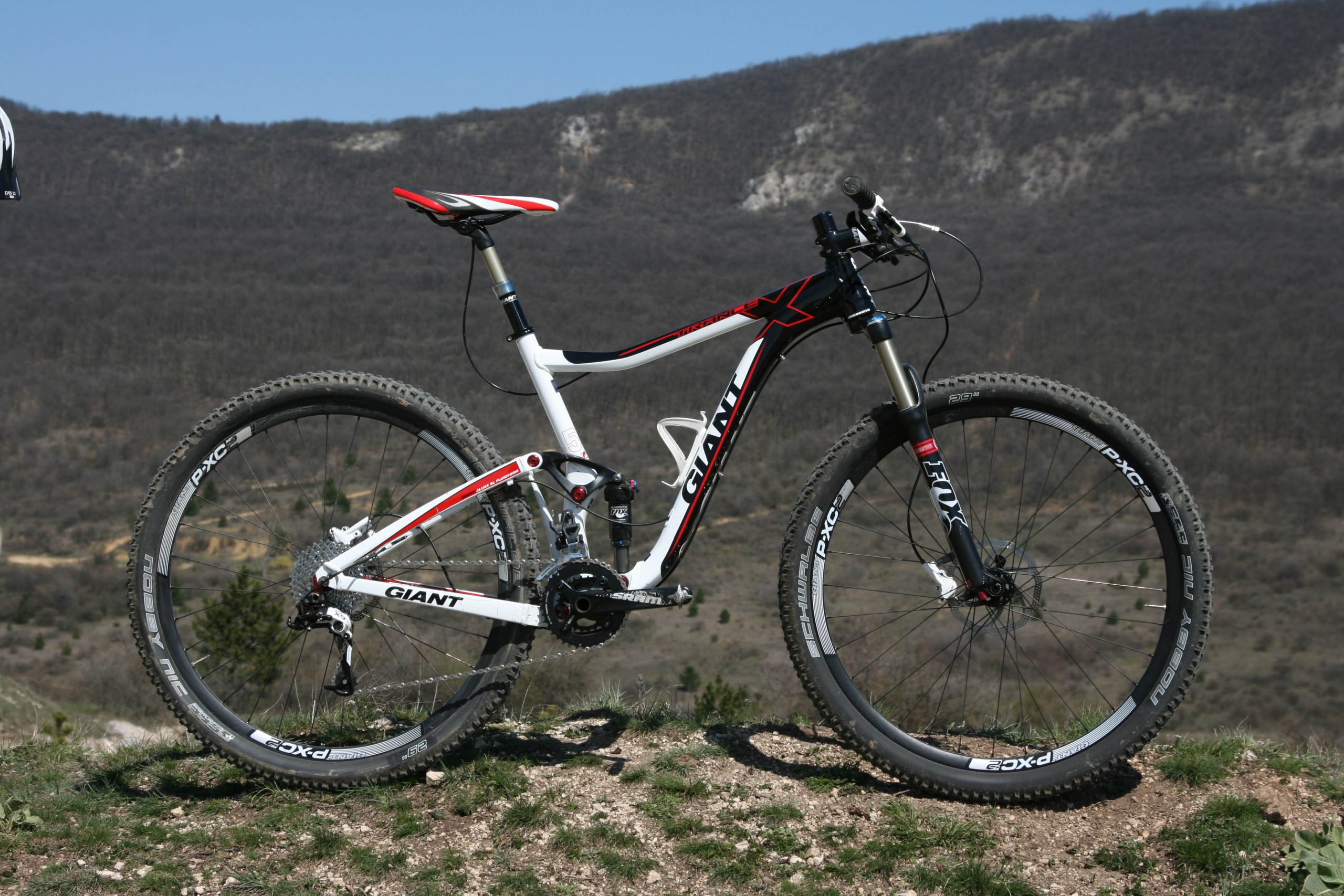

Jöjjön a lényeg. Mindkét gép egy vadállat. Iszonyatosan lehet küldeni nekik. A nagyobb kerék könnyebb gördülése számomra feledtette a tömeg hátrányukat. Mászásnál legalábbis egyáltalán nem éreztem hátrányban magam. Mondjuk nem is az volt a célom, hogy egy adott emelkedőn minél hamarabb feljussak, inkább csak a technikás mászás élménye volt a mozgató rugó, és nem az idő. A 29-es kerék igazán a Single Trail ösvényeken van igazán elemében, ahol nagyobb sebességgel lehet velük csapatni a könnyebb gördülés, és a nagyobb lendület miatt.  Kicsit olyan amerikai izomautó feelingje volt az egésznek. Egyenesben, (és lejtőn) iszonyat gyors a gép, de kanyarodni ne kelljen, mert akkor gondban leszünk…

Fékezés terén a 180-160-as felállás a minimum egy ekkora kerék méret mellett. Nem volt gond a fékhatással, de azt azért érdemes szem előtt tartani, hogy nagyobb kerék átmérő nagyobb erőkaron keresztül jobban terheli a fékeket és a tárcsákat is, így ha eddig mondjuk 180-160-as felállással mentél 26-os kerékkel, akkor érdemes egyel nagyobb tárcsa méretet választani előre és hátra is, hogy nehogy a fék élettartam lássa kárát a nagyobb keréknek.
A lassú kanyarodásban a nagy kerék mellett a geometriának is kulcs szerepe van. Egy 29-es gép bizony hosszú. Baromi hosszú. Totális a nyerges vontató feeling. Hidd el, ha eddig a 425-ös láncvilla hosszhoz voltál szokva, akkor a 455 (Trance) és főleg az Anthem 465-ös láncvilla hossza bazi hosszú lesz. Míg egy 26-os montival simán meg lehet fordulni egy 2 méteres körön belül, ezekkel a gépekkel ez inkább 3 – 3,5 méter… Úgy gondolom, hogy nem vagyok egy ügyetlen bicajos, de bizony a 465 mm néha komoly meglepetéseket okozott a kanyarokban. Persze ehhez hozzá lehet szokni, és abban azért van logika, hogy nagyrészt egyenesen megyünk, hiszen ezek nem dual slalom gépek. Geometria terén egyébként nem teljesen világos, hogy miért hosszabb az Anthem láncvillája 10 mm-el a Trance-nél. Szükség nem igazán van erre a plusz 10 mm-re, mert a Trance-nek is elég nagy a sárférőhelye.
Trance00
Az Anthem a középcsapágyház magasság terén is jelentősen különbözik a Trance-től. Ez utóbbi 340 mm, míg az Anthem 325 mm. Azaz sokkal inkább bele ülünk a gépbe, mint rá. Az Anthem annyira hosszú, és mély, hogy mindenféle ugrásos Bunny Hopp manővert el lehet felejteni vele, főleg ha kicsi a testtömeged. Esélytelen vele ugrálni. Ilyen szempontból a Trance sokkal közelebb ált hozzám. A rövidebb láncvilla, és a magasabb középcsapágyház miatt sokkal jobban összhangban vannak a felfelé és lefelé tulajdonságai, mint az Anthem-nek. Ez utóbbi gyors, haladásra, agresszív mászásra van kihegyezve, ahol a rövidebb menetidő, és a nagyobb átlagsebesség a cél.
A Trance 400 grammos tömeg hátrányából személy szerint én semmit nem éreztem hátrányként. Kicsit nehezebb a külsője, de sokkal jobban tapad, amire szükség is van. A szélesebb kormánya is nehezebb pár grammal, de sokkal jobban irányítható, a váz is nehezebb, stabilabb, és a plusz 20 mm rugóút is teljesen más karakterisztikát eredményez. A Maestro rendszer eleve jó abban, hogy ha elöl a kis lánckerékre váltasz, akkor más irányból húzza a lánc a felfüggesztést, amire az kicsit bekeményedik. Ez kifejezetten hasznos a mászások során. A furcsa az egészben, hogy ez a Maestro hatás a 120 mm-t mozgó Trance esetében sokkal határozottabban érezhető volt, mint a 100-at mozgó Anthem esetében. A Trance ilyen szempontból is szimpatikusabb volt számomra.
