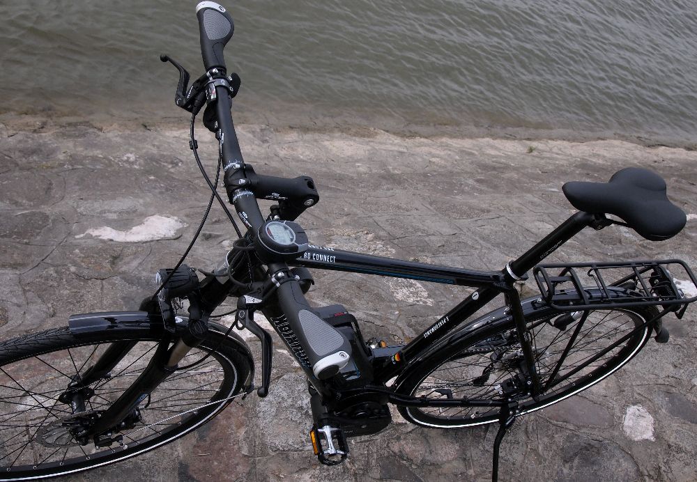

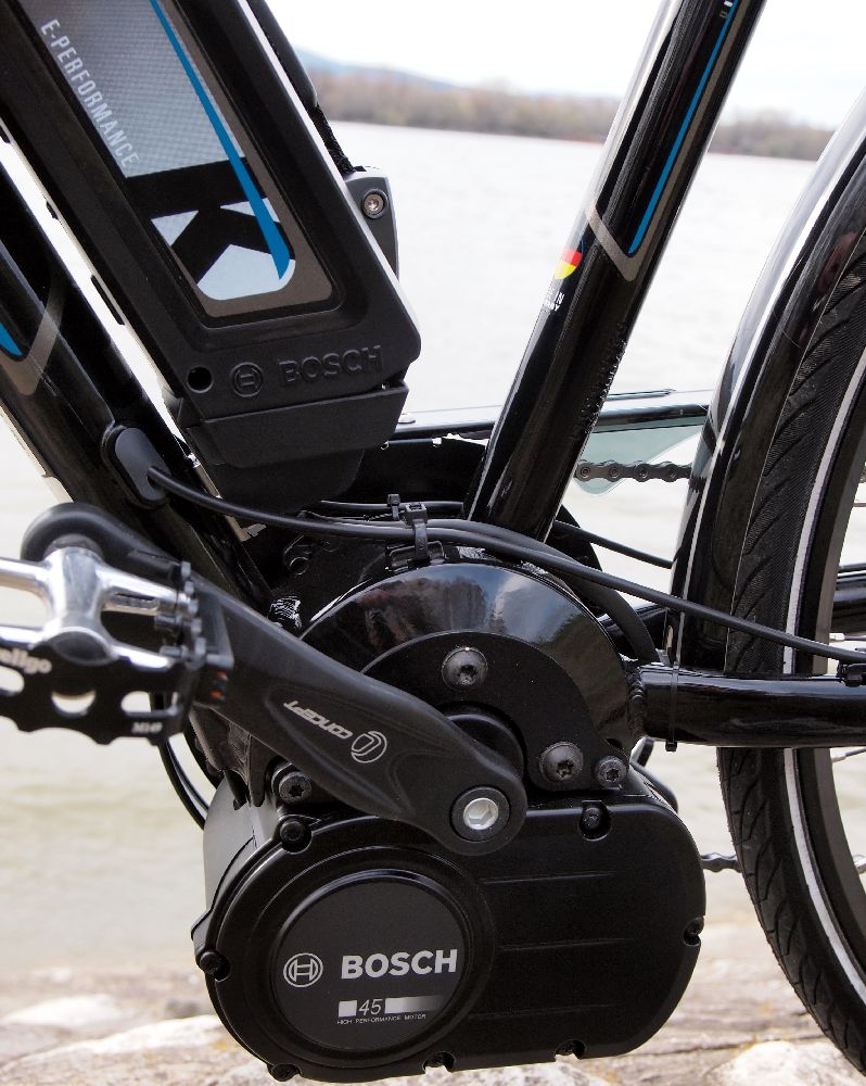

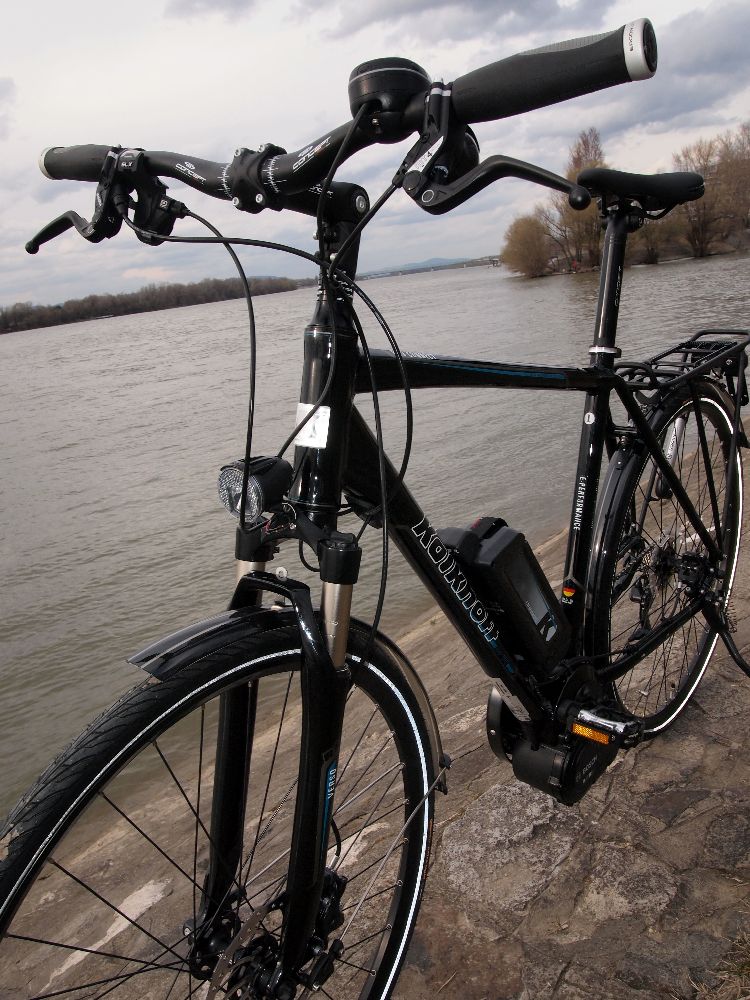

A képen jól látható, hogy a Bosch Pedelec egység egyedi tervezésű vázat igényel. Mellesleg jól jött a motor tőkesúlya a kanyarokban: kifejezetten stabil volt az irányítás...
A képen jól látható, hogy a Bosch Pedelec egység egyedi tervezésű vázat igényel. Mellesleg jól jött a motor tőkesúlya a kanyarokban: kifejezetten stabil volt az irányítás…

A Pro Connect megjelenése diszkrét, "férfias", olyan 40-es éveiben járó managernek való...
A Pro Connect megjelenése diszkrét, „férfias”, olyan 40-es éveiben járó managernek való…

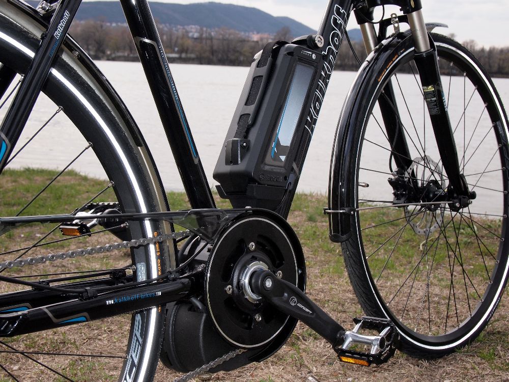

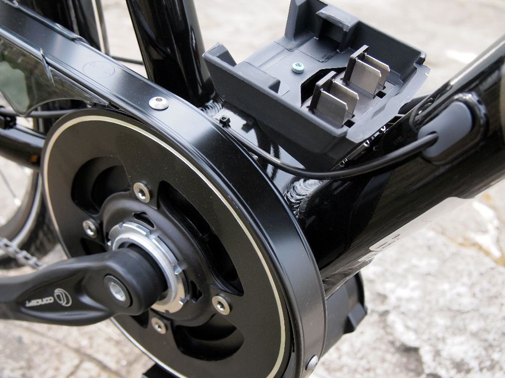

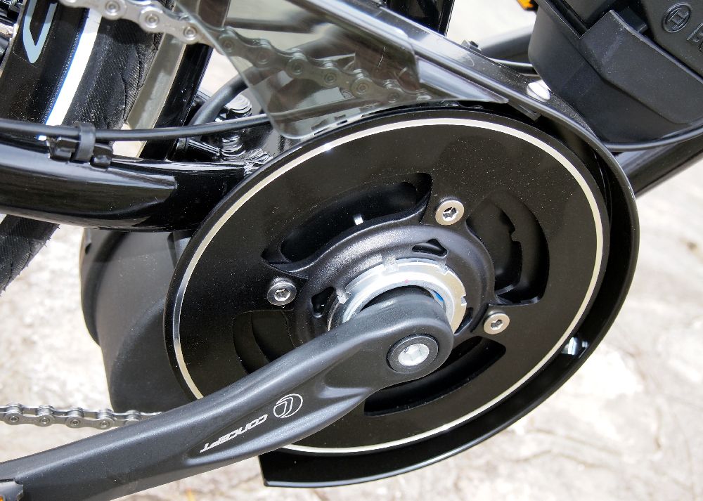

Miben más a Pro Connect váza, mint a hagyományos kerékpároké? Az elekromotor és hajtómű egy jelentős részt hasít ki a váz alsó traktusából, amely egyetlen egységként csatlakozik hozzá. Minden ami a hajtással kapcsolatos, az a motoregységen belül található, kizárólag az áramellátás, a vezérlőegység, illetve a sebességérzékelő periférikus elem. A vezérlőegységben lévő központi számítógép a pedálhajtás nyomatékát „figyeli”, és e szerint adagolja a beállított mértékű rásegítést. Ha gyorsabban szeretnél menni, ugyanúgy  „oda kell lépni”, mint a hagyományos bringánál, az együttes erőfeszítés hatása pedig egyenesen lélegzetelállító! Akkor kezdem is a kezdeteknél, amikor elhoztam a tesztgépet a szaküzletből…

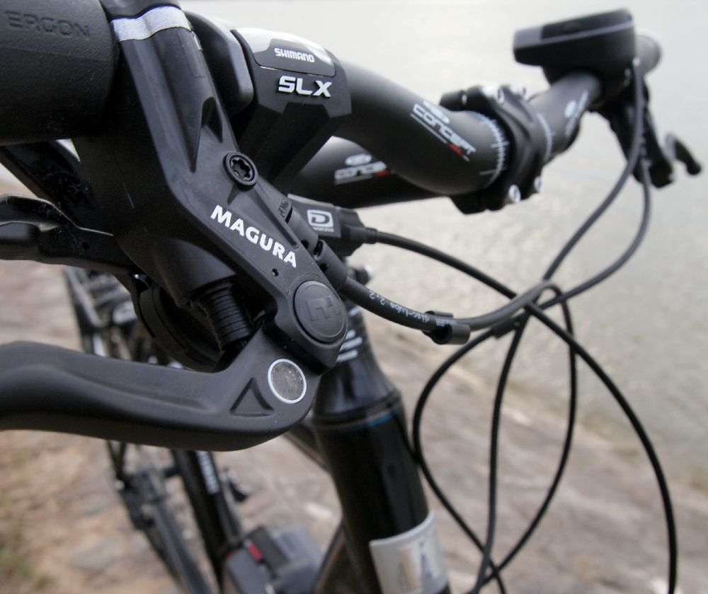

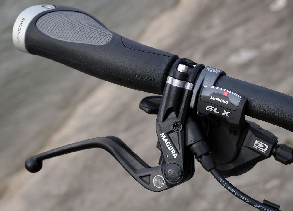

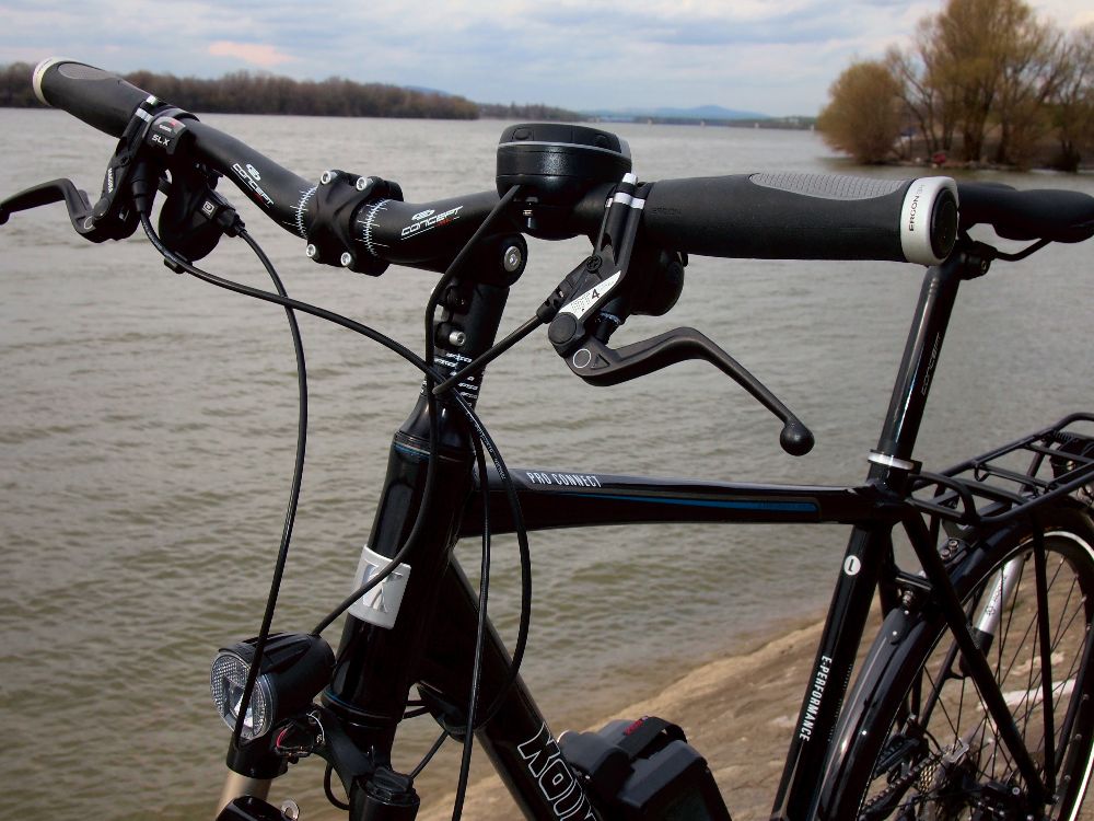

Meglepődtem, hogy a fékkar Torx-os alucsavarokkal rögzül a kormányra...
Meglepődtem, hogy a fékkar Torx-os alucsavarokkal rögzül a kormányra…

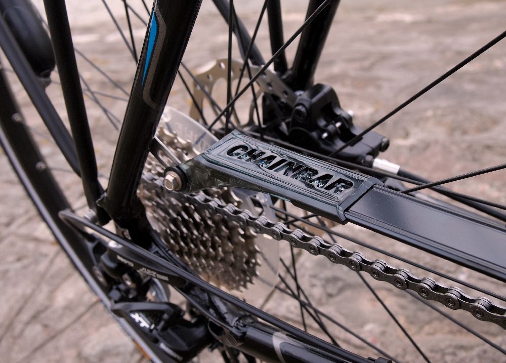

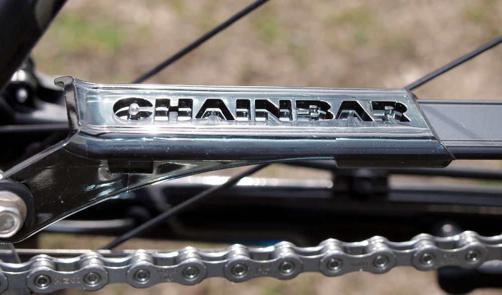

A nadrágszárvédő nemcsak láncváltóhoz optimalizált, de egyedi dizájnt is kapott...
A nadrágszárvédő nemcsak láncváltóhoz optimalizált, de egyedi dizájnt is kapott…

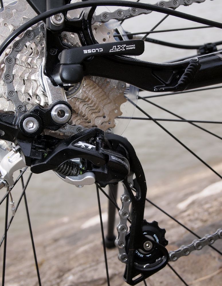

Fullextrás felszerelés, 10-fokozatú váltórendszer, hidraulikus tárcsafékek, német minőség...
Fullextrás felszerelés, 10-fokozatú váltórendszer, hidraulikus tárcsafékek, német minőség…

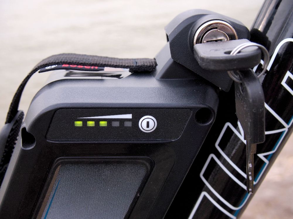

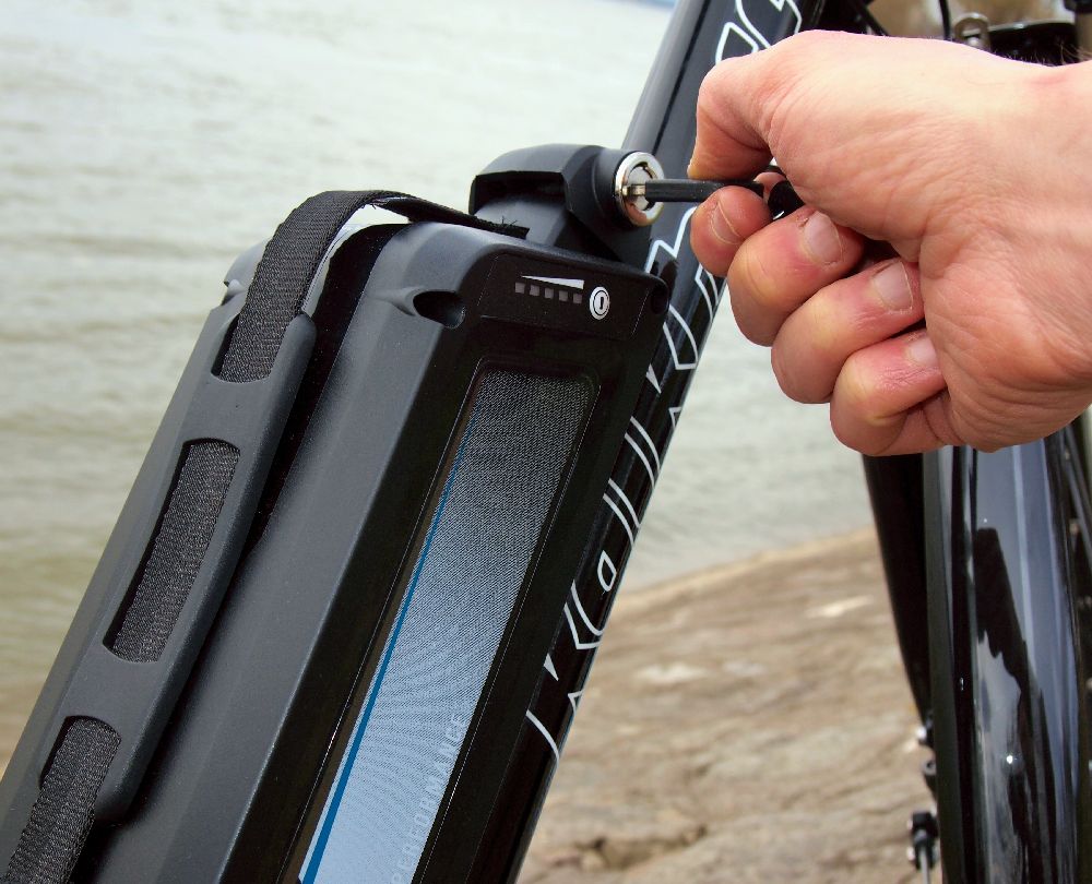

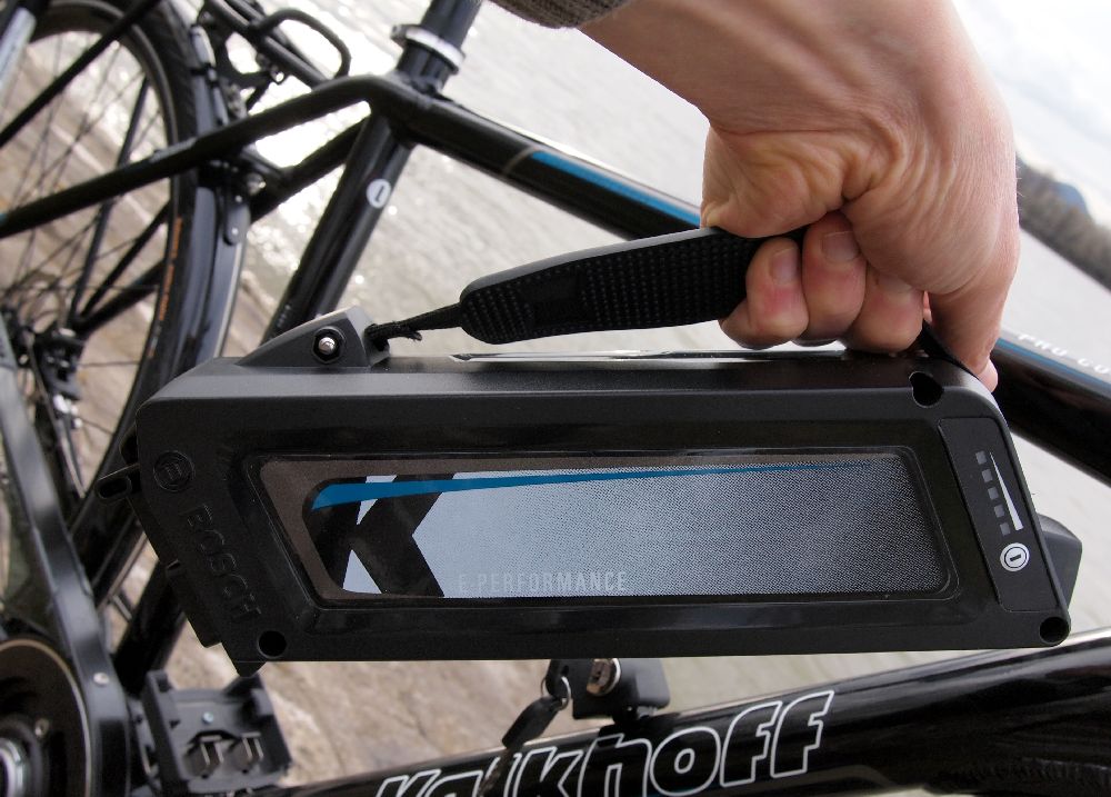

Az akku levétele és lezárása

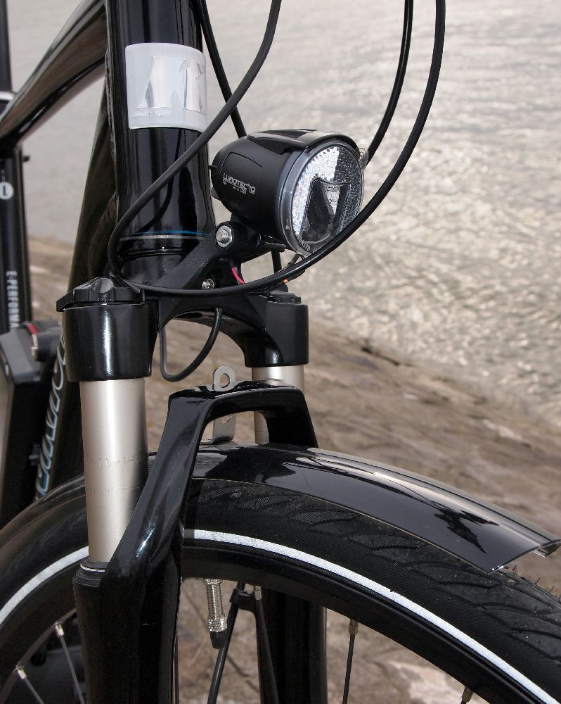

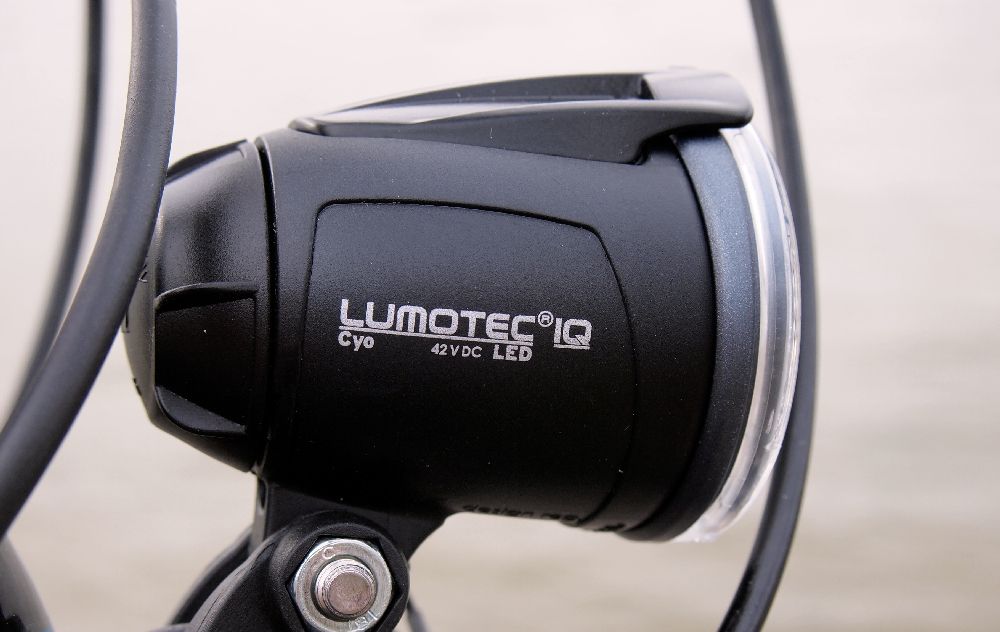

A világításrendszert a B&M szállítja, vezérlésbe integrált, akkuról kapja az energiát, elöl 1 wattos Cree, azaz hi-tech a javából...
A világításrendszert a B&M szállítja, vezérlésbe integrált, akkuról kapja az energiát, elöl 1 wattos Cree, azaz hi-tech a javából…

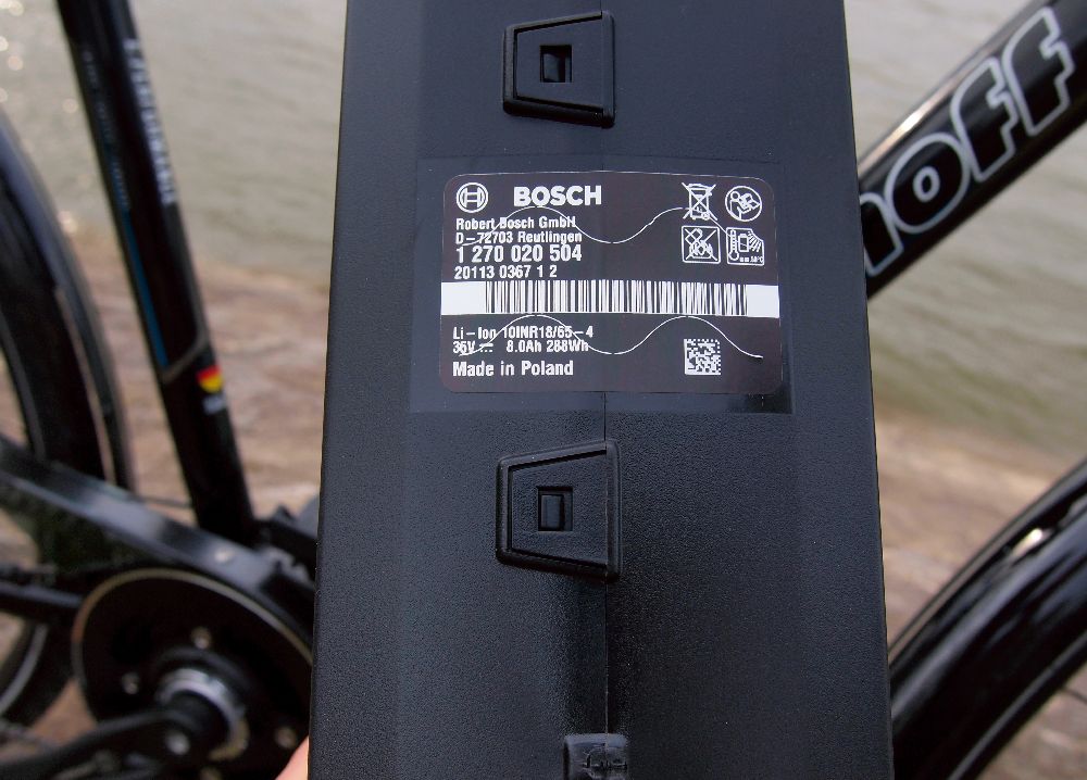

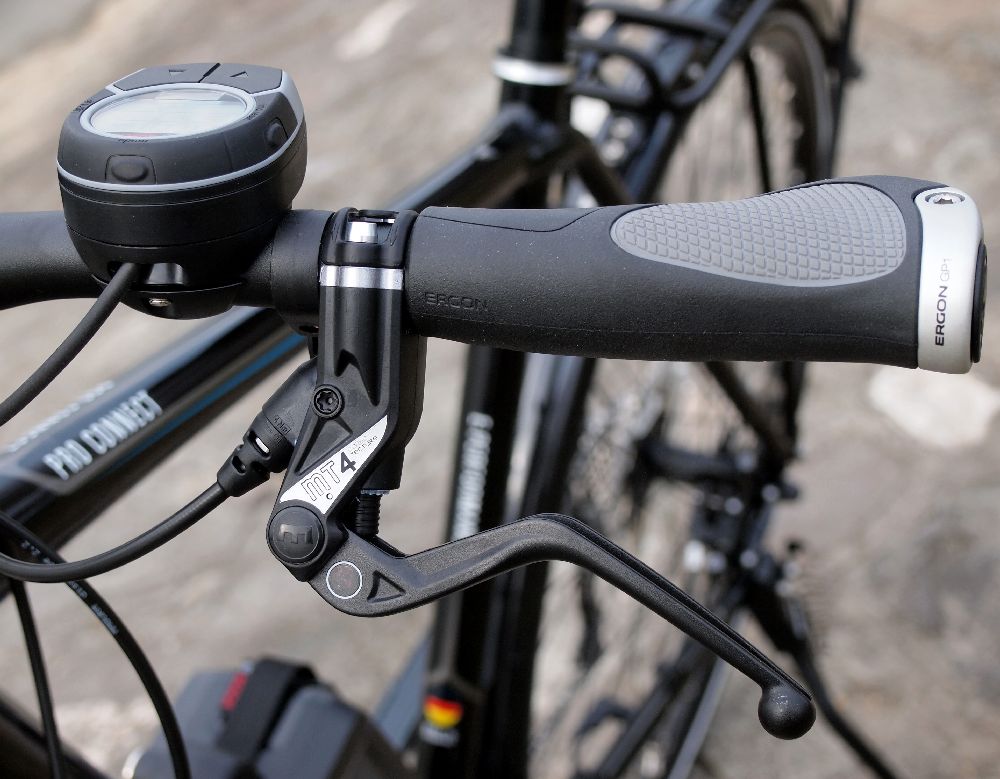

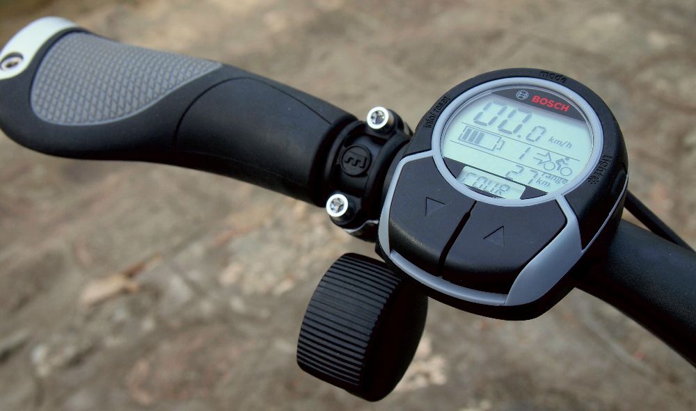

A Bosch szállítja a Pedelec-rendszert, ez eleve gyárilag „be van lőve”, vezérlőegysége 5-soros kijelzőt használ, 4 üzemmód közül választhatunk, azon belül 3 rásegítési fokozat áll rendelkezésre, amely hüvelykujjal, az egység tetején elhelyzett < > gombokkal praktikusan váltogatható a kormányfogásből. Ha kell egy kis kakaó, akkor a láncváltás helyett akár a motorrásegítés növelését is választhatjuk, elvégre hasonló mozdulatot igényel a bal kézzel, mint a hátsó váltó kezelése a jobbal. Százalékosan vagy számított kilométerben láthatjuk az akku törtöttségi szintjét. És ezen a ponton mindenki azt kérdezte tőlem, hogy mennyire elég egy egy töltés, és mennyi áramot vesz fel a hálózatból…
A központi vezérlő tetején lévő két gomb segítségével lényegében fokozatot is válthatunk: így lehet a motorresegítés révén plusz "kakaót" igényelni. Alatta pedig egy dizájnos csengőt találjuk, amelyet mindenestül előre kell nyomni...
A központi vezérlő tetején lévő két gomb segítségével lényegében fokozatot is válthatunk: így lehet a motorresegítés révén plusz „kakaót” igényelni. Alatta pedig egy dizájnos csengőt találjuk, amelyet mindenestül előre kell nyomni…

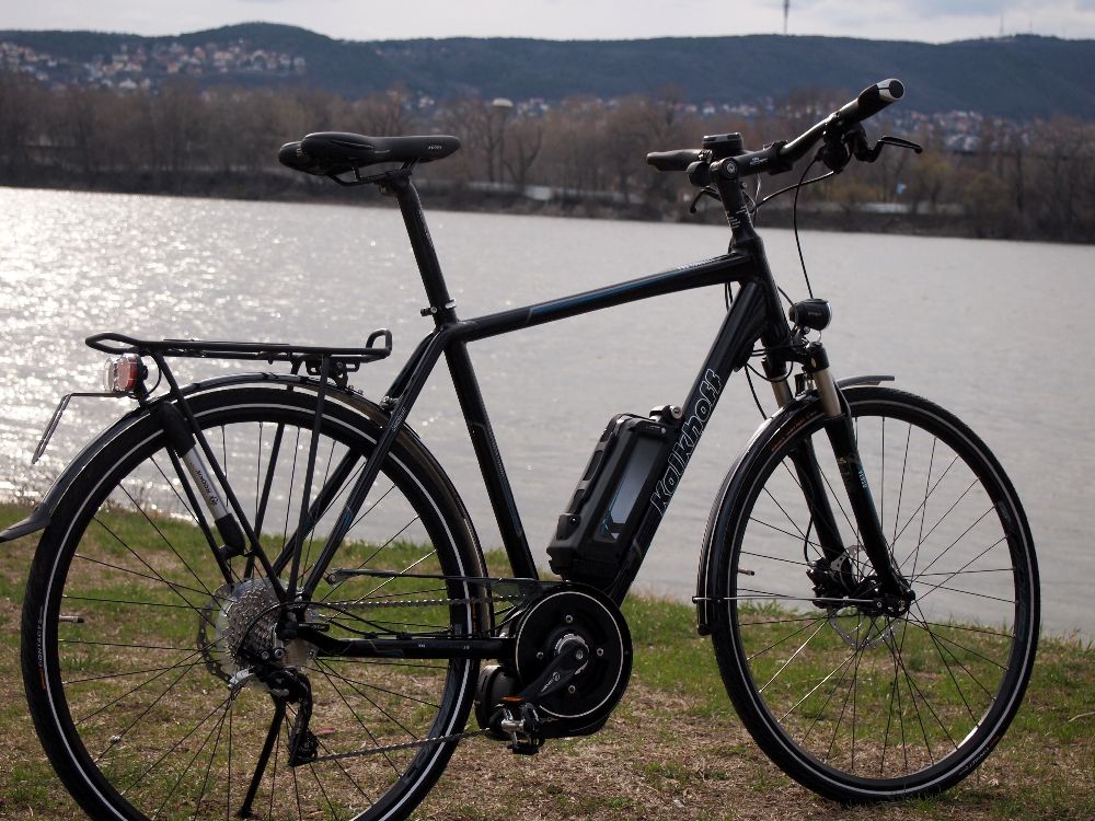

A Bosch motor- és meghajtásegység a vázba integrált, csak erre tervezett kerékpárba építhető be...
A Bosch motor- és meghajtásegység a vázba integrált, csak erre tervezett kerékpárba építhető be…

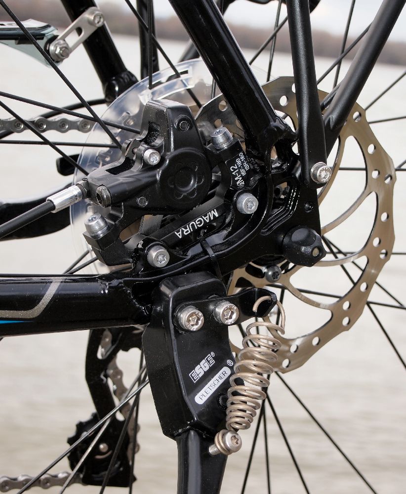

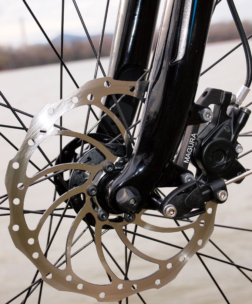

A Magura hidraulikus tárcsafék hátul a vázháromszögön belül kapott helyet, így talán kevésbé akadályozza a csomagszállítást...
A Magura hidraulikus tárcsafék hátul a vázháromszögön belül kapott helyet, így talán kevésbé akadályozza a csomagszállítást…

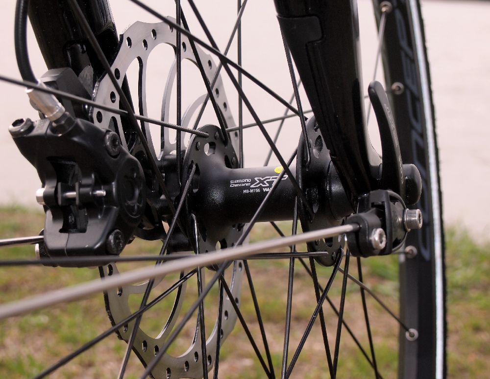

A kerékszetten sem spóroltak a fejlesztők: az XT agyaszett a Concept trekkingfelnikkel ütős párosítás, minden bizonnyal tartós és megbízható...
A kerékszetten sem spóroltak a fejlesztők: az XT agyaszett a Concept trekkingfelnikkel ütős párosítás, minden bizonnyal tartós és megbízható…

Az akku levétele egy mozdulat, fogantyúja praktikus, el tudom képzelni, hogy 10 év múlva, amikor a városi közlekedők jelentős része ilyen masinán jár munkába, az irodaház liftjében sokak kezében ott lesz a töltésre váró "benzintartály"...
Az akku levétele egy mozdulat, fogantyúja praktikus, el tudom képzelni, hogy 10 év múlva, amikor a városi közlekedők jelentős része ilyen masinán jár munkába, az irodaház liftjében sokak kezében ott lesz a töltésre váró „benzintartály”…

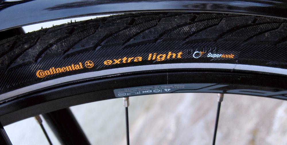

Külső gumi: Continental Contact 2 ExtraLight, 32 mm
