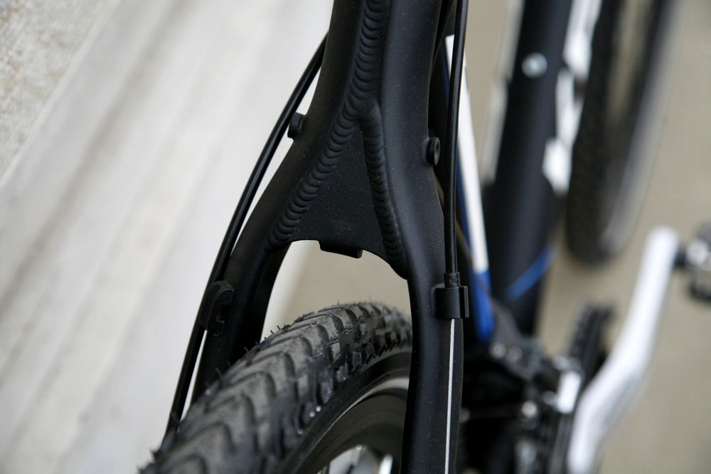

Jó hír, hogy minden Evado modell a tesztelt bringa alumíniumvázára épül. Igényes kidolgozású váz, jó minőségű festés, a különböző kiegészítőket fogadó szemek jó helyen kerültek kialakítására, nem is lehetne lényegesen jobbat elképzelni erre a célra. Talán a méretezés hagy kívánnivalót: ha már női vázzal is gyártanak Evado kerékpárokat, az M-esnél eggyel kisebb rendelhető vázméretre is biztosan lett volna kereslet.
Kross Evado 5.0 kerékpárteszt
A váz egyébként merev, robusztus, több ponton felülhegesztésekkel, el tudom képzelni, hogy komolyabb túrafelszereléssel, nehéz csomagokkal is megbirkózik még súlyosabb bringás alatt is. A robusztus összképet az ebben a kategóriában ballonosnak számító gumik is növelik, melyek ugyanakkor könnyedén gördülnek.

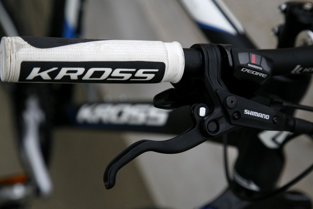

A már említett kerekek erős, duplafalú felnivel, ballonos 28-as gumikkal szinte szétrobbanthatatlanok. A tárcsafék is növeli az összsúlyt, de csomagos túrán, nedves időben jól tud jönni, ha valami képes lelassítani mondjuk 150 kiló össztömeget. Fontos, hogy hidraulikus verzió (Shimano Disc M446 ) került a Kross Evado 5.0-ra, ami bőven túlmutat a hétköznapi közlekedésen, erősen fog, megbízható és semmilyen tárcsafékbetegsége (például ciripelés, levegősödés) nem volt.

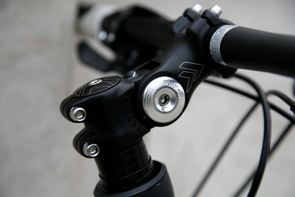

A kiegészítők közül kiemelném a Lookin nyerget, ami a rövid utakon, utcai ruházatban nagyon kényelmes volt (voltak azért olyan napok, hogy 50 kilométer körül is kijött a penzum). Az állítható stucninak is van értelme, pláne, hogy csak 3 méretben kapható a kerékpár. Mondjuk ő is egy tömegnövelő tényező, na ja, a sok apróságból összejön.
