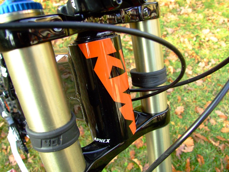

Az első telóban (Fox 40 RC2: kis/nagy sebességű kompresszió állítás, 200mm rugóút, 20mm-es átütő tengely) is keményebb titánrugó található gyárilag. Sajnos így a ~35%-os beülést nem tudtam beállítani, de megpróbáltam megközelíteni. A Fox 40 RC2-ben jól jött a rugó feszesség állító, amellyel a lehető legpuhábbra lőttem a bringa elejét. Hátul a tagon a rugó feszességel és a légkamra nyomásával játszottam, míg sikerült összhangba hozni a váz mozgását az elejével.
Fox vállak

A Fox 40 villa irányíthatóságát nagyon szeretem, mert pontos és merev, a méretes becsúszók miatt. A kereszt köves ösvényén igen jó érzés mindig arra menni, amerre kormányzok. A hátsó telót dicsérendő, mivel minden állítható rajta, ezért be lehet lőni, hogy fékezés közben se keményedjen be annyira a rendszer. Ezt nagyjából meg is tudom erősíteni, hiszen alig észrevehetően rázta a lábamat a bringa erősebb fékezések közepette. Apropó fék! Újdonsággal van dolgunk, hiszen a 2013-as megújult Saint 4 dugattyús modelljei lassítják a vasat.
