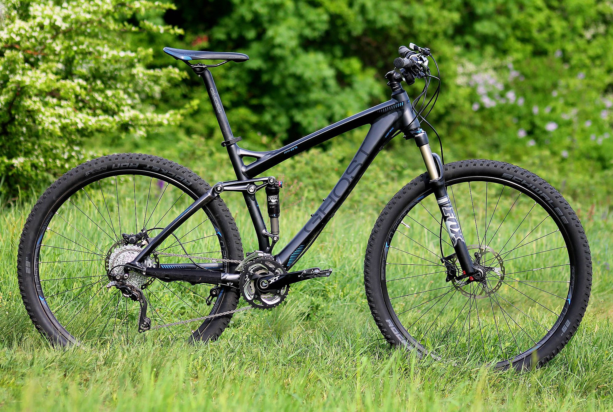

A váz

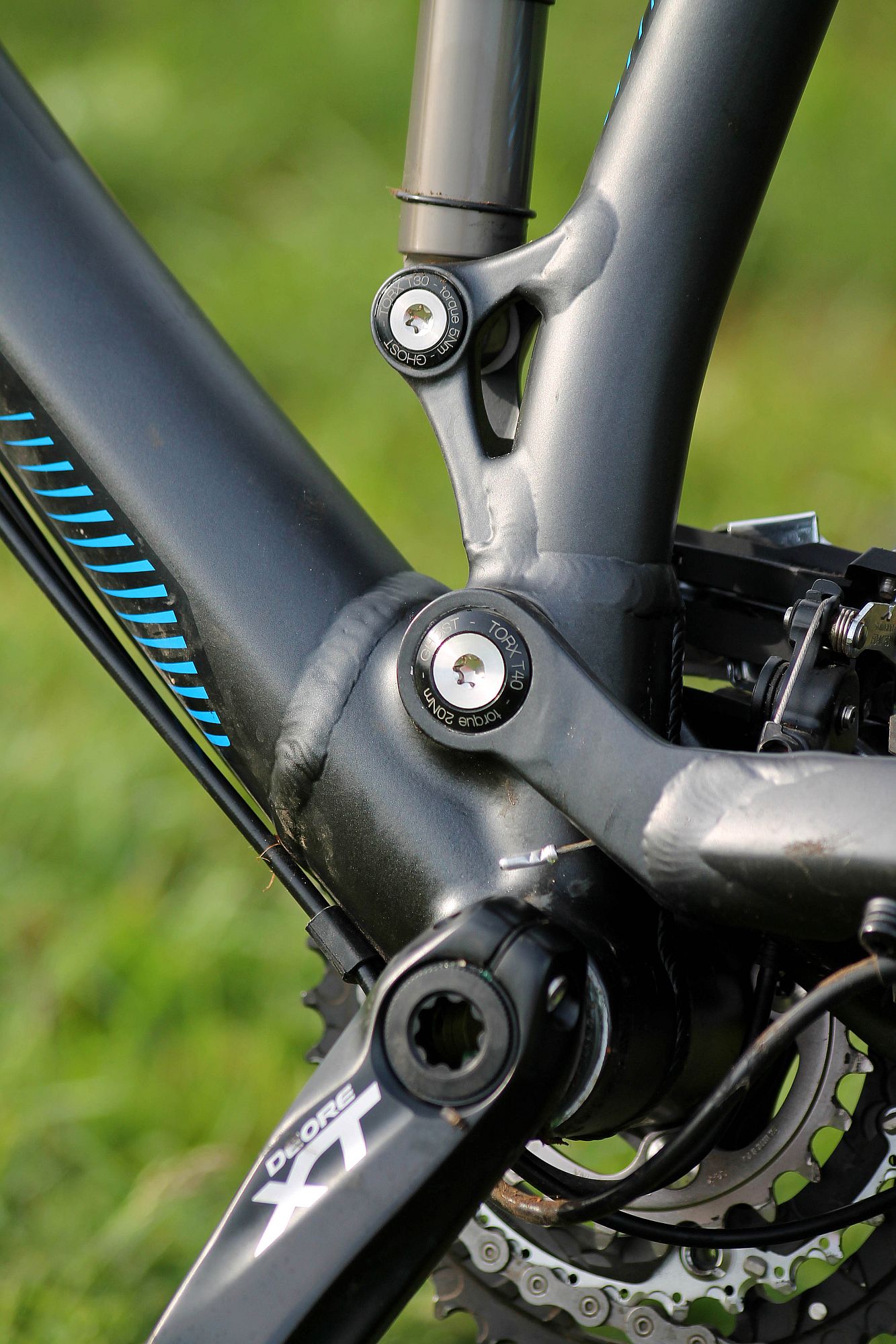

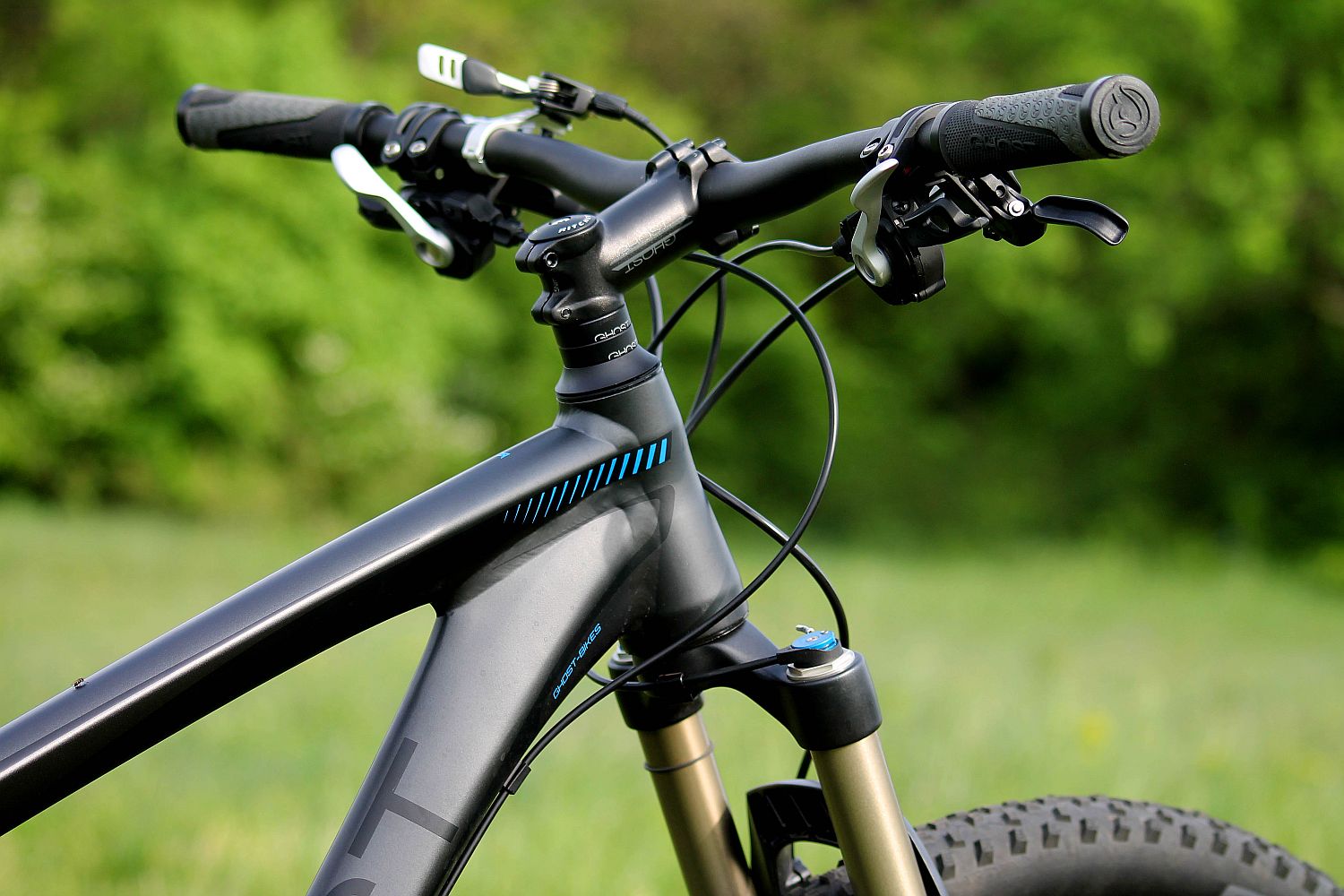

A gép legfontosabb eleme a két egyforma csövet nem nagyon tartalmazó váz. Itt aztán mindent találunk a szögletestől a hajlítottig, a kovácsolttól a hidroformáltig, ami persze nem baj, ha ettől javulnak a menettulajdonságok, vagy csökken a tömeg. Nem tudom mennyi amúgy a váz tömege, de már elég sok német tesztet olvastam a Ghostról, és a tömeg kategóriában mindig alul maradnak. De az látszik, hogy cserében erő és anyag van a vázban, ami az én szememben többet ér. Az első háromszög eleje azonban látszólag is túl van biztosítva: az alapvetően rombusz alakú és finoman hajlított alsó és felső cső 11 centiméter hosszan van egymáshoz hegesztve. Nem is volt gond a fejcső körüli merevséggel. A hátsó részen is vastag hegesztések találhatóak egy formás kis merevítéssel a nyeregcső alatt. A középrész egy kovácsolt nagy elem, amelybe 6,5 centi szélesen kapcsolódik az alsó cső. Egyébként ez az elem tartja a láncvillát is. A kerék mozgása miatt a nyeregvázcső hajlított. A váz legszebb eleme pedig a vízszintes helyzetű himba, amibe tűgörgőkön keresztül csatlakozik a tag. Ez pedig sokkal finomabb megindulást eredményez.

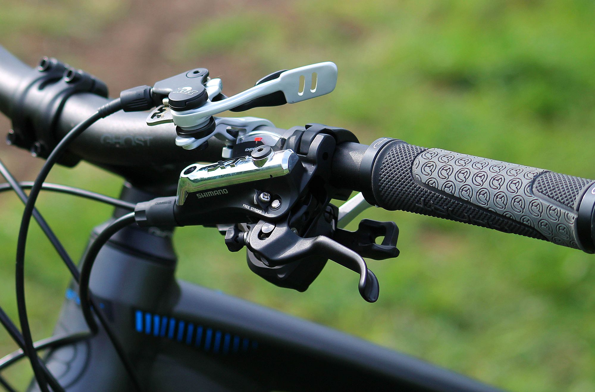

A Fox kar működése kicsit túlbonyolított, és a „kézre szabhatósága” is korlátozott.

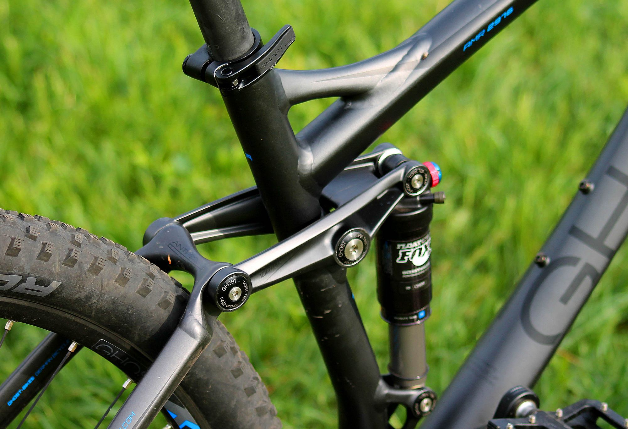

A mozgáshoz még fontos adalék a 2:1-es rugózási arány, azaz a tag 1 egységnyi mozgása 2 egységnyi mozgás a keréken, ami egy nagyon jó arány. Ez a gyakorlatban könnyű beállítást és finom mozgást jelent. A hátsó részen még ki kell emelnem a tengely elé helyezett forgáspontot (Horst Link, illetve FSR), ami nagyjából fékfüggetlenné teszi a hátsó kerék mozgását. A Ghost vázak ezeknek az extráknak és a további okos megoldásoknak hála minden tesztben elöl végeznek a kiváló és himbálózás mentes (Anti Squat) mozgás miatt.
Masszív csatlakozási felület a két nagy cső között.

A fenti tényt ezután a teszt után én is csak megerősíteni tudom. Sok általam ismert DH nyomon és komoly emelkedőn végigkergettem Budaörs, Budakeszi, Solymár és Hidegkút között aszfalton és terepen egyaránt, és ülő helyzetben tényleg nem pogózik, legalábbis kevésbé, mint a saját Specializedem. Kiállva tekeréskor már érezhetően, bár inkább csak a villa, így ott jól jön a Fox felfüggesztés 3 állású kapcsolhatósága. A CTD rendszer ugyanis ennyi lehetőséget kínál átmenetek nélkül: Climb, azaz mászás, ez nagyjából egy zárt, alig mozgó állás, Trail, ami egy köztes állás, és vízszintes, hullámzó, sima talajú terepen ideális, illetve Descend, azaz lejtőzés. Ez a teljesen nyílt, a teljes utat szabaddá tevő beállítás. Én az esetek 95%-ban ezt használtam.

A kapcsolhatóságra azonban még érdemes kitérni. A tag ugyanis a tag tetején állítható át a szokásos kis kék karral, míg a villa a kormányról vezérelhető. Az állító karja azonban legfeljebb akkor állhat kézre, ha leszedjük a Shimano váltókar kijelzőjét, bár akkor meg a fék fedelébe akad bele, ha a markolathoz közelebb akarjuk tolni. Szóval nagyjából mindig át kell fogni, ha állítani akarunk a karon, ami nagyon nem jó. Továbbá a visszakapcsolás nem megy egy mozdulattal, mint a zárás, hanem kétszer kell nyomni a „vissza” karon. Tehát az ergonómiában van még fejleszteni való. Itt jegyezném meg, hogy a kerékpáros ipar az agyonállíthatósággal kezd kicsit átesni a ló túloldalára. Láttam olyan gépet, amin a tag és a villa is állítható volt, ami a Fox rendszerével kapásból 4 kar mozgatását jelenti, ehhez van két fékkarunk, és két váltókarunk újabb négy kis karral. És, ha még állítható nyeregcsövünk is van, ami szerintem jóval hasznosabb dolog, mint a rugós rendszer ilyen szintű állíthatósága, akkor már összesen 11 kart kell mozgatnunk. Szóval mire mindent ideálisra állítunk, már akár fel is érhetünk az emelkedőn.

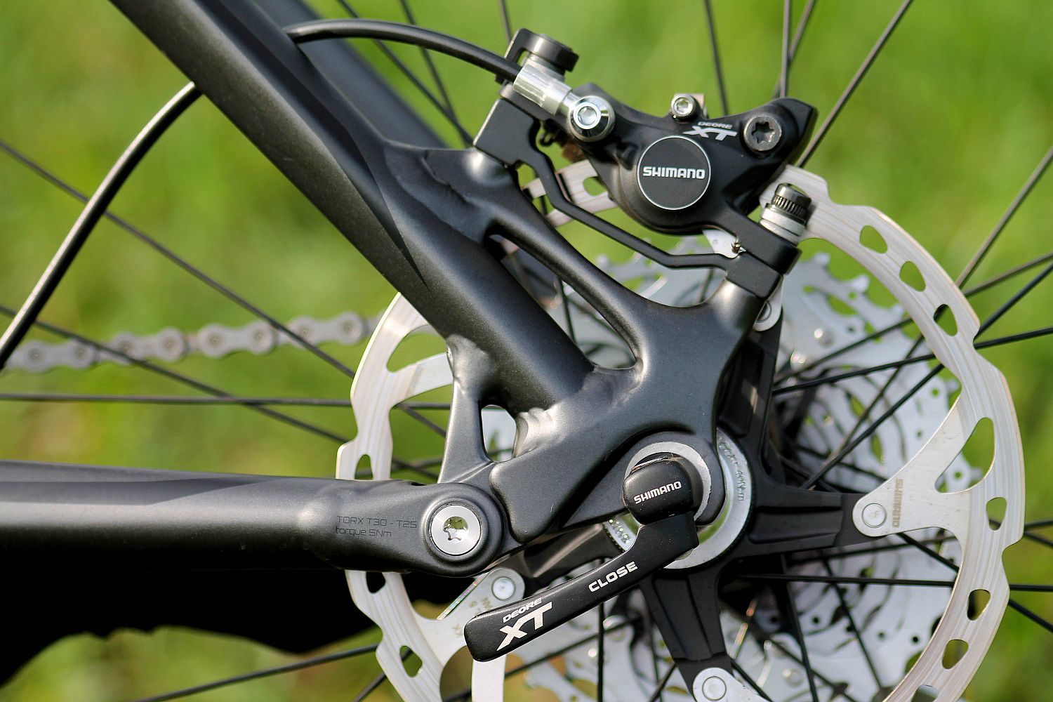

PM fékrögzítés, és Horst Link elv, de sajnos csak hagyományos, gyorszáras tengely.

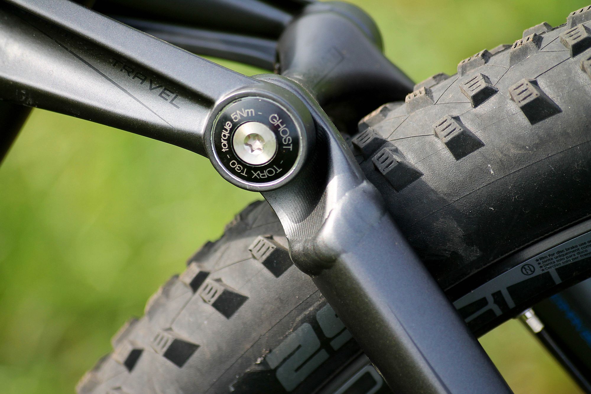

A két rendszer közül egyébként a tag teljesített jobban, mert a villa az alapvető Fox tüneteket produkálta: nem mozogta ki a teljes útját, bárhogy próbálkoztam (110 helyett 102 mm), illetve fölöslegesen sokat mozgott a döccenőkön, azaz túlságosan beül a nagyobb lelépéseknél. Ezt ráfújással lehet ellensúlyozni, de ez meg elvesz a mozgás finomságából. (Nem véletlen, hogy a versenyzőinek a kritikáját meghallgatva, nemrég új belső rendszerrel jelentkezett a cég, ami jövőre talán már minden modellben elérhető lesz.) Ugyanakkor a hátsó rész alapvetően feszes, így egy kis játszadozással meg lehet találni az ideális kompromisszumot. Ami még feltűnt, hogy a 92 kilós tömegemet és lefelé hajtós stílusomat már nem szerette annyira a 32 mm-s becsúszó és a 15 mm-es tengely a nagy kerékkel, így némileg csavarodott, de ebben a kategóriában elfogadható ennyi rugalmasság.
Masszív középrész
Masszív középrész
