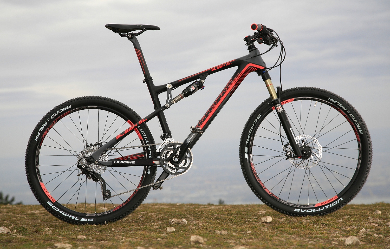

Tesztünk főszereplője, a Haibike Sleek SL a három 110 mm-t mozgó Sleek modell legkedvezőbb árú verziója, a palettán fölötte elhelyezkedő nagytesók az Accel Group és a RockShox által szabadalmaztatott intelligens, elektronikus csillapítást, a terephez és a kerékpáros stílusához alkalmazkodó e:i shock-ot használják. A Sleek RC felszereltségben nem is mutat nagy különbséget, hasonlóan az SL-hez, főleg XT alkatrészeket találunk rajta, a Team verzión viszont már szuperkönnyű Sram XX díszeleg, Tune kerekekkel, így nem meglepő a 10 kg alatti súlya sem.
A Sleek SL-t valószínűleg azok választják majd, akik tudják, hogy számukra a 26-os a megfelelő kerékméret, segíti őket az összteleszkópos kialakítás a nehezebb terepeken, és könnyű kerékpárra van szükségük, elérhető áron. Arról ugyanis keveset beszélünk a 185.80.49.65/teszt-uj-wp/-n is sokszor előkerülő 26 vs. 29 összevetéseknél, hogy egy 29-es fully-t csak csillagászati összegért lehet igazán könnyűre megépíteni. Kijelenthetjük, hogy egy másfél millió Forint értékű (vagy inkább drágább) csúcskategóriás 29er karbon fully tömegét egy 26-os karbon össztelós mountain bike vastagon egymillió alatt is hozza.
Haibike Sleek SL 26"

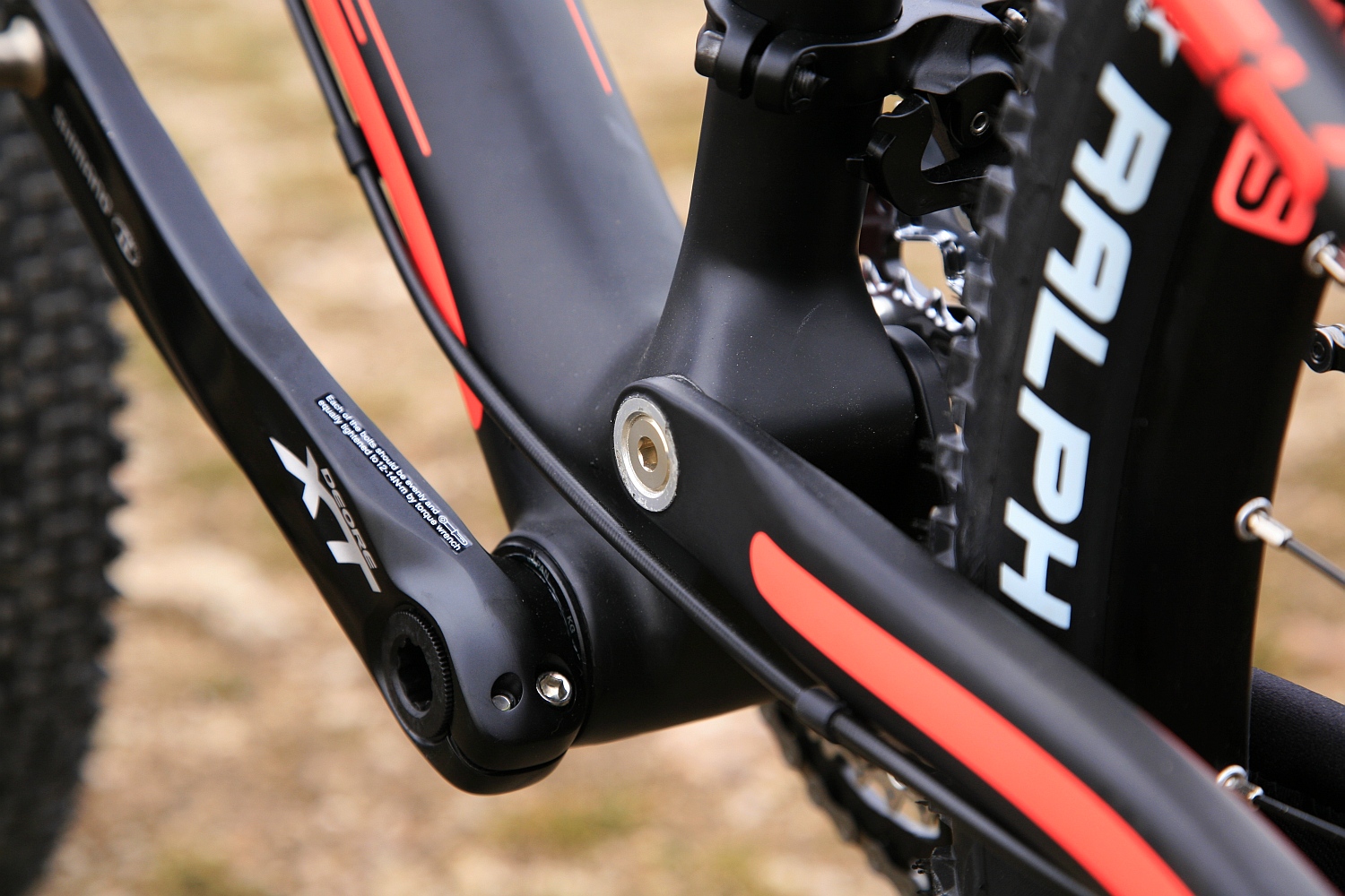

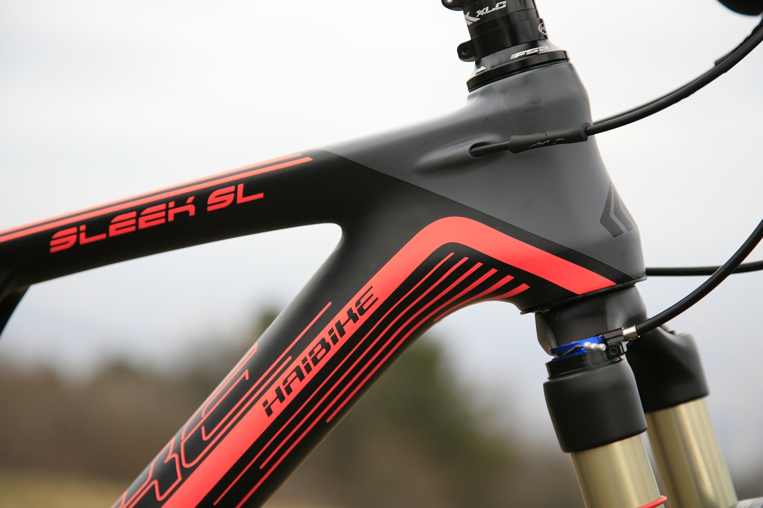

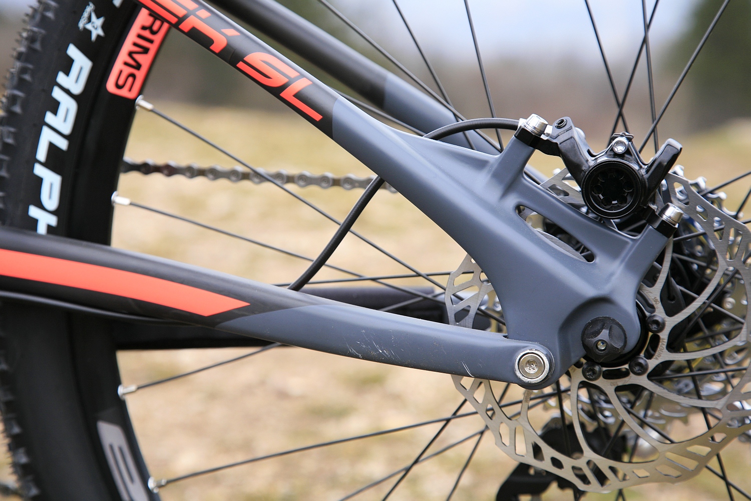

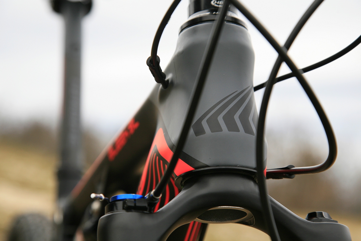

Ahogy már említettem, a Sleek 2009-es megjelenésekor forradalmi megoldásokat vonultatott fel. Ilyen a Dual Channel Downtube, vagyis a váz alsócsövében hosszanti merevítés fut végig, vagy említhetném a tapered (1,1/8-1,5)  fejcsövet és a 92-es Pressfit középrész szabványt, melyeket a Haibike az elsők között használt. Aszimmetrikus láncvilla, karbon papucsok, postmount tárcsafék felfogatás integrált alumínium hőelvezető betéttel… És még mindig 2009 végéről beszélünk, pedig a felsorolás egy mai csúcskategóriás karbon bringánál is rendben volna.

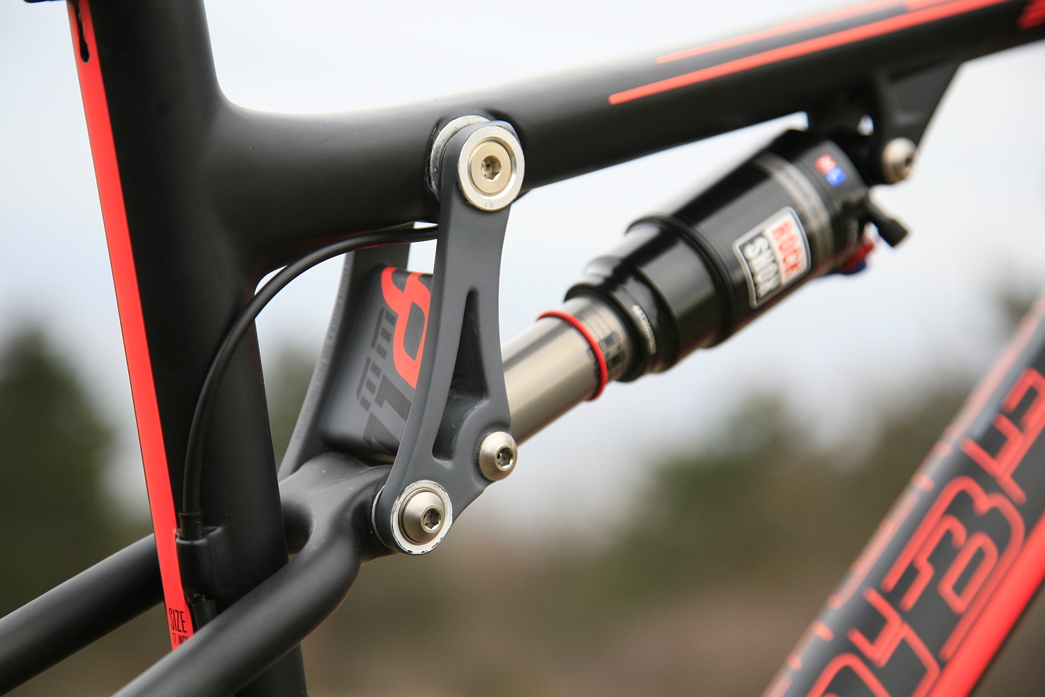

Nézzük, mi változott! Optimalizálták az egy fő forgáspontú felfüggesztés mechanizmusát, a himbán közelebb került a támvillák csatlakozási pontjához a rugóstag bekötési pontja. Ettől a rendszer mozgása szerintem érezhetően nem változott, az ilyen felfüggesztések általában érzékenyek, mozgásuk lineáris jellegű, inkább a rugóstagon, illetve annak beállításán múlik, hogy milyen a fully karakterisztikája. Éppen ezért az ilyen össztelósoknál választhatjuk a teljesen kimerevített állást is, ha zavar a „pedálvisszarúgás” effektus erőteljes tekerés közben.

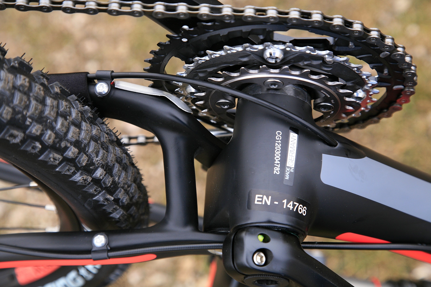

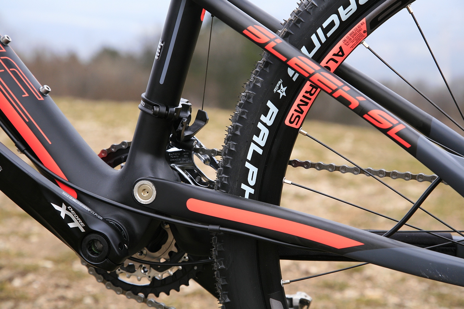

A fő forgáspont a középrész felett, aszimmetrikus láncvillával

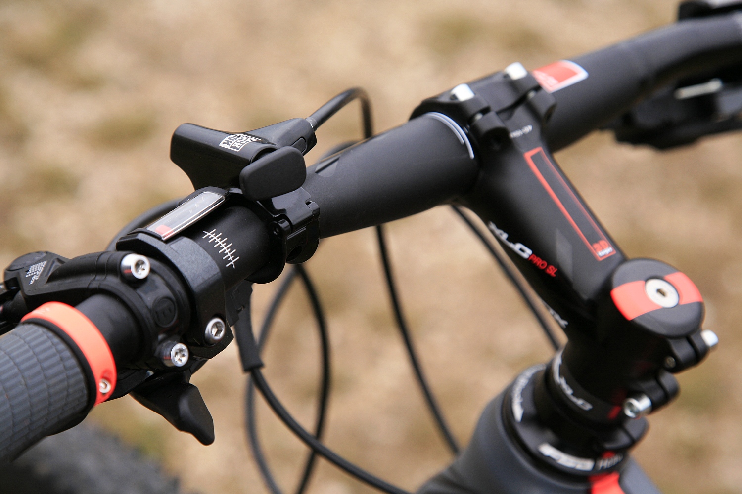

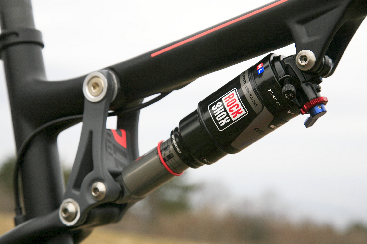

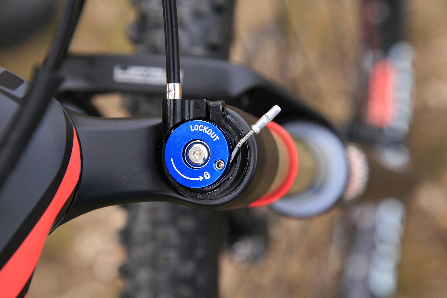

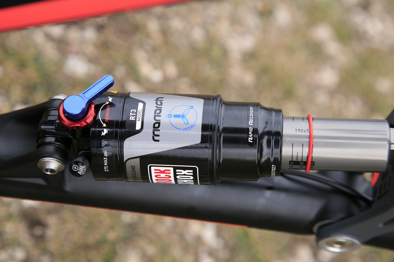

A rugóstagra nem is lehet panasz, a Rock Shox Monarch RT3 felajánlja a nyitott, a zárt és a „pedal” állásokat. A nyitott állásban még a mohaszőnyegen pihenő szúnyogot is kimozogja a rendszer, de sajnos a felülről érkező erőhatások is belengetik. A „pedal” állásban utóbbi szempontból valamelyest javul a helyzet, de akinek ez nem elég, sprinteléshez ott a lockout, amit a vázzal párhuzamos, előre mutató állás a három közül, így könnyű megjegyezni, ha szükség van rá. A „szürke eminenciás”, versenyzésre is alkalmas Rock Shox Reba villa remekül passzolt hozzá, az új könnyen kapcsolható PopLock karral.
Maga a váz egyébként azóta újabb, 2013-ban csúcsminőségűnek számító karbonszövetből készül, ebből nyilván nem éreztem semmit, de a súlymegtakarítás pár grammban megnyilvánul, és belülre kerültek a váltóbowdenek is a ráncfelvarrások során. A kábelezéssel kapcsolatban egy rosszalló megjegyzés: az alsócső alsó felétől a hajtókar fölött vezetett fékkábel környéke „sárgyűjtő övezet” – talán ezen lehetett volna változtatni.

A felszereltségre azt kell, hogy mondjam: telitalálat. Hogy miért? Tulajdonképpen a lehető legkedvezőbb áron kihoztak a németek egy maratonversenyzésre is alkalmas, jól működő és viszonylag könnyű specifikációt. Az XT szettet vették alapul, a legfontosabb részeihez, a hajtókarhoz és a váltókhoz nem nyúltak, a Deore váltókar ára miatt ésszerű csere.

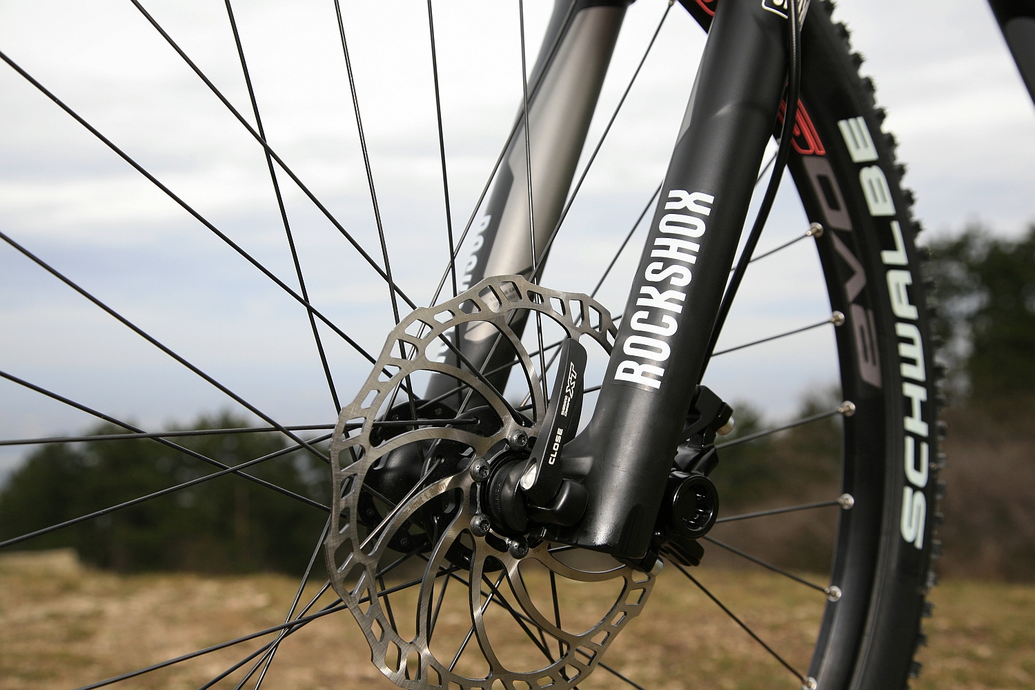

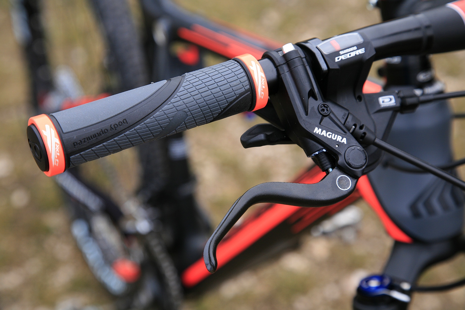

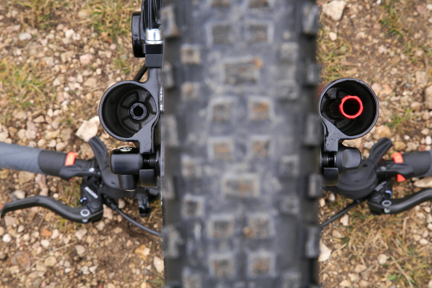

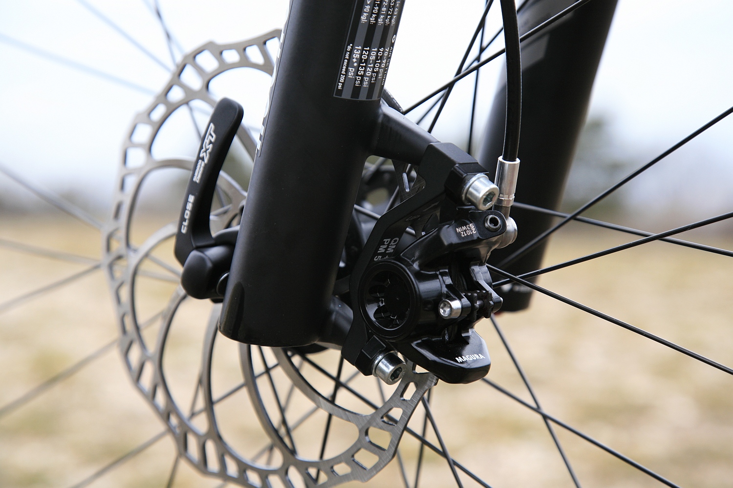

Jobban örültem volna a kategóriájában általam legjobbnak tartott XT tárcsafékeknek, de Németországban a Magura fékek felszerelése alap, a tudatosan hazai terméket vásárló germánok ezt szeretik, ezzel nincs mit tenni. Piros pont illeti viszont az elöl 180-, hátul 160 mm-es tárcsa kombinációt, ideális így a fékhatás, hátra teljesen fölösleges volna a 180-as tárcsa.

A Rock Shox Monarch RT 3

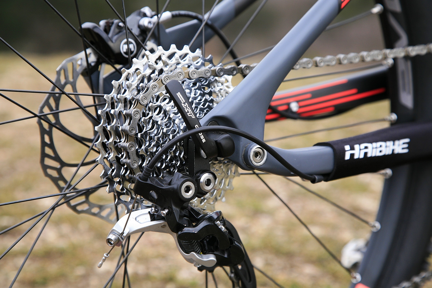

A kerekeknél is marad az ésszerűen spórolós koncepció: jól működő, jól karbantartható, elpusztíthatatlan XT agyak, könnyű és kedvező árú Alexrims SuperEvo Comp duplafalú alufelnikbe fűzve. A Racing Ralph köpenyek szintén személyes kedvenceim, talán a legszélesebb körben használható, ugyanakkor defektállóság szempontjából is megbízható gumik.

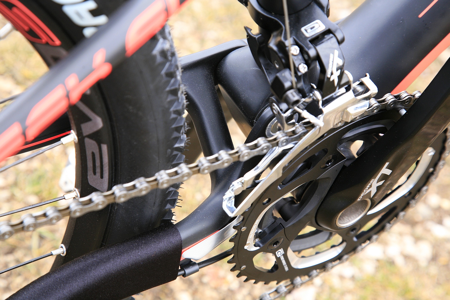

A kerekeket – újabb ésszerű megtakarítás – Sram PG 1030 (11-36) soron és Shimano HG54 láncon keresztül lehet meghajtani. 42-32-24 kiosztású tripla hajtóművel, ami maratonistáknak – főleg az alpesi országokban, ahol vannak hosszú, nagyon meredek emelkedők – még mindig ideális választás, ha nem az élmezőnyről beszélünk.

Robusztus postmount fékrögzítés karcsú, Magura féktestekkel

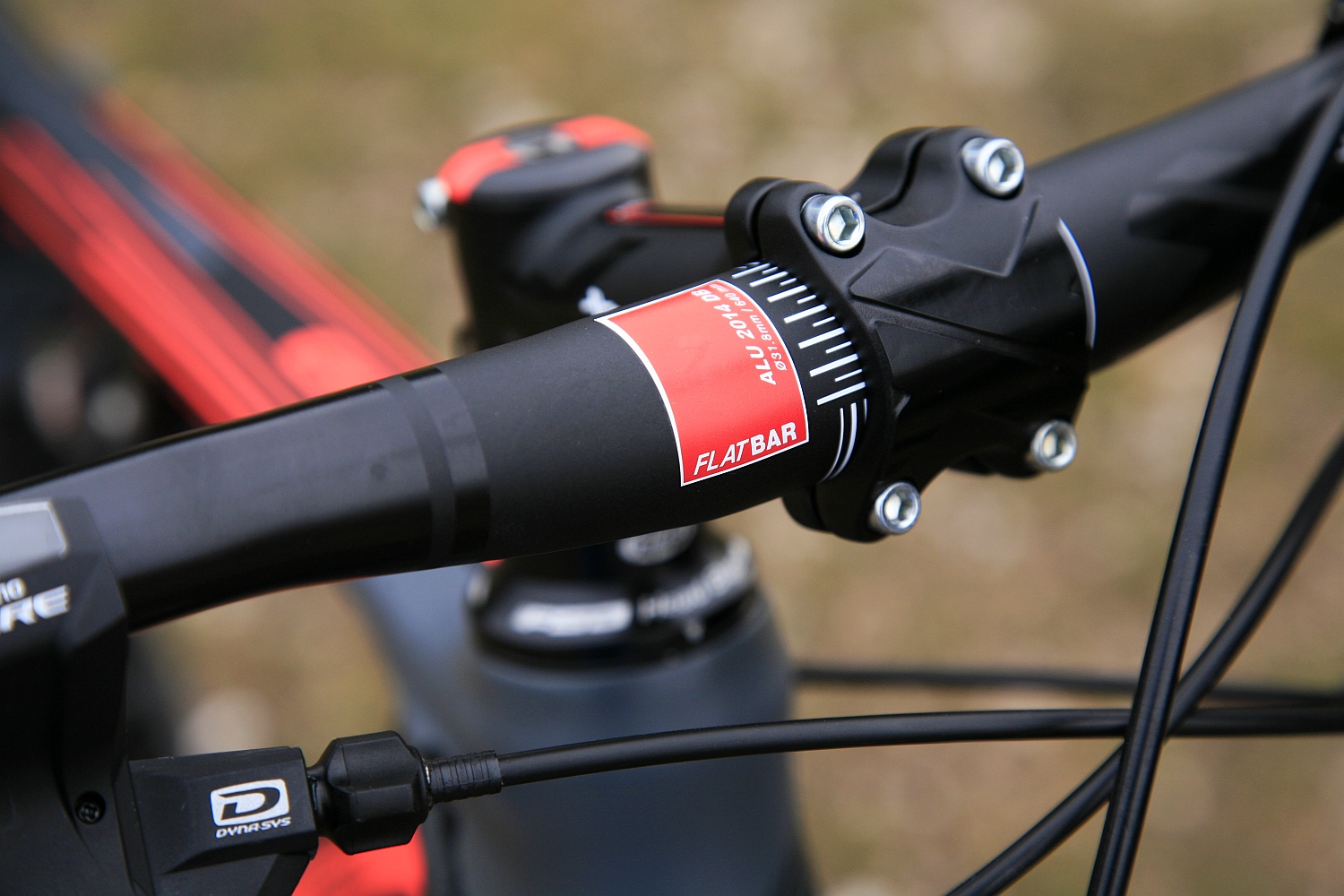

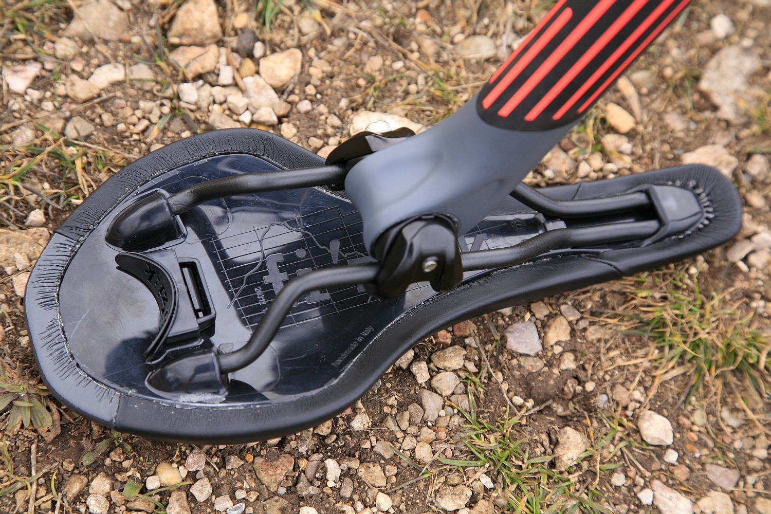

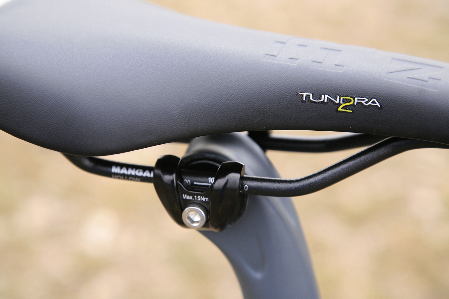

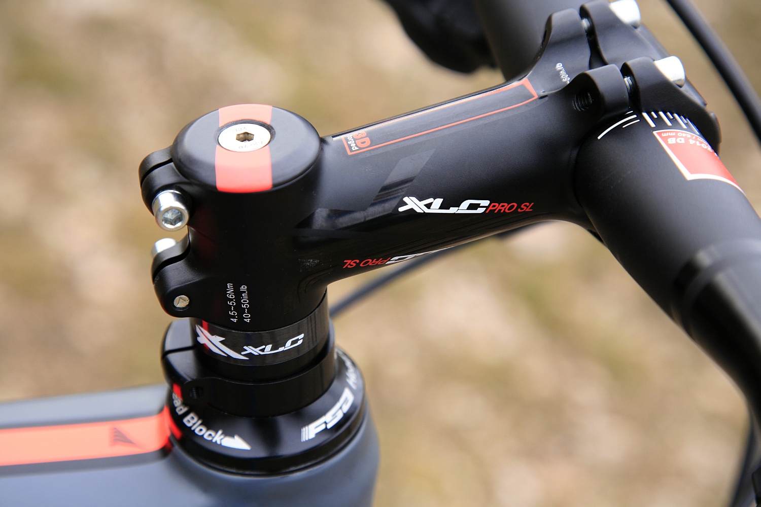

A kormány, kormányszár és a markolat az Accel Group-hoz tartozó XLC logóját viseli, a nyeregcső viszont különleges, egycsavaros karbon modell, egycsavaros nyeregrögzítéssel, Haibike logóval. A nyeregnél szerencsére nem figyelhető meg a spórolás, a Fizik Thundra 2 egy kimondottan jó ülés, széles orr-résszel, a mountain bike-ozás során alkalmazott többféle pozícióban is kényelmes.
