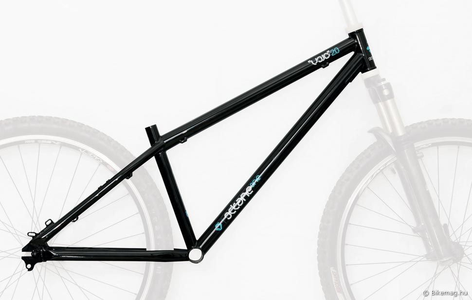

Cikkünk főszereplői: a – nyeregvázcső-szög; b – fejcsőszög; c – nyeregvázcső-hossz; d – felsőcsőhossz; e – fejcsőhossz; f – láncvillahossz; g – közép- és első tengely távolsága; h – tengelytáv; i – villahossz; j – villa előrenyúlása; k – csapágyesés; l – középcsapágy-magasság; m – átlépési magasság
