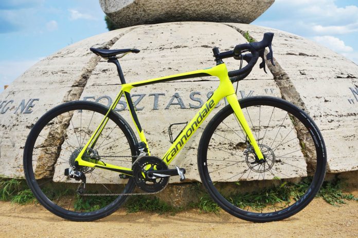

Első találkozásom a Synapse-szel kicsit meglepőre sikeredett, egy visszafogott színvilágú kerékpárt vártam, a tesztelt modell pedig csak úgy világított a napfényben. Igazi feltűnő festést kapott, hívhatjuk fluo/neon sárgának vagy zöldnek, mindenesetre mindenki azonnal észre fogja venni alattunk a bringát és a forgalomban az autósok is garantáltan látni fognak.
A beállítás előtt még gyorsan csináltam egy képet róla a gáton (igen, nem ilyen toronnyal használtam) és elkezdtem a Synapse személyre szabását. A rejtett „nyeregcsőbilincs” csavarja jó szögben van, könnyen hozzáférhető, nem kell vele szenvedni, mint egyes gyártóknál. A villanyak hosszú gyárilag, mindenki beállíthatja a magának megfelelő magasságot, én mondjuk koppra letettem és még lejebb raktam volna, ha tudom, bár az átlagnál jóval alacsonyabb kormánypocíciót használok országútikon.
A Red eTap-pel már volt tapasztalatom tavalyról, így nem okozott meglepetést a működése, viszont a tesztbringán nem volt beállítva (vagy szállítás közben elállítódott), ezért a feladat még rám várt. Nem volt túl bonyolult, kb 1 perc alatt bringázás közben belőttem a hátsóváltót, az elsőt meg maximum kétszerennyi idő alatt az állványon. Ja és a működése, mivel oldalanként csak egy gomb van rajta, a jobb karon található gomb megnyomásával a hátsóváltó a kisebb lánckerék irányába vált, a bal oldalival pedig a nagyobb irányába. Elöl úgy válthatunk vele fel és le is, hogy egyszerre megnyomjuk mindkét oldalon a gombot, abszolút nem bonyolult.
A teszt első pár kilométere után már éreztem, hogy nem egy hétköznapi országútiról van szó, az irányítása hihetetlen, nem tudom, hogy csinálták meg ilyenre a Cannondale-nél, de nagyon szépen kanyarodik. Kis és nagy sebességénél egyaránt könnyen tartja az ívet, nem kell korrigálni, ráadásul a cipőm orrával sem tudtam semmilyen pozícióban belerúgni az elsőkerékbe, ami azért elég ritka. Valamit a fejcsőszöggel és a villa előrenyúlásával játszott a gyártó, amit kiállva éreztem is az elején, amíg kb 100 méter után meg nem szoktam. De a lényeg, hogy az általam próbáltak közül, kanyarban az egyik legjobban viselkedő országúti a Synapse.
A gyorsíthatóság terén sem lehet rá panasz, odaléptem neki és ment, ami azért nagy szó, mert maga a váz nagyon kényelmes (úgy könnyű kényelmes vázat építeni, hogy közben hajtás közben hajlik, mint a kolbász, de a Synapse nem ilyen). Annyira kényelmes, hogy aki eddig egy nem túl komfortos vázat hajtott, az azt hiheti, hogy defektet kapott, a SAVE technológia teljes egészében működik, imádtam. Nem véletlenül használják a profik a kockaköves versenyeken (persze alacsony kormánycsapággyal és -17 fokos stucnival). A 28-as gumik nagyon jól tapadnak és amellett a kényelmet is tovább fokozzák, nem bírtam ki, hogy ne próbáljam ki a Synapse-et földúton is (a képeken látszik), bár nem gravel bringáról van szó, de egész jól viselkedett „terepen” is.
A váltók tették a dolgukat, nem nagyon lehet róluk mit mesélni, megnyomtam a gombot és váltottak. A rendszer maga ezzel az egy-egy gombbal nagyon egyszerű, még az is tudja használni, akit eddig összezavart a mechanikus fékváltókarok működése, meg merem kockáztatni, hogy már egy csimpánz is simán kezelné. A tárcsafékek országúti létükre nagyon jól fogtak, eddig a konkurencia volt számomra az etalon, de az most tényleg egy jól sikerült fék lett, még hosszú fékezés után sem súrol bele a tárcsa a fékpofákba.
