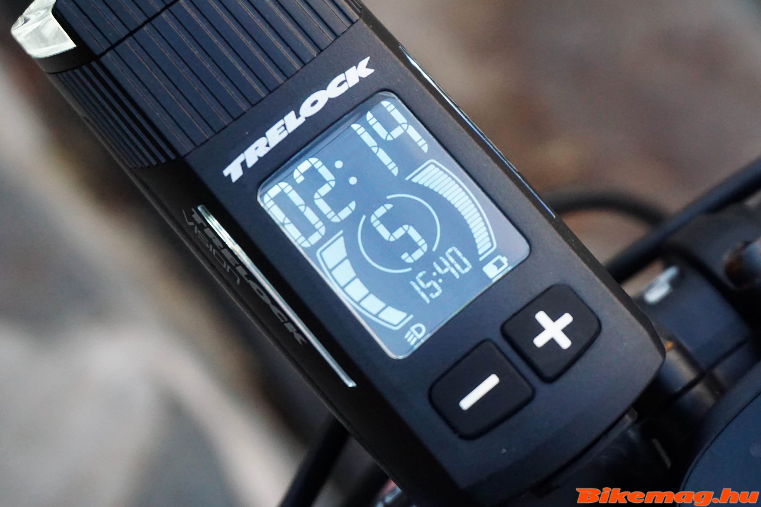

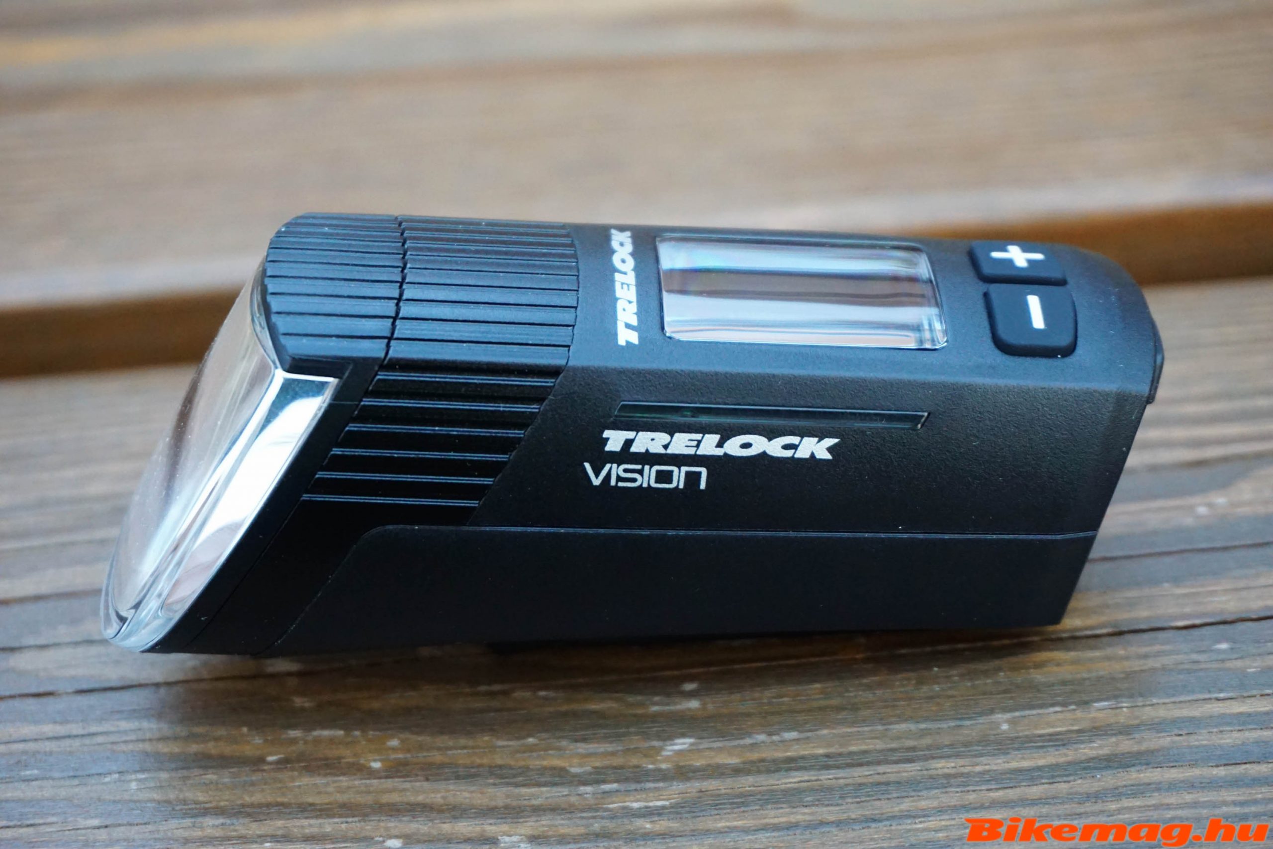

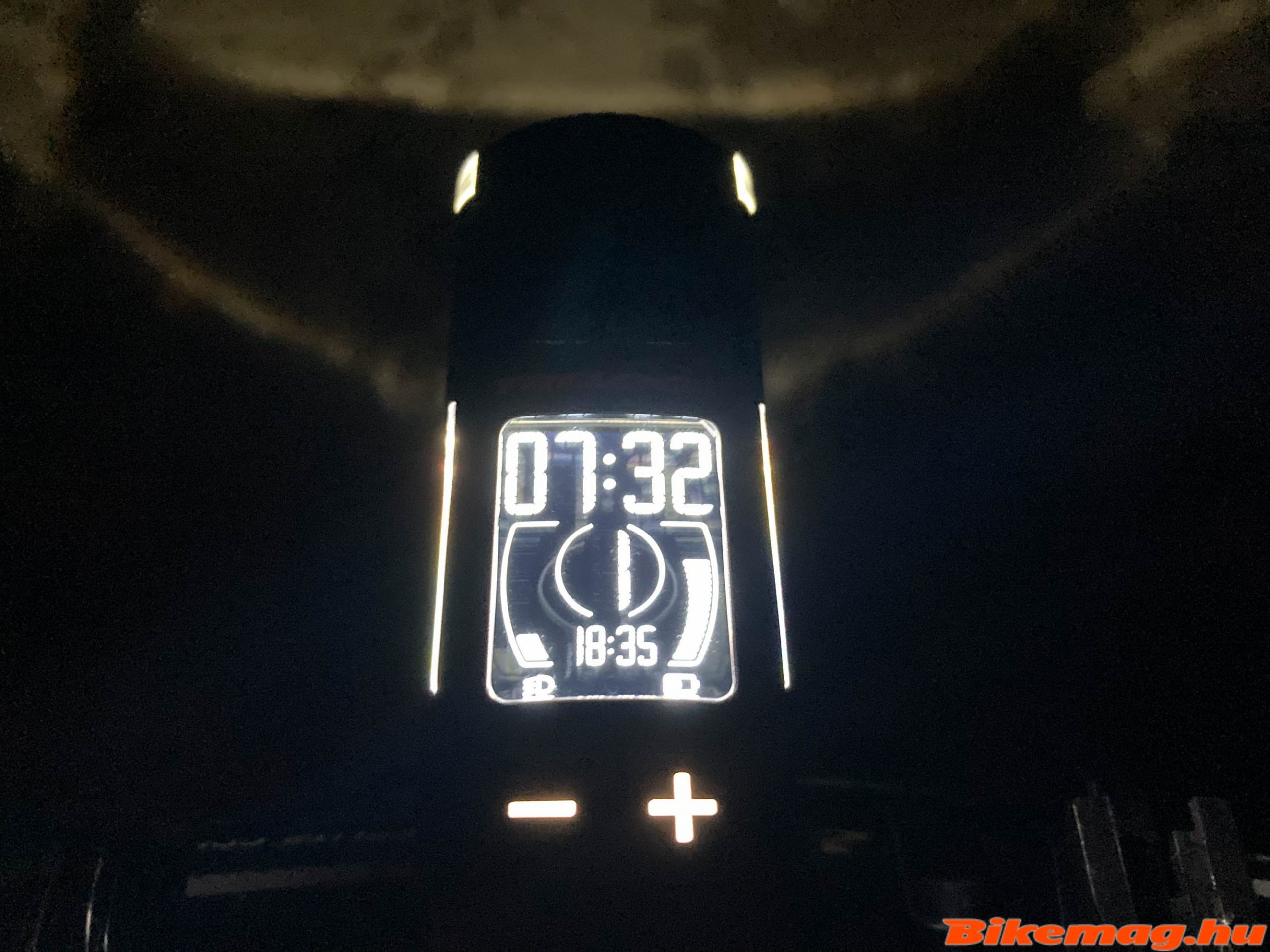

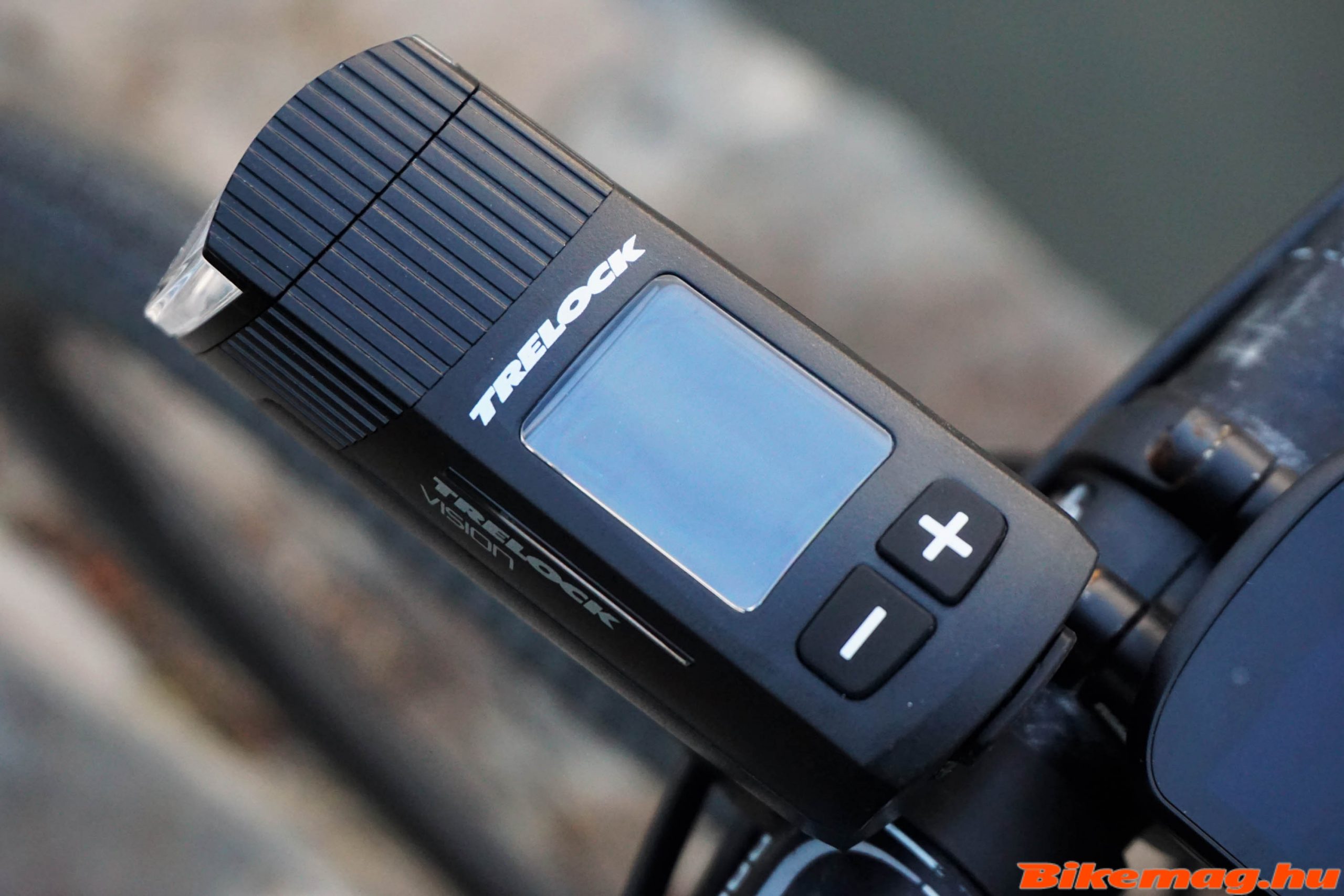

A teszt előtt nem igazán néztem utána a lámpának, ezért több dolog is meglepetést okozott amikor kicsomagoltam a lámpa dobozát. Az egyik, hogy ez egy lámpa szett, az LS 760 I-GO Vision mellé jár egy LS 720 hátsó lámpa is, a másik pedig, hogy egy nem is kicsi méretű kijelző volt az első lámpán. Két gomb található a lámpán, egy „+” és egy „-„. Bármelyik gombot megnyomva tudjuk feléleszteni a kijelzőt, amin az akku töltöttségét és az időt láthatjuk, majd a „+” hosszú nyomásával a világítást tudjuk bekapcsolni, a „-” nyomva pedig újra alvó állapotba tudjuk helyezni a lámpát. A világítás felkapcsolásával nem ér véget a kijelző feladata, végig láthatjuk rajta az időt és azt, hogy az adott fokozatban még menny időt képes világítani a lámpa. 5 fokozat közül választhatunk és a legerősebben 100 Luxot tud, ami nem kicsi szám…

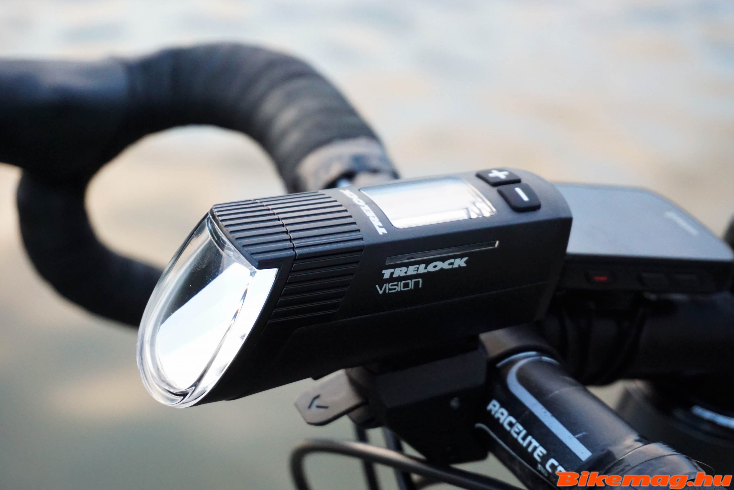

A rögzítést sem spórolta el a Trelock, egyszerűen és nagyon stabilan rögzül a kormányra a konzol, amire egy mozdulattal felrakható a lámpa. Tipikusan az a rögzítés, amire még kipróbálás előtt is azt mondanám, hogy ez 100%-ra biztosan bírja a terepezést.

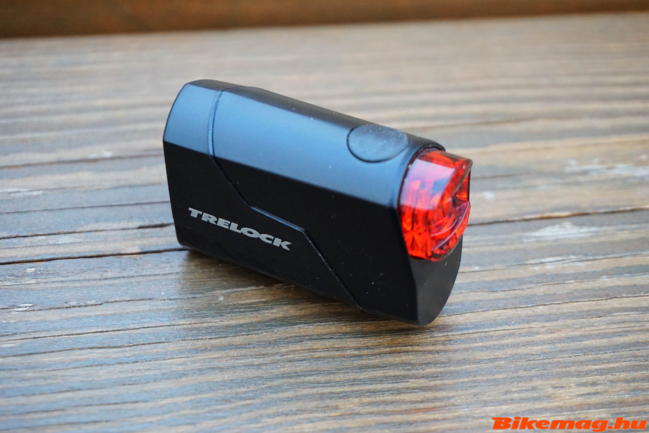

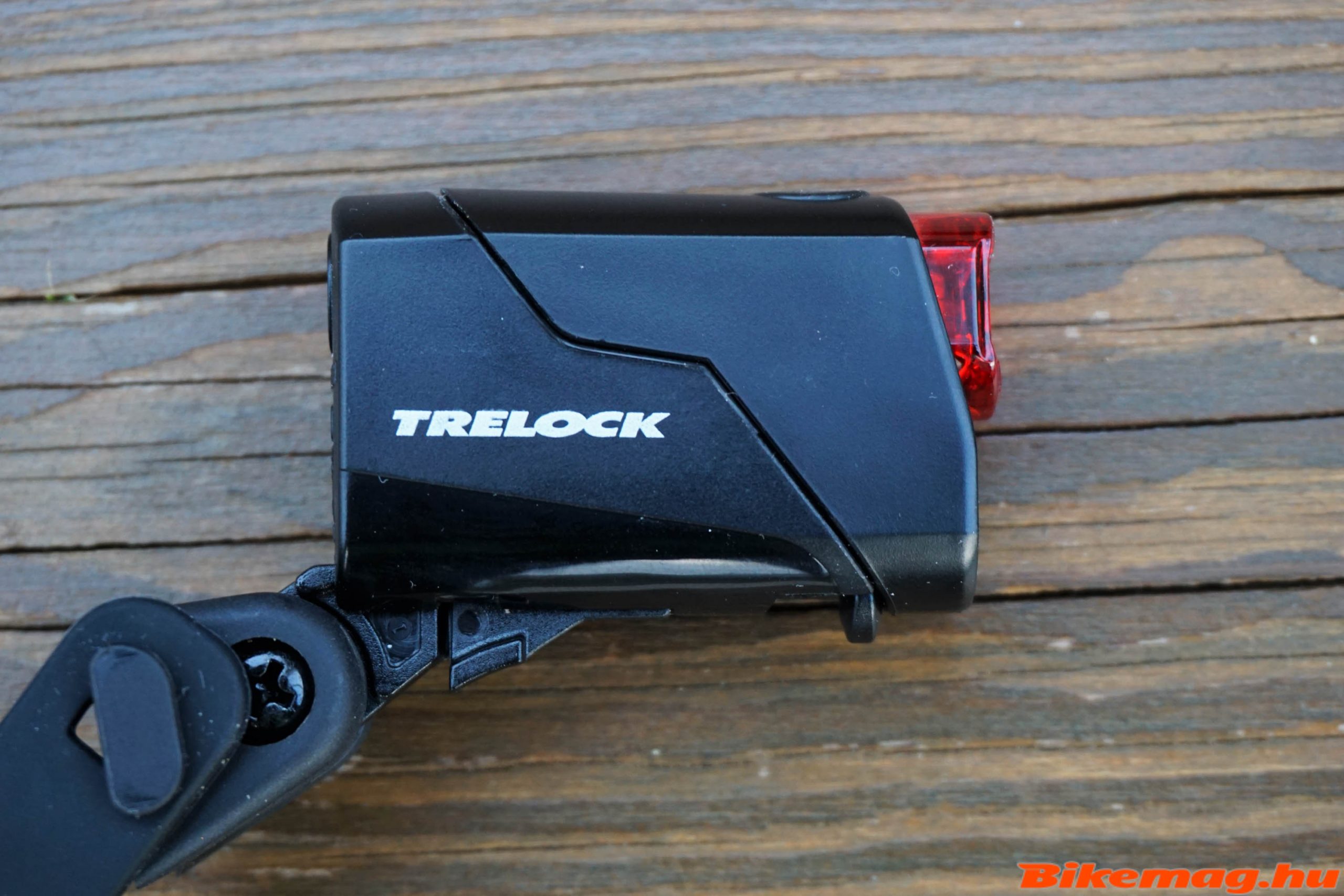

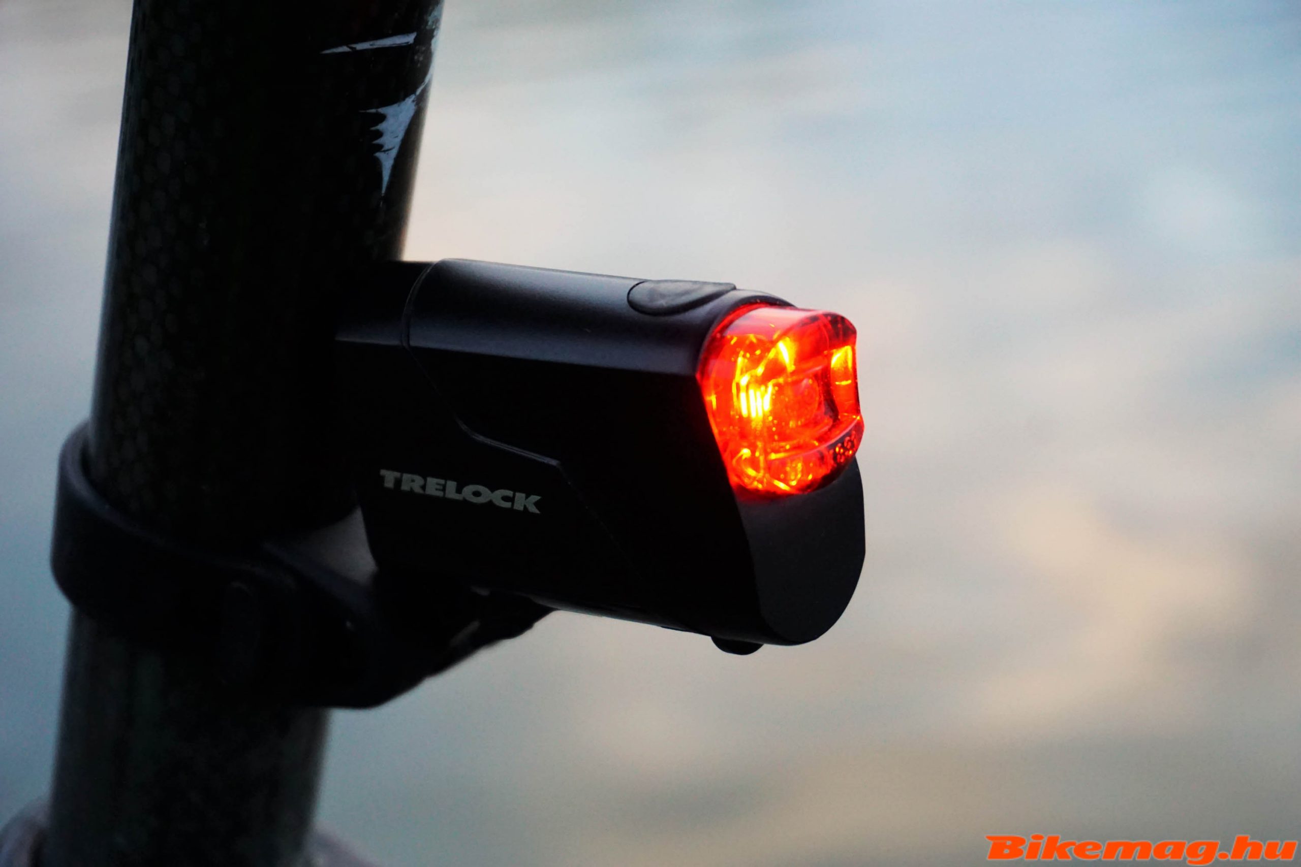

Az LS 720 hátsó lámpáról is írnék egy kicsit, ha már a szett része. Valójában egy nem túlbonyolított hátsó lámpa, mindössze két dolgot tud, világítani és nem világítani 🙂 , USB-ről tölthető, állítható szögű és a rögzítése ennek is egyszerű. Működik és kész. Egyébként azért van csak folyamatos fény funkciója, mert német márkaként betartja a német közlekedési törvényt, ahol csak ez engedélyezett.
Na, de vissza az első lámpához! A felszereléssel kapcsolatban fontos megemlíteni, hogy egy olyan funkciót is épített bele a Trelock, ami segít a megfelelő szögbe beállítani a lámpát. Bekapcsolt állapotban a „+” gomb nyomásával megjelenik a szintező, ami mutatja, hogy éppen magasra, alacsonyra vagy pont jól világít a lámpa. Ez azért fontos, hogy egyrészt mi is jól lássunk, másrészt a szemből jövő autósokat se vakítsuk el. Egyébként jobbra-balra is állítható a lámpa, de ahhoz már csavarhúzó is kell és a konzolon tudjuk megtenni.

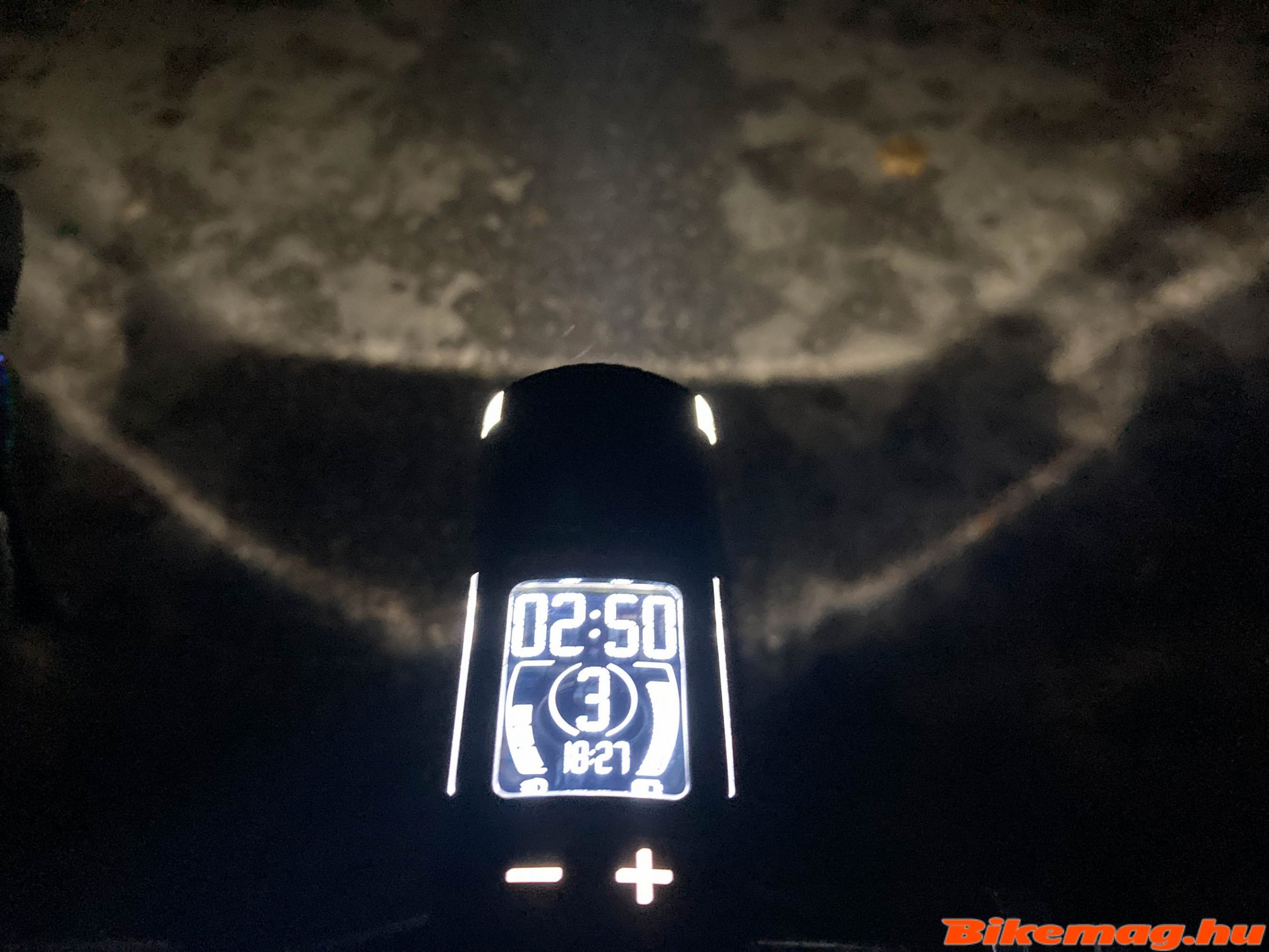

Biztos már mindenki kíváncsi, hogy milyen használat közben. Azt kell mondjam, hogy számomra durva. Talán az árul el róla a legtöbbet, hogy az első éjszakai utam vele a közeli erdőbe vezetett, ahol a fényét terveztem lefotózni és útközben éppen azon gondolkodtam, hogy vajon hol lenne az optimális helyszín, és a csavar ott van a történetben, hogy végig volt időm gondolkodni, nem azon görcsöltem, hogy nem látok, konkrétan fel sem tűnt, hogy éjszaka van, pedig elég gödrös volt az út és nem is mentem lassan, ja és csak 3-as fokozatban ment a lámpa.
Nagyon szépen teríti a fényt. A fotó még csal is, mert a kamera csak az erős fényre összepontosít.
Nagyon szépen terít, nem csak egy pontot világít be, hanem az első keréktől egész távolra egyforma erősségű fény világít, talán az autók lámpájához tudnám leginkább hasonlítani. A gyári szintezővel beállítva látszik, hogy az utat világítja meg, de ha emelünk rajta akkor egész messzire is elmegy a lámpa fénye, de ilyenkor a szembejövőt is garantáltan elvakítjuk.
