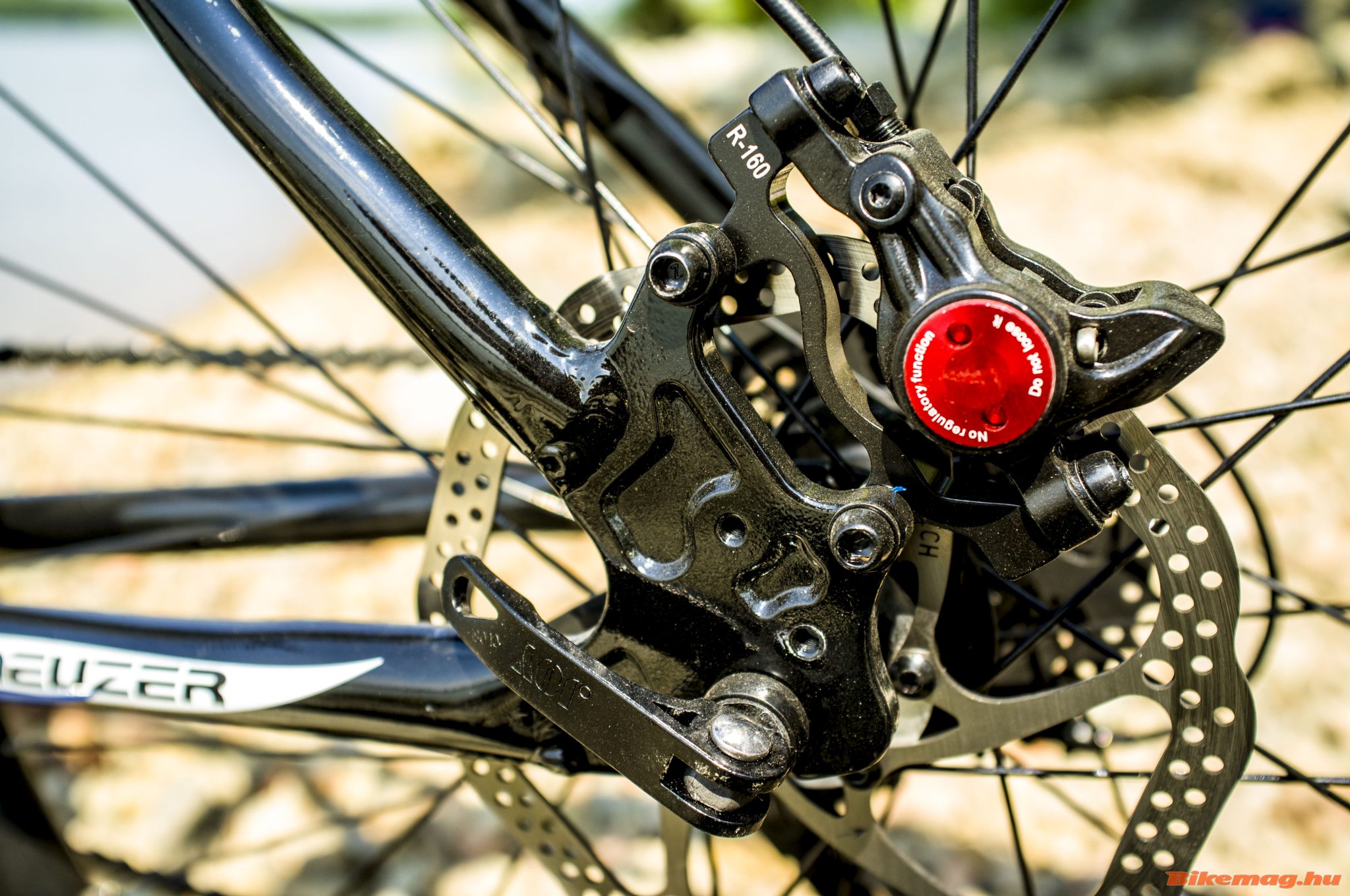

Szeretjük, és örülünk, ha egy gyártó reagál a kéréseinkre, főleg ha később kijavítják az iránymutatásunk alapján a specifikációt. Ez a teszt még tavaly született egy alapvetően jó bringáról, de a féket sajnos arra a használatra amire a bringát szánták nem igazán lehetett használni. Ezt megírtuk a cikkben is, illetve jeleztük is a gyártónak, idén pedig meglepetésünkre lecserélték a féket a Shimano BR-M365-ös hidraulikus tárcsafékre, és visszakaptuk a gépet egy teszt erejéig.
A sejtésünk beigazolódott, egy fényévet javult az E-650B kezelhetősége, a féktáv a helyére került (elöl 180 mm-es tárcsa átmérő), a fékerő még az eplényi sípályán sem csökkent. Pont ennyi változtatás kellett ahhoz, hogy egy patent gép legyen belőle, és ezt sikerült meglépnie a Neuzernek. Köszönjük a bringások nevében!

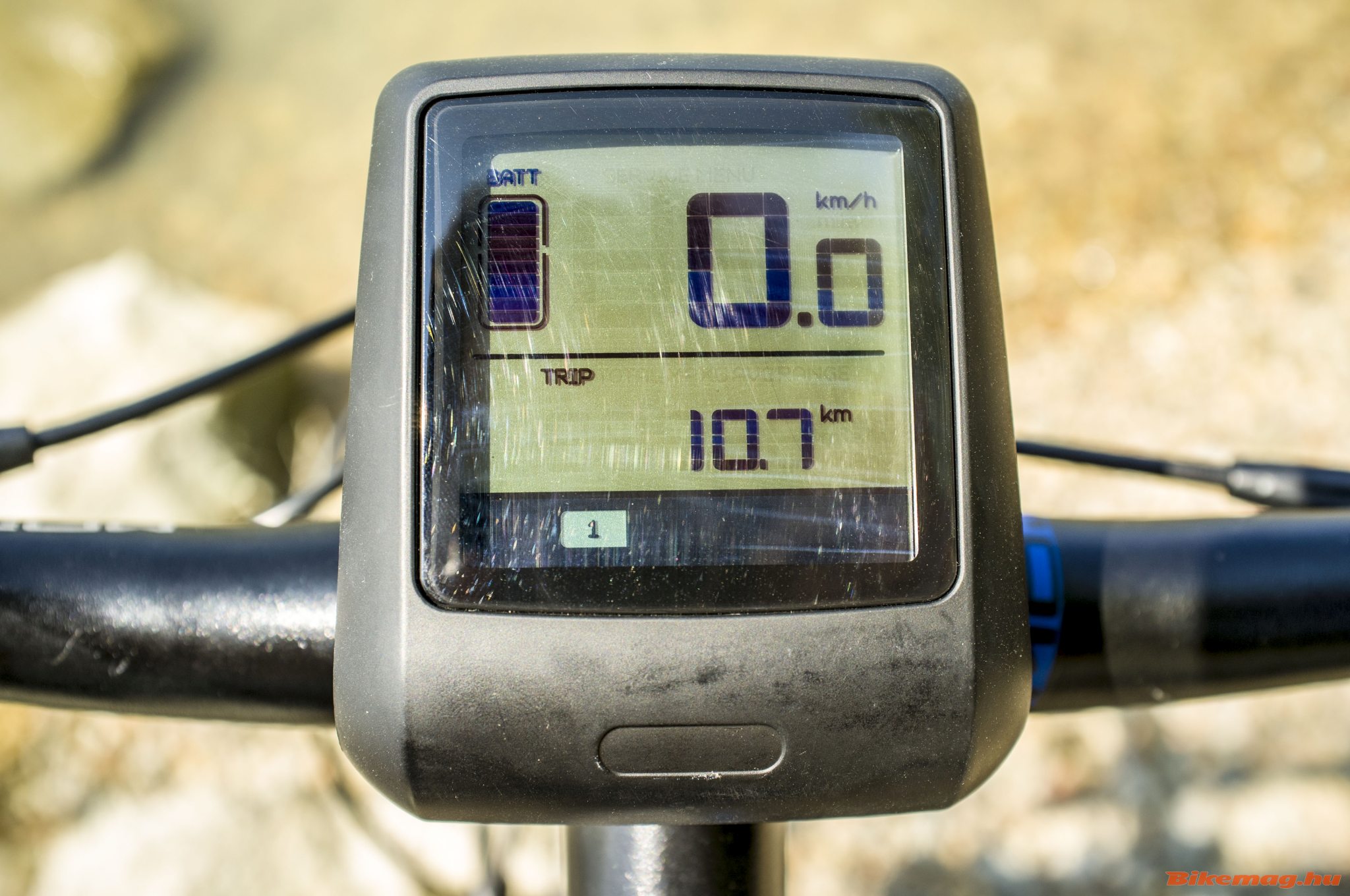

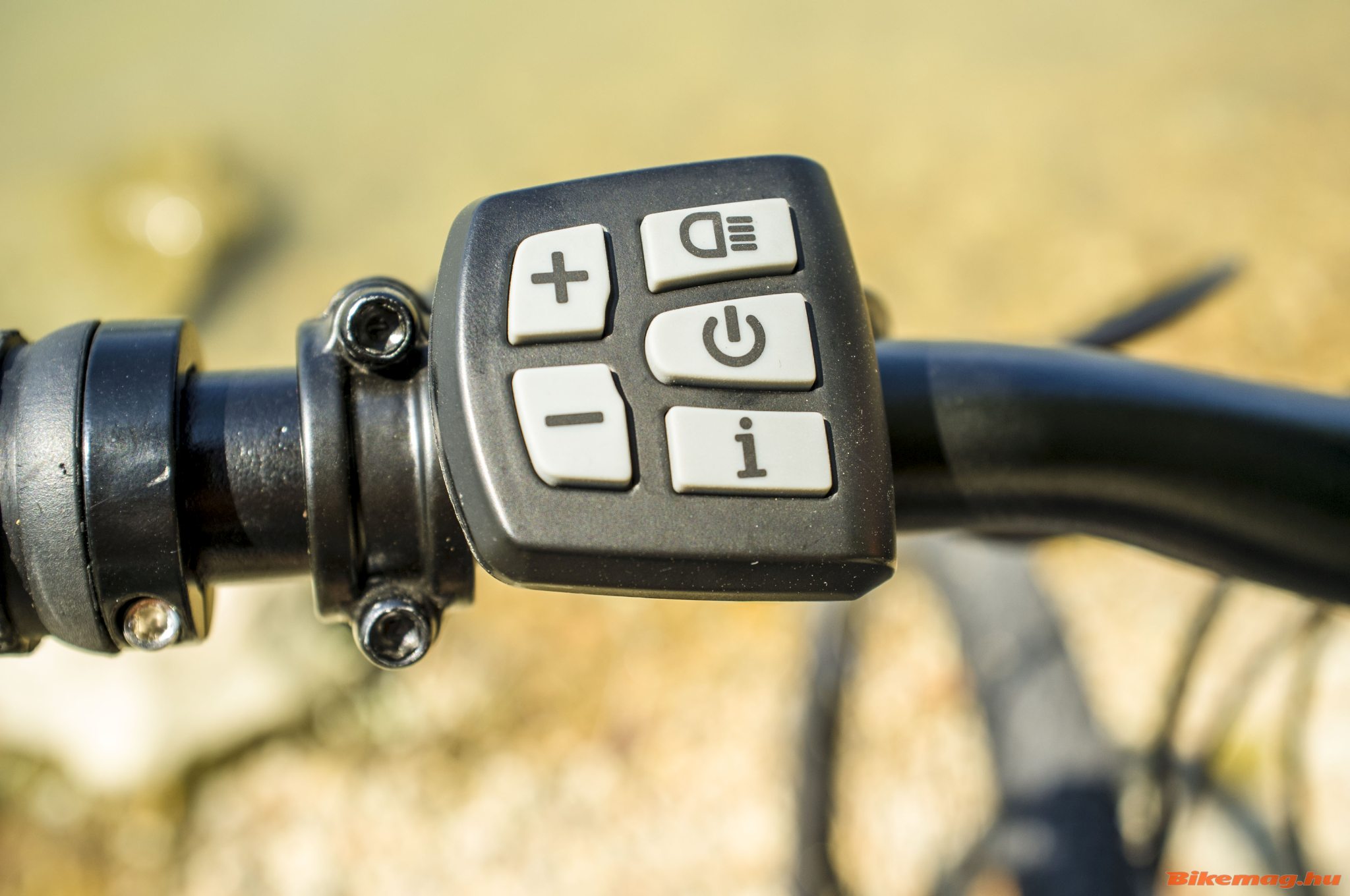

A kijelző hozza azt a minőséget amit elvárunk, de a kezelőszerv azért inkább hasonlít egy 1996-os Nintendo-éra mint egy 21. századi cuccra. Bár ha belegondolok a „nagy” Shimano-nak is sikerült hasonlót alkotnia, tehát szavunk sem lehet. Igazából talán a Brose vezérlője mondható etalonnak ezen a téren, de náluk szerintem a pedelec szett többe kerül, mint ez a bringa kompletten.

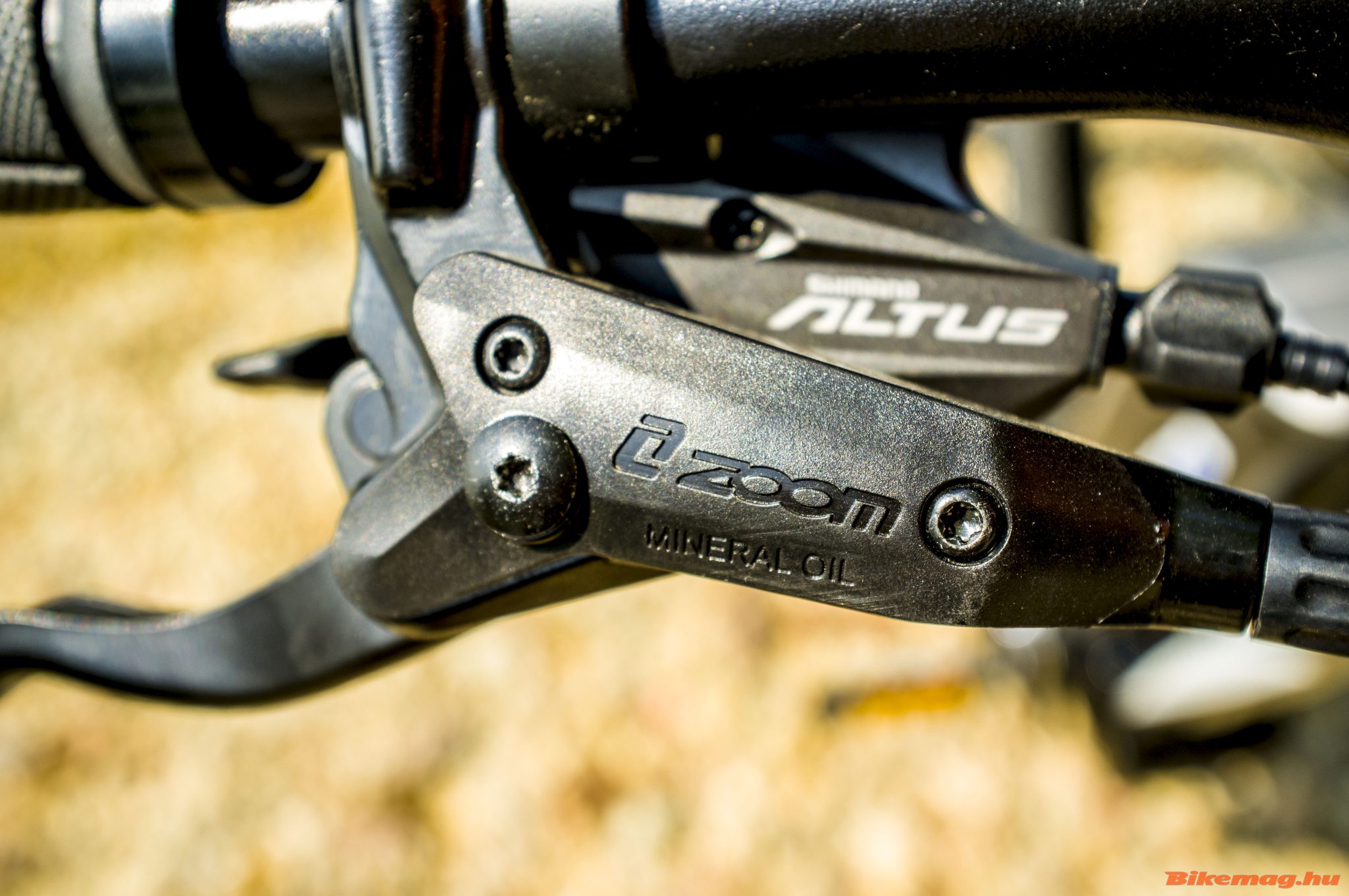

A Neuzer E-650B monti váza alumíniumból készül, a kábeleket kívül vezették, de ez csak a szokásos váltó+fékre igaz, az elektromos „madzagok” a vázban haladnak. 650B-s azaz 27.5”-os kerekekkel készül, és a mai kor követelményeinek megfelelően tárcsafékes. Villája Suntour XCM modell, amin az egyetlen állítási lehetőség a rugó előfeszítése. Váltórendszere 9 sebességes Shimano Altus 9, mivel elöl szimpla tányér van, ahogy az a pedelec-eken már megszokott. A kerekek hagyományos gyorszárasak, nem átütő tengelyesek, a rajtuk lévő Kenda gumik a nehéz terep kivételével mindenhol helyt állnak, oldaltartásuk rendben van. A fékezésről Zoom hidraulikus tárcsafék gondoskodik.

A hatótávolság kérdése egy érdekes téma, és ide kerül a Bafang szett egyetlen fekete pontja. A vezérlőegység nem szolgáltat adatot arról, hogy a jelenlegi rásegítési fokozat használatával mennyi a még megtehető táv. Egyetlen támpont az egyébként sok szegmensből álló akku töltöttség kijelző lenne. Elsőre azt mondtam sebaj, legalább nem 5 részre osztott mint a Bosch Intuvia-n, hanem sokkal több vonalkából áll. Igenám, de valahogy semmi köze nincsen az aktuális töltöttségnek a valósághoz. 8 km emelkedő után Dobogókőn azt mutatta, hogy a fele töltés elfogyott, kicsit meg is ijedtem, hogy ez picit kevés lesz így. Viszont pár fotó elkattintása után, meglepődve láttam, hogy most már csak egy egység hiányzik a telihez. Lefelé gurulva, mindenféle pedálozás vagy rásegítés nélkül is változott a kijelzőn az akku töltöttsége, így ezen azért nem ártana még dolgozniuk. Viszont kibírt 50 km-t terepen, ami mindenképpen becsületére legyen mondva. Nem tudom hol a vége, mert nem szerettem volna egy lemerült akkuval valahol a hegyen maradni. Olyan 60 km biztosan van benne – feltéve, ha nem maxon hajtod. Ez pedig bőven elég egy átlag bringásnak.
Az E-650B geometriája telitalálat, élmény (lenne) vele terepen menni, kiválóan fordul, tényleg mintha egy felső kategóriás monti lenne. De sajnos itt van a „de”. A specifikációban itt-ott kilóg a lóláb! A teló kevés bele: már ha terepen akarod használni és ez ugye egy monti. A csillapítás hiánya nagyot rúg vissza, egyszerűen nem ebbe a gépbe való. Elmegy városban, meg földutakon használt alap montiban is okés, de ez a bringa megérdemelne egy levegős rugózású, csillapítással ellátott XCR-t. Sőt a rugóval nincs is gond, mert nagyon szépen mozog, de a csillapítás nagyon hiányzik belőle. A másik gondom a fék, ami szintén jó egy trekkingre való, de nem igazi montis terepre. Értem én, hogy megpróbálták az árat alacsonyan tartani, de inkább szánjuk rá azt a plusz 40 000 körüli összeget! Mert ez a bringa megérdemli!
