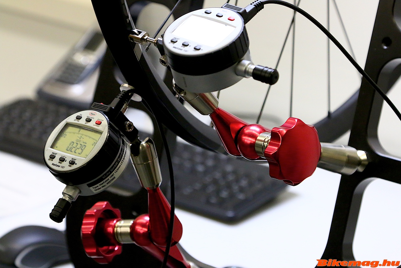

Michel egy speciális bit adaptert használ, aminél egy kis tüske a küllőanya menetébe illeszkedik, így amikor végigér benne a küllő, ez a csavarhúzót az anyáról „letolja”. Elmondta, hogy nem jó rögtön nyomatékra húzni, mert az akkus csavarozók pontossága e téren nagy szórást mutat, tehát a küllők különböző nyomatékra lennének meghúzva. Minimális eltérésről beszélünk, hiszen egy küllő általában 90-140 N körülre van húzva véglegesen. Viszont már a kezdeti lépéskor sem akarnak semmilyen hibaszázalékot hagyni a rendszerben, hiszen nem szerencsés a felnit sokszor „átcentrírozni”.
Így viszont gyakorlatilag a küllők legfeljebb kiegyenesednek, ezután jön a kézi felhúzás: egyenletesen körbe, öt-öt fordulatot tekerve, végig a mérőórát figyelve. Kétségtelenül türelemjáték, az óra pedig 0,01 mm-es pontosságú! Ha oldalirányban a kerék már jó, akkor jön függőleges irányú „ütés” ellenőrzése. A pontos kezdés eredményeképpen a szemünk előtt készült kerékben nem volt „tojás”!

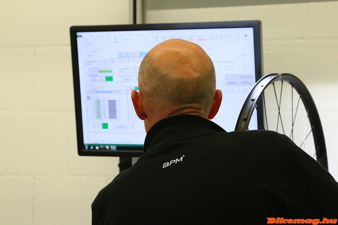

Ezután kezdetét veszi a végső ellenőrzés. Először a központosságot csekkolják, utána a kerék egy speciális centrírállványba kerül. Itt minden mérőműszer számítógépre van kötve, és az adatok egy speciális szoftverbe kerülnek. Magát a monitort nem lehetett közelről fényképezni, mert állítólag a technológia a világon egyedülálló. A program minden egyes paramétert rögzít, és a kerék csak akkor mehet ki a helyiségből, amikor minden érték „zöld”. Függőleges és keresztirányú ütés, küllőfeszesség, központosság stb… Ezek az adatok bármikor visszakereshetőek, ha netalán a kerékkel valami történne…
