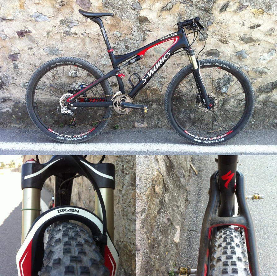

27,5″-es kerekek egy Specialized Epic fullyban
A fenti okfejtésből kiderül, hogy 29”-es bringát 650b kerekekkel használni nem kifizetődő, gyakran érne le a hajtókar köves részen. A 26”-osoknál már jobb a helyzet, de ott egyrészt sokszor egyszerűen nem fér el a kerék, másszor pedig, még ha elfér is romlanak a menettulajdonságok a fentebb említett okok miatt. Arról nem is beszélve, hogy sok összteleszkópos vázba befér a nagyobb kerék, de berugózáskor hozzáér a nyeregvázcsőhöz, ami súlyos következményekkel járhat. Ha mégis rászánjuk magunkat a konverzióra, előbb próbáljuk ki a bringát egy 2.4-es 26”-os gumival, annak magassága nagyjából megegyezik egy 650b 2.0-ással.

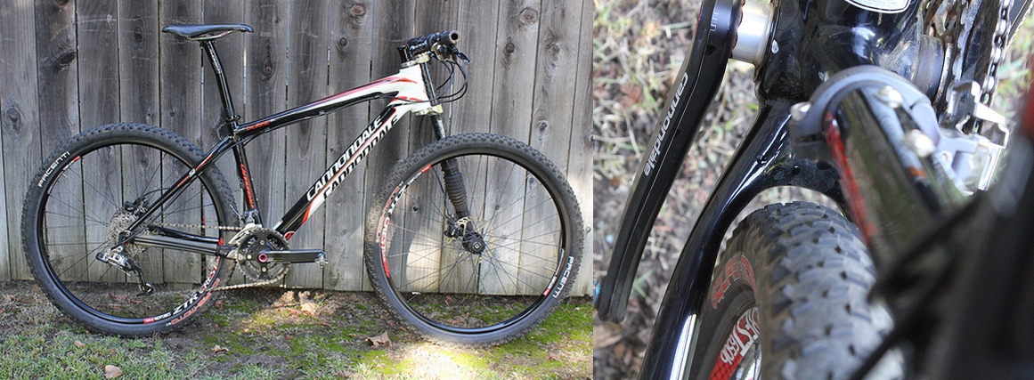

650B kerék a Cannondale-ben

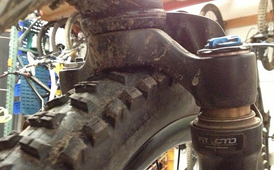

Villák tekintetében a legegyszerűbb dolguk a merevvillát vagy Lefty-t használó kerékpárosoknak van. Előbbit nem részletezném, utóbbi viszont igencsak kiemelendő, ugyanis mindhárom kerékmérettel használható, a rugóút változtatásával korrigálható a geometria változása, és manapság bármilyen fejcsővel rendelkező vázba beszerelhető. A sárférőhely szintén nem jelent kérdést. Hátrányként az egyedi agyat említeném, illetve személyes véleményem az, hogy nem illik átlagos „tucat” vázakba. A legnépszerűbb 26”-os Rock Shox xc villákba (SID, Reba) nem fér el a 650b kerék. A 26”-os Fox teleszkópok használhatóak 27,5”-es kerékkel, bár a sárférőhely jelentősen lecsökken, és használat előtt meg kell nézni, hogy teljes beülés esetén nem éri-e el a villaváll a gumit. Titkos tipp az X Fusion Velvet típusa, ami deklaráltan 650b kompatibilis, egyszerű nyílt olajfürdős csillapítású, többek egybehangzó véleménye szerint szépen mozog, és jóval olcsóbb újonnan, mint nevesebb társai.
Egy probléma a „27,5”-es kerék 26″-os vázban” megoldásnál

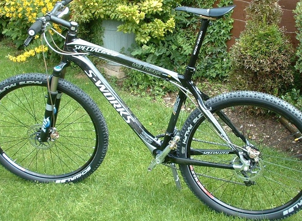

A 26”-os vázak közül sok használható, de mielőtt bárki belevág jobb, ha tájékozódik különböző fórumokon. A Cannondale Taurine vagy 2011 utáni Scalpel jó megoldásnak tűnik, de vannak képek különböző csúcs Specialized vázakról is 650b kerekekkel. A képen látható S Works középcsapágy magassága 320mm lett a nagyobb kerekekkel, a gyári 290mm-hez képest. Ez jóval magasabb, mint a 29”-es csúcs merev S Works-é (304mm), így kíváncsi lennék, hogy viselkedik menet közben.
Specialized 650B prototípus

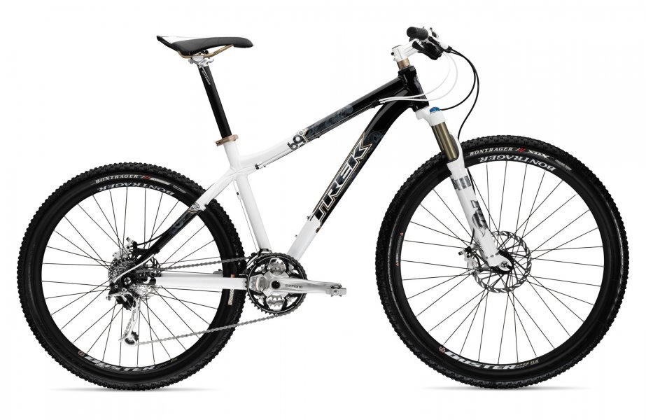

Érdekes gondolat még az, hogy különböző kerékméretet építsünk be előre és hátra. Annak idején rengeteg kritika érte a Trek-et a 69 miatt, de nem tartom hamvába holt ötletnek. Ha egy 650b kereket teszünk előre 80mm-t mozgó teleszkóppal, a geometria kis híján megegyezik azzal, mintha 100mm-es villát használnánk 26”-es kerékkel. Az, hogy melyik a jobb megoldás szubjektív, én mindenesetre kipróbálnám az elsőt.
A Trek „hibridje”
