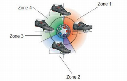

A hajtáskör négy zónája
A csípő, a térd és a boka összehangolása: Elölről nézve a csípőnek a térdnek és a bokának egy vonalban kell mozogni a pedálozás közben. Ha nem akarod, hogy kacsázzon a térded – mondja Carver – csak gondolj arra, hogy lábaid dugattyúk, melyek egyenesen le és fel járnak. Ha ezt nem sikerül korrigálnod, vagy fáj a térded, amikor megpróbálod kiküszöbölni a nem kívánt oldalirányú bemozgást, akkor lehet, hogy szükséged lesz ortopédiai vagy biomechanikai beavatkozásra.
1. Zóna: Erő-fázisként ismerjük a körbehajtás 12 óra és körülbelül 5 óra közötti részét, ebben a periódusban a legnagyobb az izmok aktivitása. Sokan azt hiszik, hogy a combhajlítókat csak a felhúzásnál használjuk – mondja Carver – pedig egy jó bringásnál ilyenkor is működik a combhajlító, mert így továbbítja a csípőizmok munkáját. A legfontosabb, hogy a lábad hátsó felén található nagy izmok nyomják le a sarkad, miközben a hajtás csúcsát elhagyod. 12 óránál a lábujjaknak körülbelül 20 fokkal lefelé kell mutatni, de innentől kezdve el kell kezdeni lenyomni a bokát, hogy 3 óránál már párhuzamosak legyenek a talajjal, vagy akár 10 fokkal el is hagyják a párhuzamost. Carver szerint a kezdő bringások legnagyobb hibája, hogy nem eléggé nyomják le a bokájukat az 1. zónában.

2. Zóna: Ugyanazokat az izmokat használjuk, mint az erő-fázisban, de kisebb mértékben, ez a fázis átmenetként működik a visszahúzáshoz. „Amikor a 2. zónába lépsz, koncentrálj a vádlikkal a lábujjakra.” – mondja Carver. Amikor áthúzol a hajtás legalacsonyabb pontján, a lábujjaknak 20 fokkal lefelé kell mutatni (hasonlóan, mint a hajtás tetőpontján). Ez a bokatechnika a nagy izmok 1. zónában leadott energiájából visz át a hajtókarra. Greg LeMond tanácsával élve: „Csinálj úgy, mintha a sarat kaparnád le a cipőd talpáról!”

3. Zóna: Annak ellenére, hogy úgy érzed, húzol a lábaddal a hajtáskör hátsó felében, nem így van. Ha megnézed akár a legjobb kerékpárosokat, erőt veszítenek, amikor a hajtókar felfelé halad.” – mutat rá Carver. Éppen a pedál tolja felfelé a lábad, vagyis a cél, hogy a lehető legkevesebb erőt veszítsük, és ne akadályozzuk a hajtókar mozgását felfelé. Egy szórakoztató módja, hogy javítsuk ennek a zónának a hatékonyságát: a hegyikerékpározás. A terepen nem lehet csalni. Ha csak a lenyomásra koncentrálsz, el fog veszni a tapadás, és hamar lekerülsz a bringáról. Egyéb gyakorlatok közül Carver nem tanácsolja az egylábas hajtást, hobbi bringásoknál több kárt okozhat, mint hasznot. Inkább a far és combhajlító izmokat erősítő felhúzásokat ajánlja, valamint a guggolást squat rack-ről, valakivel, aki megmutatja helyesen.

4. Zóna: Ahogy a felhúzás második felébe érsz, már gondolj a taposás előkészítésére. Sok kerékpáros nem kezdi időben a lenyomást – mondja Carver, aki gyakran látja, hogy a bringások akár „3 óráig” is várnak ezzel, miközben már 12 óra előtt meg kéne kezdeni. Ahogy közeledsz a hajtáskör csúcspontjához, koncentrálj a térdedre, mintha a kormány felé tolnád előre, de csak a térdedre, a medence továbbra is maradjon stabilan, ne is süllyedjen és előre se mozduljon el!
