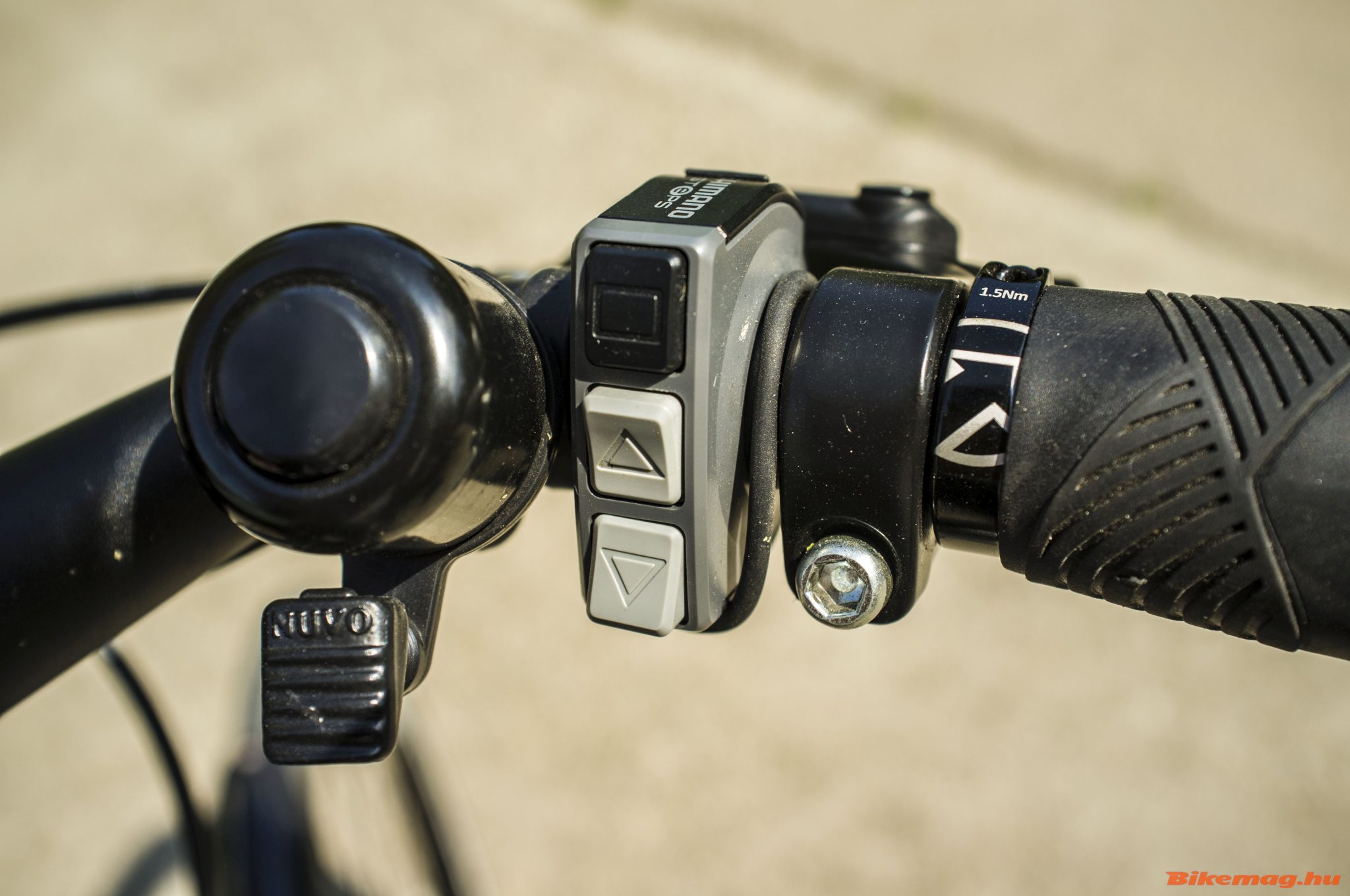

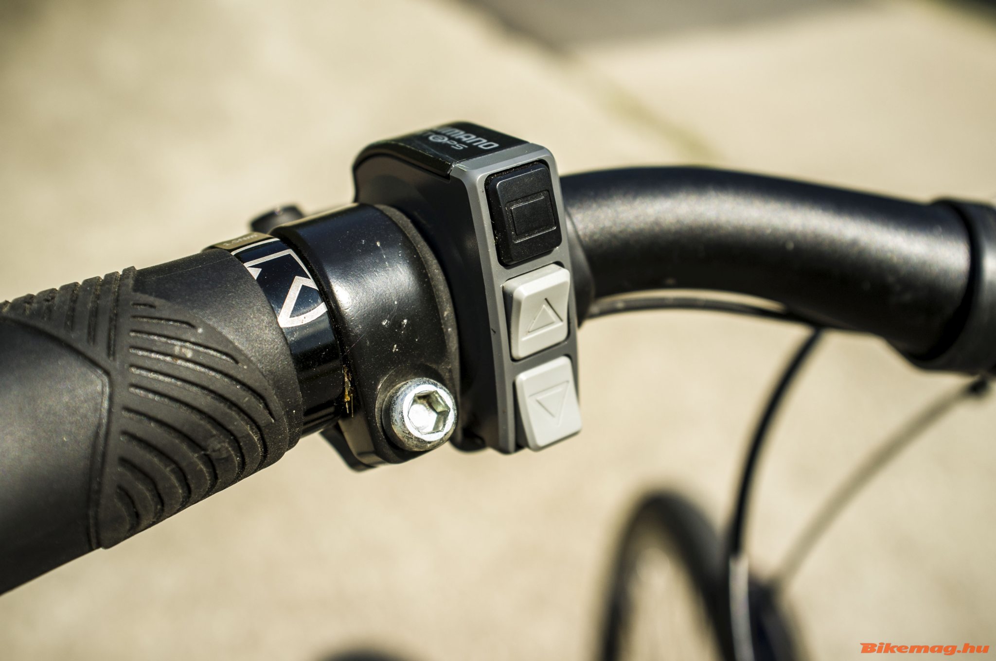

Hajtóműből 170 és 175 mm-es hosszúság között lehet választani, ahogy lánctányérból is kétféle van: 38 és 44 fogas. Mivel trekkingekbe szerelik az E6000-est ezért nadrágvédővel is el van látva a hajtómű. A kormányon egy kis gyűrűt találsz (a tesztgépen kettő is van, majd mondom miért), amivel a központi egységet távvezérelheted, így nem kell elengedned a markolatot. Ezen tudsz a menüben lépkedni, vagy rásegítési fokozatot váltani. Ez utóbbiból háromféle áll a rendelkezésedre: az ECO a legnagyobb hatótávot nyújtja, a NORMAL az általános használthoz ideális, a HIGH pedig akkor jó, ha sietős a dolgod, vagy izzadás nélkül szeretnél valahová odaérni.

A tesztbringa másik érdekessége a 8 fokozatú Shimano Alfine agyváltó volt (létezik 11 sebességes is), mely Di2 kivitelű, vagyis a váltás elektronikusan megy végbe akárcsak a Dura Ace, Ultegra, XTR vagy XT szetteknél! Mindezt megfejelték az adaptív automata üzemmóddal, vagyis a váltást bizonyos beállított paraméterek alapján a vezérlőegység maga is tudja irányítani, sőt folyamatos „öntanuló” programot futtat, vagyis alkalmazkodik a „vezetési” stílusodhoz. Ez az autóiparban már nem újdonság, de bringánál most van először ilyen. Automata módja volt már a Bosch+NuVinci Harmony párosnak is, de az nem volt öntanuló. Az agyváltó természetesen manuálisan is vezérelhető, ezért is kapott két vezérlő egységet a kormány.

Ami viszont kifogott rajta, az a meredek emelkedő. Na nem a motoron, mert az 50 Nm-t tud, hanem az automata vezérlésen. Elindulsz felfelé, a motor megtol, elkezd pörögni a lábad, ő váltani szeretne egyel nehezebb fokozatba. Igenám, de nyomaték alatt nem vált az agyváltó. Te ilyenkor megállsz a pedálozással, a motor lekapcsol mert a pedelec rendszer csak pedálozás közben működhet, az agyváltó vált egyet, de közben lelassulsz, mert meredek a hegy. Mikor tekerni kezdesz, ő érzi hogy vissza kellene váltani egyet, de terhelés alatt nem tudsz…. Na szóval azt még a kiállításon a Shimano technikai szakembere is elismerte, hogy van mit reszelni ezen, de a fejlesztések abba az irányba mennek, hogy az agyváltó képes legyen terhelés alatt is váltani.
