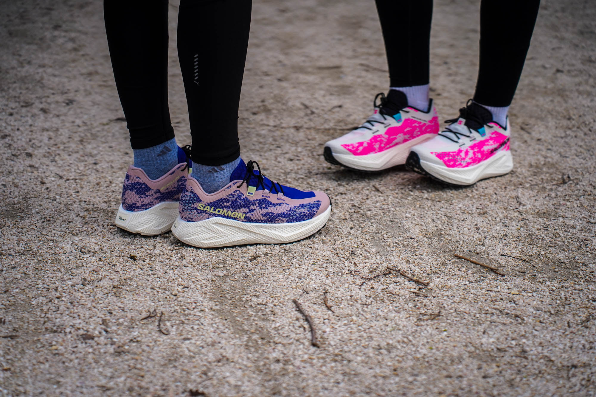

Aszfalton és könnyű terepen is megállják a helyüket a gravel cipők.

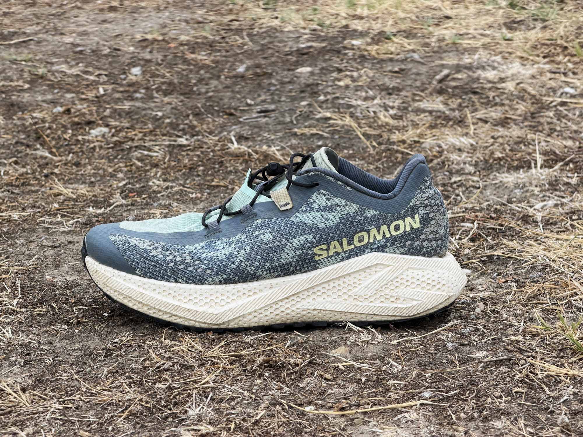

A Salomon Aero Glide 4 GRVL 500 km után külsőre is rendben van. Nem tört be sem a talp, sem a felsőrész.

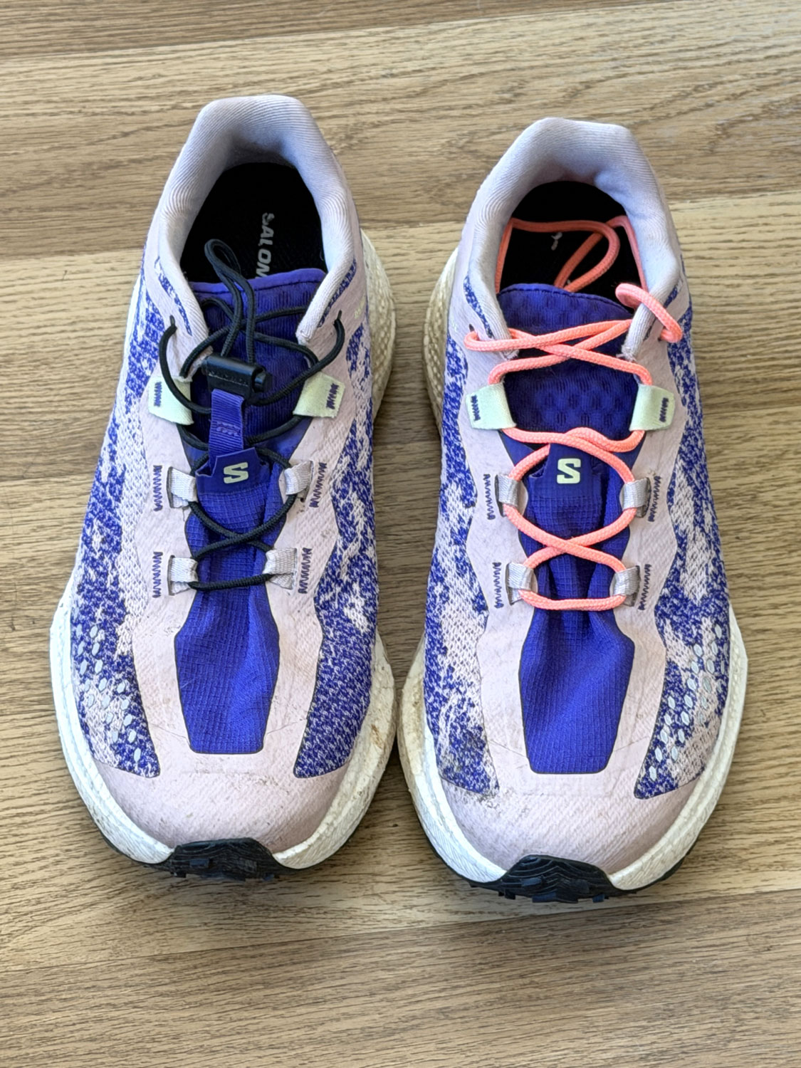

A Salomon Aero Glide 4 GRVL első ránézésre is látványosan más. Új felsőrészt kapott, amely szerintem kifejezetten jól néz ki. Erős, masszív, kényelmes és olyan érzést ad, mintha komolyabb igénybevételre készítették volna. A felsőrész egyik hátránya viszont éppen az, ami az egyik előnye is, nagyon vastag.
Ez a cipő egyszerűen nem szellőzik jól, olyan mintha egy vízálló membrán lenne benne. Cserébe nehezen ázik be, ami egy hideg, esős napon sokkal fontosabb tulajdonság lehet, mint az, hogy mennyire szellős. Mondjuk a víz sem jön ki belőle könnyen.

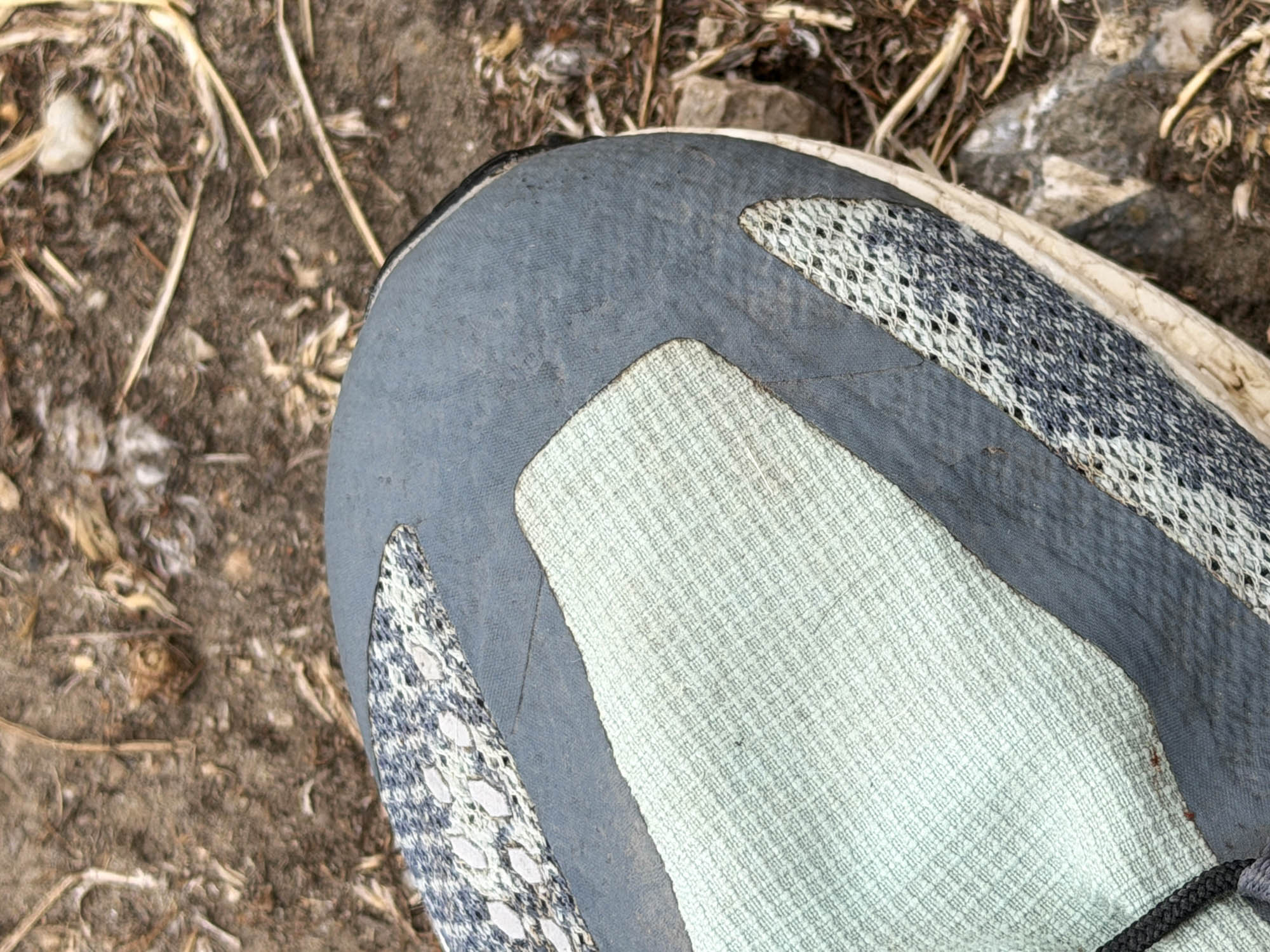

Már-már terep cipőkre emlékeztető orrvédelem.

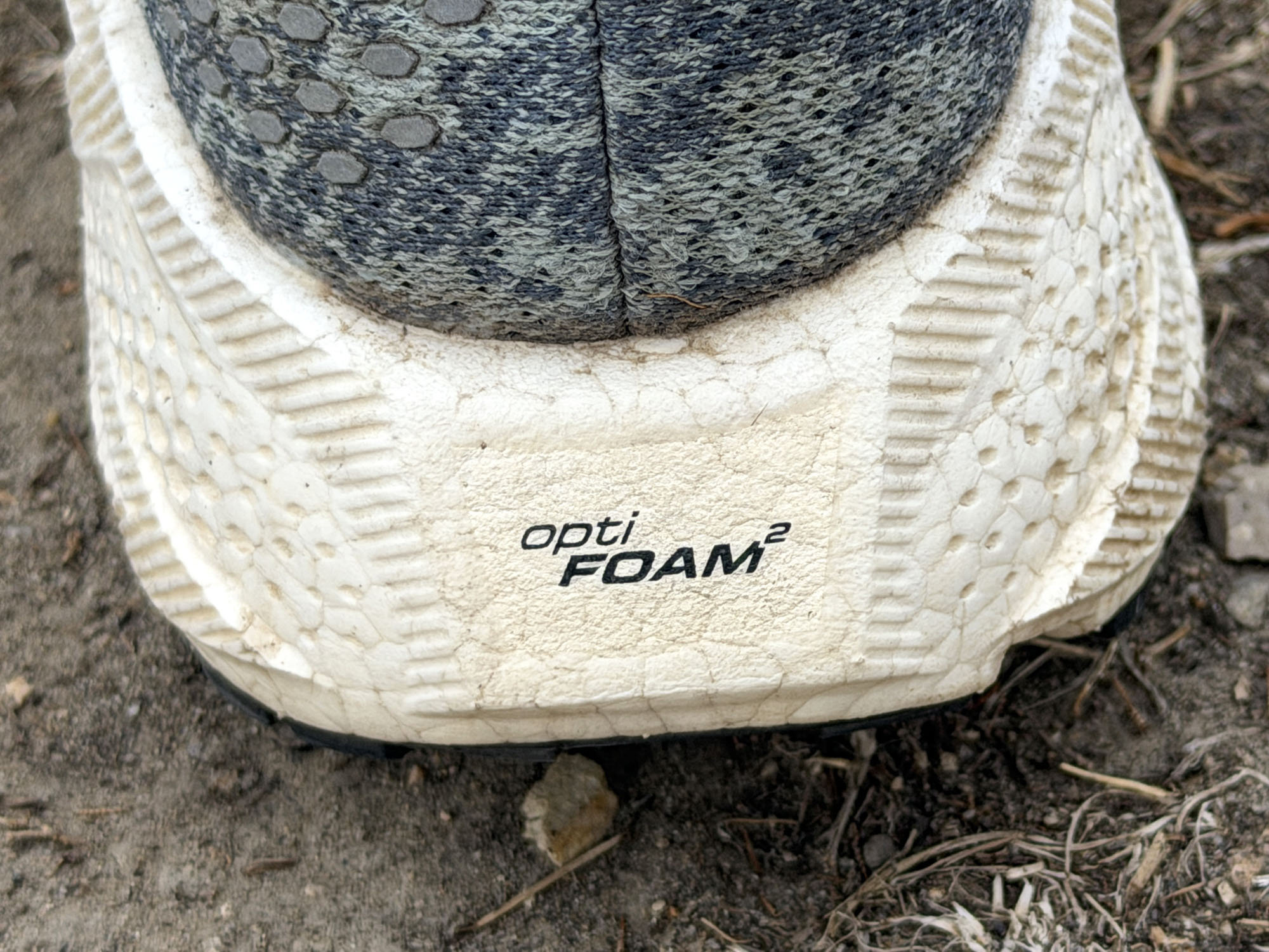

Az optiFOAM² középtalp sokkal jobb, mint az elődben alkalmazott hab.
A középtalp elvileg ugyanaz, szerintem mégsem

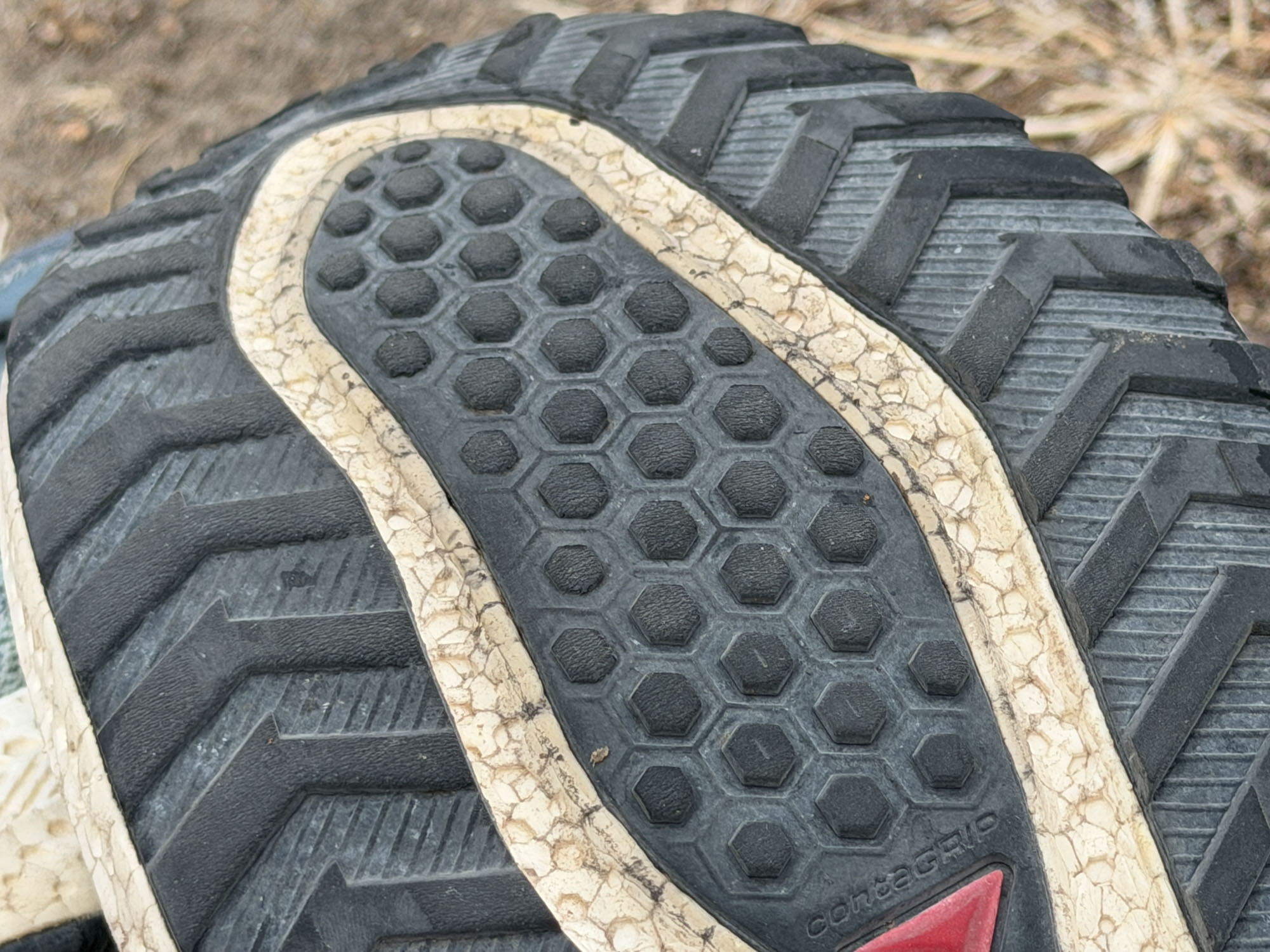

Az alacsony sűrű mintázat aszfalton és könnyű terepen is megállja a helyét. Az üreges sarokba viszont szeretnek beleragadni a tobozok és a kövek.
A sarok viszont gyenge pont
A talpnak van egy érdekes gyenge pontja, mégpedig a sarok.
Középen üregesebb kialakítású, így ott kevesebb anyag maradt. Ennek természetesen valószínűleg megvan az oka, az alacsony tömegért valahonnan anyagot kellett kivenni. Csakhogy szerintem ez a tartósságon érződik.

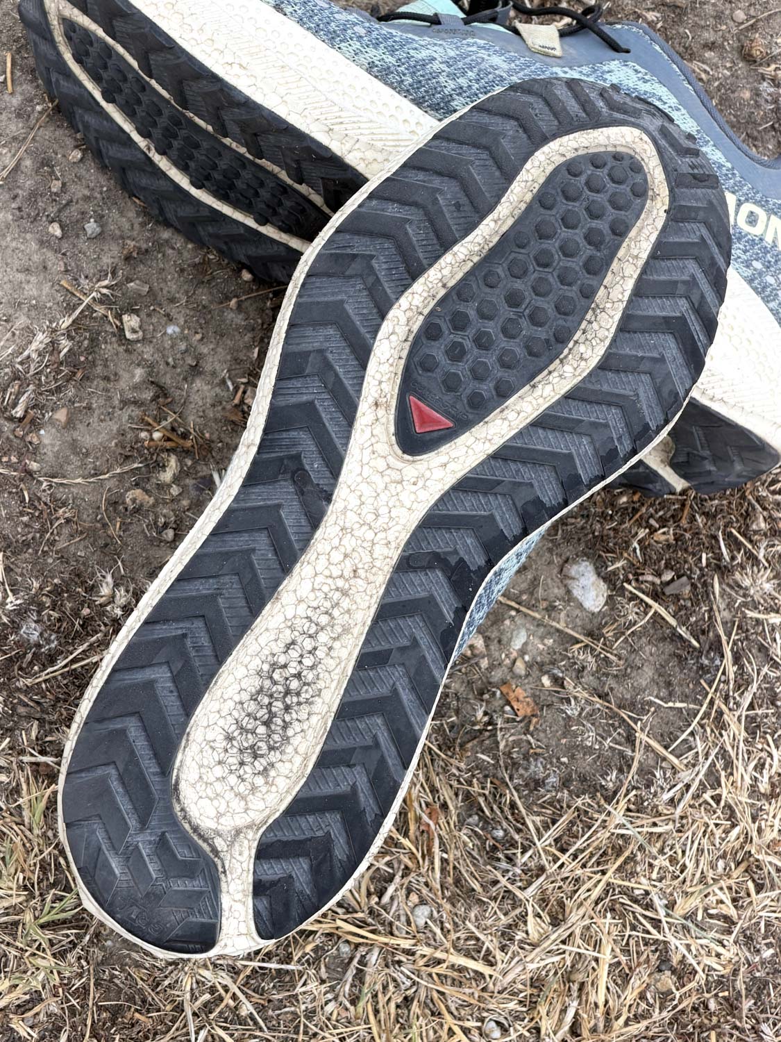

Nálam már 400 kilométernél érződött, hogy a sarok kezd besüllyedni. Nem tragikus a helyzet, a cipő még bőven használható, de itt már egyértelműen látszik a fáradás.
Az én használatommal nagyjából 550-600 kilométert várok tőle. Én egyébként általában 500–800 kilométert futok egy cipőben, szóval tartományon belül van.
Ha viszont valaki kizárólag aszfalton használná, sokkal gyorsabban fogyna el a talp. Nálam körülbelül 30 százalék az aszfalt, a többi terep és könnyű terep, és már így is jól látható a kopás. Ha csak aszfalton futnék benne, nagyjából 250 kilométernél már nem lenne minta az ellépési és érkezési pontokon.
500 km után erősen kopott az Aero Glide 4 GRVL talpa az ellépési pontnál.
Ez azért elég fontos információ, mert a Salomon a cipőt vegyes használatra pozicionálja, és ez így valóban működik is – csak nem mindegy, milyen arányban van benne az aszfalt.

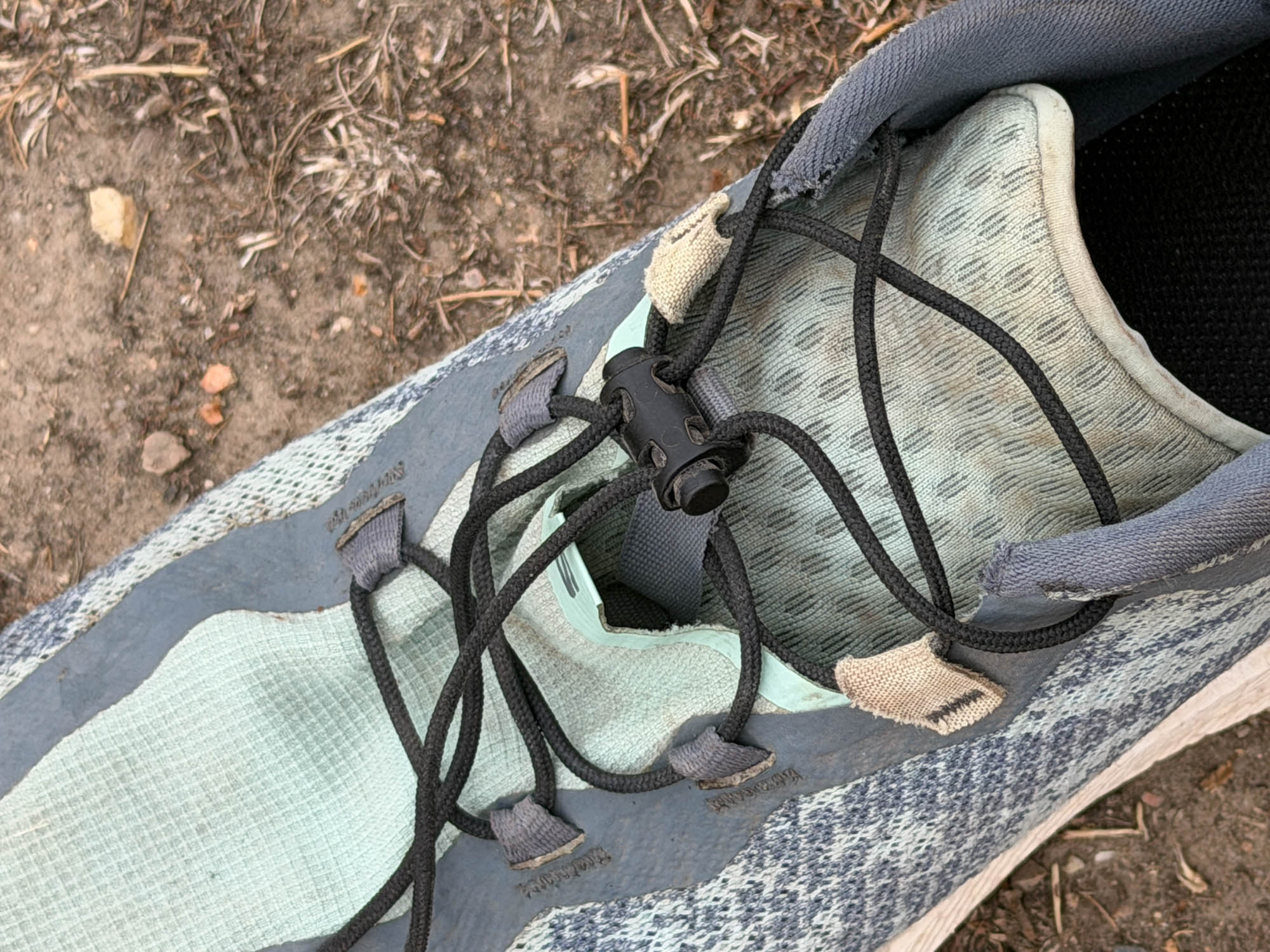

A gyorsfűző szerintem zsákutca
A 4-es egyik nagy újdonsága az új quickLACE neo rendszer. A bemutatón ezt úgy prezentálták, hogy a Salomon nem úszik együtt a többi hallal, hanem inkább diktálja a trendeket. Szerintem ez rossz irány.
A gyorsfűző önmagában sem a kedvencem, még a terepcipőknél sem. Ennél a cipőnél pedig különösen nem vált be.
Az új gyorsfűző nem nyerte el a tetszésemet.
Vastagabb lett a fűző, egyszerűbbnek tűnik a használata, de szerintem rendesen meghúzni lassabb, mint egy hagyományos fűzőt. Ráadásul nem tartja olyan stabilan a lábat, és hajlamos visszalazulni.
Terepen nagyjából tíz kilométerenként újra meg kell húznom.
Ez egy olyan dolog, amit nem tudok egyszerűen az ízlés kategóriájába sorolni. Egy futócipőnél fontos, hogy a láb stabilan a helyén maradjon, különösen amikor köves, egyenetlen terepen futunk. Ha ehhez rendszeresen meg kell állni és újra meg kell húzni a fűzőt, akkor szerintem nem sikerült jól a megoldás. Meg eleve kínszenvedés egy normál fűzőhöz képest meghúzni rendesen ezt az új gyorsfűzőt.

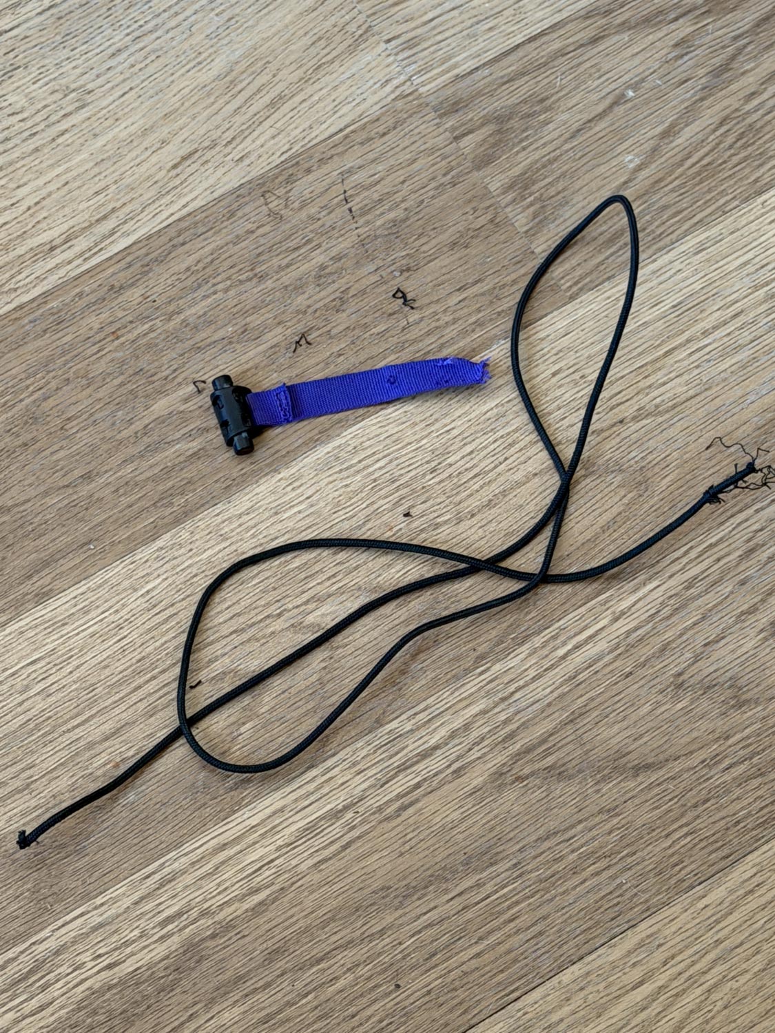

A jó hír, hogy a cipőből ki lehet vágni a gyorsfűzőt, és hagyományos fűzőt lehet beletenni. Ezt Adrinak meg is csináltam, mert rengeteget panaszkodott a gyorsfűzőre. Ezután már sokkal jobb lett a cipő.
Vagyis a cipő megmenthető, de szerintem ez egy olyan újítás, amelyet jobb lett volna alaposabban átgondolni.
