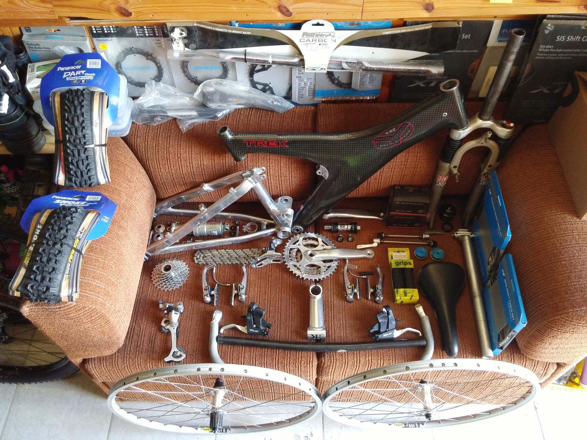

Megkezdődött egy új, agyelborítós felújítási program, a szertartásos tisztogatással és felújítással.
Felújítás

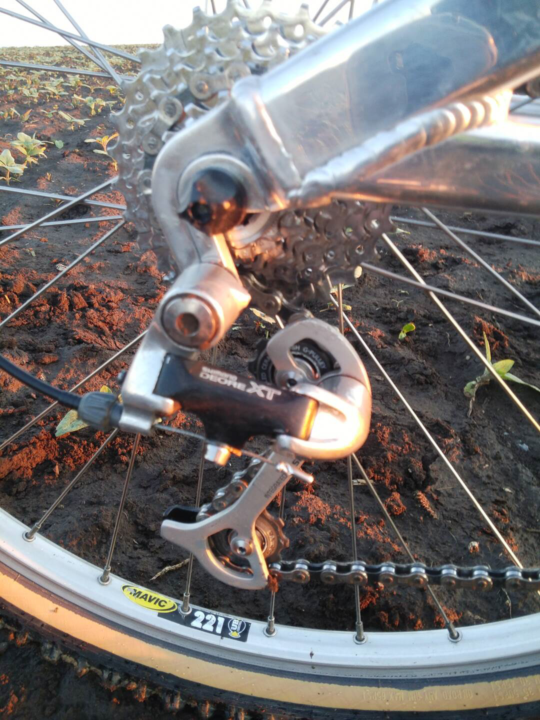

Mivel ritka gépről van szó, minőségi alkatrészekkel szerettem volna megépíteni.

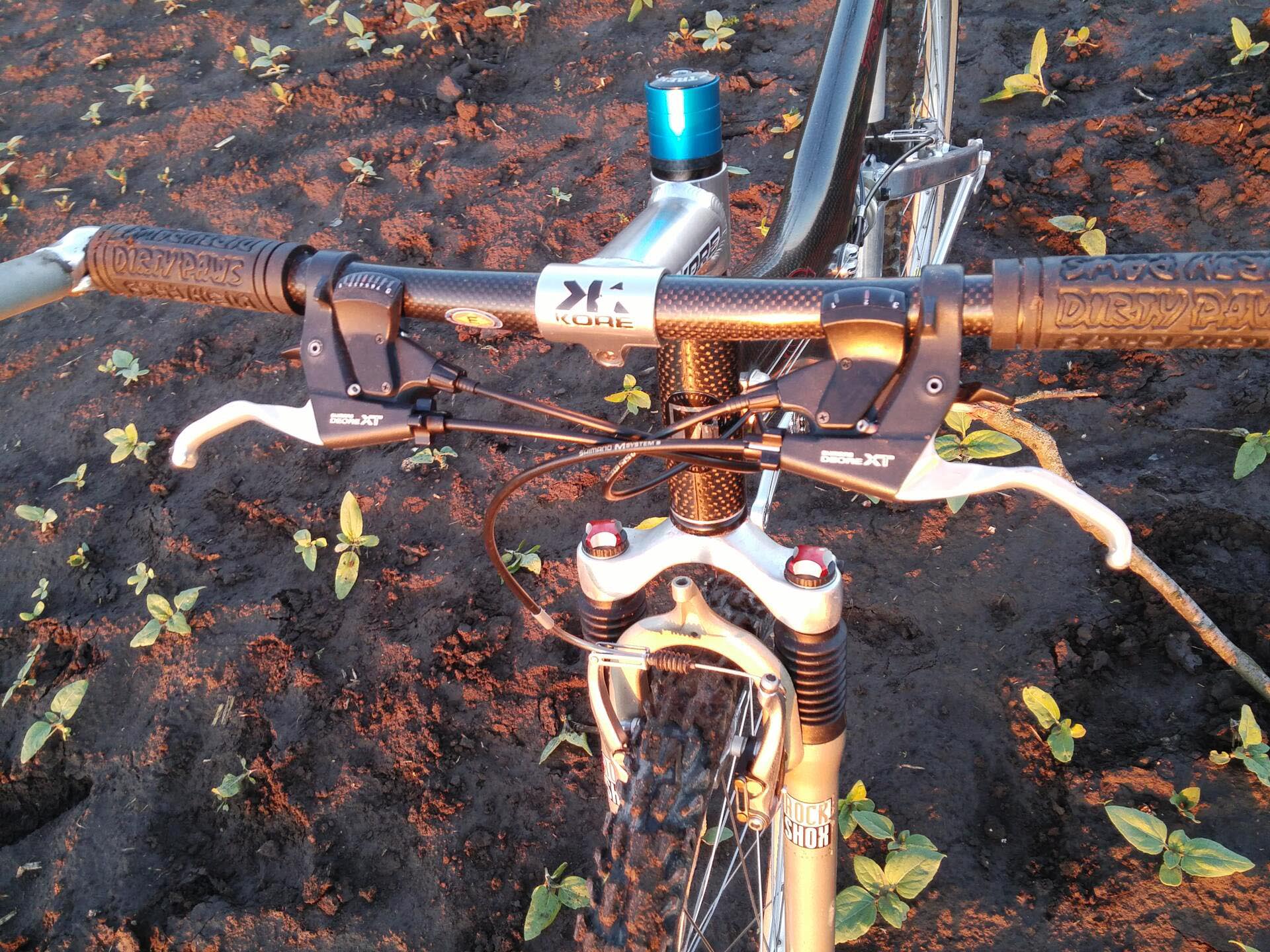

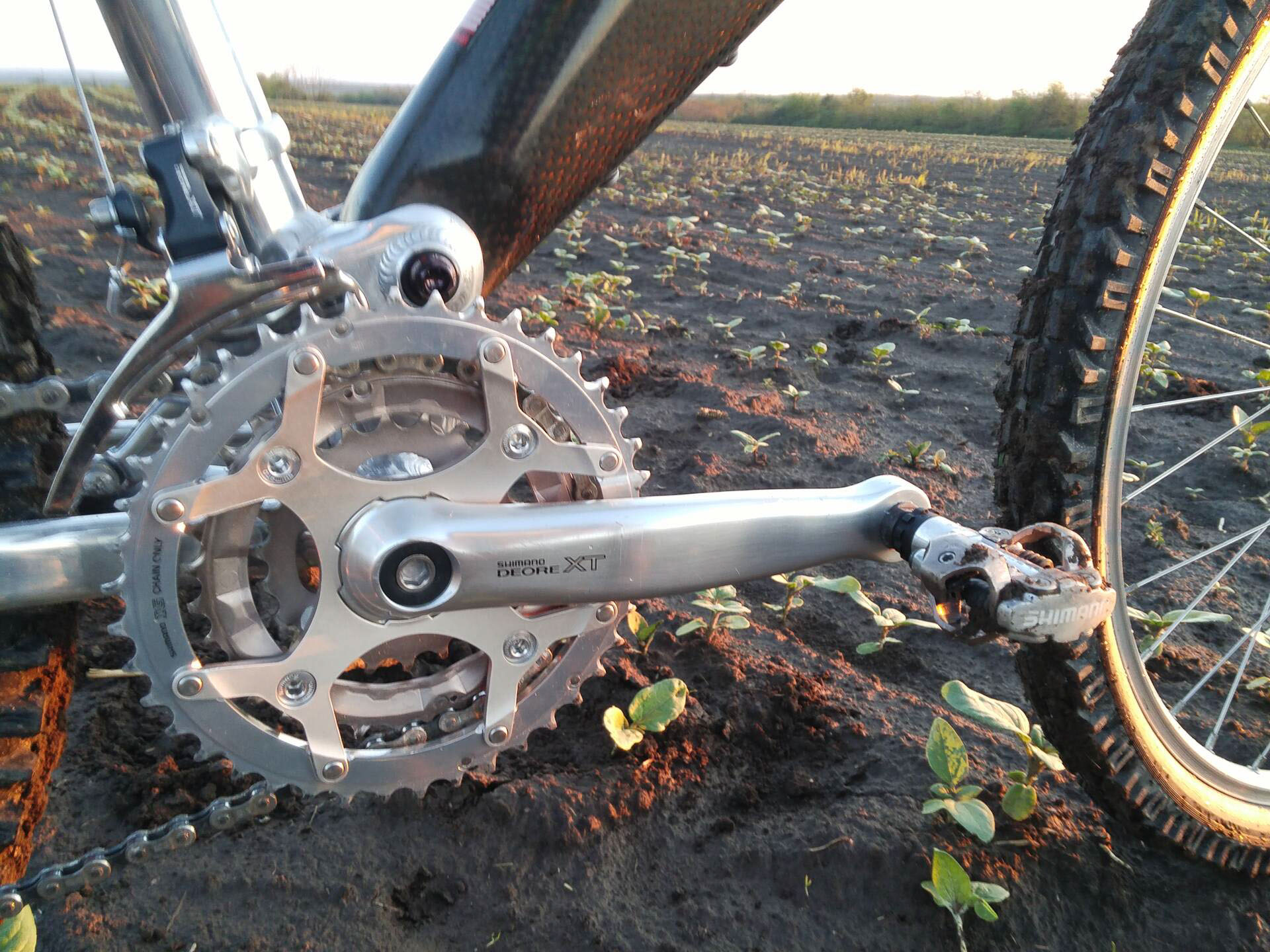

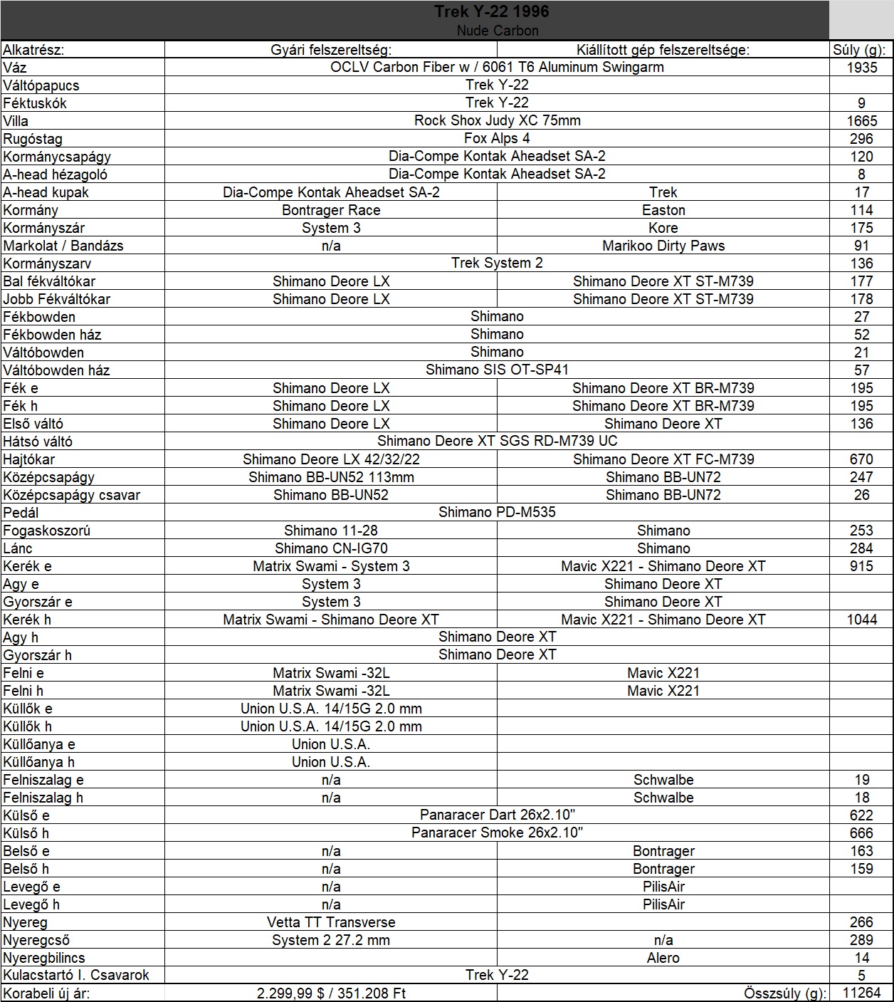

Gyárilag Shimano Deore LX-XT szettel, Rock Shox Judy XC teleszkóppal és a Trek saját márkás Bontrager kiegészítőivel volt szerelve. A szettet XT-re cseréltem, a kiegészítőket pedig nevesebb, tuning alkatrészekre.

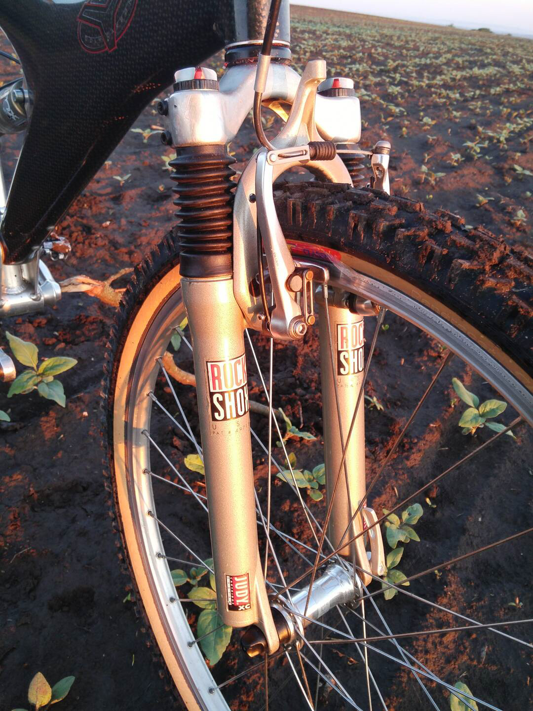

A ’96-os Rock Shox Judy teleszkóp ritka, főleg a jó állapotban lévő. A belső részek nem tartósak, oxidálódnak, rozsdásodnak, vagy csak simán lebomlanak. Egy korabeli Manitou sokkal jobb minőségű alkatrészekkel van legyártva. Ezen kívül a festése is nagyon sérülékeny, a lakkréteg könnyen elválik a színtől, így foltos lesz a felület, de a polírozott alu villanyak is hamar bemattul. Az olajpatronos csillapítási rendszer újnak számított még 1996-ban, de műanyagból van, így az sem tartós. Az első Judy-kkal való megismerkedésem utáni felháborodáson túltettem magam, ráadásul mint mára kiderült, azért van belőlük szebb állapotú is. Szerencsére gyorsan be tudtam szerezni egy szépet, így 2021 májusában már készült is a gép.
A váz, a teleszkóp és az alkatrészek is elég jó állapotban voltak, ezért kihasználtam, hogy lehet kapni új Panaracer Smoke és Dart külsőket, amikkel teljes lett az összkép.
1996-ban három változatban volt elérhető, Y-33 (XT), Y-22 (LX – XT) és Y-11 (STX-RC – LX). Az Y-22 új korában 2.299,99 $-ba került, ami mai áron kb. 1.617.400 Ft lenne + adók és vámok.

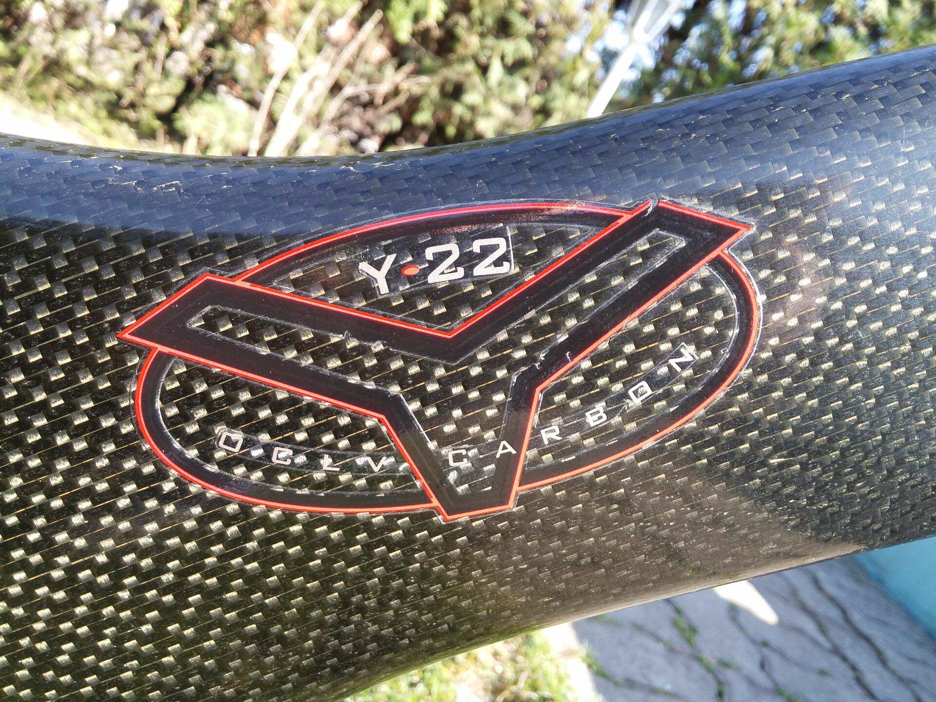

Egy kerékpár legfeltűnőbb eleme a váz, ez az Y-22-esnél még inkább érvényesül. Trek mindig is híres volt a karbon vázairól, amit az OCLV karbon vázaknak köszönhet, amilyen az Y-22-es is.

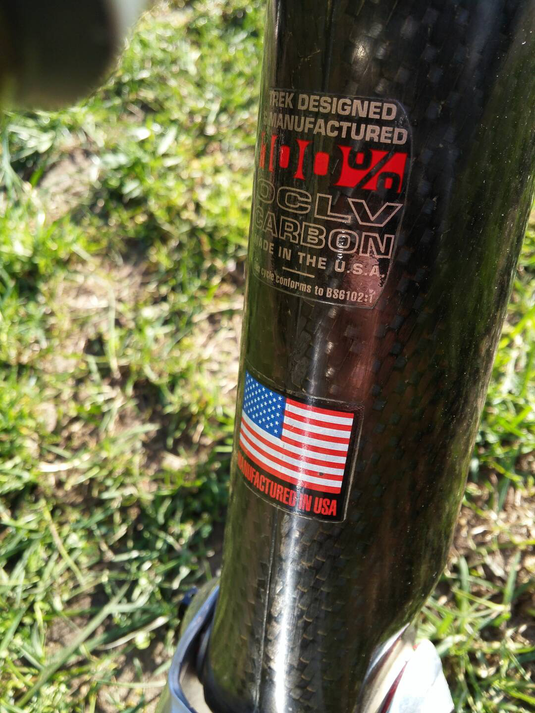

A Trek OCLV (Optimum Compaction Low Void) technológiája nemcsak a cég, hanem az egész kerékpáripar egyik legfontosabb mérföldköve. Ez tette lehetővé, hogy a karbonvázak a törékeny prototípusokból megbízható, tömeggyártott versenygépekké váljanak.
Az elnevezés a gyártási folyamat két legfontosabb eleméből jön:
„Optimum Compaction”, azaz optimális tömörítés: A karbonrétegeket hatalmas nyomással préselik össze a formában, hogy a rétegek között ne maradjon felesleges gyanta vagy hézag.
„Low Void”, azaz alacsony üregtartalom: A Trek mérnökei rájöttek, hogy a karbon szerkezetben maradó mikroszkopikus légbuborékok miatt keletkező gyenge pontoknál repedhet el leginkább a váz. Az OCLV eljárással a légbuborékok arányát 1% alá szorították, ami messze meghaladta az akkori repülőgépipari szabványokat is.
Az OCLV vázas mountain bike a korszak legkönnyebb és legfejlettebb merevfarú kerékpárja volt, amivel sorra nyerték a bajnokságokat.

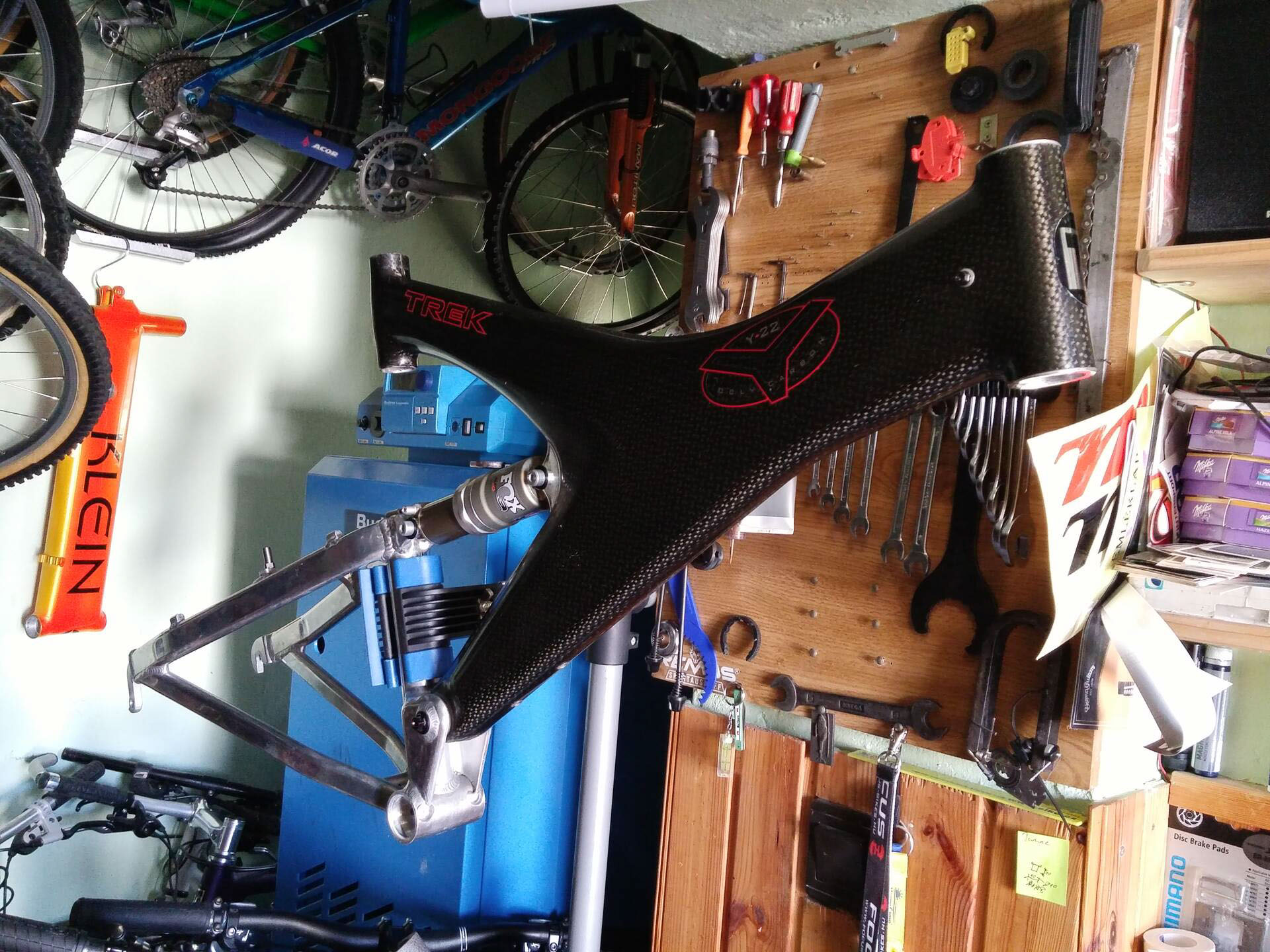

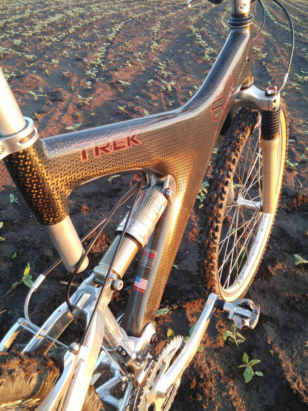

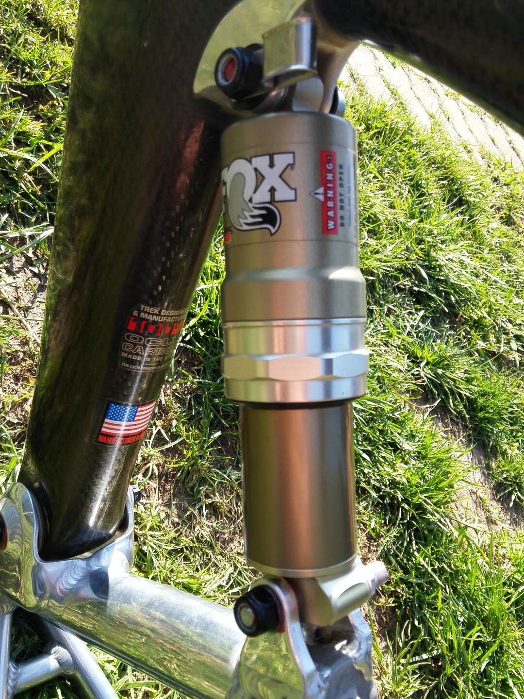

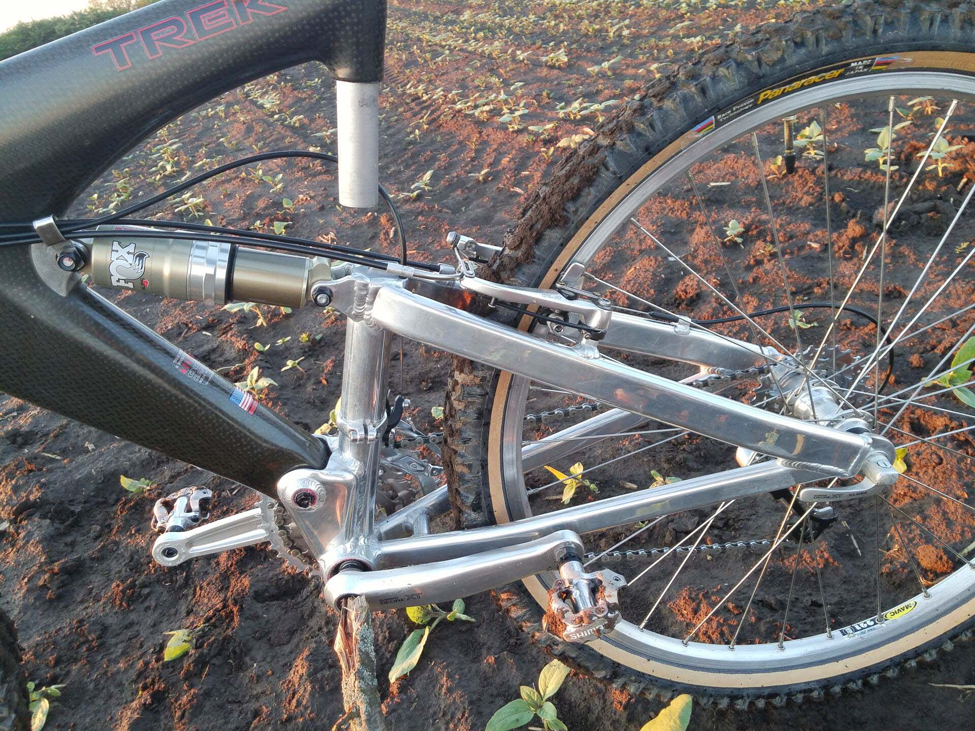

A kerékpár a Unified Rear Triangle (URT) dizájnt alkalmazta. Az OCLV karbonból készült fő háromszög Teflon bevonatú kompozit csapágyas forgáspontokon keresztül csatlakozik a 6061 T6-os alumíniumból készült hátsó lengőkarhoz. A teljes váz 1935 gramm. A tervezésnél elsődleges szempont volt, hogy a pedálozásból eredő pogózást minimalizálják, emiatt került a teljes hajtáslánc a hátsó háromszögre.
A 296 grammos alap Fox Alps 4 levegős-olajos rugóstagot a légnyomás szabályozásával hangolható a Judy SX teleszkóphoz. A hátsó rugóút 10,16 cm.

A váz ránézésre is egy műremek, nagyon kíváncsi voltam, milyen vele menni. Kicsit féltem tőle, mivel kézzel megnyomkodva látható bemozdulásokat tudtam produkálni a nagy keresztmetszetű részeken, de hát ez egy Trek, örökélet garanciával. Nem lehet gond.
Az építés gyorsan ment, élmény volt összerakni a szinte új állapotú gépet.

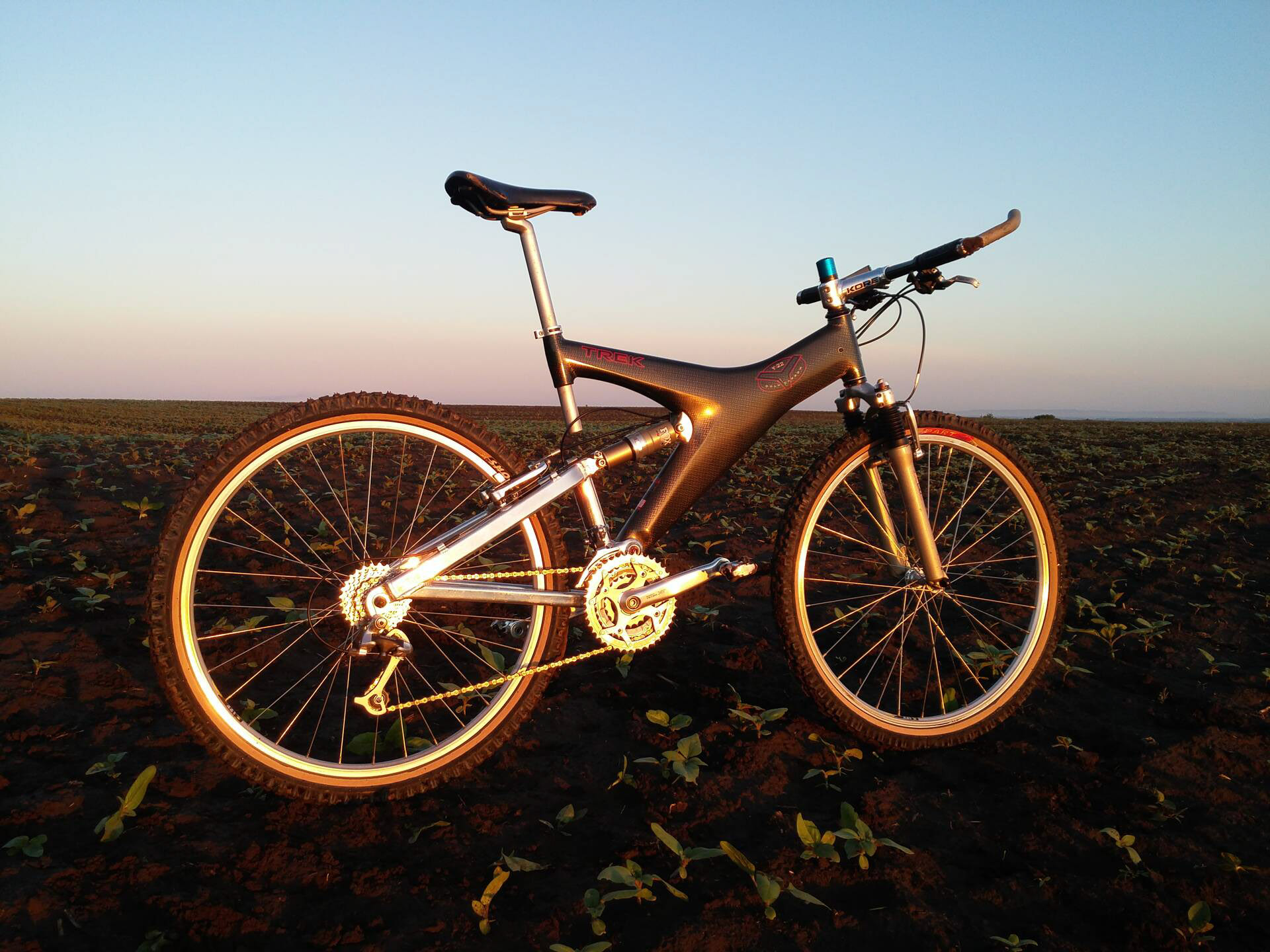

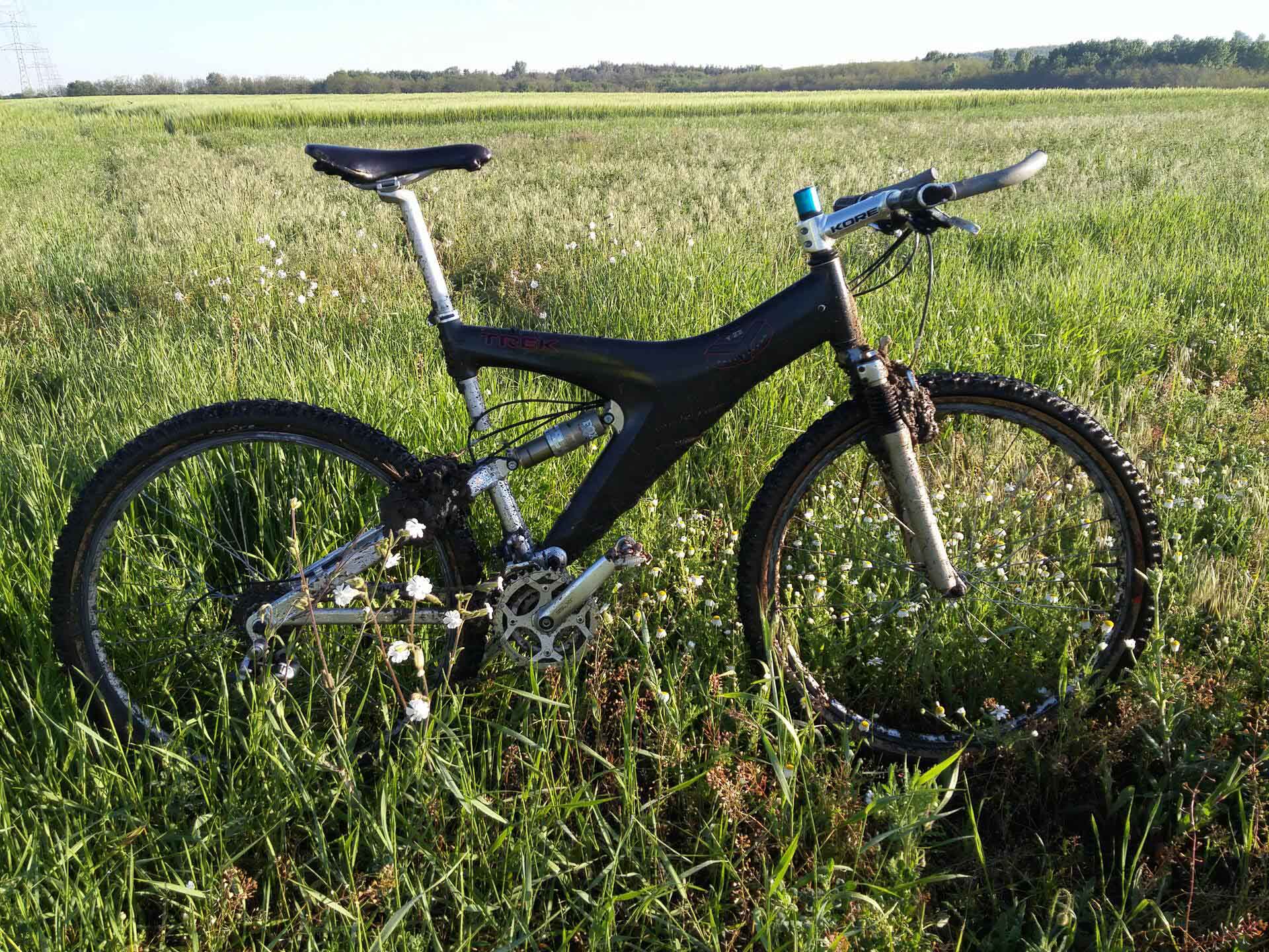

A felavatás a kb. 20 km-es „házi tesztpályán” történt ezúttal is. A körülmények ideálisak voltak a június végi, fülledt hajnalon. A várost hátrahagyva kiértem a szántóföldes, erdős részre és igazából el is telt ez a kb. 10 perc azzal, hogy aggódva füleltem, hallok-e recsegést, nyikorgást, bármi furcsa zajt a kb. 90kg-os versenysúlyom alatt „szenvedő” váz felől, de semmi. Kezdeti idegeskedésem egyre inkább jól eső izgalomra váltott. „Double speed up!” Irány tovább, fel, a kilátóhoz vezető kaptatón. A belógó, tüskés gallyak engem, én meg a technikát nyúztam, de bírtuk mindketten. Még a rugóstag is, pedig az nem kapott felújítást. nagy valószínűséggel az eredeti állapotában van azóta is. Hiába na, akkoriban még volt anyag a minőségi cuccokban.

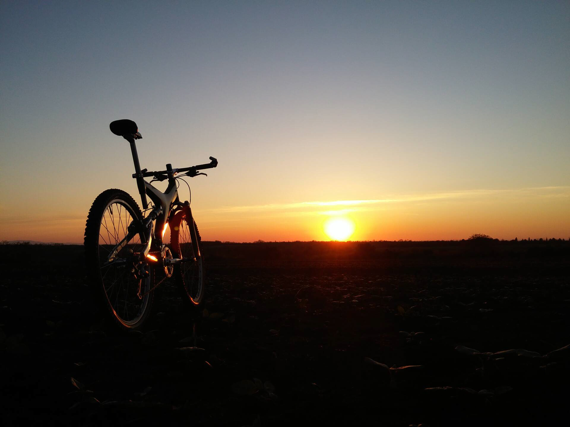

A kilátónál elkaptam a naplementét. Nem szoktam számolni, de utólag mindig kiderül, hogy kb. 120 fényképet készítek a feltámadásos tekeréseken a gépekről. Na most több volt. A karbonszövet már normál megvilágításnál is nagyon szépen mutatkozik meg, de a napfelkelte fényeinél még gyönyörűbb volt a látvány.
Egy régi gép felavatása mindig különleges, de az érzés, amit egy 20-30 éves, szépen megőrzött, kb. új gép felavatásakor érzek, talán még kellemesebb, mint egy teljesen új gép első bevetése. Ez adja az igazi időutazásos élményt. Mintha visszamentem volna 1996-ba.
A fotózás után irány tovább. A kacskaringós miniDH után kiérek az aszfaltos út maradványaira, itt van egy kis időm elmélázni. Lenézek a vázra, nézem, ahogy mozog a teleszkóp, mint mikor első telóm mozgását csodáltam. Gyönyörködök a natúr karbon vázban és beugrik az MBAH poszter, mintha azon a tájon járnék ’96-ban.
De következik a hosszú trail. Az Y-22 itt is remekül teljesít. Van egy kis pogó, de kit érdekel, 30 éves gép. Az új gumiknak köszönhetően agresszívan vehetem a kanyarokat, betapad. Enyhébb ugratásokat is bevállalok. A gép meg se nyekken. A tesztkör vége felé érve nem akarok még hazamenni. Extended tesztkör lesz ez. Utam két kukoricatábla közt vezet. Ilyenkor mindig felsejlik a Jurassic Park egyik mondata: „Ne menjetek a magas fűbe!” De velociraptorok helyett csak az egyik haverrel találkozok, aki éppen futott. Utam a körzet egyetlen megmaradt fenyő erdejébe vezet. Ez is egy megszokott útvonalam, a Standard kör része. A reggeli pára begyöngyözi a gépet. Lehet itt Finish Line Showroom Shine polírozó, még ez a csodaszer sem adja vissza a harmatcseppes ragyogást.

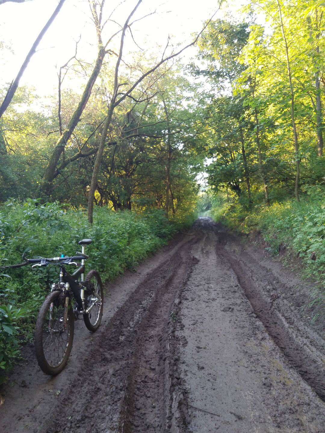

Aztán 22 m-rel lejjebb a völgyben már sár fogad száraz út helyett.
Nem gond. Az endorfin dolgozik. ilyenkor egy kis sár csak még inkább szélesíti vigyorom. A gépeket úgyis mosom felavatások után, mielőtt elrakom őket rejtekükre. Ráadásul legalább a sárférőhelyeket is tesztelem.

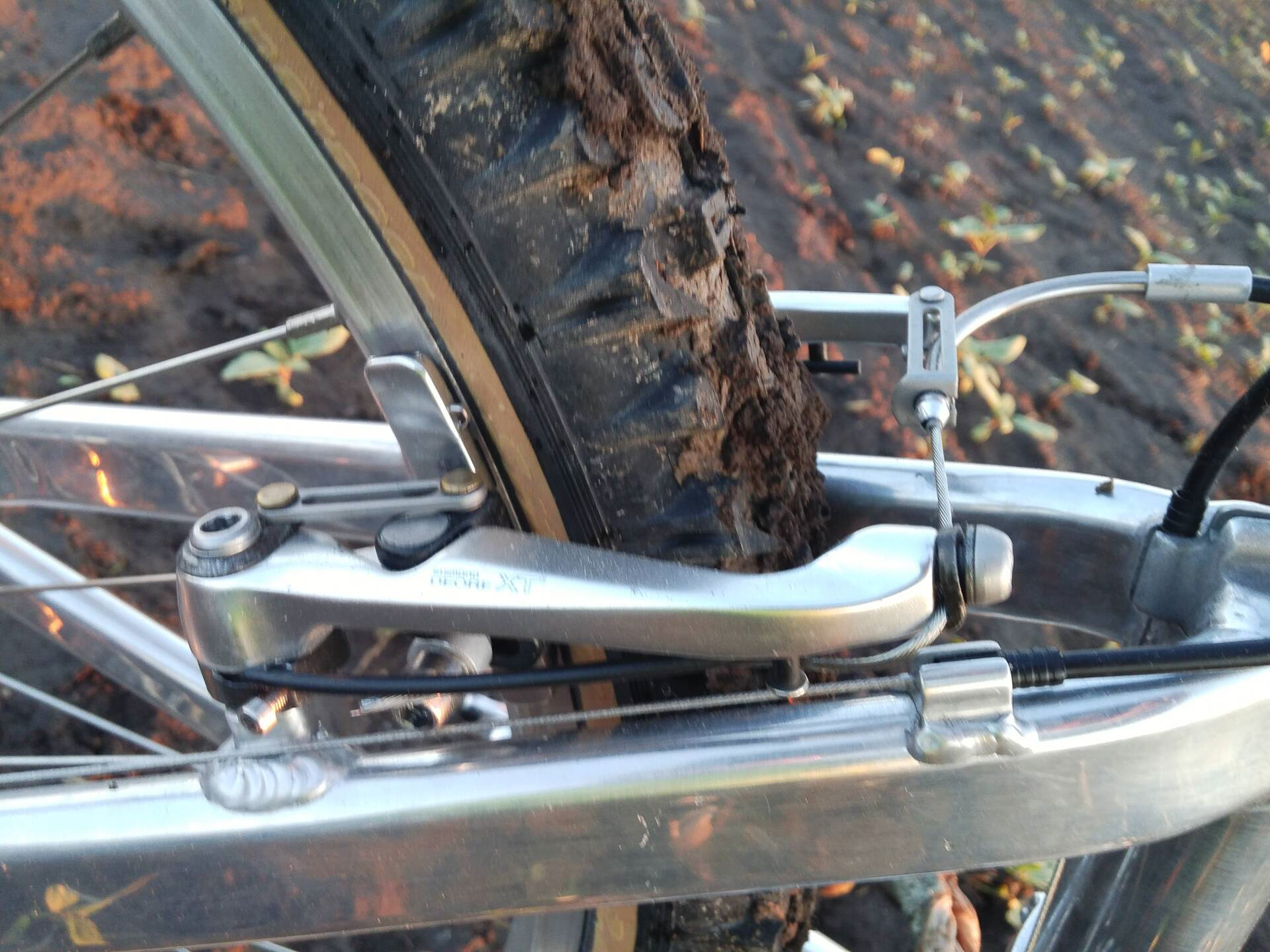

A rugózás hozta az elvárt formát. Ülve kevésbé pogózott, emiatt jól lehet mászni vele. Kiállva, az URT kialakítás következtében összenyomódó rugóstag miatt szinte merevvázasként viselkedik a gép. A lejtőn és kanyargós ösvényeken is jól teljesít az Y-22-es. Az XT V-fékek jó fékpofákkal és jól beállítva sok mai tárcsafékkel is felveszik a versenyt.
A váz merevségére sincs panaszom. Nem nyaklik, gyors, szűk kanyaroknál sem ér a kerék a tám-, vagy láncvillához. A terepet szépen leköveti, nem pattog. A teleszkóp inkább küzd nehézségekkel, de ez inkább az elöregedett, de még eredeti elasztomereknek köszönhető.

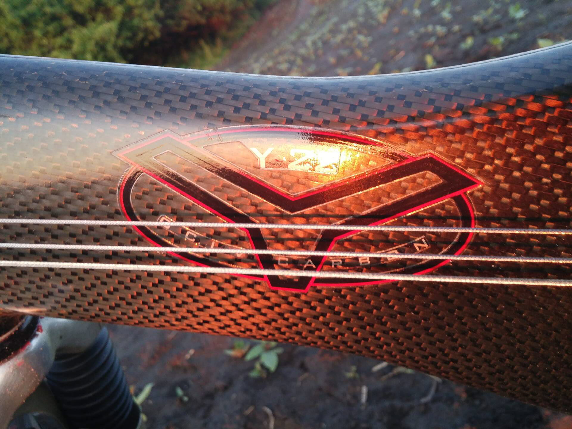

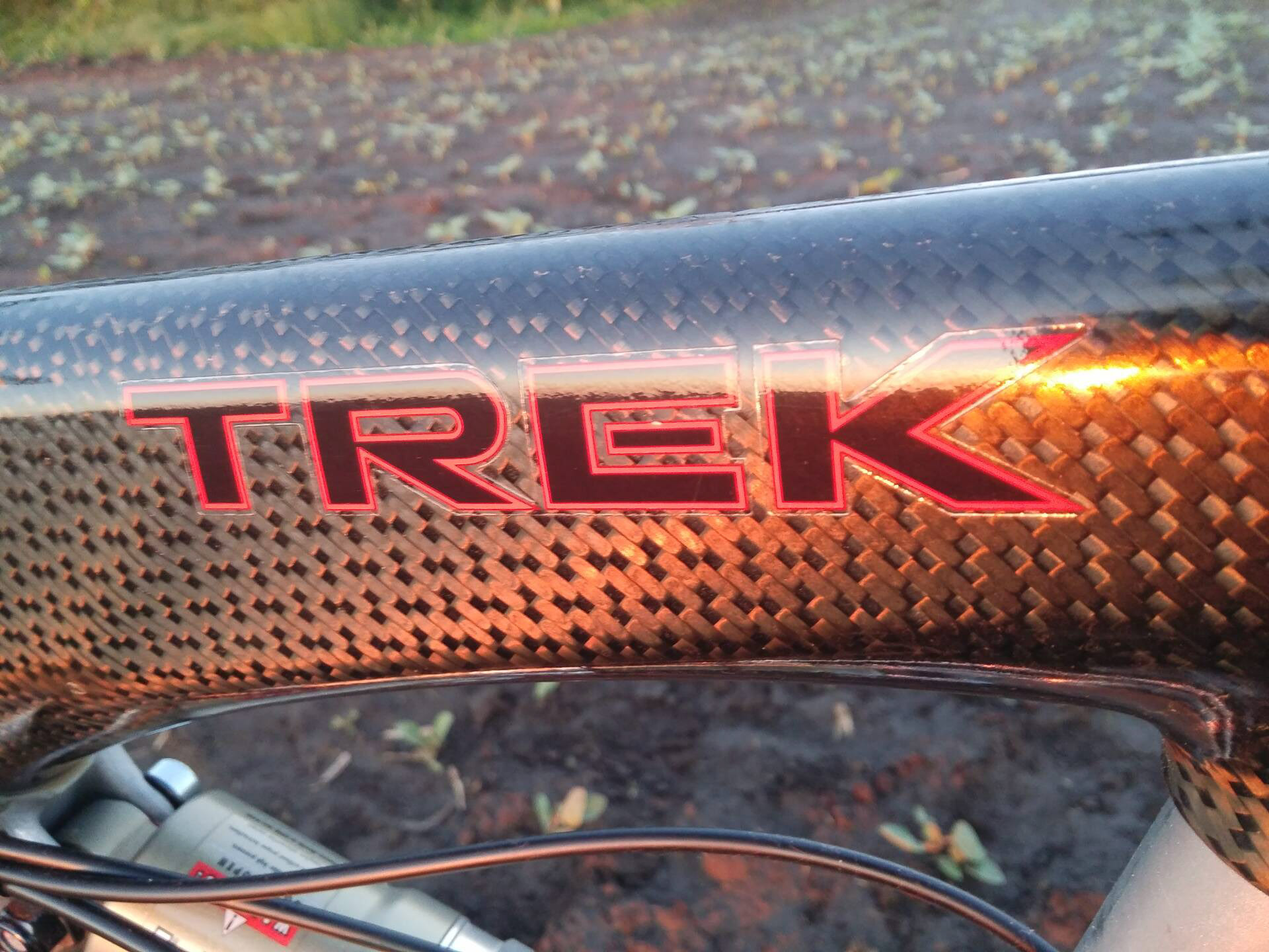

A matricázás is tartós, mivel lakkréteg védi. A fém emblémákat pedig mindig is szerettem. Sokkal minőségibb érzetet adnak, mint egy sima matrica.

Szóval a váz a tesztkörön meg se nyekkent. A hajtás, váltás, fékezés, rugózás rendben volt. A Shimano Deore XT szettet nem kell bemutatnom. A 4 karos hajtókart direkt választottam ehhez a géphez, mivel az is különleges. A Panaracer Smoke és Dart külsők igaz újak, de a régi, 30 éves változatok is jól tartják magukat, még a drapp oldalfalú változatok is. Nem véletlenül minden idők egyik legjobb külsői. Mintájuk hasonlít a személyes kedvenc WTB VelociRaptor-okéhoz.
