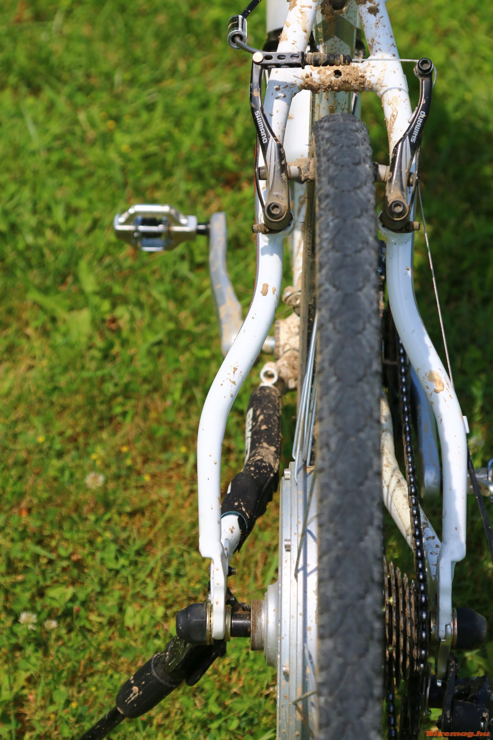

Maga a bringa, mint a neve is mutatja a cross/fitness kategóriába tartozó normál vázas kerékpár, elektromos voltára, csak a túlméretes hátsó agy és az „ötliteres kulacs” utal. Igényes aluváz, erősen ejtett felsőcsővel (férfi és női változatban is rendelhető) méretes S-benddel a támvillában hátul, hogy az agymotor hátul kényelmesen elférjen. Az úthibákat és egyenetlenségeket elöl a Suntour NEX 4110-es teleszkópja hivatott enyhíteni, ami a Suntour belépő kategóriás modellje és kétségtelenül többet elnyel az út egyenetlenségeiből, mint egy merevvilla. Jó kiegészítője a rugós nyeregcsőnek, a kényelmes Selle Bassano nyeregnek és az ergonómikus markolatnak, együttesen sokat javítanak a komfortérzeten zötyögősebb aszfalton, de bátran lemehetünk vele az aszfaltról mert a földutakkal és dózerutakkal is teljesen jól megbirkóznak. Az állítható kormányszár és a hajlított kormány kombinációjával beállítható a kényelmes testhelyzet, ami hasznos, mivel vázméret tekintetében csak 53 cm-es nyeregvázcsövű modellből tudunk „válogatni”, ami az átlagos testmagasságúaknak ideális, a többieknek kevéssé…
