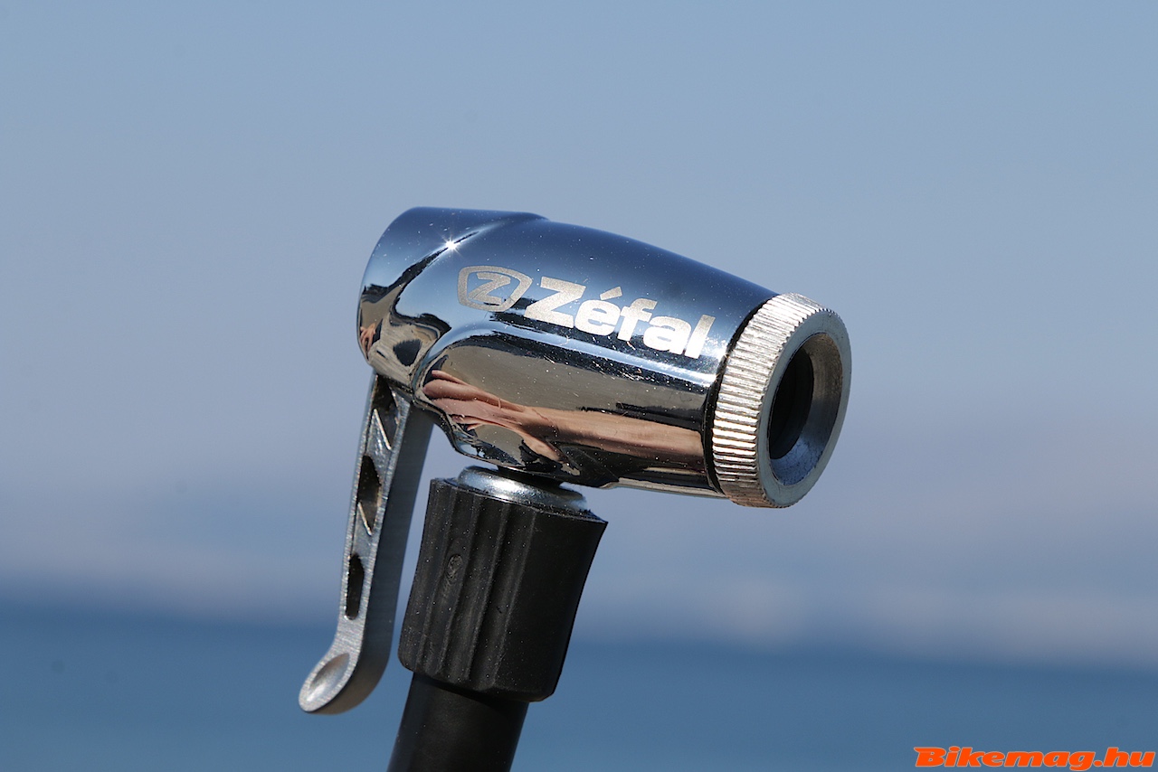

A másik pedig a fémből készült Z-flip fej, ami igényes kialakítású, a belső adaptere megfordítható, így preszta és autószeleppel egyaránt kompatibilis. A szelepen egy rendesen megfogható kar rögzíti. Egyébként kapsz még hozzá egy FV/AV szelepátalakítót, és labda fújáshoz való közdarabot is! Gumitömlője 120 centi hosszú, így kényelmesen fel lehet fújni a kerekeket akár hátsó bringaszállítóra, akár szervizállványra felrakva is. Alapvetően szeretem a golyós fejjel rendelkező pumpafejeket, ahol nem kell semmi sem fordítgatni, de én mindig átpörgetem a bringát az állványon indulás előtt, és ilyenkor fújom fel a gumikat is, viszont a golyós fejekhez a szelepnek a felső állásban kell lennie, ami állványon macerás, ugyanis elfordul a kerék 🙂 Ezért inkább díjazom az ilyen fajta megoldást. A pumpatömlő használaton kívüli rögzítése megoldott, ehhez megvannak a kialakított vájatok amibe be tudod pattintani.

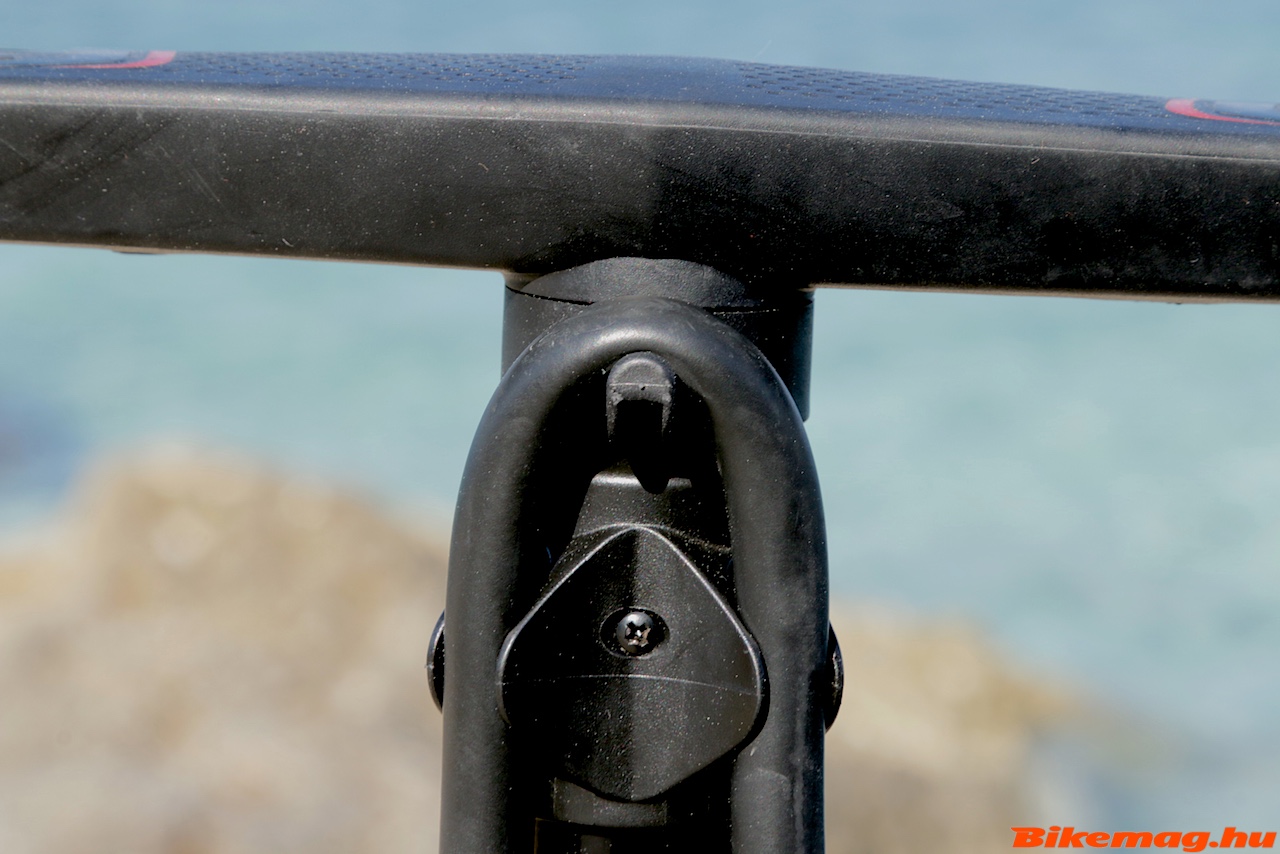

A tartósság után nem árt az sem, ha kényelmes a markolata. Mondhatod, hogy nem mindegy arra az egy percre? Hát arra akár mindegy is lehet, de mi amikor egymás után fújtuk fel 25 tesztbringa 50 kerekét, akkor már más volt a helyzet 🙂 Ugyan nem ergonomikus, de gumis érzetű a markolata, így a követelménynek megfelel.
