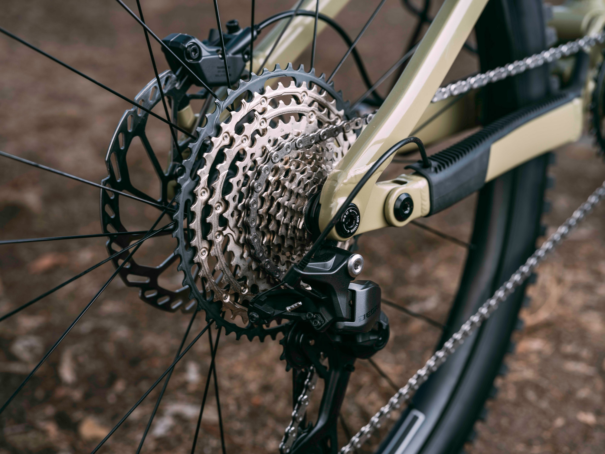

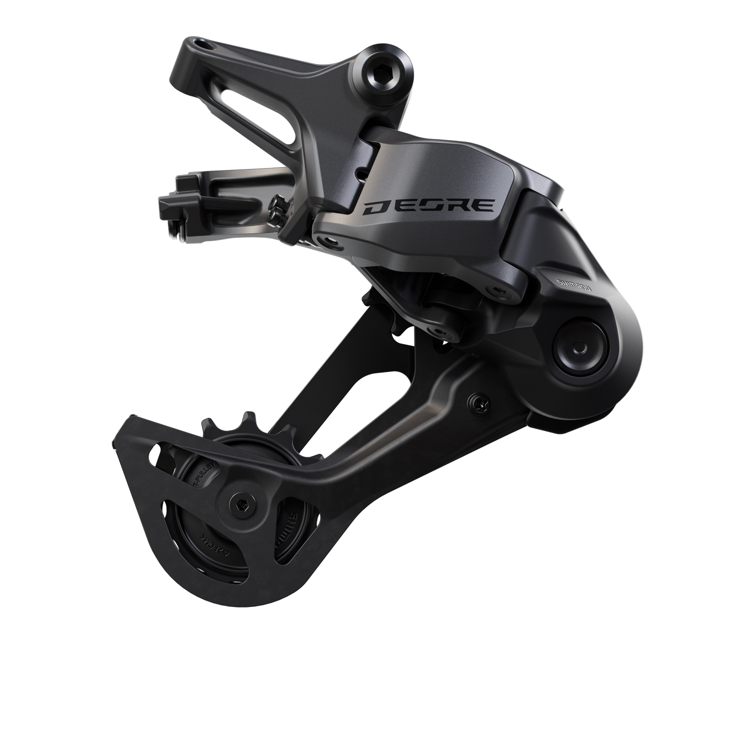

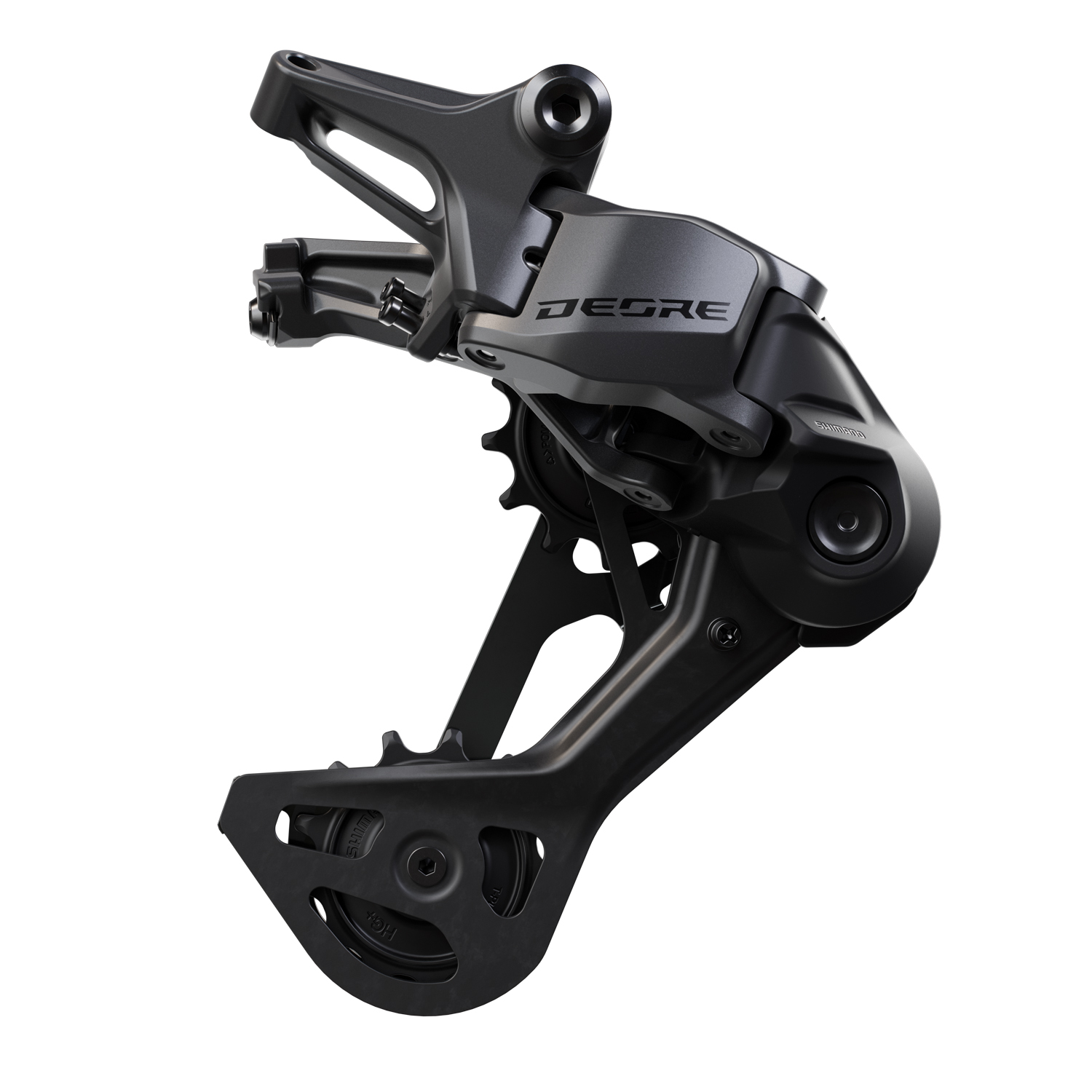

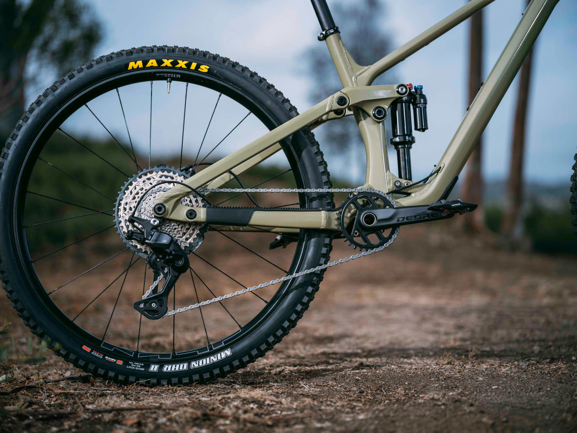

A leglátványosabb változás a hátsó váltón figyelhető meg. Az M7200-as sorozat már a SHADOW ES kialakítást használja, amely az elektromos testvéreknél bemutatott alacsony profilú, ék alakú formát kapta. A váltó első része jóval kisebb felületet mutat a kövek és gyökerek felé, így kisebb az esélye annak, hogy egy rosszul sikerült ívválasztás vagy egy technikás sziklakert végzetes találkozást eredményezzen.
A Shimano szerint a váltó nemcsak jobban ellenáll az ütéseknek, hanem azok után könnyebben vissza is tér eredeti pozíciójába. Ez a gyakorlatban valószínűleg sokkal többet jelent majd a hétvégi bringásoknak, mint néhány gramm súlycsökkentés.
Búcsú a kuplungtól?

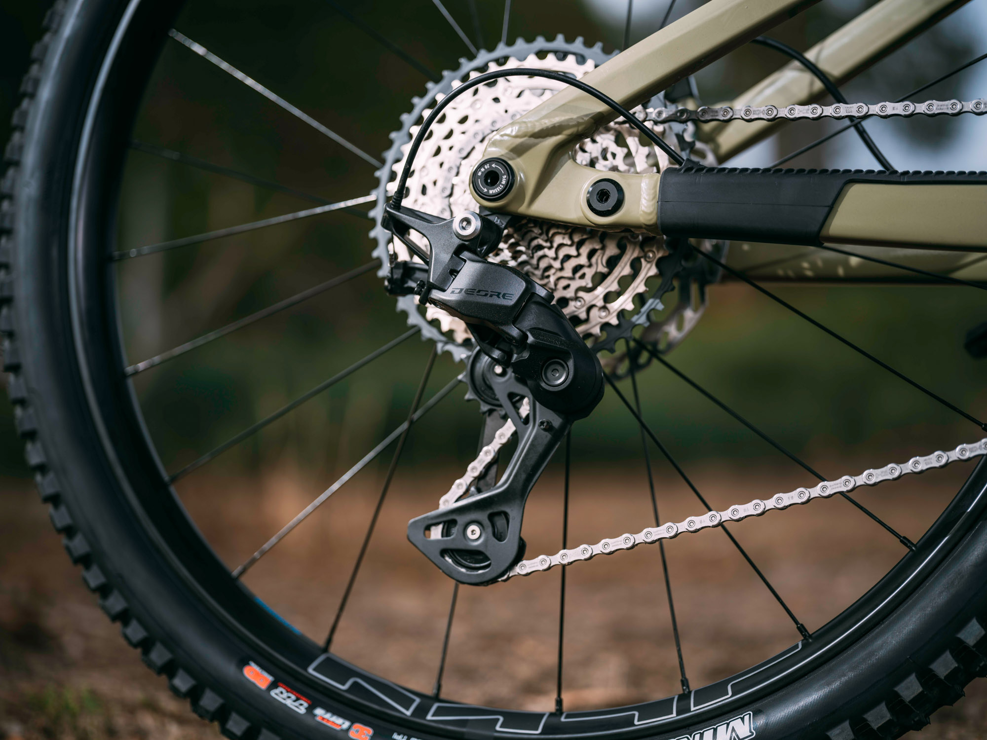

Az egyik legérdekesebb fejlesztés az új láncstabilizáló rendszer, amit az új mechanikus RD-M7200 és RD-M7230 DEORE hátsó váltó teljesen megörökölt az elektromos változatoktól (az RD-M6200 maradt a régi rendszernél). A Shimano a korábban használt kuplungos megoldás helyett egy kettős rugós konstrukciót alkalmaz, amely jelentősen nagyobb láncfeszítést biztosít. A gyártó szerint a rugóerő mintegy 70 százalékkal nőtt, ami jobb lánctartást és pontosabb váltást eredményez egyenetlen terepen.
A rendszer egyik előnye, hogy nincs szükség a kuplung karbantartására. A Shimano ezzel láthatóan a hosszú távú megbízhatóságot helyezte előtérbe, ami tökéletesen illeszkedik a DEORE filozófiájához. A közösségi visszajelzések alapján a gyártó kifejezetten a karbantartásmentes működés miatt választotta ezt az irányt.

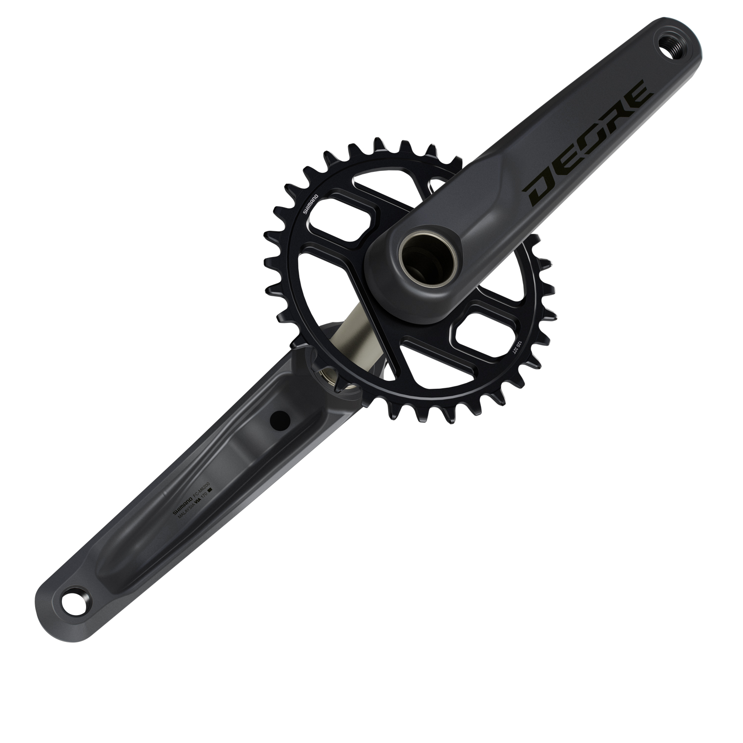

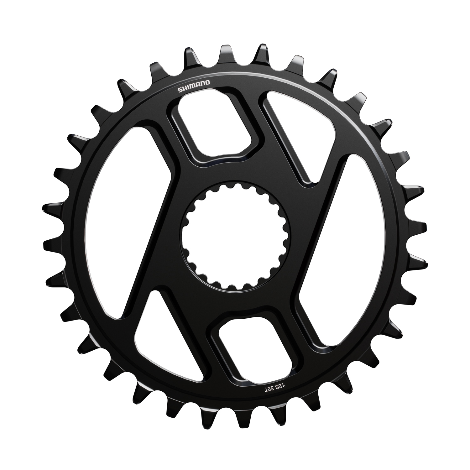

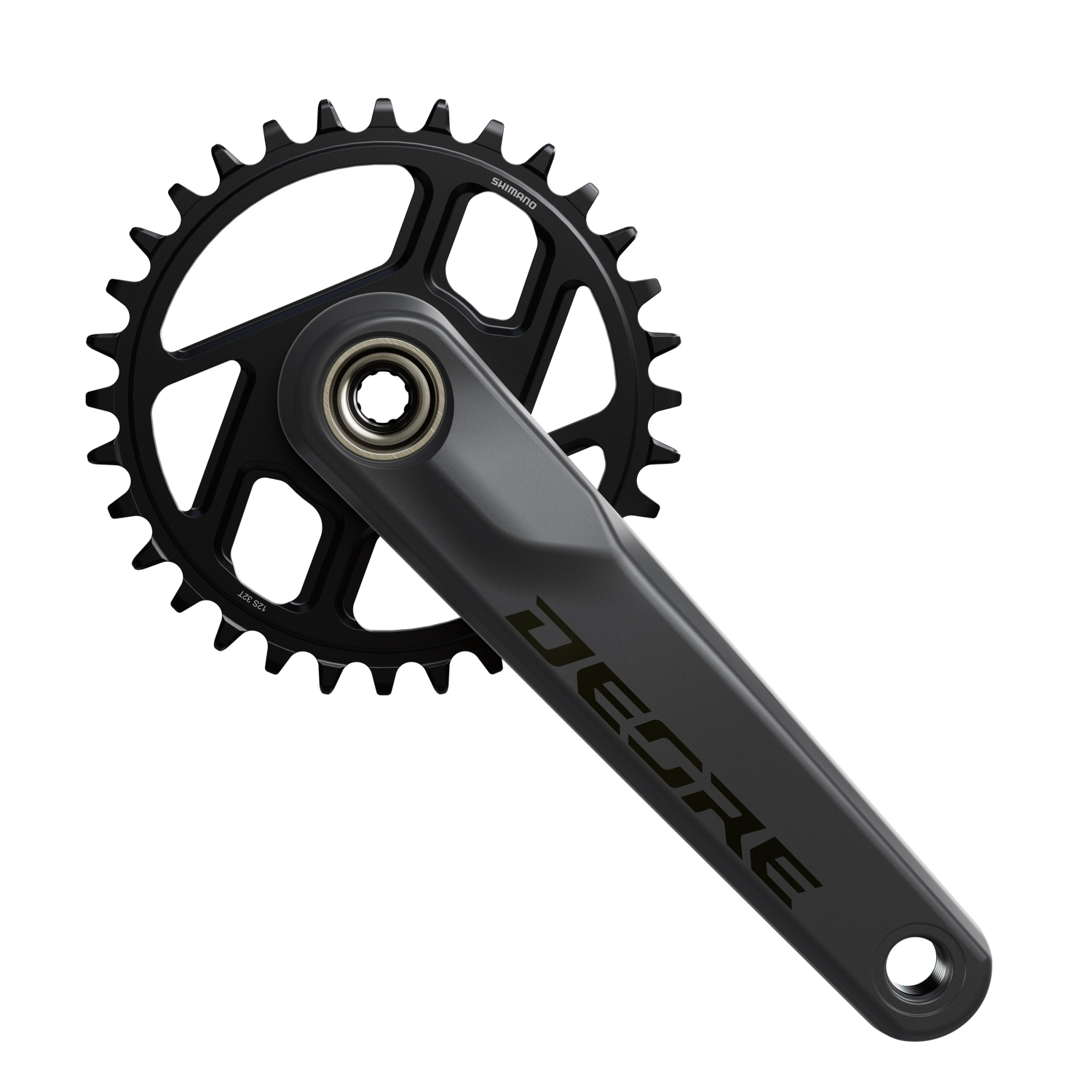

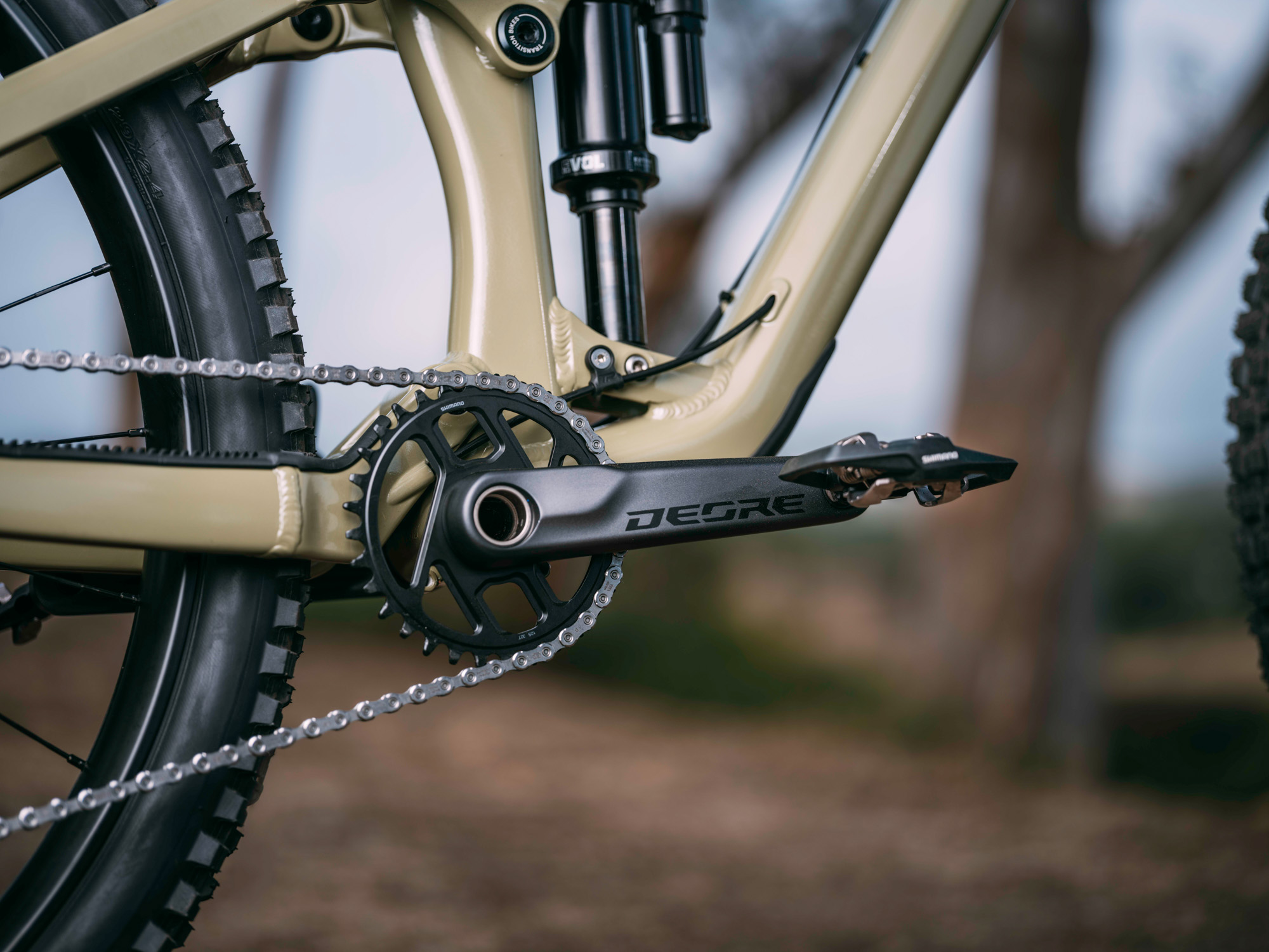

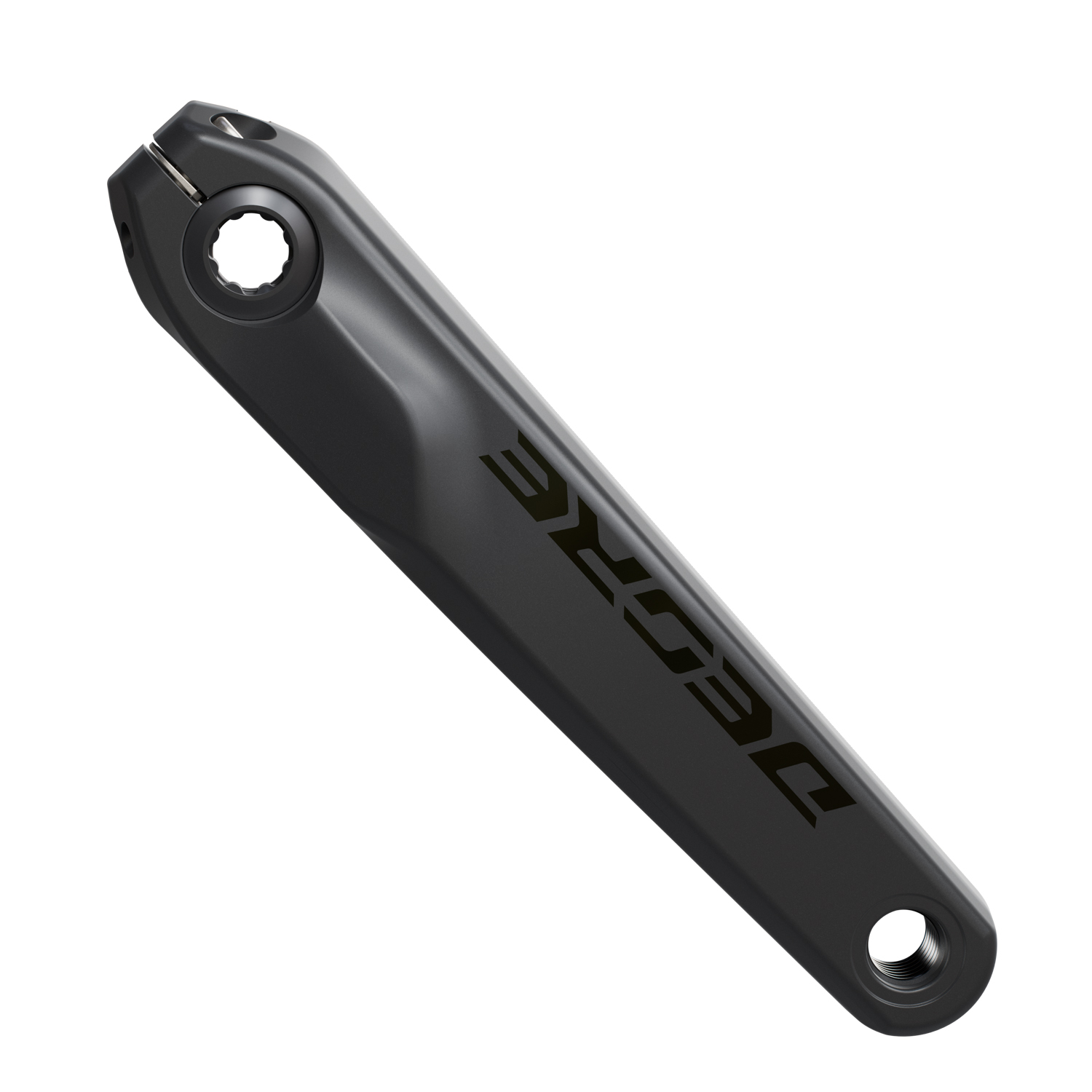

A DEORE M6200 hajtókar a Shimano jól ismert két részből álló konstrukciójára épül. A 24 mm-es acél tengely és a 176 mm-es Q-faktor a merevség és a tartósság közötti egyensúlyt célozza. Az új, egy darabból készült acél lánctányér a DYNAMIC CHAIN ENGAGEMENT technológiát használja, amely javítja a lánctartást és csökkenti a láncleesés esélyét nehéz terepen.

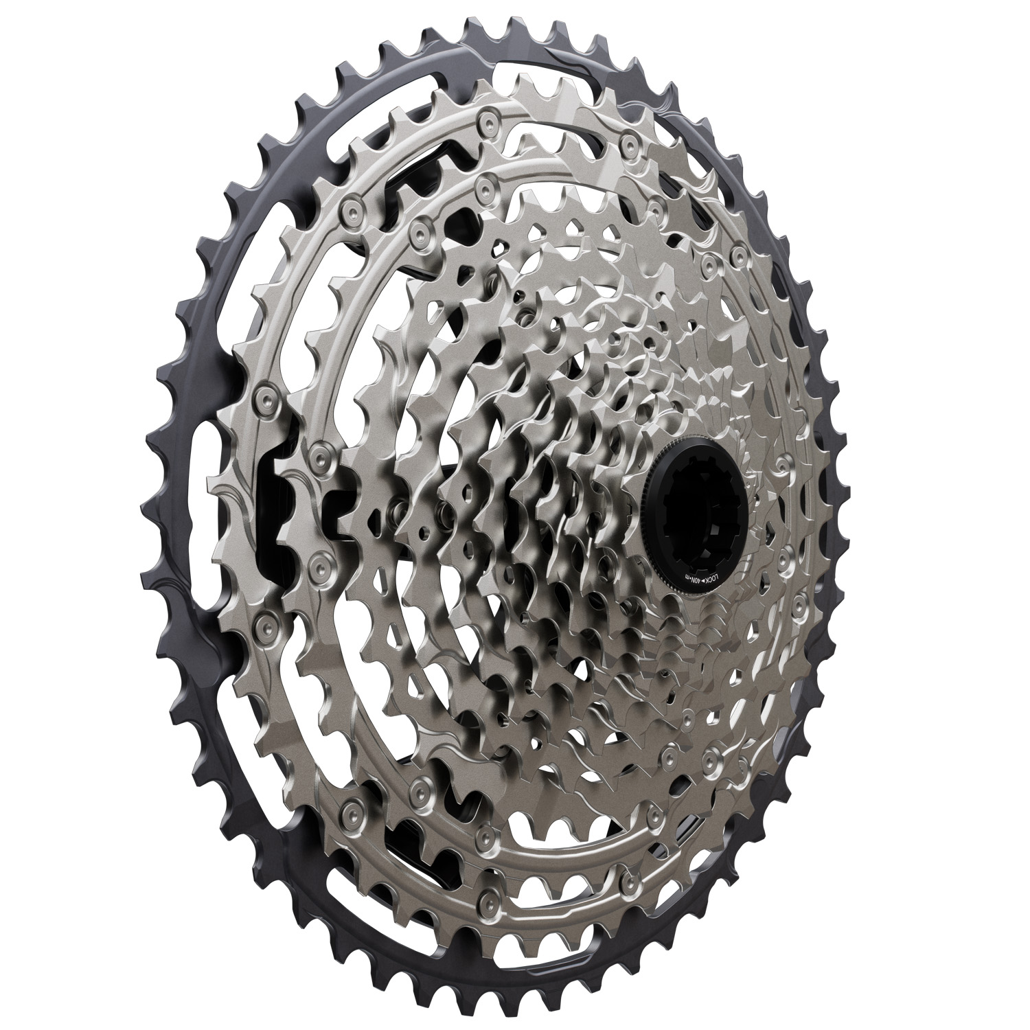

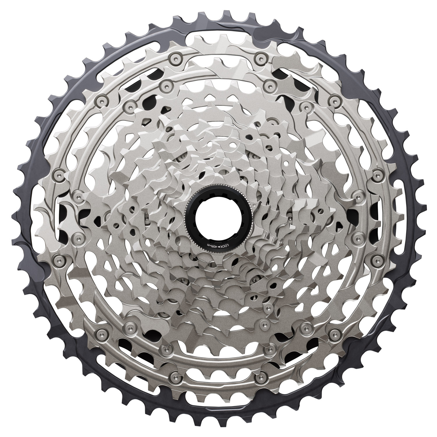

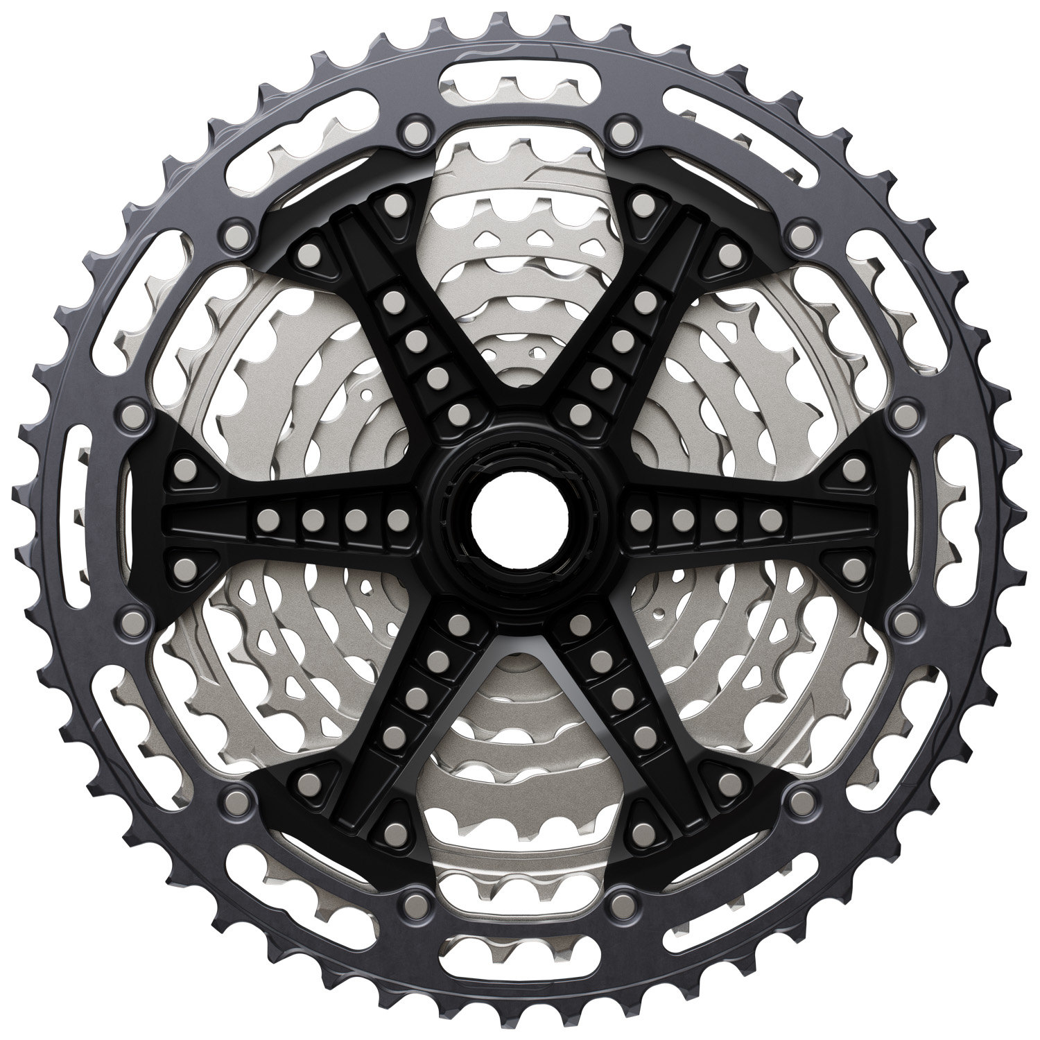

A kazetták terén két 12 sebességes 10-51 fogas opció érkezik. A CS-M7200 könnyebb kivitelű, alumínium legnagyobb lánckerékkel, míg a CS-M6200 a maximális tartósságot helyezi előtérbe, teljes egészében acél lánckerekekkel.

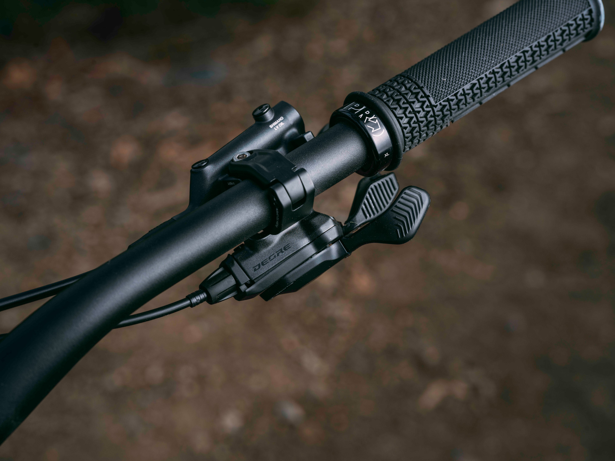

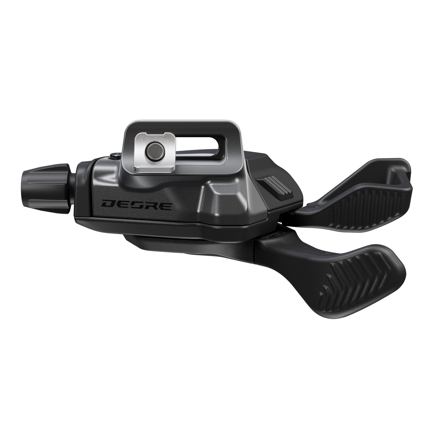

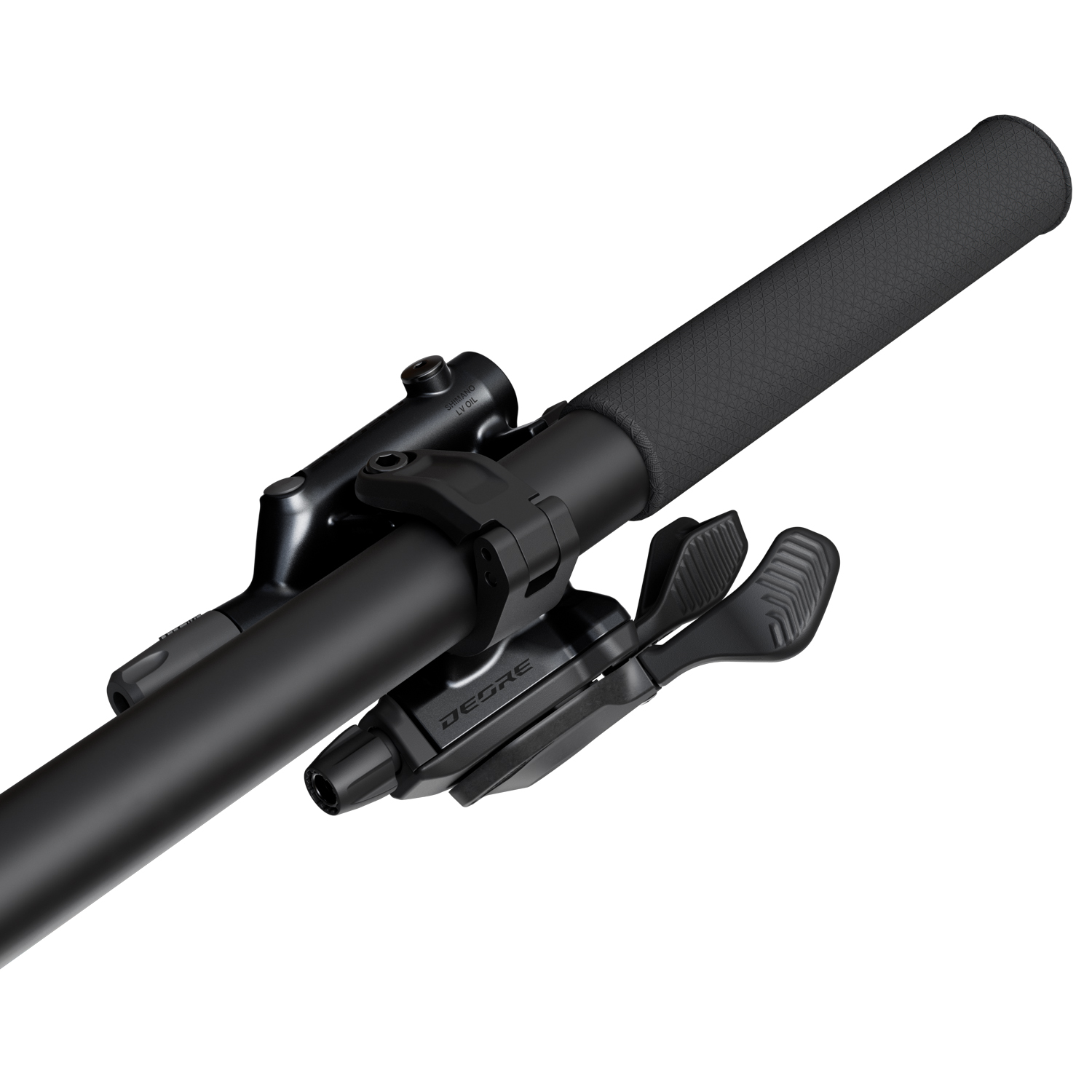

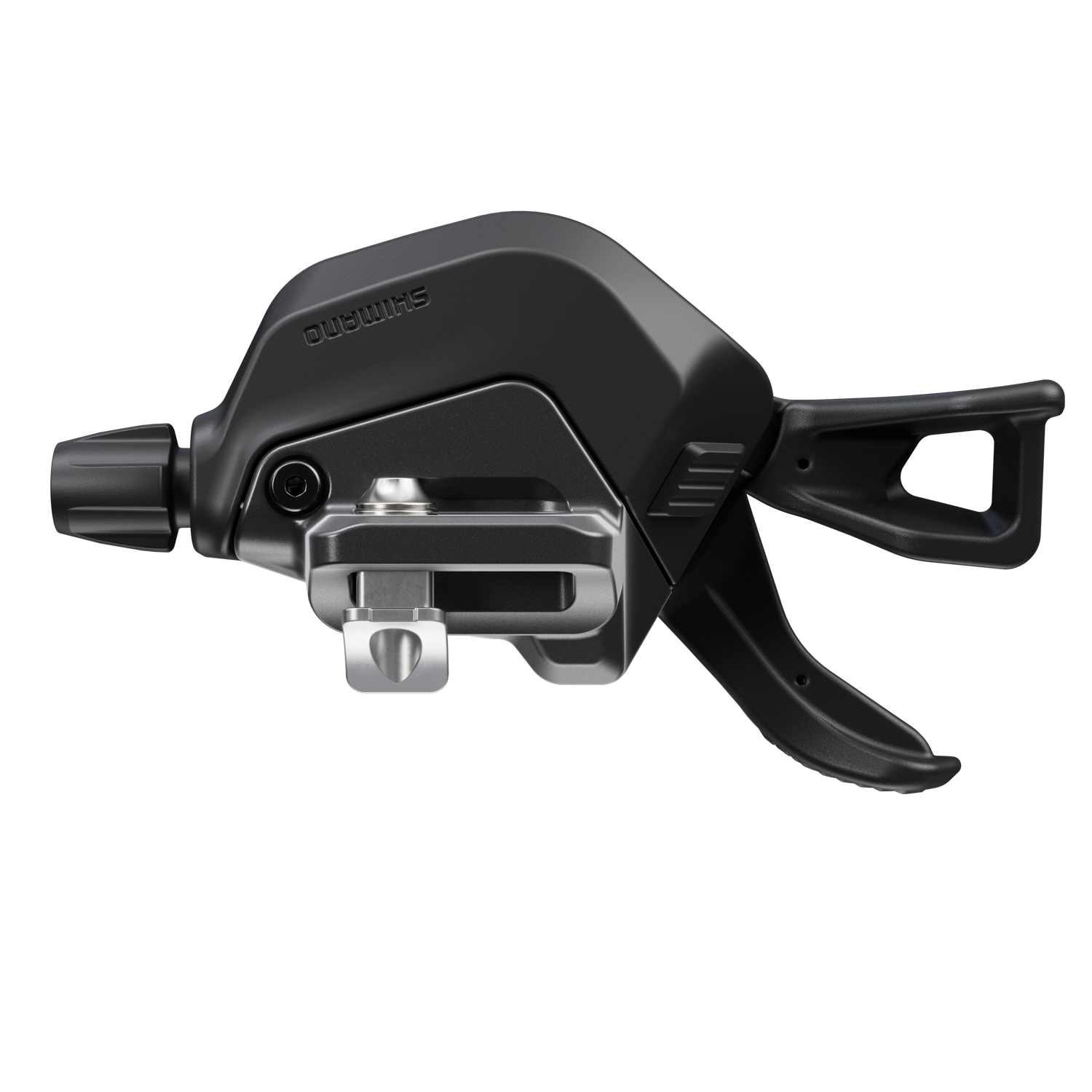

A Shimano az utóbbi években sok energiát fordított arra, hogy a kezelőszervek természetesebben illeszkedjenek a kéz mozgásához. Ez az új DEORE váltókarokon is érződik. Az áttervezett kar rövidebb úton jár, határozottabb visszajelzést ad, és a váltás mozdulata jobban követi az ujjak természetes mozgását. A 12 sebességes változat egyszerre akár három fokozatot is képes váltani, míg az e-bike-okhoz készített verzió szándékosan csak egy fokozatot enged váltani, ezzel védve a hajtásrendszert a nagy nyomatékból adódó túlterheléstől.

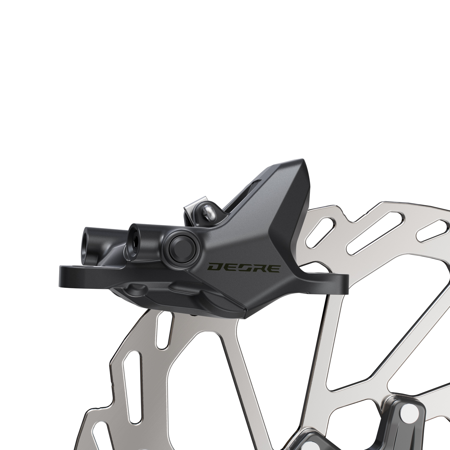

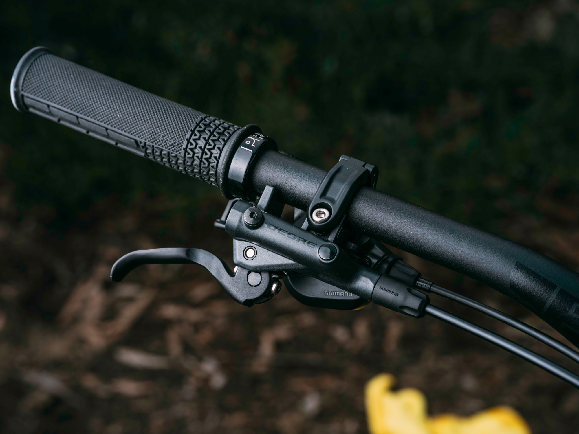

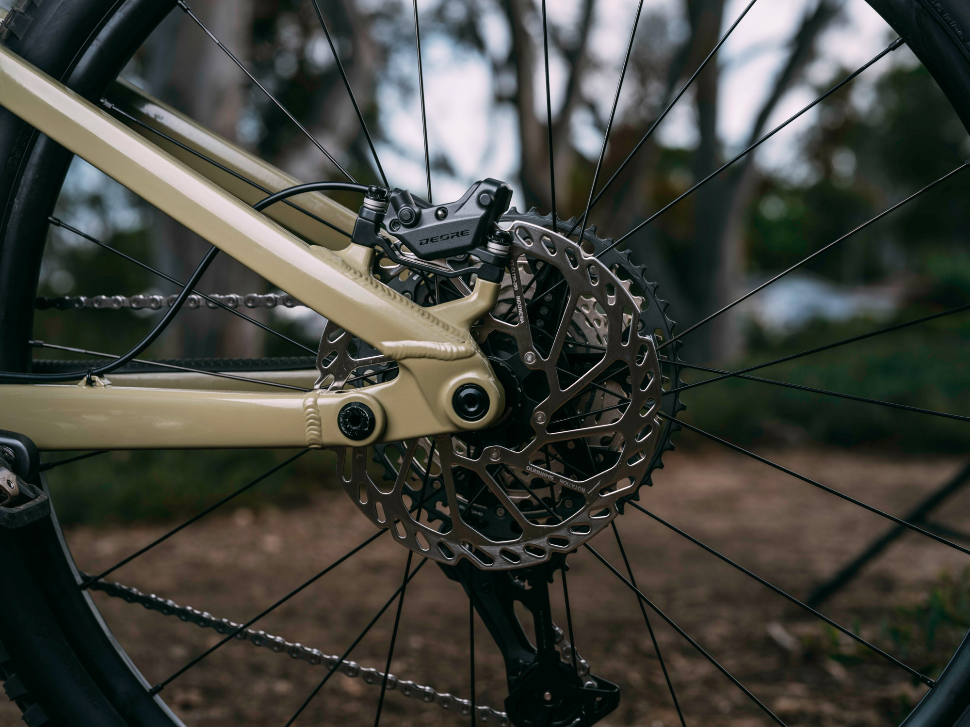

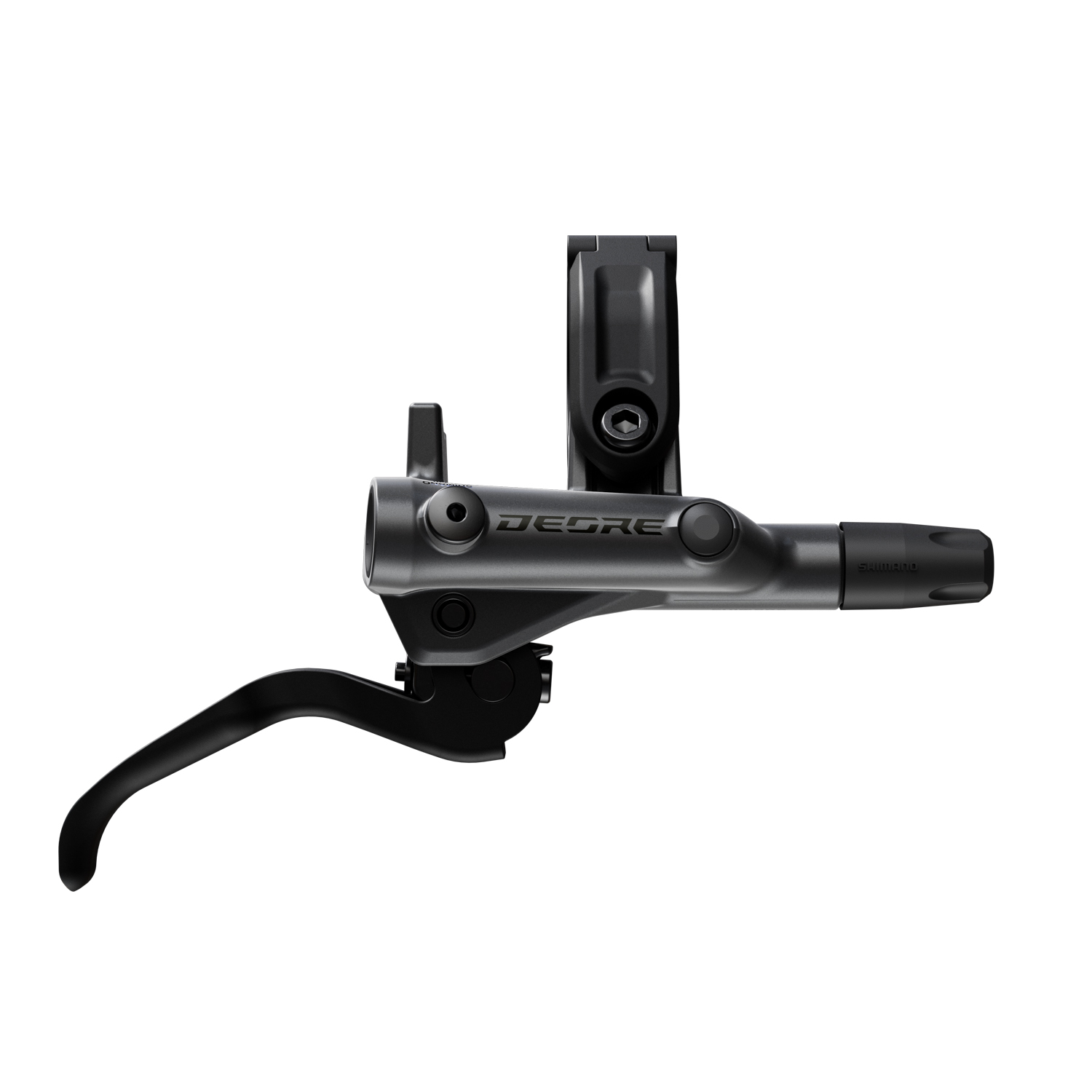

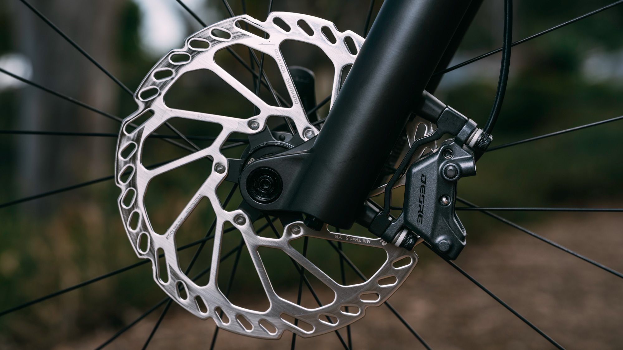

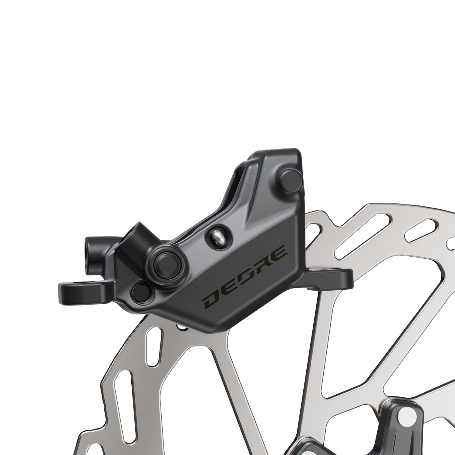

Az új BL-M6200 fékkar Servo Wave technológiát kapott, amely gyorsabb betétérintkezést és jobban adagolható fékerőt biztosít. Az új alacsony viszkozitású ásványi olaj szélesebb hőmérséklet-tartományban biztosít egyenletes működést, így a hosszú alpesi lejtőkön és a hideg, sáros téli tekeréseken is hasonló érzetet ígér.
A választékban négydugattyús trail-enduró és kétdugattyús XC féknyereg is szerepel, így a DEORE gyakorlatilag a teljes montis spektrumot lefedi.
