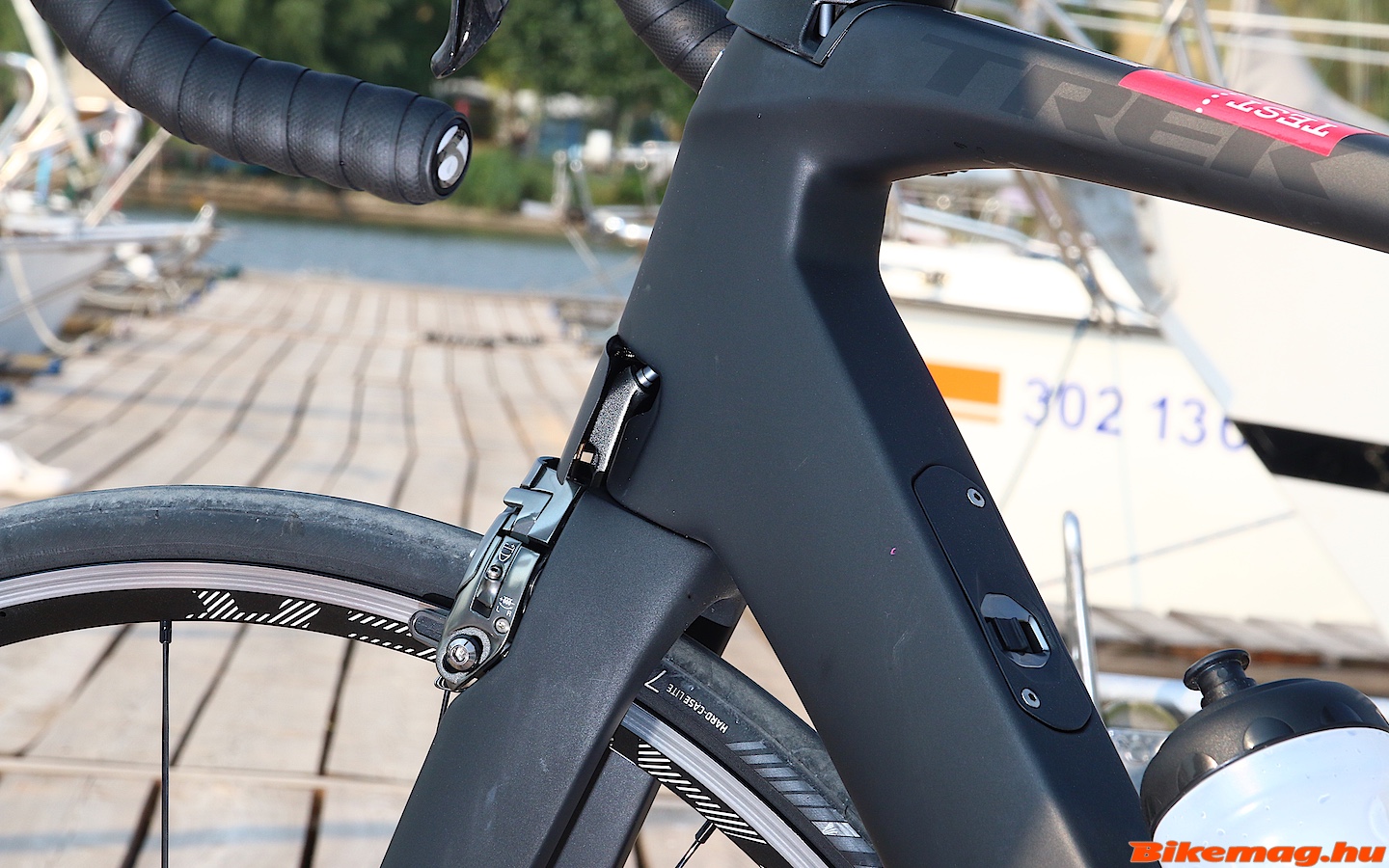

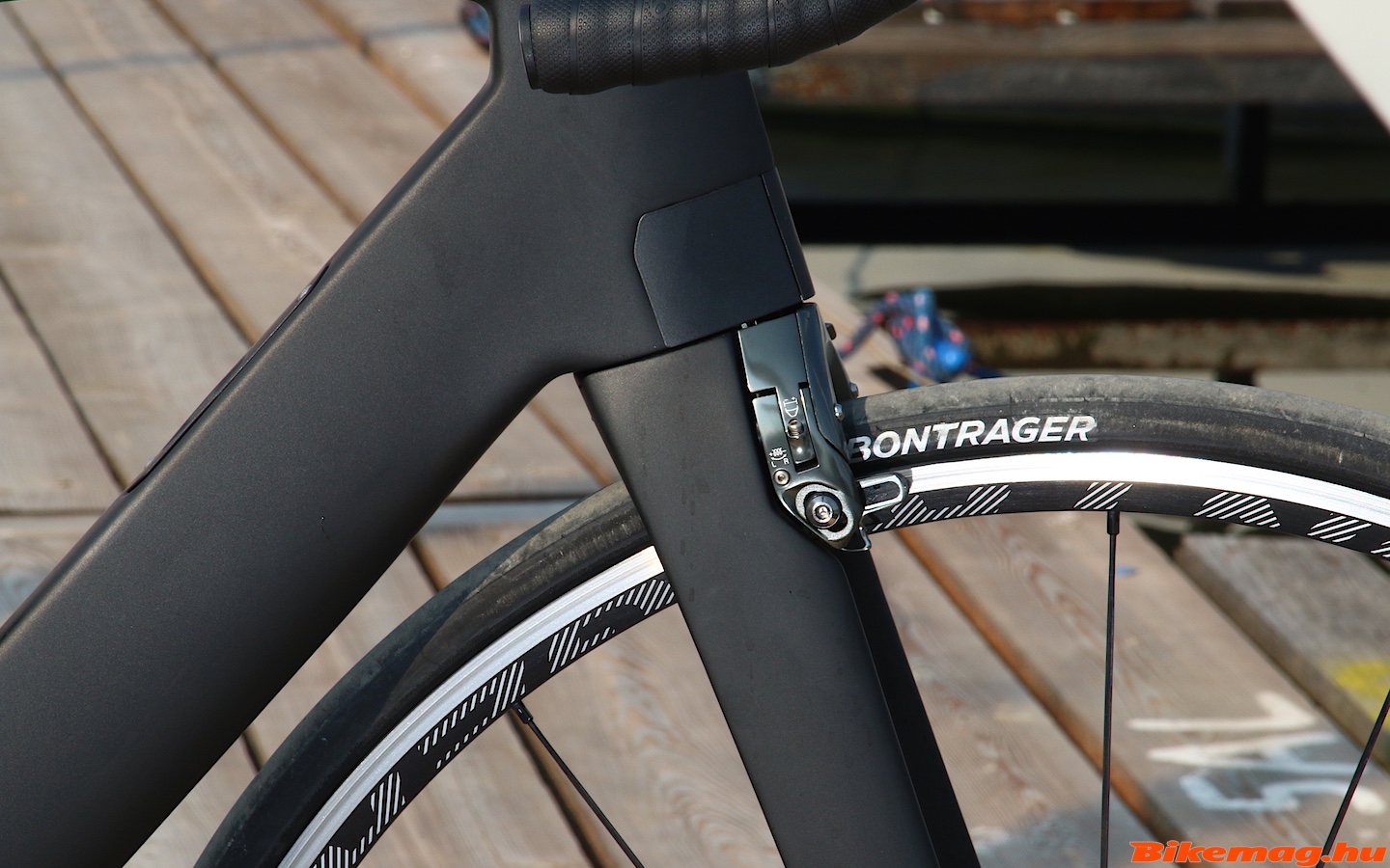

Az első féknél is próbálták a nullához legközelebb eső cW értéket elérni, ami úgy sikerült, hogy a féket félig belesüllyesztették a villa száraiba, és egy Vector Wings nevű fedélpár alá rejtették a kábelezést. Ezek alapesetben zárt állásban vannak, csak akkor nyílnak ki ha kanyarodsz, ott pedig úgysem a légellenállás a legfontosabb szempont.

Az OCLV karbon váz csöveinek tulajdonságait, formáját, vastagságát minden vázméret esetében külön megtervezték, így a 150 centis, és a 198 centis bringás sem fog merevség, vagy kényelem különbséget érezni. Furcsa a hátsó fék felfogatása, ami nem a láncvillákra került alulról, hanem a szokásos helyen maradt, bár eléggé besüllyesztve a támvilla/nyeregvázcső háromszögébe. Legalább a szerelők kevésbé sírnak, ugyanis belső kábelezéssel készül, ami már eleve nehézség, de az alsó elhelyezésű fékek beállítása, tisztítása is nehezebb.
