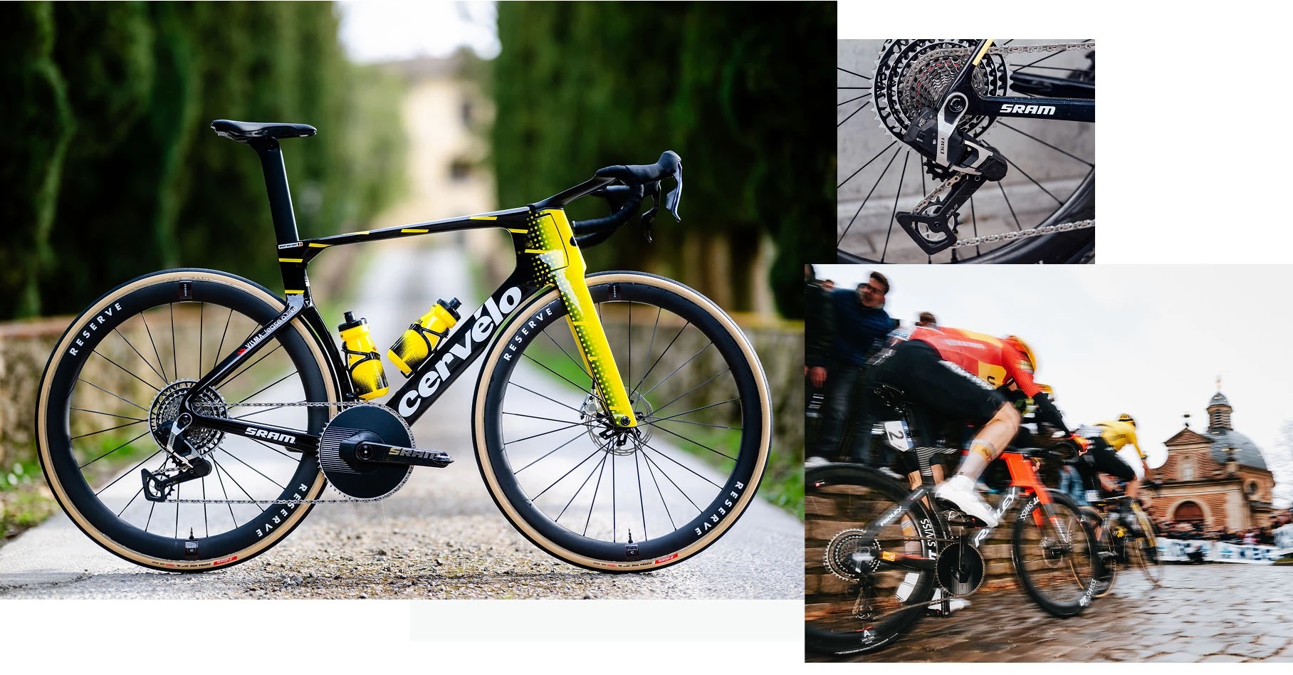

2025-ben a Lidl-Trek dán klasszisa, Mads Pedersen nemcsak egy versenyt nyert meg, hanem a győzelmével új megoldást honosított meg az országúti versenysportban. A Gent–Wevelgemen egy Trek Madone SLR-rel állt rajthoz, de a hajtásrendszer finoman szólva sem volt „országút standard”. Elöl egy 56 fogas aero lánctányér, hátul egy 13 sebességes, 10–46-os sor, mindez SRAM RED XPLR AXS rendszerrel. Papíron gravel, a valóságban viszont egy macskakövekre optimalizált fegyver. És működött.
Pedersen ezzel a szettel lett az első, aki klasszikus egynapost nyert olyan hajtással, amit eredetileg terepre találtak ki. Nem véletlenül. Az XPLR Full Mount kialakítása közvetlenül a tengelyhez rögzíti a váltót, megszüntetve a váltófület, így az egész rendszer merevebb, pontosabb és ellenállóbb lesz.

A 2026-os klasszikus szezonra már nem egyedi húzásról beszélünk. Több SRAM-os csapat is elkezdett kísérletezni, majd versenyezni az XPLR-rel. A CANYON/SRAM zondacrypto, az Uno-X Mobility vagy a Visma | Lease a Bike bringáin egyre gyakrabban tűnik fel az egytányéros, széles áttételtartományú rendszer. Wout van Aert például a Strade Bianche murvás útjaira egy 54 fogas lánctányérral szerelt XPLR rendszert választott a Cervélójára. Nem véletlenül, amikor az eső és murva egyszerre támad, a megbízhatóság többet ér, mint az elméleti áttételi finomság.
