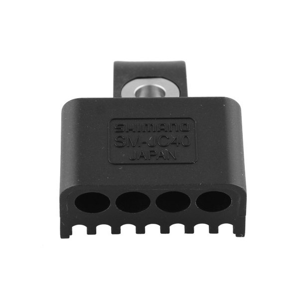

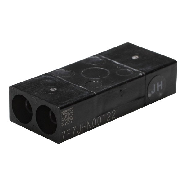

Junction B (SM-JC40, SM-JC41)
Innentől bonyolódik kicsit a dolog. Ahhoz hogy a Shimano E-Tube szoftver kommunikálni tudjon az XTR Di2 szettünkkel, szükséges a Junction B névre keresztelt cucc is. Az alábbi táblázat mutatja meg, hogy melyiket milyen akku+kábelszett esetén kell beépíteni. Pontos típusára szükségünk lesz még a programmal való összekötékor is! Ára 6.000 HUF, súlya 20 gramm körül van.
