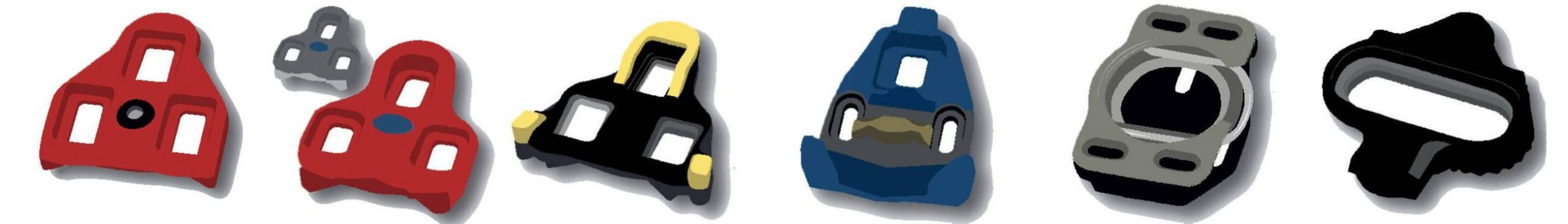

Look, Look-Keo, Shimano, Time, Speedplay és SPD stopliváltozatok
Saját tapasztalatom az, hogy megfelelően összeválogatva, esetleg utólag valamelyest „tuningolva” (talpfaragás a pedáltípus függvényében, minimális vastagságú, szögben álló távtartó alkalmazásával, stb.) az MTB pedálkötés-rendszerrel is kiváló stabilitást lehet biztosítani. Számomra egy karbontalpú MTB versenycipő és egy „minimálplatformos” pedál olyan stabilitást eredményezett, amely majdnem egyenértékű a karbontalpas Look pedálkötést alkalmazó országúti cipőmmel, és felülmúlja egy régebbi műanyagtalpas országúti cipőmmel elért stabilitást. Ha a kontaktus nem elég stabil, annak oka lehet a stoplikopás is, sok esetben egy új stopli nagyban fokozza a stabilitást – legyen szó MTB vagy országúti pedálrendszerről.
A stabilitás egyben a láb és cipőkontaktusra is vonatkozik, azaz biztosítani kell, hogy a láb pontosan illeszkedjen, a cipő ne legyen se rövid, se hosszú, se keskeny, se túl tág, a sarkot ideális helyzetben stabilizálja, a lábboltozatot pedig megfelelően támassza alá. Hiába a betonstabil stopli/pedál kontaktus, ha a cipő nem illeszkedik megfelelő módon. Továbbá a stabilitás nemcsak a stopli/pedál vagy a láb/cipő kontaktusnál jelentkezhet: például a térdnél is megfigyelhető oldalirányú mozgás, ha „lent” minden a lehető legstabilabb. Ebben az esetben a stoplibeállítást (előre/hátra, oldalirányba, vagy elforgatva), a pedáltávolságot vagy a pedálkontaktus szögét célszerű módosítani. Az „anatómiai hiba” lehet olyan egyszerű eredetű, mint mondjuk csökkent hajlékonyság, sérülésmaradvány, azaz nem biztos, hogy veleszületett tulajdonság, mint mondjuk a lábhosszeltérés. Ha dolgozunk a flexibilitáson, a szimmetrikus erőnléten, akkor számos ilyen jellegű probléma orvosolható.

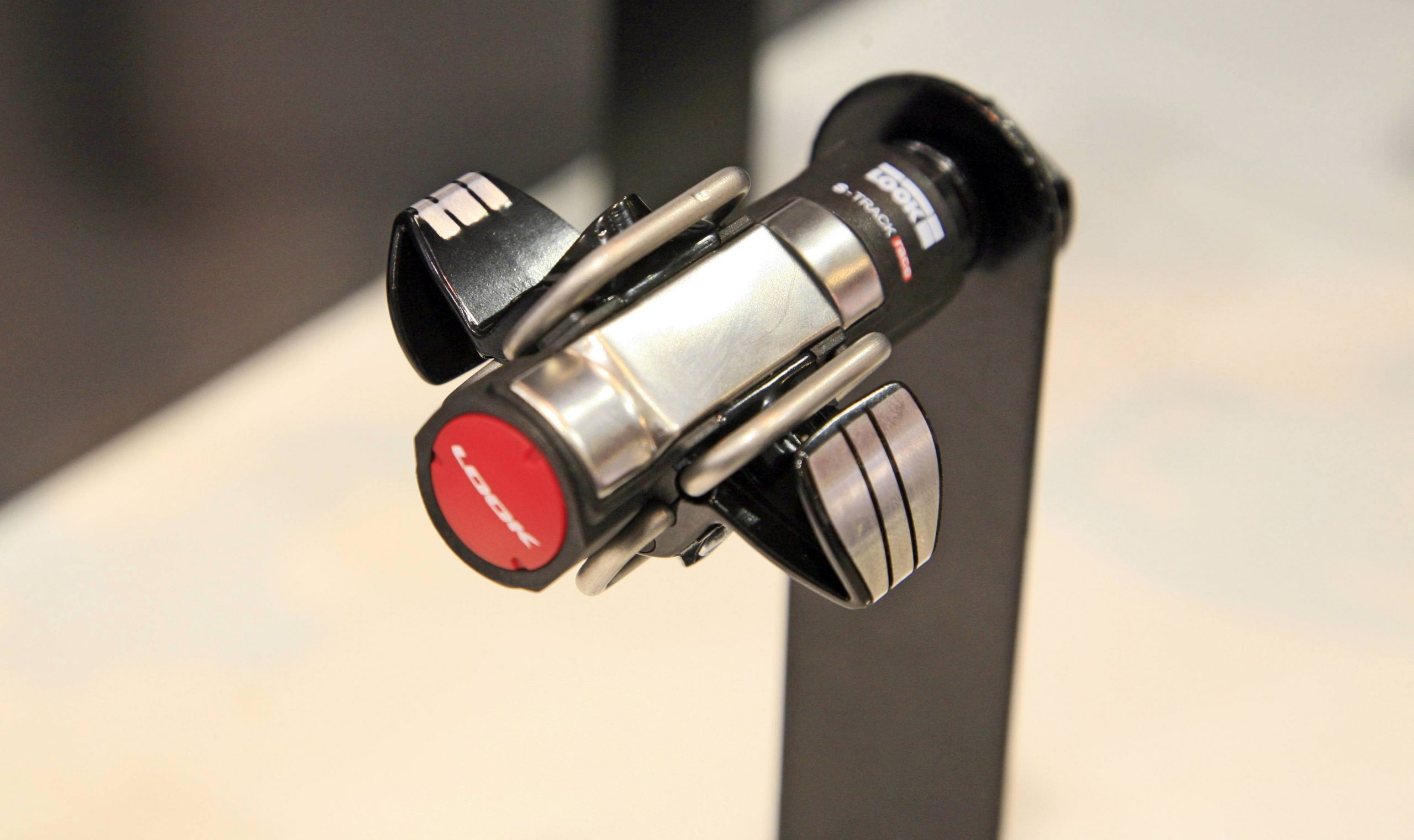

Look pedálok
Look pedálok
Szemezgessünk most a fentebb leírtakból: „Ha egy mérnököt kérdezünk ez ügyben, az visszakérdez: „van-e jelentős mozgás a stopli és a pedál dokkolófelülete között.” Ha nincs, akkor a pedálkötés-rendszerek hatékonysága nem különbözik.” Hát persze, de ki, mit ért jelentős mozgás alatt? Különbözőek vagyunk, különbözően hat ránk, ha különböző módon billeg jobbra-balra a bokánk, vagy különböző mértékben mozdulhat el kifelé vagy befelé a pedál-stopli kapcsolat toleranciájából adódóan. Mondok erre egy személyes – nem kerékpáros – példát: az edzőteremben is választhatsz, hogy gumiborításon, vagy faborításon emelgeted a súlyokat. Minél nagyobb a súly, minél többet csinálod, annál inkább megérzed a sarkad stabilitásában a különbséget a két borítás között. Mi is volt a kérdés? „Van-e jelentős mozgás a stopli és a pedál dokkolófelülete között?” Ugye értitek…
Számomra a mountain bike pedálok legfőbb hátránya pont a billegésükben nyilvánul meg, a csatlakozási pont „érzése” valóban elhanyagolható egy jó karbontalpú cipőben. A billegés viszont lehet, hogy valakinek fel sem tűnik, vagy így szokta meg, de ahogy írtam, különbözőek vagyunk, van, akit zavar. Nyilván van olyan MTB-versenycipő-pedál kapcsolat, ami szorosan illeszkedik a pedál egyéb kontaktfelületeivel, de akkor pont a zéró mozgás lehet zavaró. Ami tény, hogy a stopli nem szélesedik ki úgy, mint egy országúti pedálnál, ennek következtében pedig általában jobban billeg. Ezt a billegést pedig a boka, a térd, a csipő, sőt, a hátizmok kompenzálják, minél nagyobb teljesítményre vagyunk képesek, annál inkább hatással lehet a teljesítményünkre ez a szükséges korrekció. Sőt, mivel elképzelhető (tekerési stílustól függően), hogy tekerés közben folyamatosan kompenzálnunk kell ezt a billegést, stabilizálnunk kell, így hosszú távokon hajtva hamarabb fáradunk el emiatt. Más embernél más izom fárad el, általában mindig az, ami a leggyengébb. Simán előfordulhat, hogy az „alig mérhető mozgás”, vagy billegés miatt fájdul meg mondjuk a hátad… Persze az is lehet, hogy valakinek a fizikuma simán kompenzálja ugyanezt a billegést, sőt, valakinek pont arra van szüksége, hogy így több irányban megmozgathassa a lábát, ezzel pihentetve.
