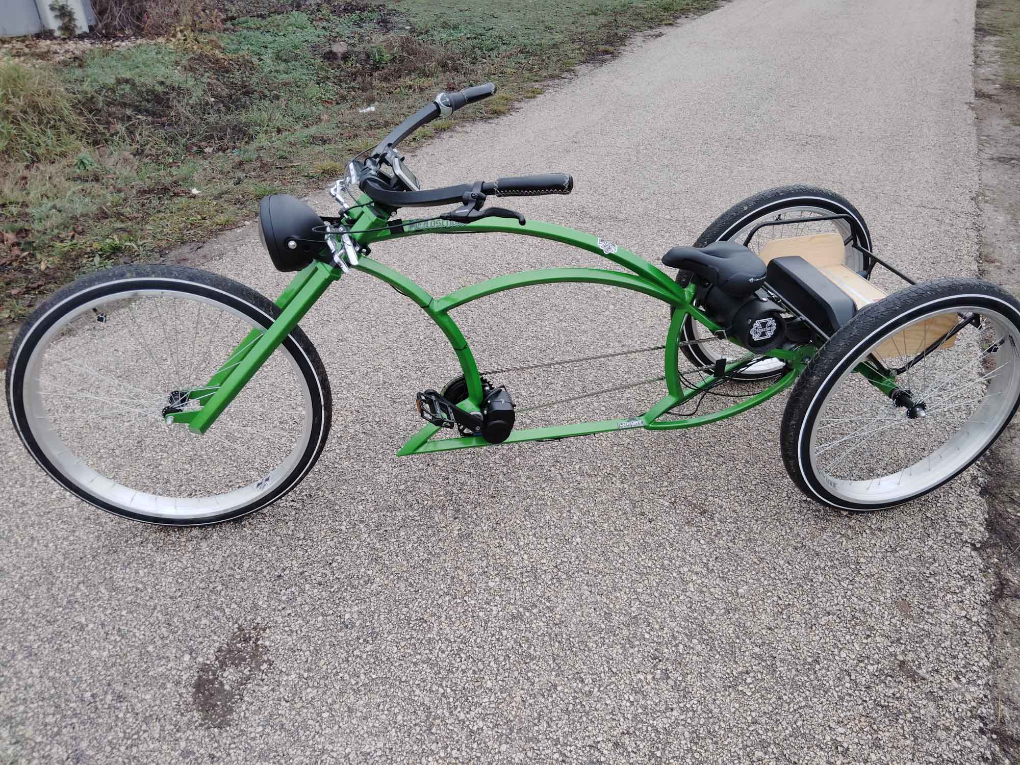

Például ez a háromkerekű tricikli, amit egy Neuzer Leopard-ból alakítottam át. Beszámoltam a biciklit egy sráctól, akinek építettem egy másik bicajt, aztán megszületett a gondolat, hogy triciklit építek és végül ezt a bicajt ugyanaz a srác fogja visszavenni.
Ez egy elektromos rásegítéses hajtást fog kapni. Készítek egy másik, masszívabb, dupla rugós Springer villát is hozzá.
