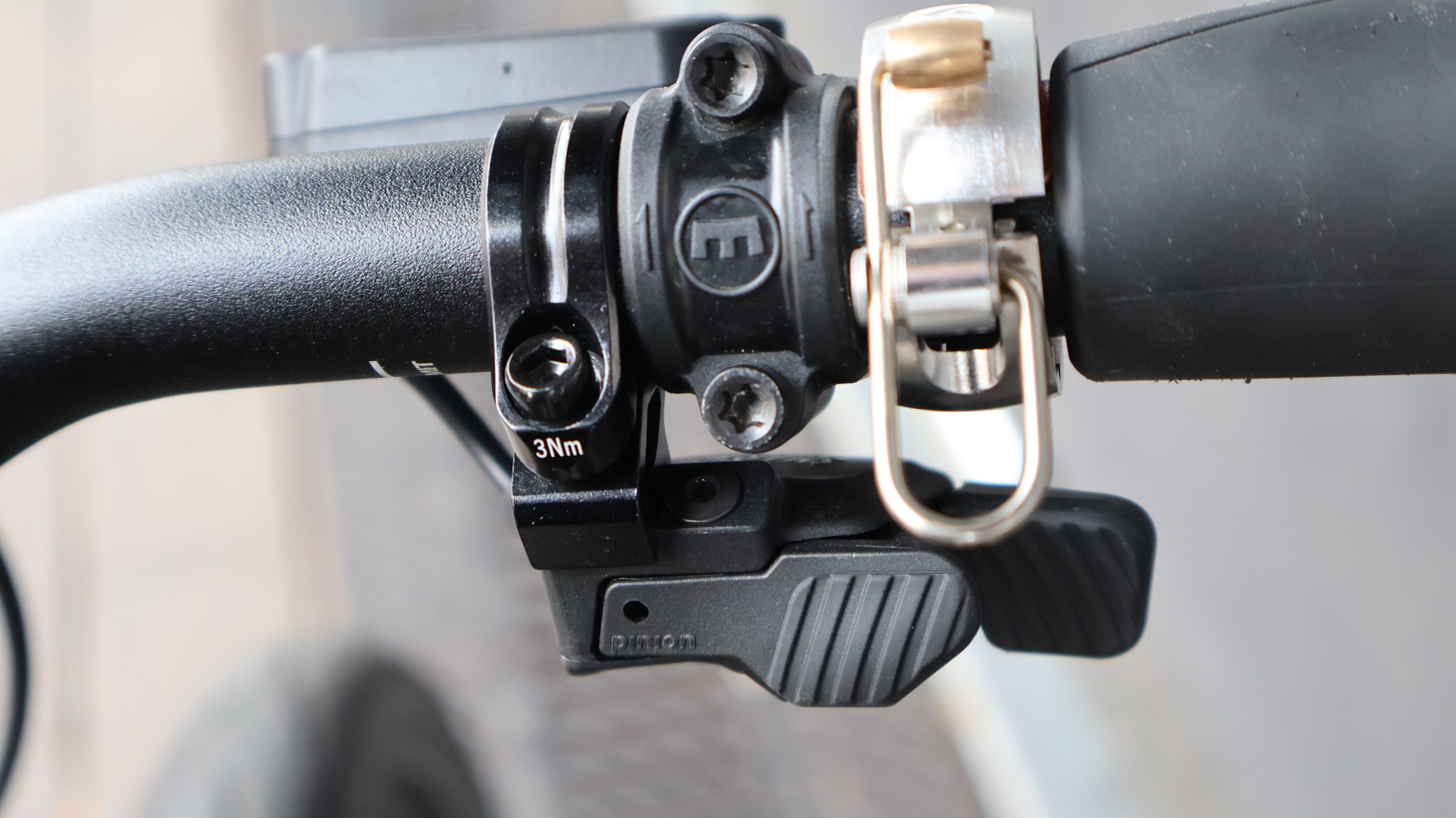

All in: Pinion MGU elektromos középagyas rásegítés-váltás
Jól emlékszem arra a szép nyári napra, amikor 2016-ban a friedrichschafen-i Eurobikeon saját magam is kipróbálhattam végre a Pinion ígéretes 18 sebességes középagyváltós rendszerét egy Tune kiegészítőkkel hergelt fatbike-ban. Szerelem volt első látásra a gyönyörű CNC-zett házba rejtett váltómű, Gates bordásszíjjas hajtással és hatalmas áttételtartománnyal. Nem sokkal később megrendeltem a saját Pinion-os bringámat, melynek köszönhetően elég alaposan sikerült megismerni a rendszert. Ezt a mai napig a legkifinomultabb, nem hagyományos váltórendszernek tartom, tökéletesen működött minden helyzetben.
Az idei showra nem kisebb lépést tett a német gyártó, minthogy különböző tesztelhető! bringákban kész termékként prezentálta a legfontosabb újdonságát: az integrált motor-váltó egységet, aminek zsenialitása többek között abban is megmutatkozik, hogy az összes imént felsorolt trendbe remekül illeszkedik: okos, integrált és fenntartható.
A rendszer puszta váltóként is egy ipari mestermű volt, azzal viszont, hogy egy alig nagyobb egységbe még a rásegítést is be tudták préselni egy abszolút korszakalkotó újítás, amivel saját ligát teremtettek az amúgy igen telített ebike piacon. De mitől is olyan jó ez a rendszer? Gondoljunk egy jó fully ebike montira. Aztán csukjuk be a szemünket és képzeljük el az álom e-mtb-t: tökéletes súlypont, minimális rugózatlan tömeggel, olyan váltással, amin nem kell méregdrága láncokat és fogaskerekeket cserélgetni, nem kell olajozni, nem árt neki semmilyen időjárás, lehet vele terhelés alatt is váltani és úgy általánosságban teljesen nyugodtan meg lehet feledkezni a létezéséről is… Aztán nyissuk ki a szemünket és képzeljük el, hogy ez a rendszer született meg a Pinion MGU-val.

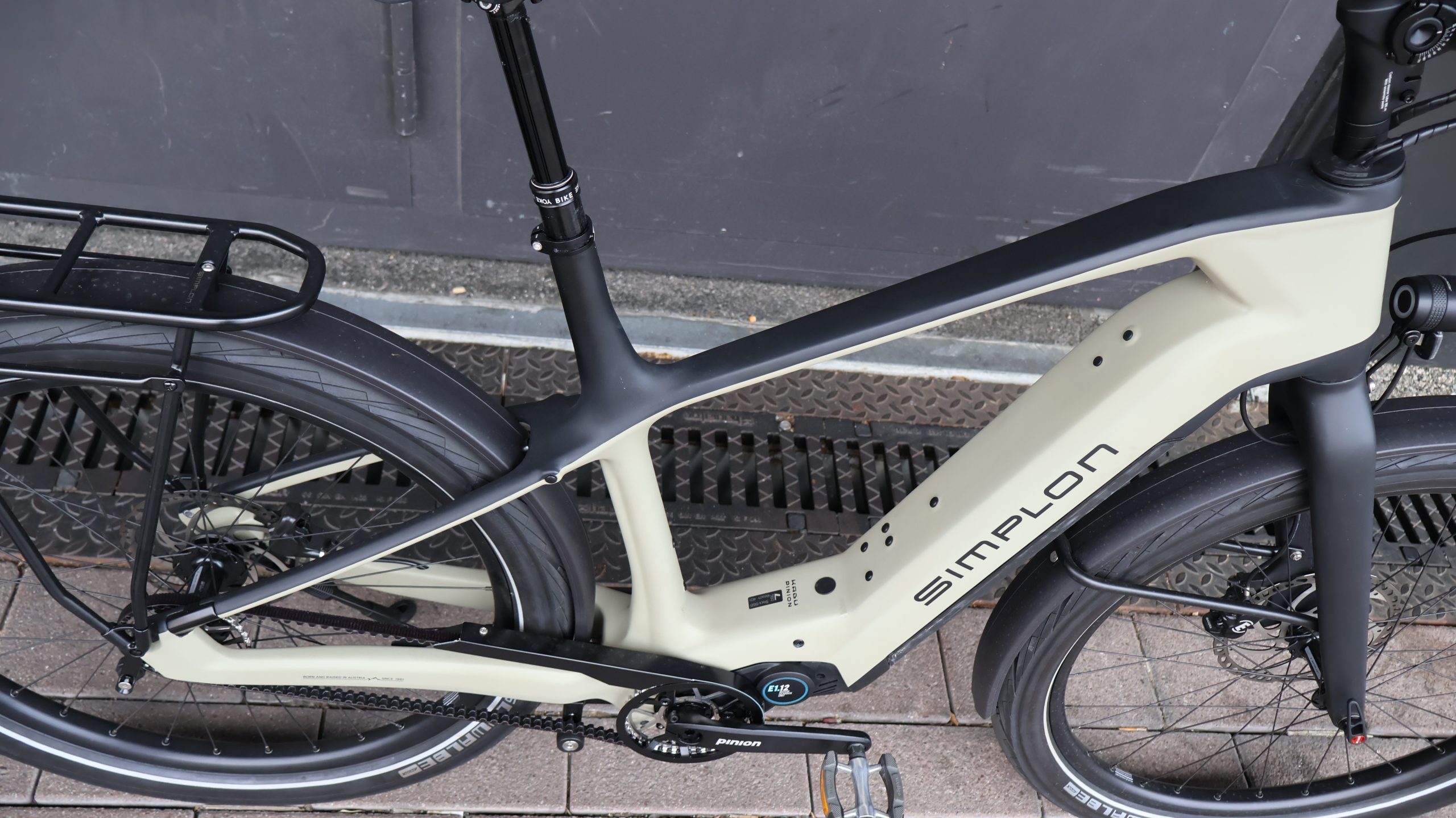

Két bringát próbáltam csak ki a Eurobike-on idő hiányában: egy Pinionnal szerelt karbon elektromos városi Simplont és Cornelius Kapfinger prototípus karbon enduroját a teljes Intend termékpalettával. Egyik sem okozott csalódást, bár a karbon endurot csak egy tipikus parkolós gurulgatásra sikerült elvinni, mivel nem volt hivatalos tesztbringa, így csak annyit tudok nyilatkozni róla, hogy ezt is jó lenne tartóstesztre megkapni 🙂
A Simplont viszont hajtottam vagy fél órán keresztül, és ebben a fél órában mást sem csináltam vele, mint folyamatosan váltottam és a különböző rásegítési fokozatokat próbálgattam, hogy a körülményekhez képest a lehető legtöbb benyomást szerezzek róla. Nagy meglepetést nem okozott a mechanikus elődjéhez képest: stabilan és szépen működik terhelés alatt is, számos fokozatban így is szinte teljesen némán vált. A legnehezebb helyzetbe akkor került, amikor szándékosan a legnehezebb áttételben indultam kiállva-megtaposva az emelkedőnek folyamatosan nyomkodva a váltókart, hogy minél gyorsabban minél többet váltson a könnyebb irányba. Itt már egészen hangosan jelezte, hogy nem egészen erre találták ki, de még ekkor is hibátlanul tette a dolgát, bár ez már kicsit természetellenes volt felhasználói oldalról is. Ennyit a váltó részéről az elektromos váltókarral. A fő előnye a mechanikus váltókarhoz képest, hogy érezhetően jobban működött terhelés alatt, de alapvetően hozta azt a végtelenül direkt érzést hajtás közben, amit csak a Pinionnál tapasztaltam eddig.
De mi a helyzet a rásegítés részével, milyen a rásegítés karakterisztikája? Személyes kedvencem ilyen szempontból a Specialized-Brose párosítás, ez nyújtotta nekem eddig a legtermészetesebb „nem is motor van alattad, csak az edzések sikerültek baromi jól” érzést, a Pinion ebben a tekintetben nem volt kifejezetten kifinomult, de rossznak sem mondanám egyáltalán, inkább átlagosnak. Ez ugyanakkor a szoftveren múlik, valószínű, hogy már az alkalmazáson keresztül történő testreszabással is sokat lehetne rajta finomítani: állítható ugyanis a maximális rásegítés (%), maximális nyomaték, elaszticitás és nyomatékkarakterisztika is.
Az ebike rész nyers adatai: maximális teljesítmény: 600W (speed-pedelec: 800W), maximális rásegítés: 400%, sebességek száma: 9 / 12, tömeg: 4 / 4,1kg, Q-faktor: 174mm.
