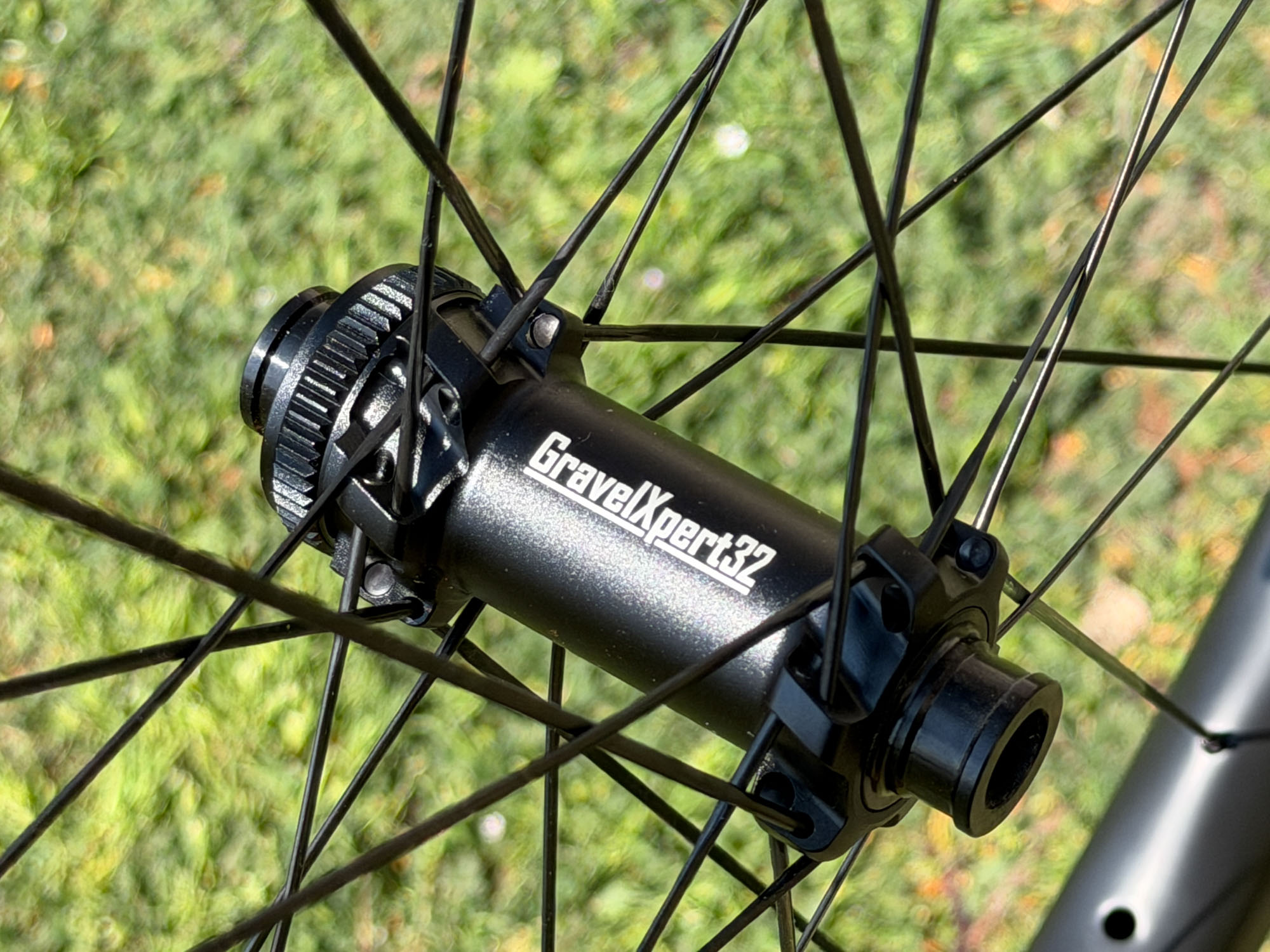

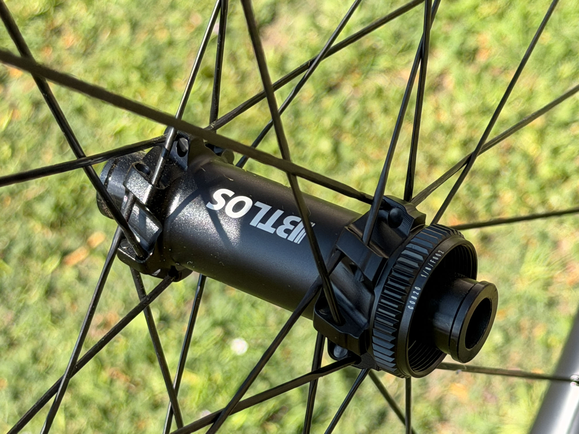

  • milyen agy kerüljön bele: saját BTLOS GravelExpert vagy többféle DT Swiss, akár prémium kategóriás is

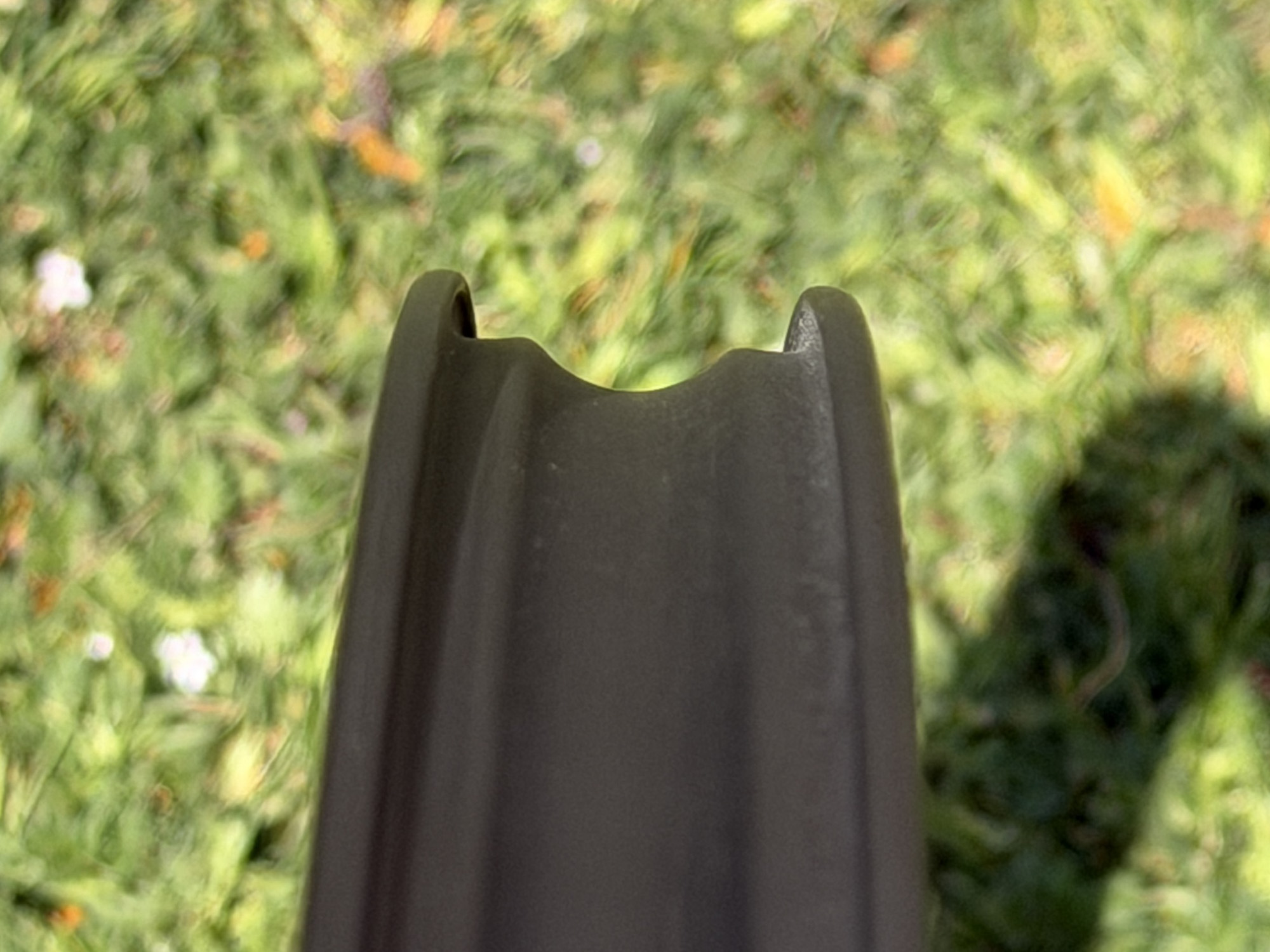

Én például direkt küllőfurat nélküli verziót kértem. Ez elsőre talán apróságnak tűnik, de a gyakorlatban nagyon jó, a felni belső fala teljesen zárt, nincs szükség felniszalagra, így a tubeless szerelés egyszerűbb és tisztább. Persze küllőtörés esetén nem olyan gyors a küllőcsere ha beesik a küllőanya a felnibe, de már csináltam többször ilyet prémium kategóriás európai márkáknál is és annyira azért nem bonyolult.

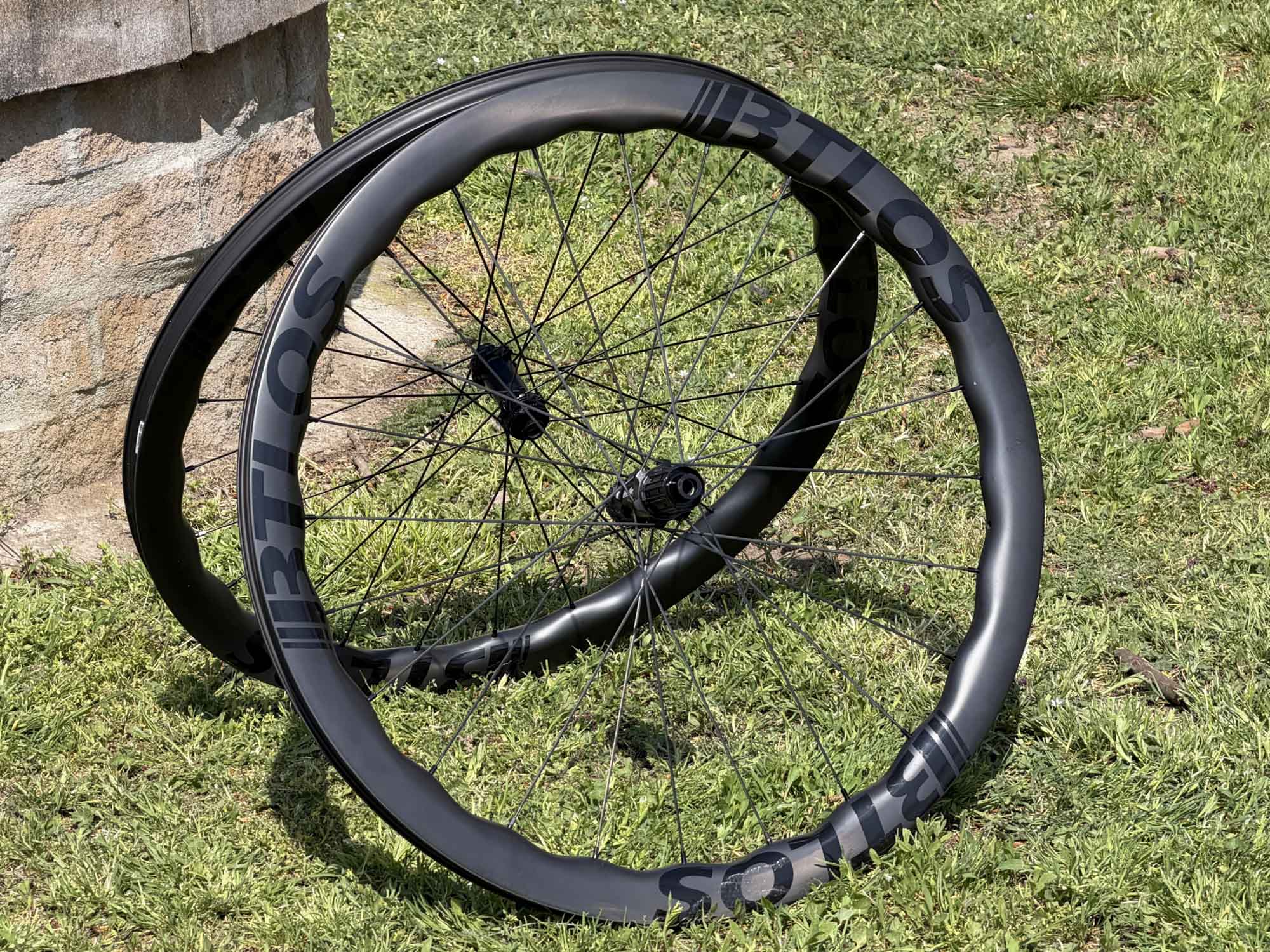

Amikor ezt a kereket kinéztem, egy modern, széles (30-32 mm) gumis országúti bringához kerestem kereket. A 45 mm-es profil, az aero forma és a könnyű súly alapján ez teljesen logikusnak tűnt. Aztán amikor megjött akkor szembesültem vele, hogy a 31 mm-es szélesség az a felni gumi felőli részén annyi, a felni legszélesebb pontja 33,5 mm és a belső szélessége is inkább 25 mm. A gyári adatok is határesetek voltak egy 30 mm-es gumihoz, persze működött volna vele, de ez már a gyártói ajánlásoktól kicsit messze van. 32-es gumival lett volna pont jó, de már előtte megjöttek a 30-asok. Szerencsére ez a kerék univerzális, ezzel a belső szélességgel 32-es gumitól egészen a széles gravel gumikig mindennel használható, sőt a felni formája is inkább szélesebb gumikkal adja ki igazán.
Végül ezért került az egyik itthon található gravel bringába. És utólag azt mondom, ez sokkal jobb döntés volt. Egyszerűen jobban passzol oda, mint egy klasszikus országúti bringára. Olyan kerék, amivel aszfalton is lehet gyorsan haladni, de ha elfogy az aszfalt és jön a murva vagy a köves erdei út, akkor sem kell visszafordulni.

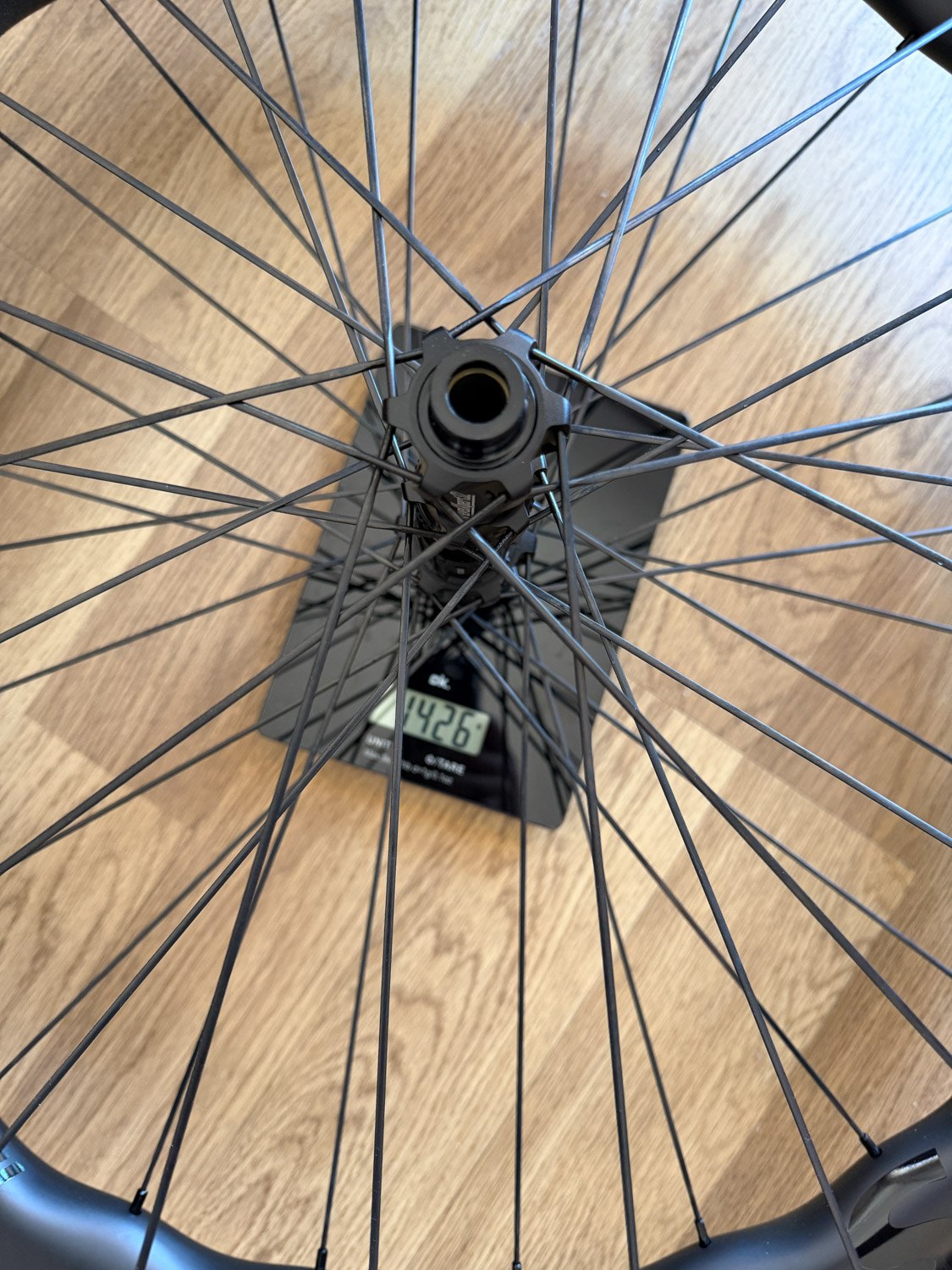

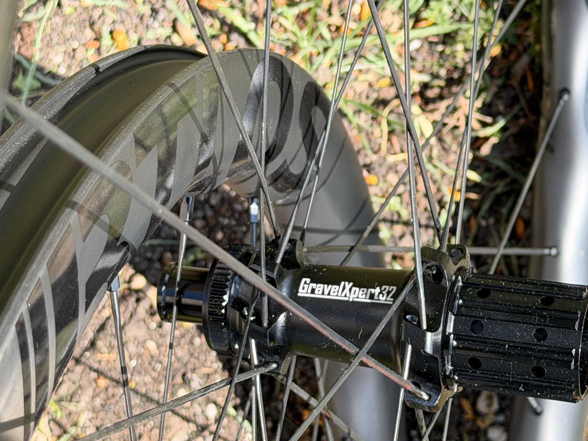

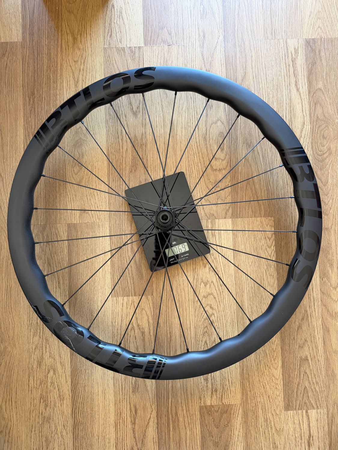

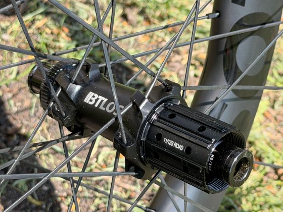

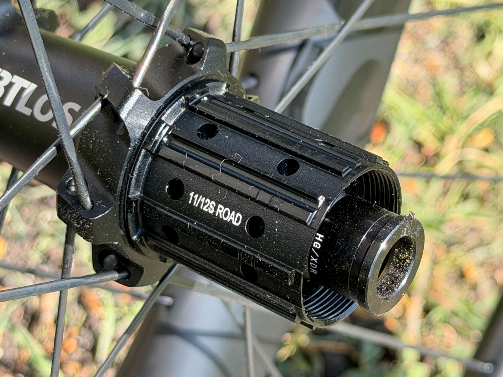

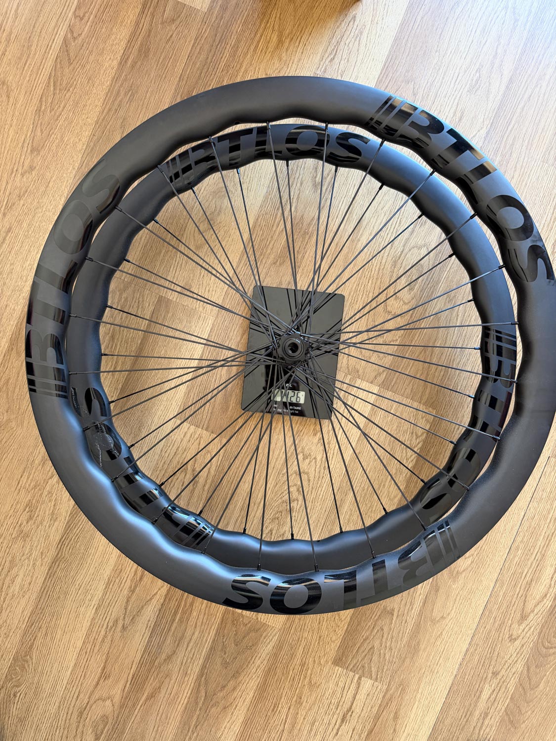

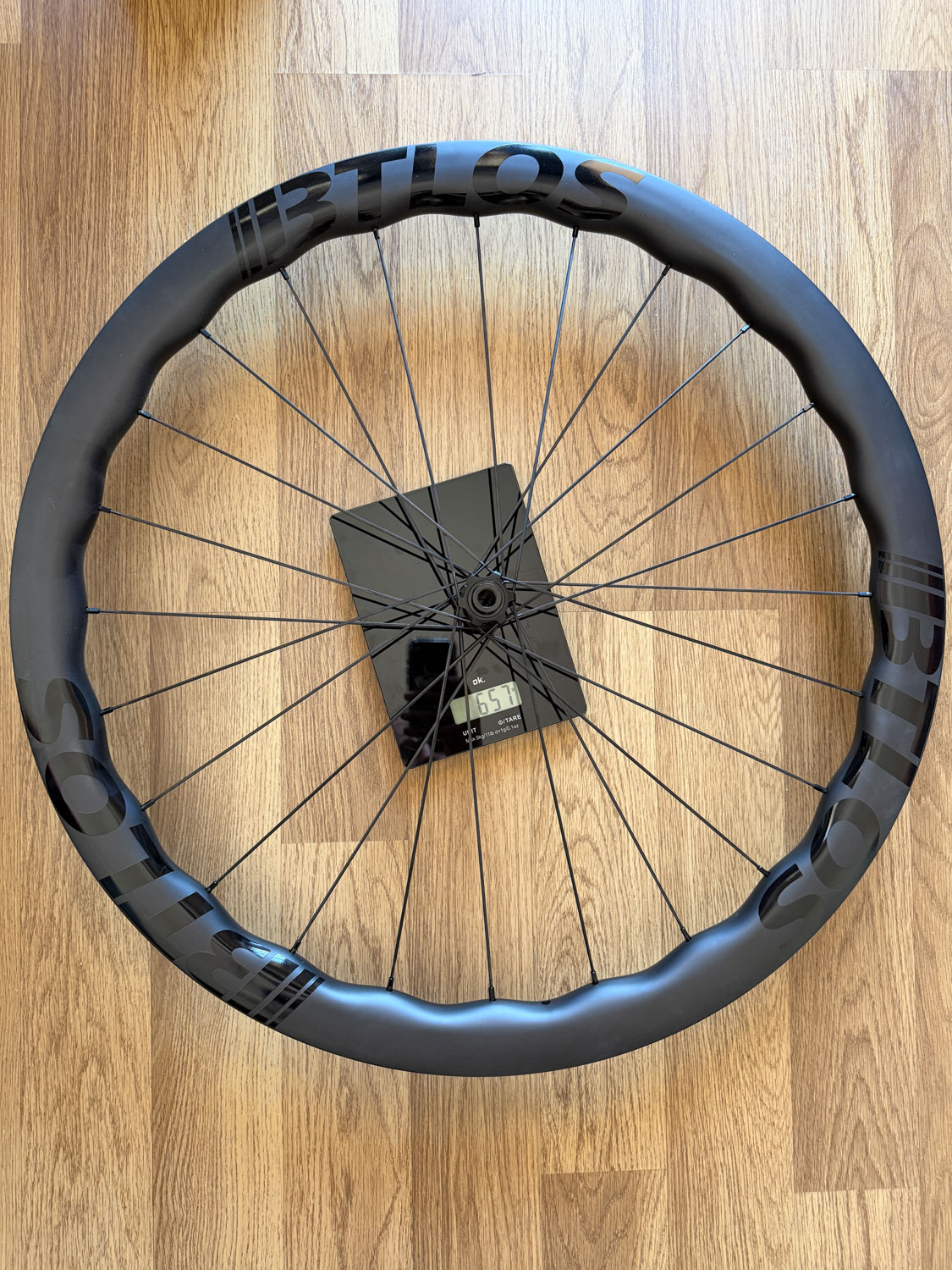

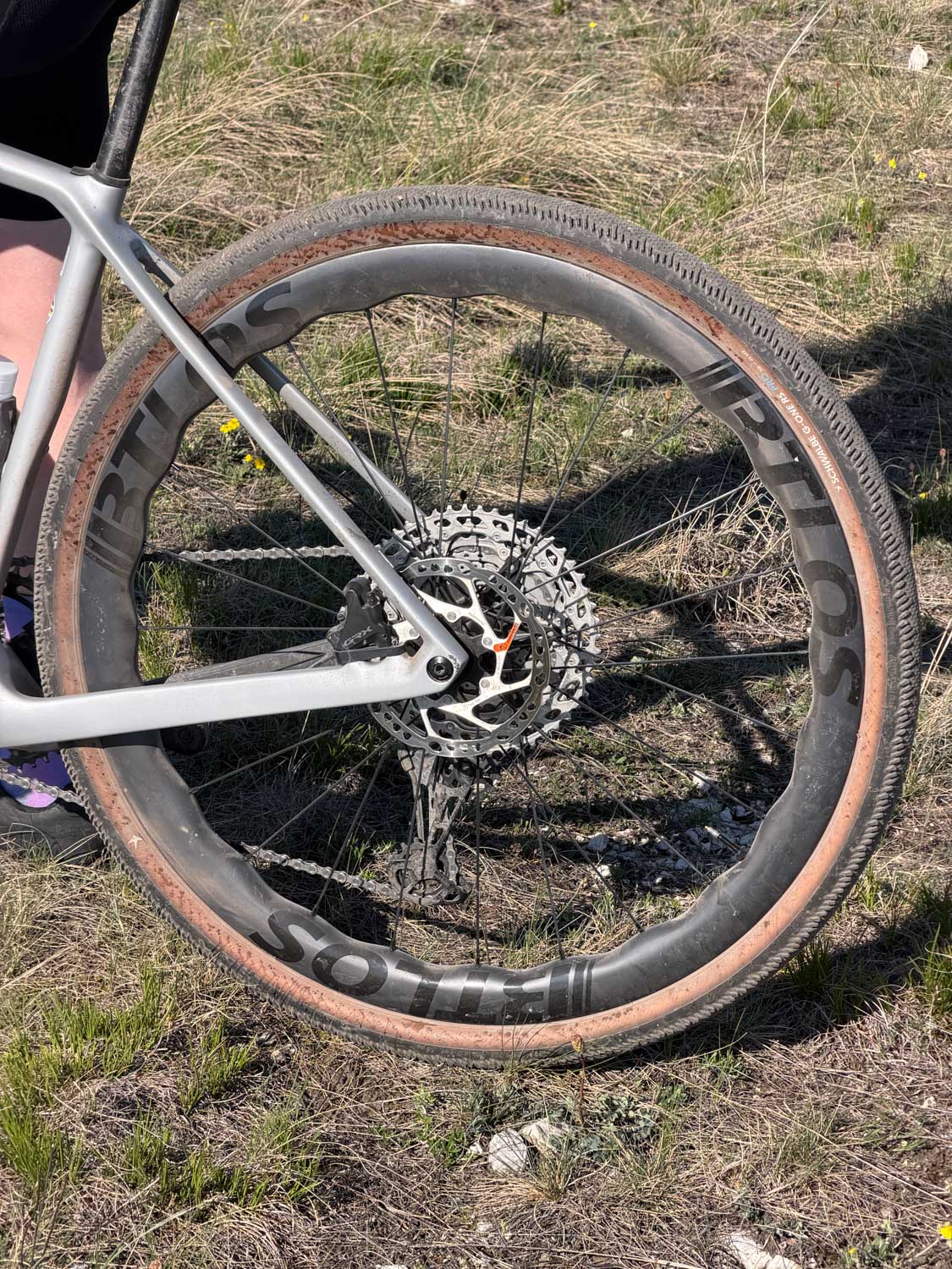

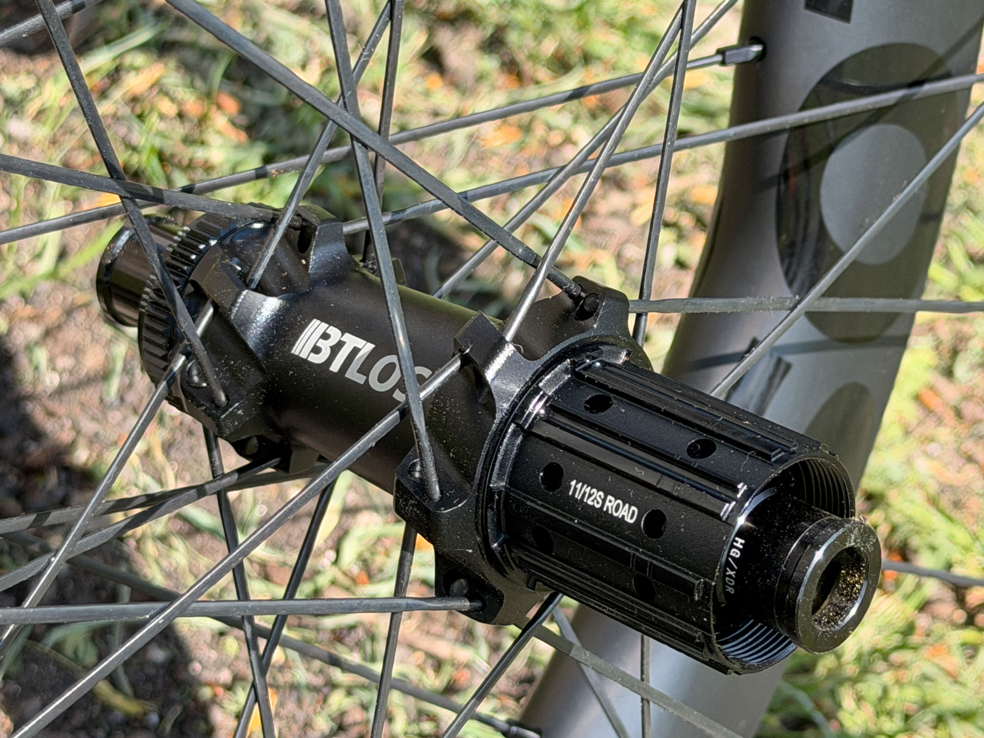

Kézbe véve az első dolog, ami feltűnt, hogy tényleg könnyű. A mérleg az első kerék alatt 657 grammot, míg a hátsó alatt 759 grammot nyomott, ami összesen 1426 grammos kerékszettet jelent. A második dolog, ami feltűnt, hogy igényesen van összerakva. Nekem az agy kikönnyített kazettateste ami elsőre mosolyt csalt az arcomra.

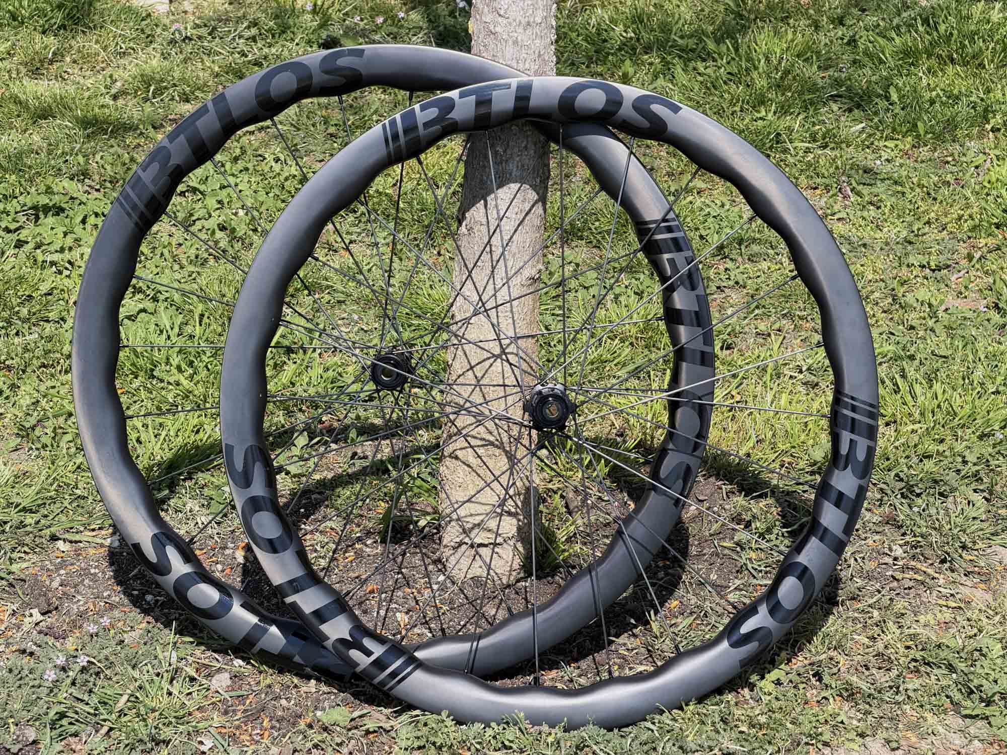

A széles felni miatt már elsőre látszott, hogy gravelre ideális lesz. A gumi szépen ül rajta, a profil modern, és a teljes kerék aránya is jól néz ki egy szélesebb gumival. A szerelés meglepően problémamentes volt. Tubeless külsővel gyorsan összeállt, és a küllőfurat nélküli kialakítás tényleg nagy plusz.

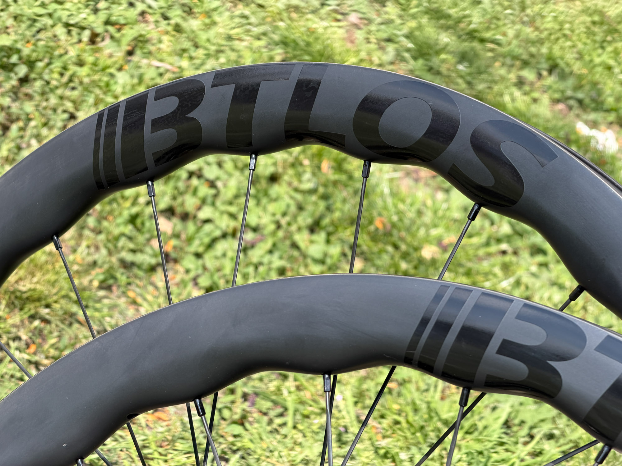

A hullámos profil elsőre szokatlan volt. Furcsa látvány a klasszikus egyenes aero felnik után, de pár nap alatt megszoktam, és most már kifejezetten tetszik ez az egyedi forma.
A hátsó agy hangja is kifejezetten jó. Jó hangosan szól. Az a fajta, amit a gyalogosok is biztosan meg fognak hallani. 🙂
