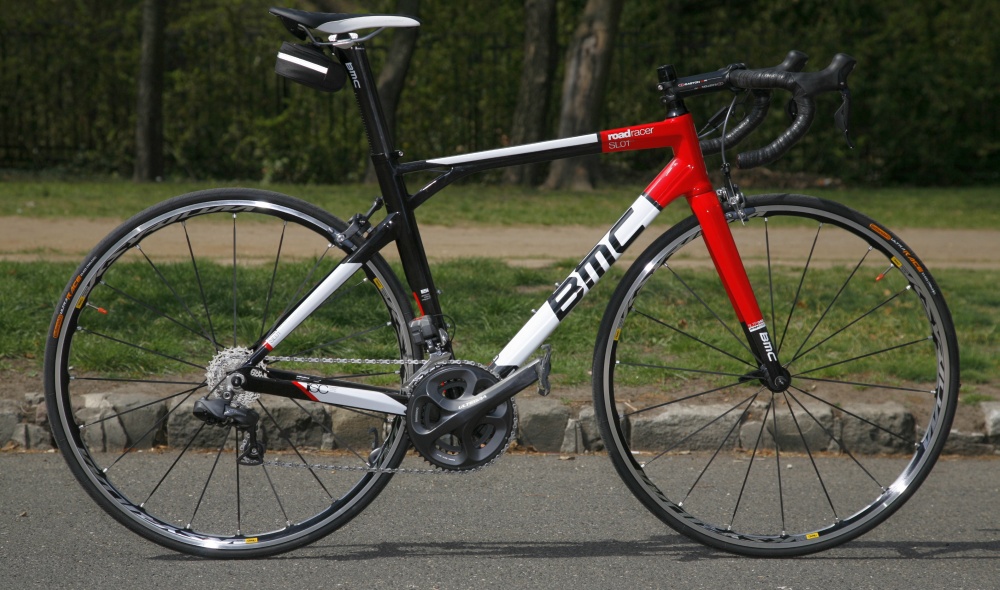

A BMC RoadracerSL01 az elektromos Shimano Ultegra Di2 szettel röviden összefoglalva az a kerékpár, melyet nagyon meg lehet szeretni, gyakorlatilag az első kilométerek után, és a helyzet később sem változik…

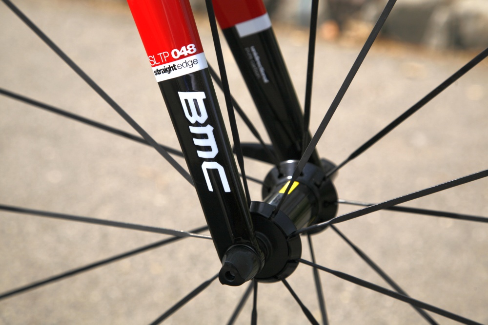

Nos, a svájci cég híresen ügyel a kerékpárjaikhoz használt karbonszövetek kiválasztására. A korábbi profi csapat, a Phonak, majd az Asztana által használt muffos Impec karbon kerékpárok (kezdetben CNC alumínium muffokkal) evolúciója során a BMC-nél rájöttek, hogy még az sem elég, ha jó az alapanyag, a váz különböző részein különböző tulajdonságú karbont érdemes használni. Ebben (is) úttörők voltak a svájciak, mint ahogy abban is, hogy sosem riadtak vissza a szokatlan formáktól.
Amíg a legújabb Impec és a Teammachine kerékpárok vázelemei különböző szövetekből készülnek, addig a tesztelt Roadracer vázát ugyanabból a szövetből formázzák, de a végeredmény így is önmagáért beszél. Érzésekről lehet vitatkozni, amit most írok szubjektív, de nekem hosszú idő óta a legjobb érzés volt a BMC-t tesztelni, minden országúti tesztbringát beleértve, főleg abból a szempontból, ahogy az úttal való kapcsolatot közvetítette felém a kerékpár.
BMC Roadracer SL01 Ultegra Di2 kerékpárteszt

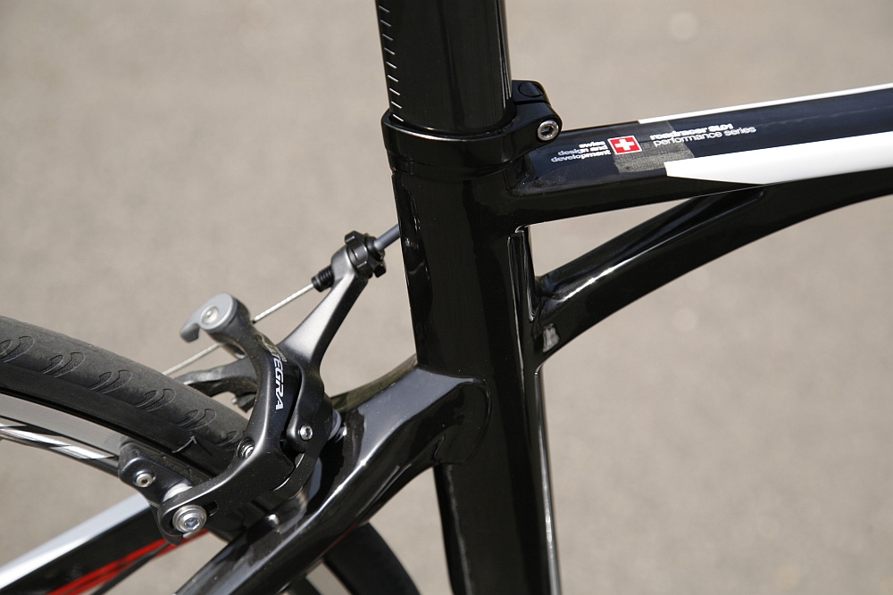

Jó ülni rajta, érezni, hogy nem egy rideg anyagból állnak össze a csövek, hanem van benne valami plusz a tucatkerékpárokhoz képest, hozzátéve, hogy azért a támvillák kialakítása sem mindennapi a Roadraceren. Mindenesetre teljesen máshogy siklott át a rossz minőségű utakon, nyekkenés nélkül, még az aero-nyeregcső ellenére is rendkívül komfortos.

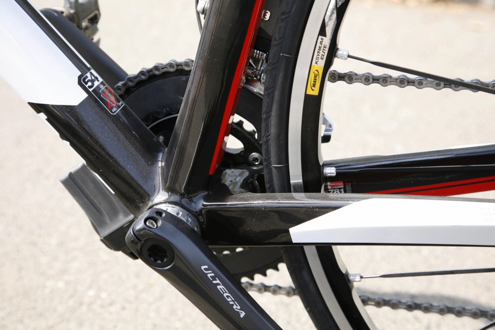

Persze rögtön felvetődhet a kérdés az olvasóban, ha ilyen kényelmes, az nem érződik-e a laterális merevség szempontjából, kigyorsításnál stb. Nos, nem. Mondjuk elég ránézni az alsócsőre, hol vannak már azok az idők, amikor kólásdobozhoz hasonlítottuk a nagy átmérőjű csöveket. Ez már valahol a borospalack és a konyakosüveg között van… A homlokcső környéke is erőt sugároz, egyszerűen gyönyörű, na! A festésről nem is beszélve.

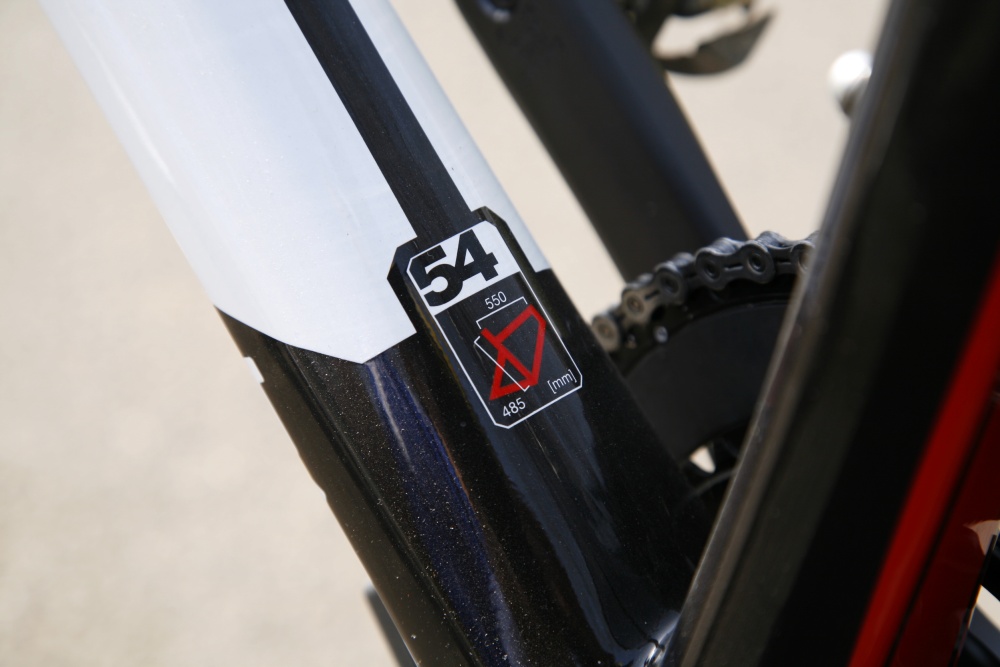

Apróság, de segíti a választást az alsócsövön lévő kis matrica, ami a geometriát mutatja. Nem kell a boltban katalógusért vagy mérőszalagért rohangászni, láthatjuk, hogy az 54-es méret 485 mm-es ülőcsövet és 55 cm-es vízszintes felsőcsőhosszt takar. Ez nagyon jó, mert sok mai mérettáblázathoz hasonlóan semmi logika nincs benne, de így nem is kell gondolkozni.

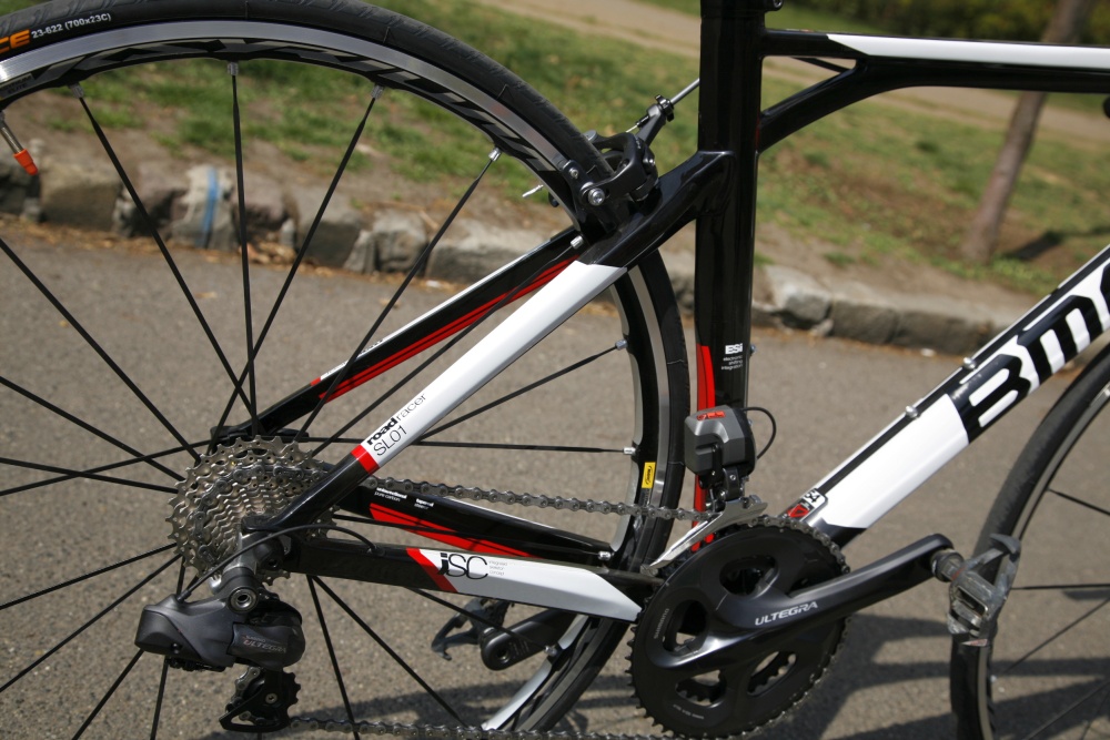

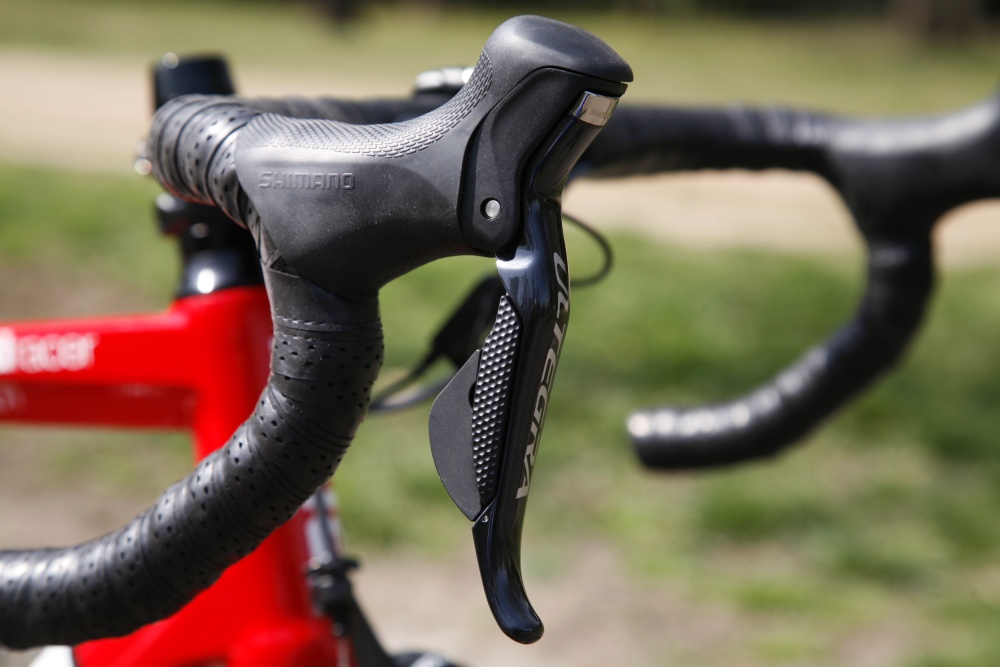

Röviden odab@sz. A külcsínt, fékeket, egyesek szerint (szerintem is) randa hajtóművet, formákat, szubjektív dolgokat most hagyjuk, koncentráljunk a váltásteljesítményre. Korábban már egyes teszbringázások erejéig próbáltam az elektromos Di2 Dura Ace-t, és a váltásteljesítménye emlékezetes maradt. Most, hosszabb időt töltve a Di2 rendszerrel azt kell mondjam, a fékváltókar megjelenése óta nem volt ennyire forradalmi újítás a váltás terén.
Megingathatatlanul pontos, minden eddiginél gyorsabb váltás, minden eddiginél kisebb erőbefektetéssel. Ez a jövő. Lehet, hogy a magyar pénztárcákhoz mérten drága jövő, de ezért nem arra a gyártóra kell haragudni, amely valami nagyon jóval rukkolt elő. Vannak dolgok, amik egyszerűen jobb minőségűvé teszik az életet, a Di2 minőségibb kerékpáros élményt ad.
Versenyen pedig hozzátesz teljesítményünkhöz. Ez különösen egy kritériumversenyen volt szembetűnő, ahol a nedves pálya miatt egy hajtűkanyarba fékezés után 40-szer kellett kettőt váltani kigyorsításkor, nem beszélve az akciókról. Normál esetben hideg időben ebbe belefárad a kéz egy óra alatt, egyre pontatlanabbá válik a váltás. Persze van, aki nem vált, annak pedig a lába áll be.
A Di2-élmény hihetetlen volt, 100-ból százszor váltott tökéletesen. Ráadásul 100-ból egyszer sem tévesztettem el a gombot, amin magam is meglepődtem utólag, mert egyrészt akkor még csak pár napja volt nálam a bringa, másrészt nagyon közel van a fel és a leváltásért felelős gomb.
A Shimano nagyon sokáig fejleszthette ezt a kialakítást, mert egyszerűen zseniális az ergonómiája. Tetten érhető, hogy abból indultak ki, ahogy a váltás mozdulata végbemegy a mechanikus változaton. A Shimano karokat ugye felfelé váltásnál általában pofozzuk, középső ujjbegyeinkkel hozzáérve oldalról a karhoz. Nos, a felfelé váltó kar nagyjából azon a tájon van, ahol először érintenénk a mechanikus karját, és pont elég neki az a nyomás, ahogy lazán rácsapunk.
Ami óriási, hogy hiába csak milliméterrel alatta helyezkedik el a kioldógomb, véletlenül sem csaptam rá tévedésből. Azt mindig a mutató vagy középső ujjammal nyomtam meg, egy pontosabb mozdulattal. És a Di2 sem hibázott sosem, egyszer sem gondolkodott egy tizedmásodpercet sem… Arról nem is beszélve, hogy mindezt terhelés alatt is ugyanígy teszi, beleértve az első váltást is, nagytányérra eddig semmi nem tette fel ilyen gyorsan és biztosan a láncot.

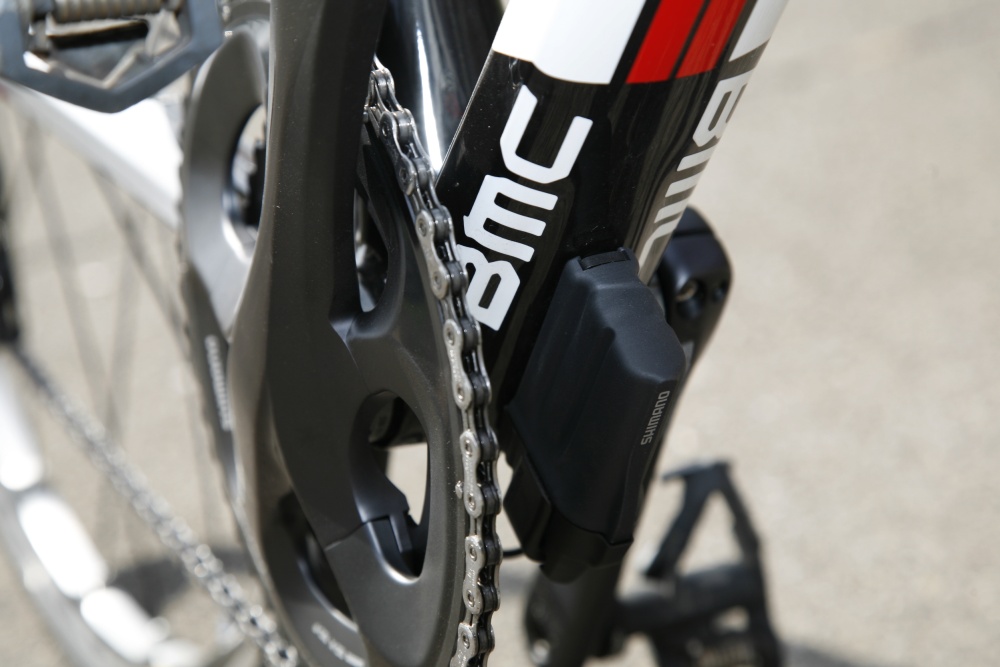

Akkumulátor merülése, élettartalma, tartósság passz, rengeteget váltogattam, de az ezeregykétszáz kili (ez sacc, kilométerórát nem használok) alatt nem merült le, bár amikor vittem vissza már pirosan jelzett. A Shimano szerint akár 2000 kilométert is el lehet biciklizni vele.

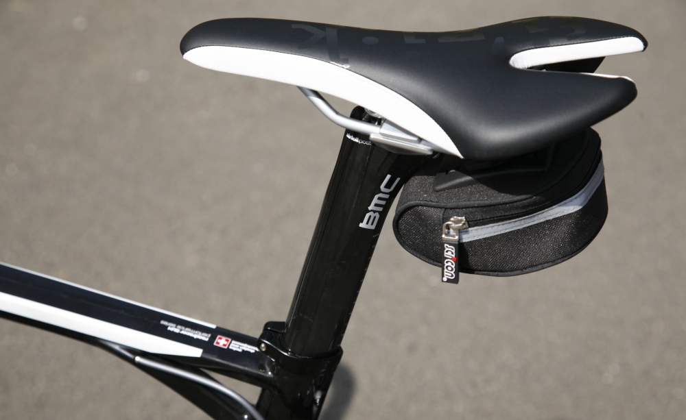

A többi alkatrész is hozza az ezen a szinten elvárt minőséget, egyedül a kormányszárat cseréltük, a gyári 100 mm-est egy 120-asra, hogy nagyjából a megszokott beállításaimmal tekerjek. Nekem bejött a Fizik nyereg is, kimondottan kényelmes. Ami kevésbé, a 23-asnak titulált, de inkább 20 mm vékony külsők, szerencsére a királyi váz ellensúlyozta, hogy 8-9 barral közlekedtem.
