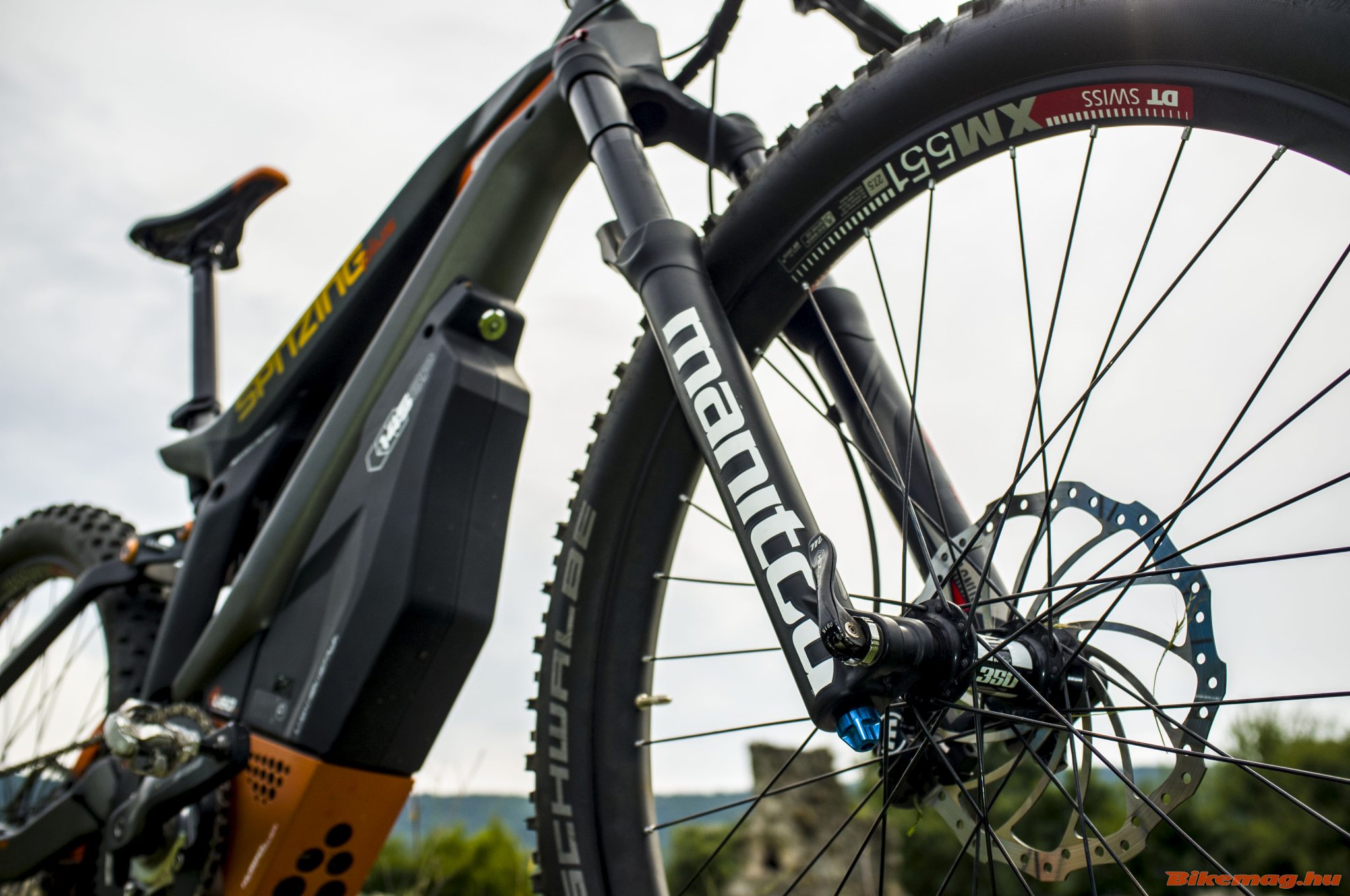

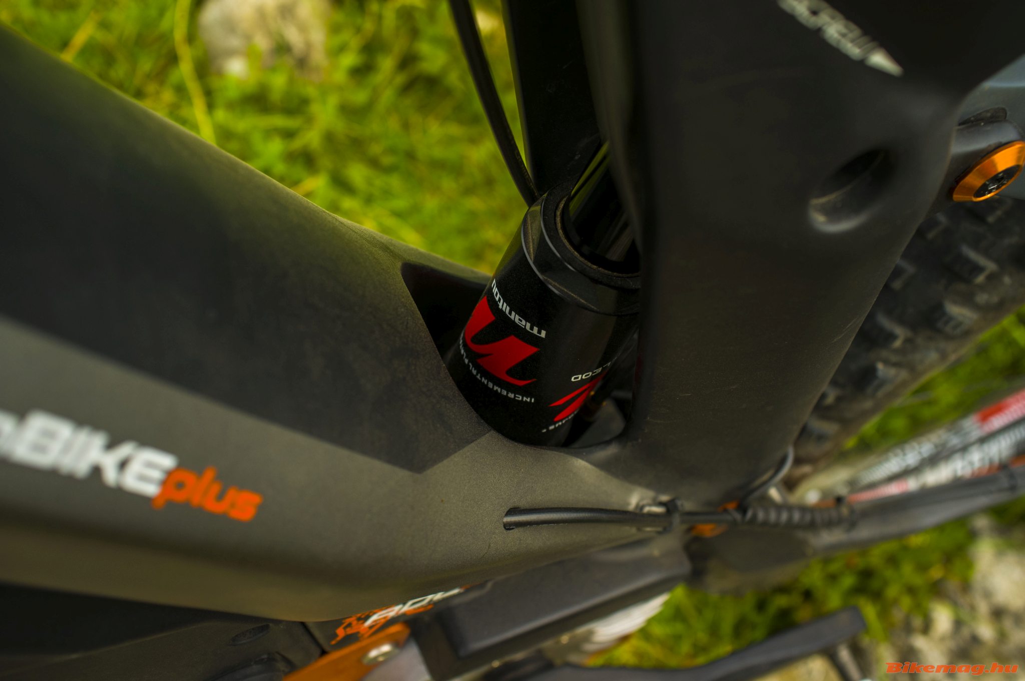

A váz látszólag merevnek tűnik, de bizony teleszkópos. A Manitou McLeod rugóstagot a nyeregvázcső(nek nem nevezhető) szerű merevítő mögé rejtették el, és látszott, hogy a mérnökök legóztak pár órát mire mindennek meglett a helye, ugyanis egy levegős tagot nem árt rendesen beállítani, és ehhez hozzá kell férni. Nem könnyen, de megoldották.

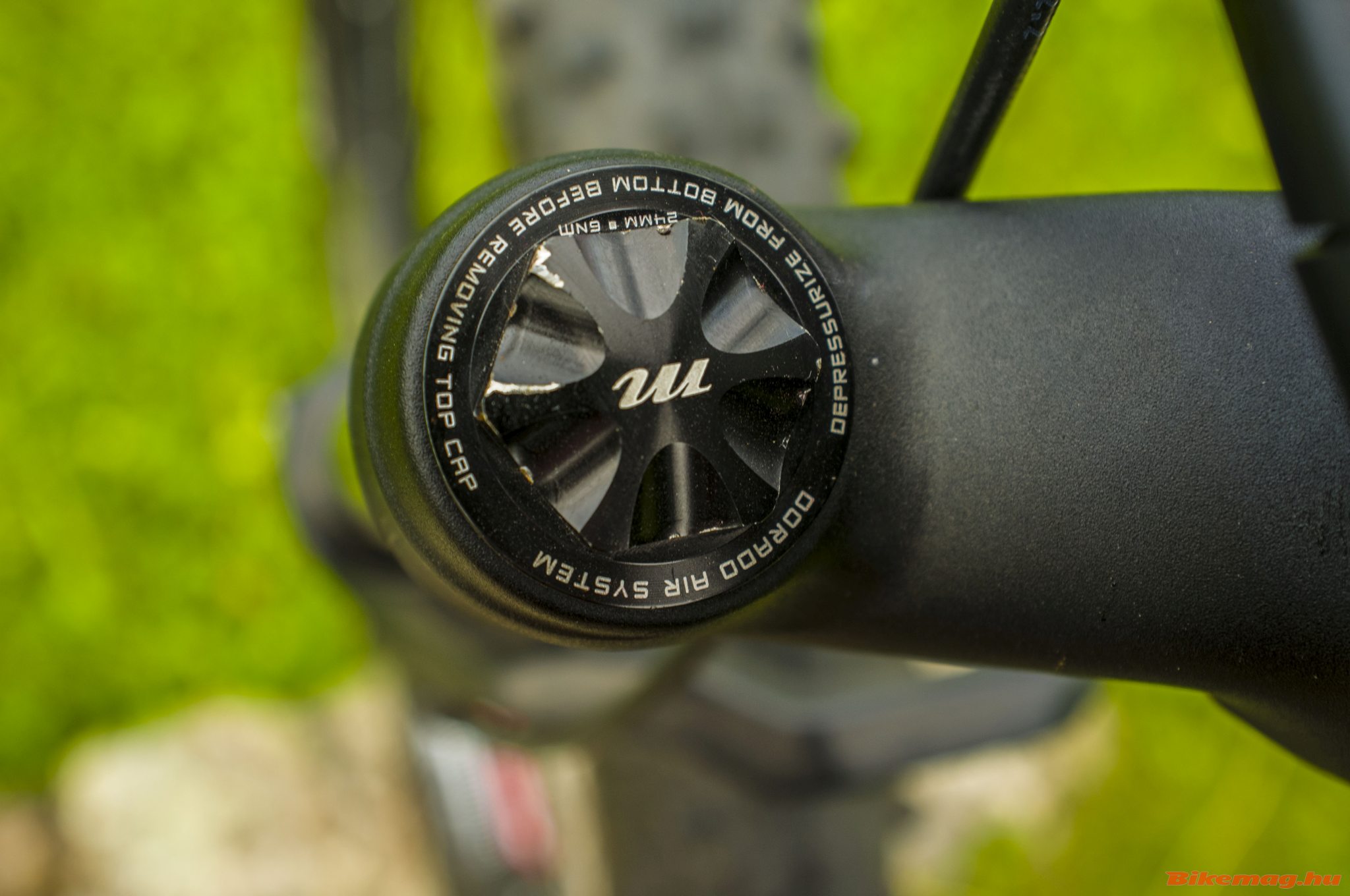

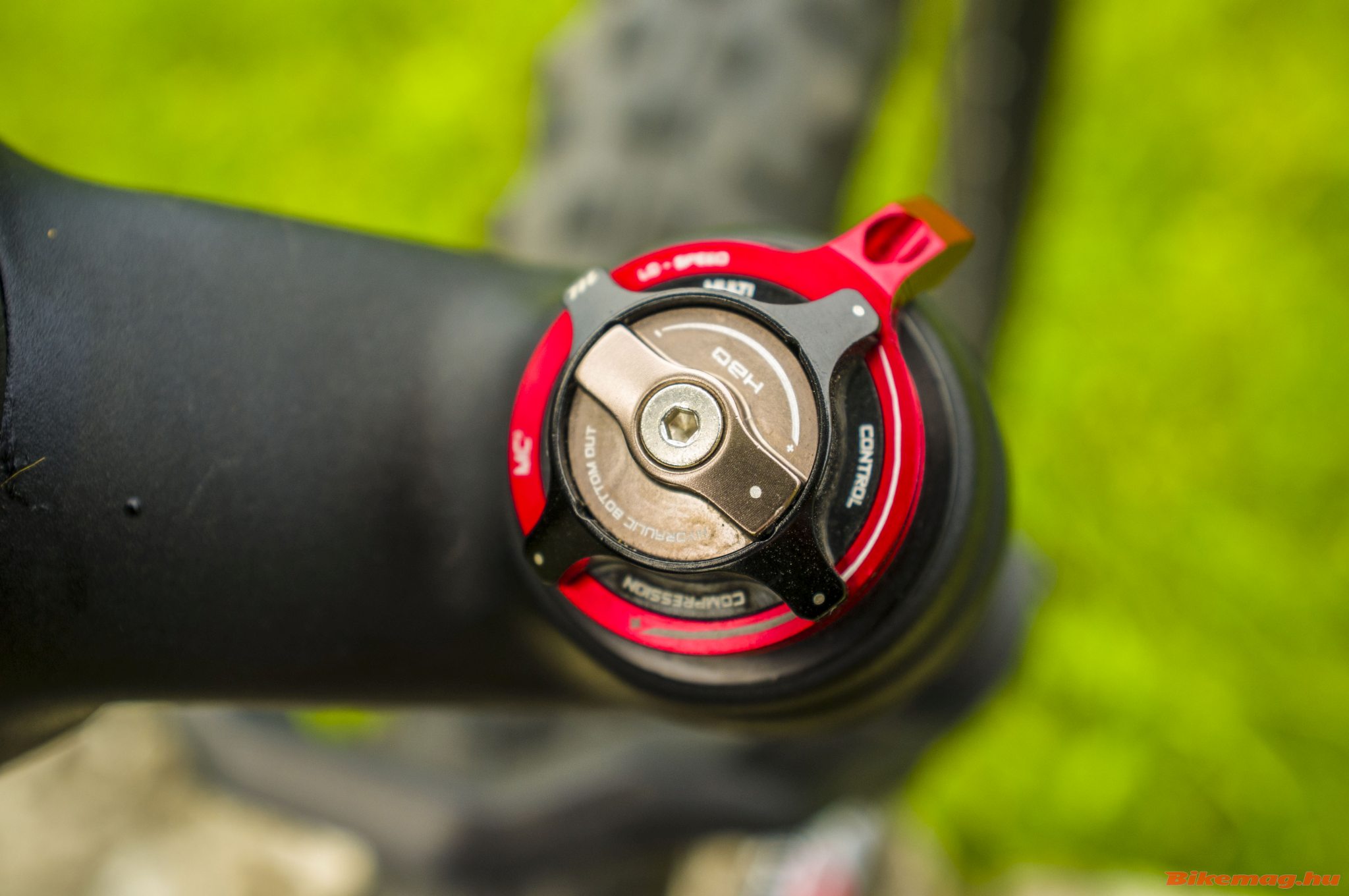

Elöl egy Manitou Magnum mozog 120 mm-es rugóúttal. Ez a villa egy csúcsmodell, a Dorado downhill teló belsőségét kapta. Nem könnyű a beállítása, de mindenképpen érdemes erre időt szánni, mert a bringa tudása maximumra járatja a nem igazán ilyen erőhatásokra tervezett all mountain villát.
Szerencsére a mérnökök kilegózták a megfelelő megoldást az állíthatóságra.

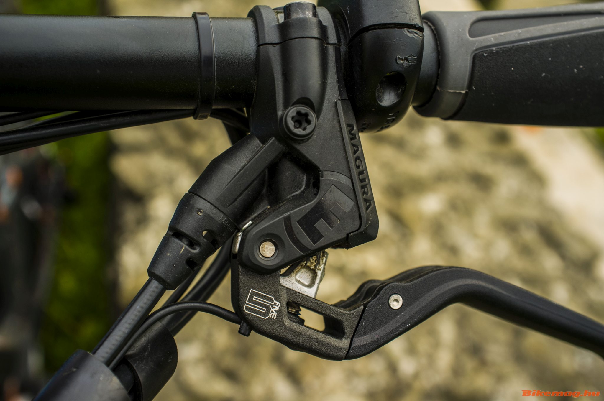

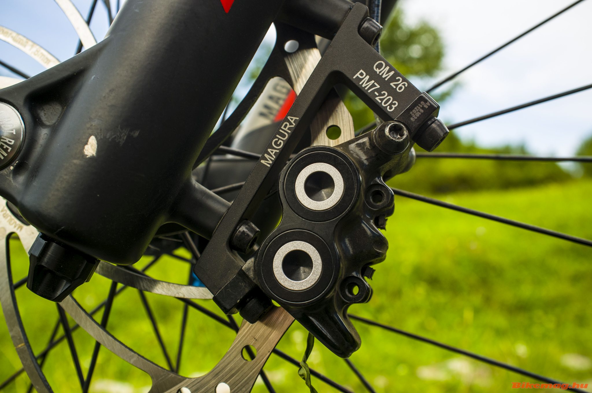

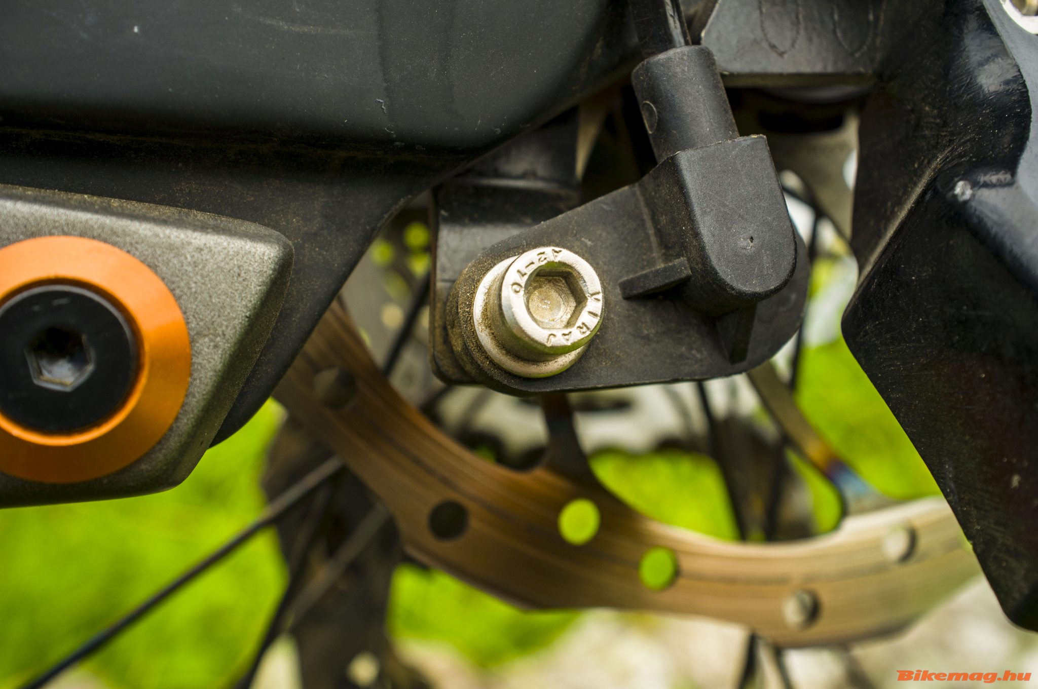

Shimano XT váltórendszerrel szerelték bár csak hátul van rajta és nem 11 hanem 10 sebességes, de ha kipróbálod, akkor ez teljességgel felesleges infóvá válik. Ami viszont lényeges az a fékrendszer, ugyanis 75 km/h-ig segít rá a motor, és azért onnan többször megállni kell a fékerő. Magura MT5-ös négydugattyús fékek lassítják elöl 203, hátul 180 mm-es átmérővel. Határozottan markáns fékereje van, nagyon harapós, de nem sütöttem meg, tehát elég hozzá.

Kerekei DT-Swiss M1900-as kifejezetten a 650B+ szabványhoz tervezettek, nagyon könnyűek és merev. Ez utóbbira szükség is van, amikor nyélen tekersz a legkövesebb ösvényeken, vagy éppen lefelé haladsz tempósan. Schwalbe NobbyNic 3”-os gumikkal van felvértezve, amire szükség lesz ezek között a körülmények között. Na de nézzünk inkább a menettulajdonságokat!
