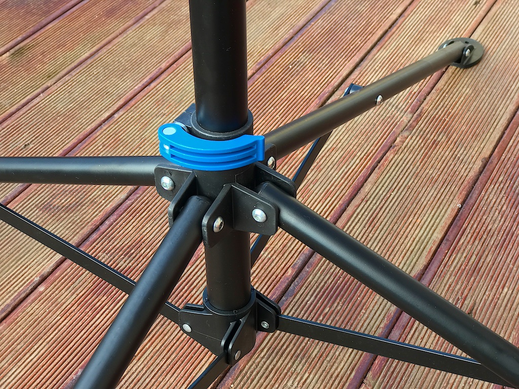

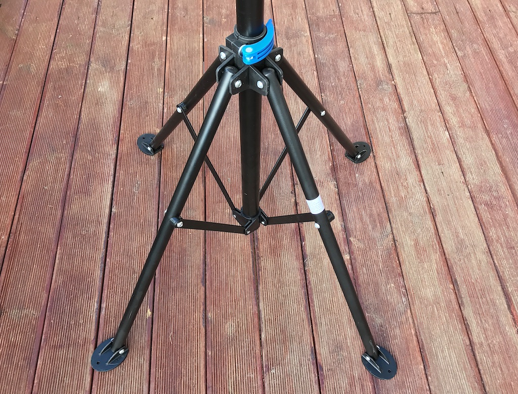

A lábai óriási terpesztéssel bírnak, így szinte képtelenség felborítani, ami a „K” alakban álló régi állványomról nem volt elmondható. Viszont kinyitva brutális helyet foglal, de hát valamit valamiért. Viszont, ha nem nehéz a bringád (13 kiló alatt), akkor nem kell teljesen szétnyitni a lábait, úgy is stabilan áll, és kisebb helyen is elfér. Amennyiben van saját műhelyed, akkor akár le is fúrhatod a lábait, mivel a csövek végén lévő önbeállós talpakon egy-egy furat található. Ezek a talpak egyenetlen talajon is full stabilan kitámasztják az állványt, így versenyekre is tudod vinni, nem süllyed bele a földbe.

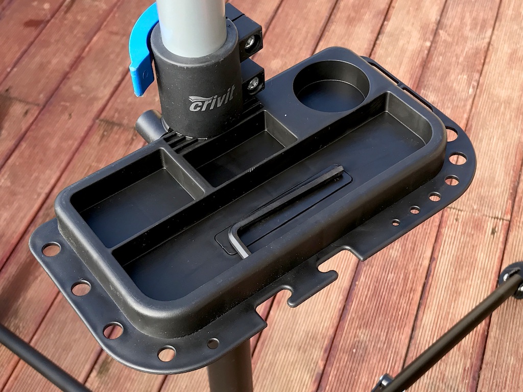

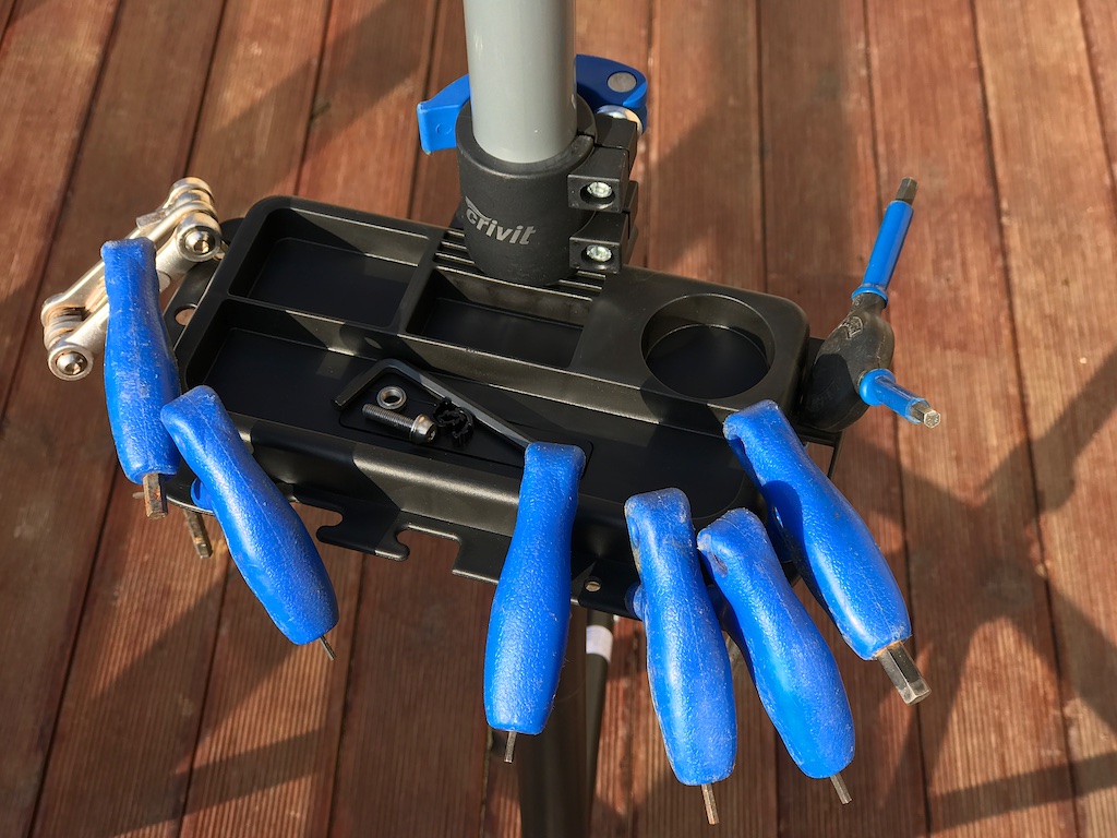

Jár hozzá egy szerszámtartó tálca, középen mágneses csíkkal, így a csavarok sem gurulnak szanaszét, bár két kisebb mélyedést is találunk rajta, ahová szintén be lehet az apróságokat rakni. A tálca peremén kis lyukakat találsz, amibe az imbuszkulcsokat be lehet dugni. Ez szerelés közben nagyon praktikus.

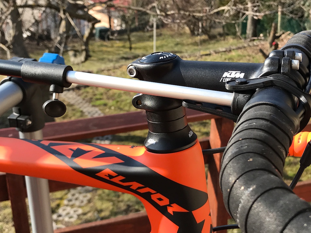

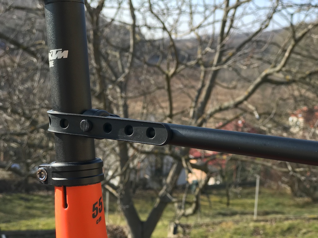

Kapsz az állványhoz egy állítható rudat is két gumi hevederrel amivel egyenesbe rögzítheted a kormányt. Ez főleg akkor jön jól amikor nem vízszintesen áll a bringa az állványban. Egyébként simán elbírja a tizenkilós gépeket akár álló helyzetben, de pedelec-et (elektromos bringa) csak vízszintesen tegyél rá, mert ott már azért kezdi elérni a határait, ugyanis 30 kg a terhelhetősége.
