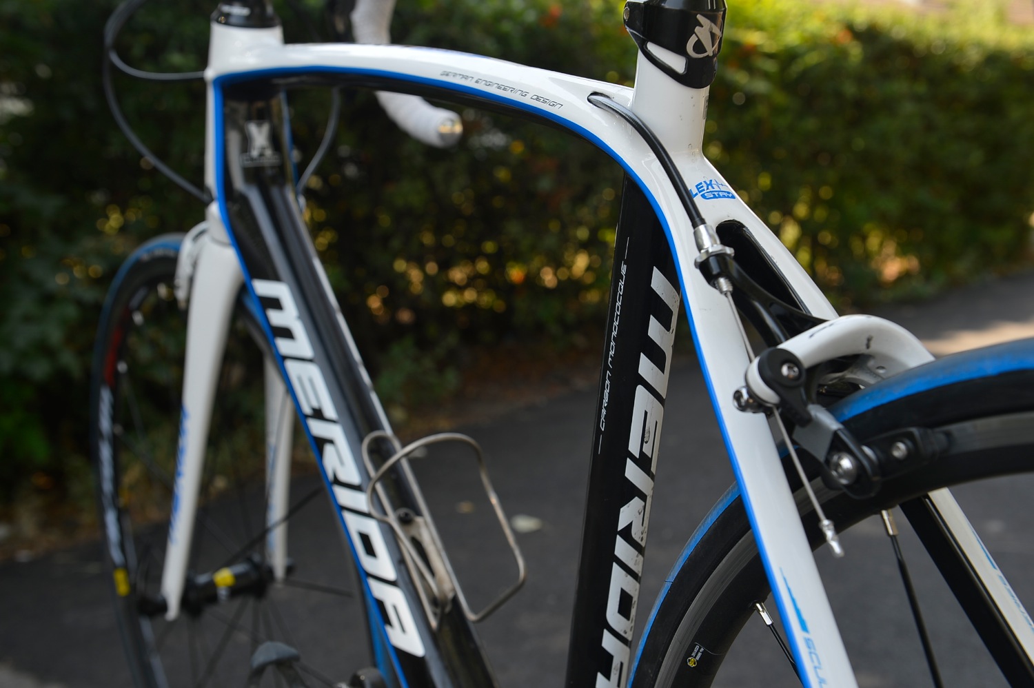

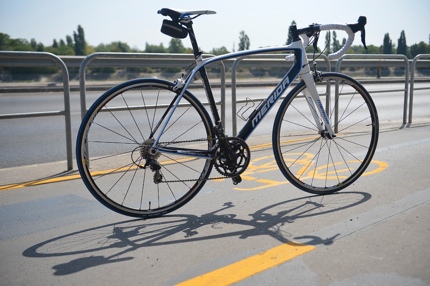

Persze csak úgy fest, hiszen még a leginkább hasonlító Scultura karbonváz tekintetében is észrevehetünk fontos különbségeket. Ami természetes, hiszen már nem az a felállás a Meridánál sem, hogy van „a karbonváz”, amire a drágább modellek épülnek, és van az alumínium váz, az olcsóbb, hanem markánsan eltérő jellemzőkkel bír egy felső és egy középkategóriás karbonváz, az alumínium pedig megragadt az alsó középkategóriában. Milyen karbonszövetből készül a váz, milyen technológiával készül, illesztések, megmunkálás, és mennyire fejlett a gyártási folyamat, milyen minőségi követelményeknek kell megfelelni és mennyire hatékony a minőségellenőrzés – ezekből a faktorokból adódik az eltérés.
- Hirdetés - Szabadics Ride Banner
Merida Scultura Comp 2013 kerékpárteszt

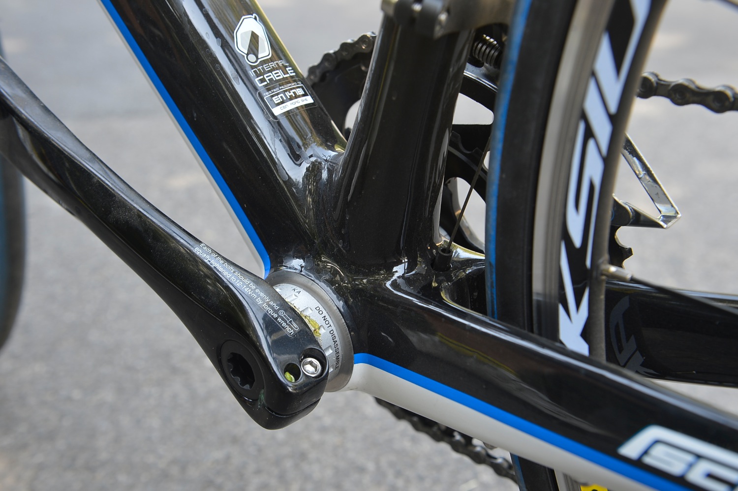

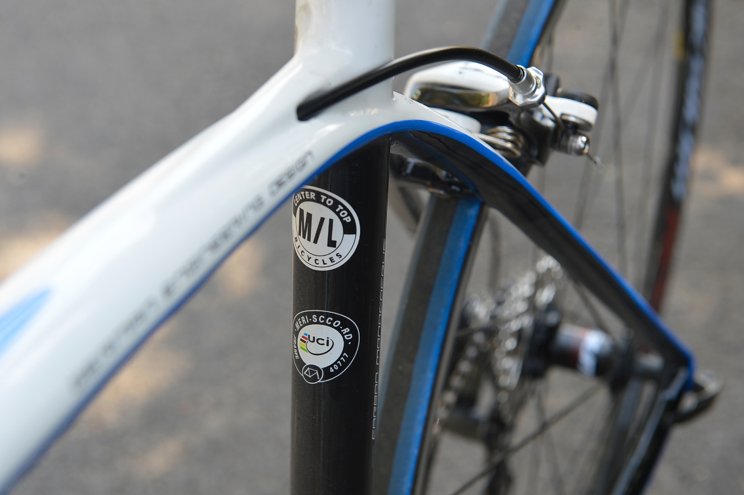

A különbségek: A Comp váz nehezebb (nagyságrendileg 150 grammal, de még így is egy kg körül áll meg mérettől függően), más a vázkialakítás, falvastagság, az SL-nél alkalmazott Ultra High Modulus karbonszövet, a Team SL középrészénél belső merevítéseket is alkalmaztak a nagyobb merevség érdekében, asszimetrikusak a láncvillák, ugyanitt alakítottak ki helyet a Di2 akkumulátornak. A Team SL-nél az átdobó konzolos, a Comp-nál bilincses, és a geometria is eltér. A karbon villa önmagában is nagyjából 100 gramm különbséget jelent, a Comp-nál belső keresztmerevítések nélkül.
Amúgy a design, a belül vezetett bowdenek, a tapered fejcső, a felsőcső ívéből folytatódó FlexStay támvilla tekintetében megegyeznek a különböző Sculturák (mielőtt elfelejteném, a Comp és az SL között kínál a Merida még egy Ultegra szintű Pro változatot is).

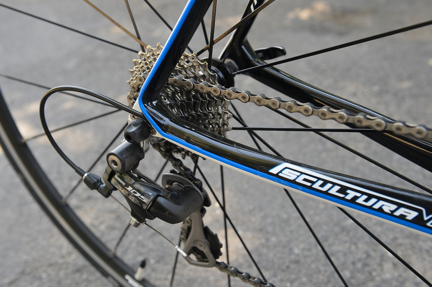

Alapjában véve a felszereltséggel nincs gond, megfelel egy 500 000 Ft alá beférő karbon országútinak. Ami a legfontosabb, a Shimano 105 váltórendszer tökéletesen működik. Megjegyezném, hogy megfordult a korábbi trend, régebben sokkal jobban szerettem a Campa középkategóriát, egy Veloce, Centaur vagy Chorus verte a 105-öst és az Ulegrát, szerintem ez 2012-ben fordítva van a felhasznált anyagok, kidolgozás, pontosság szempontjából.
A kéttengelyes fékek – ahogy ebben a kategóriában egyre általánosabb – saját rendelésű Merida feliratos, talán Tektro termékek, nem olyan harapósak, mint egy csúcsmodell, de végül is megállítják a bringát, semmi zavaró. Az egyetlen, ami igazán zavart a specifikációban, a kompakt áttételezés, de lassan ezt már minden kompakt hajtókarral szerelt bringa tesztjénél elmondom, rendszeres olvasóinknak talán unalmas.
Nem is az 50-34-gyel van baj elöl, alapvetően nem butaság a kompakt, de hátul a 12-28-as sorral már idegesítően nagyok az ugrások váltásnál. Főleg, amikor síkon tekerve egy-egy fognyi áttétel módosítás esne jól. Borzalom, amikor például 50-15-ről 50-17-re (vagy fordítva) váltunk, és nincs 16-os fog. Szóval egy 12-25-tel vagy izmosabbaknak 12-23-mal sokkal használhatóbb lenne. (Nekem az áttételezés kemény vége tulajdonképpen nem hiányzik bringázás közben, versenyen nyilván adódnak olyan szituációk, amikor ez nem így van, de egyébként az 50-12-nél nem kell keményebb áttétel egy hobbikerékpárosnak.)

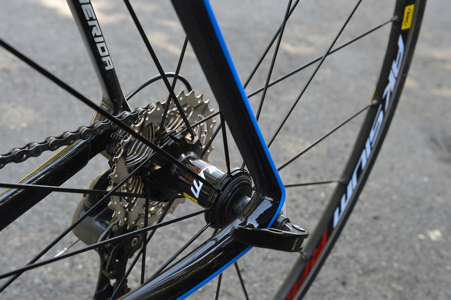

A kerekek stimmelnek, a Mavic Aksium hozza a szokásos Mavic tulajdonságokat: kiváló merevség, agresszivitás, gyorsíthatóság, a negatív oldalon mindig az agyak jelentkeznek a francia gyárnál, esetünkben is hamar lógni kezdett kicsit az első agy. Hegyről lefelé nagy sebességnél hallatott is valami fura enyhén csikorgó hangot is, nem olyat, mint amikor eső után behal hátul a rotor, annál sokkal halkabb volt. Kotyogás persze hamar orvosolható, de azért nem örültem neki.

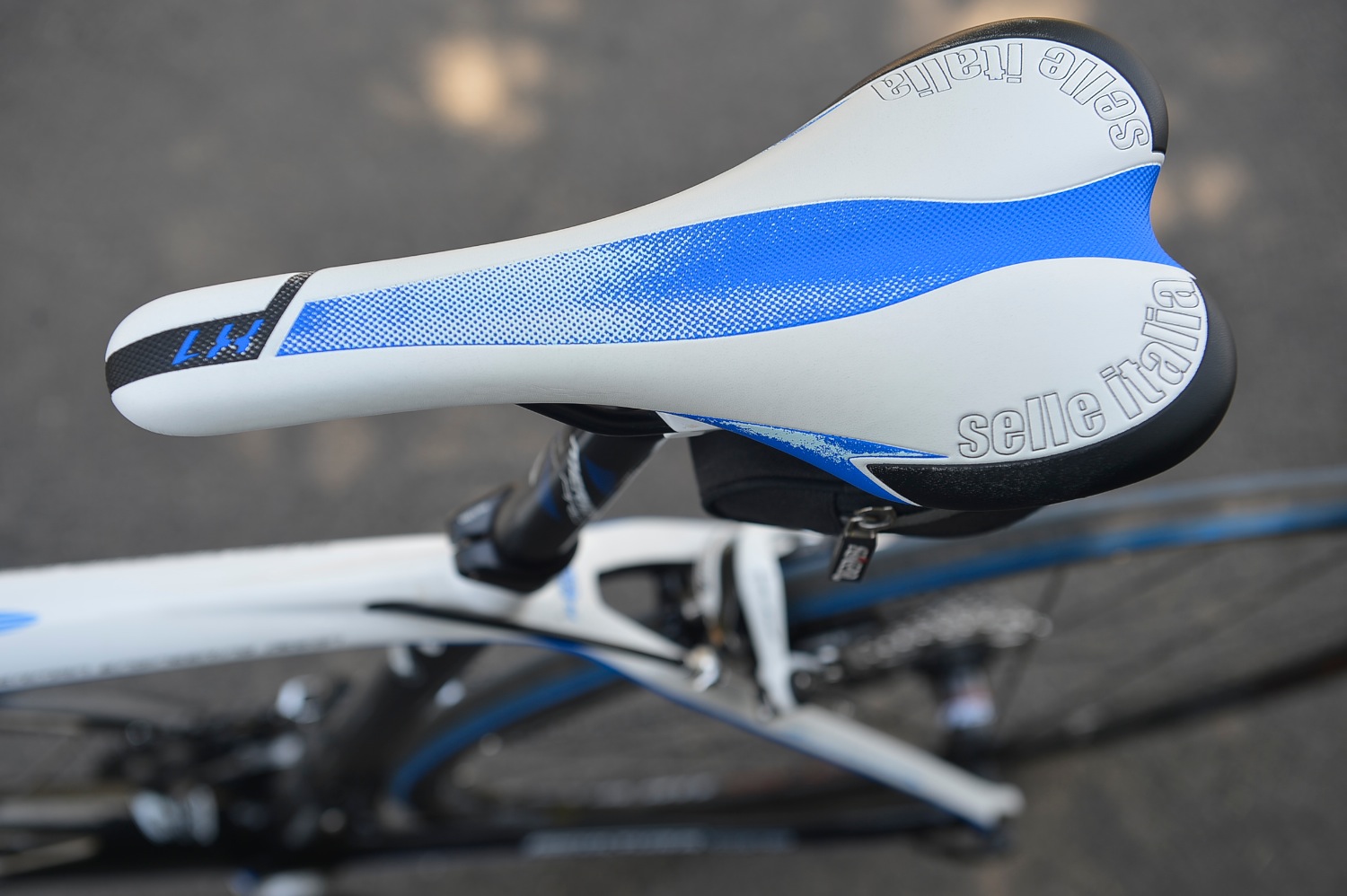

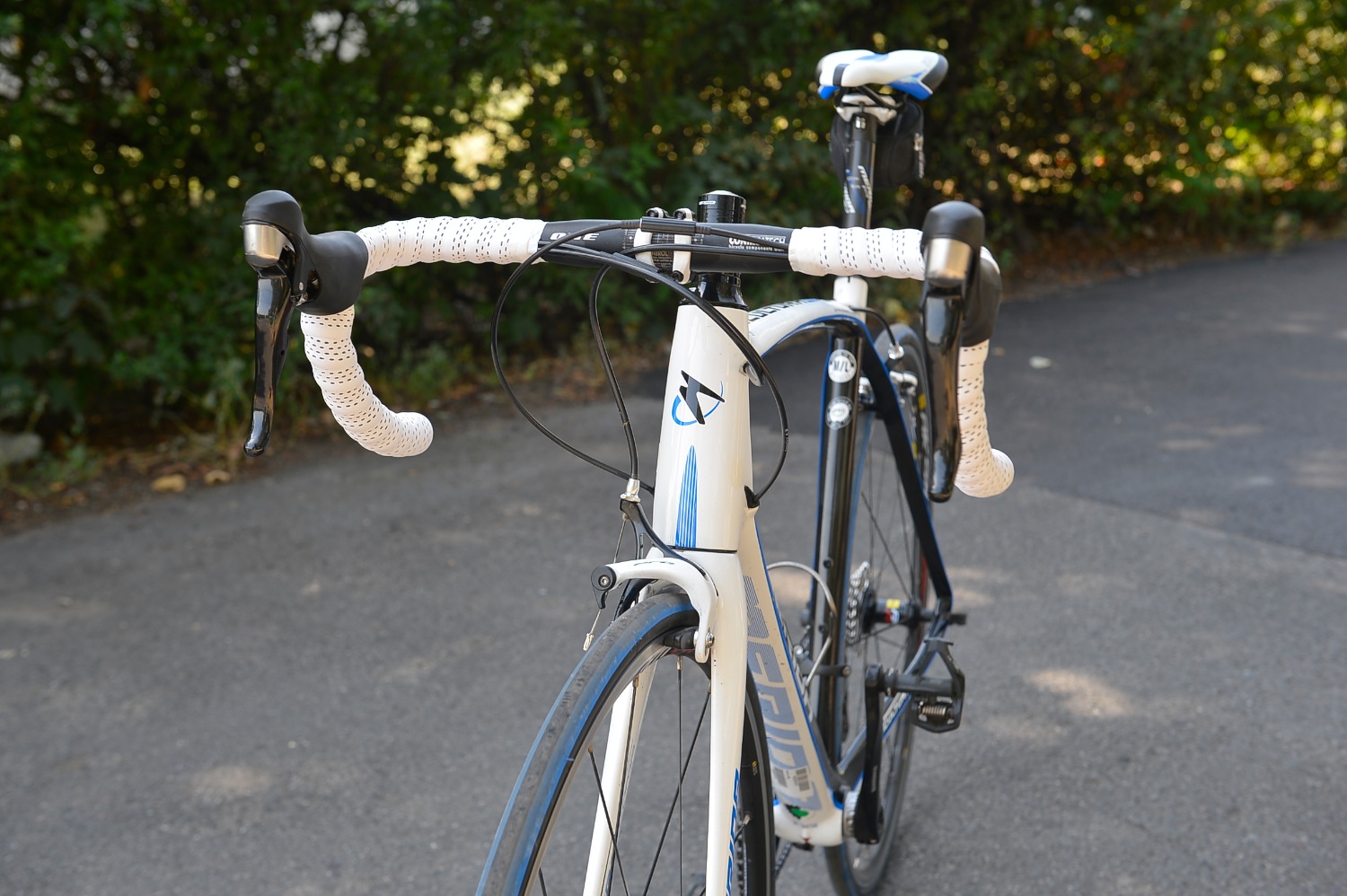

Érdekes megoldás a kormánycsapágyat összeszorító dió, ugyanis 5-ös imbusszal állíthatjuk a kormánycsapágy szorosságát, 6-ossal pedig lazíthatjuk a kupakot. Ennek az apróságnak örültem szerelés közben, hiszen egyszerűsíti az állítgatást. Kormány, stucni, nyeregcső a szokásos „minél olcsóbban válasszunk valami tisztességes alkatrészt” vezérelv alapján került a bringára, ami rendben is van. Egyedül a nyeregnél bújt ki a szög a zsákból, nagyon hamar nagyon látványosan lekopott a kék festék.
