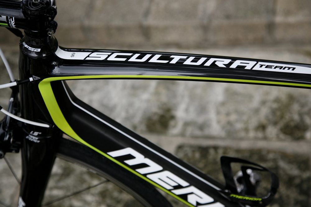

Nézzük először a váz műszaki jellemzőit!

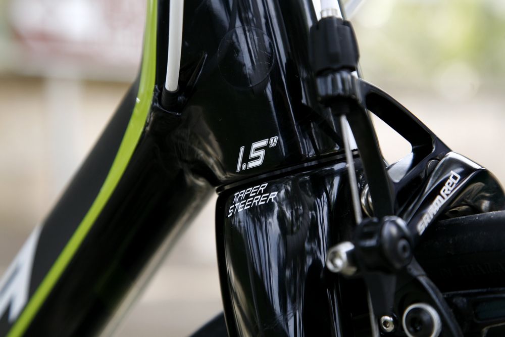

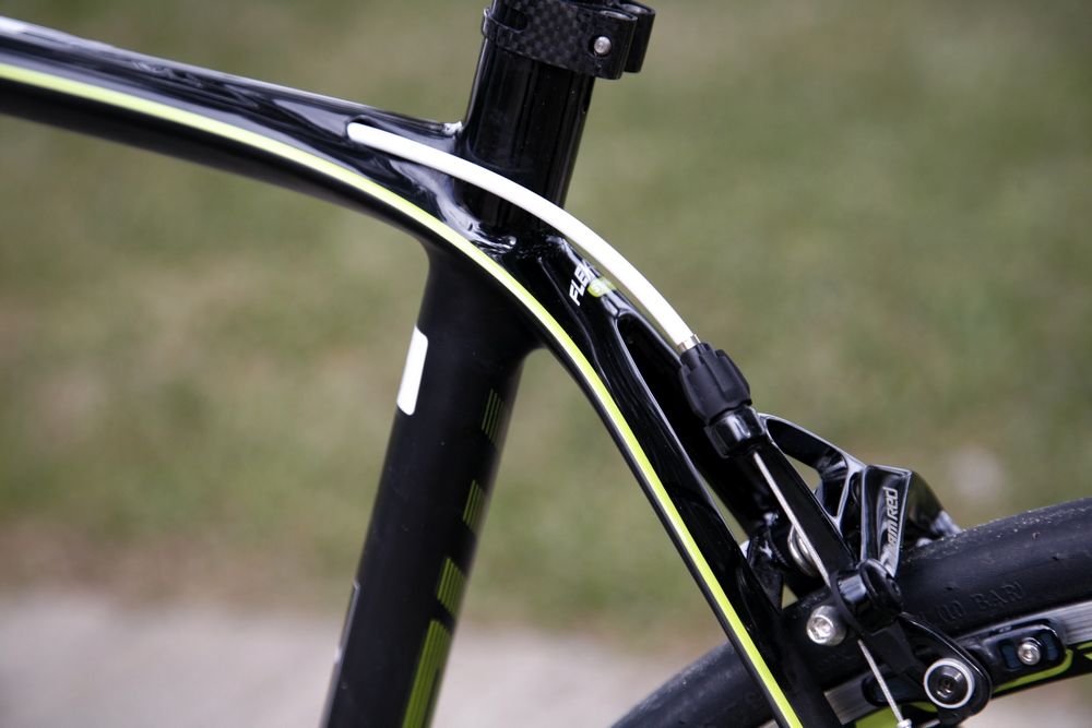

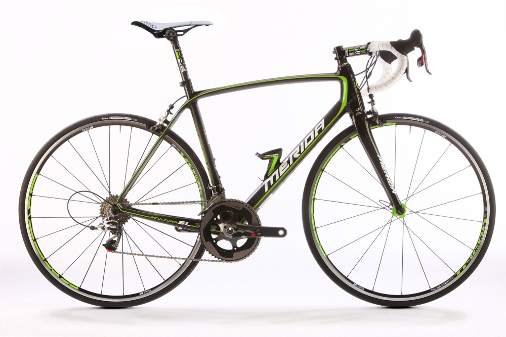

A fő háromszög továbbra is monocoque karbon, FlexStay – vertikálisan rugalmas – támvillákkal, Double Chamber – belső keresztmerevítéssel ellátott, kúpos 1,1/8-1,1/2 nyakú karbonvillával. BB386-os középrész szabvány, ami az FSA karbon hajtókarral iszonyú merev és könnyű megoldás, ráadásul a középrész fölött karbon keresztmerevítést is találunk. A középrész mögött a láncvilla asszimmetrikus, a bal oldalra lehet felcsavarozni a Di2 akkumulátort, a csésze pedig kissé jobban kinyúlik a hajtásoldalon, az átdobó felfogatás direct-mount kialakítású.
A korábbi 31,6-os után visszatértek a kényelmesebb 27,2-es nyeregcsőre. A hátsó traktus geometriája agresszív, 400(!) mm-es láncvillahosszal készül, aminek következménye, hogy a gyártó ajánlása szerint maximum 23-as gumival használható a bringa. A váz M-es méretben 830 gramm (kb. mínusz 50 gramm a korábbi Sculturához képest), a villa 330 gramm (a korábbi 1,1/8-as nyakú Scultura villa könnyebb volt). Karbon papucsok, belső kábelelvezetés és Di2(elektronikus váltórendszer)-barát kialakítás, szóval minden, ami ma szem-szájnak ingere.

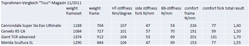

A Merida méltán büszke rá, hogy Scultura SL Team a Tour Magazin független, laboratóriumi adatokra támaszkodó tesztjén a a legújabb karbonvázak összevetésében top5-ben végzett. A Scultura egyébként az SL Team nyári forgalomba kerülését követően olcsóbb, de nehezebb és egy-két „feature”-t nélkülöző változatokban – SL Pro és Comp – is elérhető lesz.
S hogy mi mutatkozik ebből meg a gyakorlatban?
Nos, a mai legjobb karbonvázak általában már merevek, általában vaskos középrésszel, ami közel sem mozgolódik annyival többet vagy kevesebbet, amennyit akár a „legérzőbb” kerékpáros lelkek is észrevennének menet közben (tény, hogy papíron, és a Tour magazin legújabb labortesztje alapján a Scultura a váz laterális merevségében is vezető). Ami mégis feltűnik a bringára ülve, az a brutális gyorsíthatóság, ami több faktorból áll össze. Az amlített merevség, a bringa súlya (a Time pedálommal M/L méretben 6,6 kg), a 400 mm-es láncvilla és a merev, de könnyű felnivel rendelkező DT kerék azt eredményezi, hogy kilő, mint a rakéta, és ez már egy „átlagos” csúcs karbon országútihoz képest is érezhető. Versenyzői szemszögből tulajdonképpen ez a Scultura SL legpozitívabb tulajdonsága.
Ugyanilyen szemmel nézve viszont ami kevésbé tetszett, a viszonylag magas homlokcső, kiállva sprintelve valahogy nem tudtam a számomra optimális pozícióból terhelni a pedált. Ennek a problémának két oka volt, egyrészt eleve jobban kedvelem a ma divatosnál rövidebb homlokcsövet, másrészt az a helyzet, hogy a Merida legújabb méretezésében (lásd geometriai adatok) nekem valahol az S/M és az M/L méret közötti gép lenne az ideális. Az S/M felsőcsöve túl rövid, az M/L viszont a rövidebb stucnival pont jó, de ezért a magasabb homlokcsővel kellett fizetnem.
Az irányítás kiváló és stabil, még a mallorcai jeges szerpentineken is bizonyított lefelé, egy percbe sem telt megszokni, tökéletesen érezni a csúszáshatárokat, elöl is és hátul is. A kényelem szempontjából is a jobbak közé tartozik az új Scultura, a hátsó traktusnál más karbonszövetet használnak („Bio Fibers” fantázianéven) a támvillákhoz, hogy jobban csillapítson a rossz utakon, továbbá a visszatérő 27,2-es nyeregcső „hajlékonysága” is pozitív.

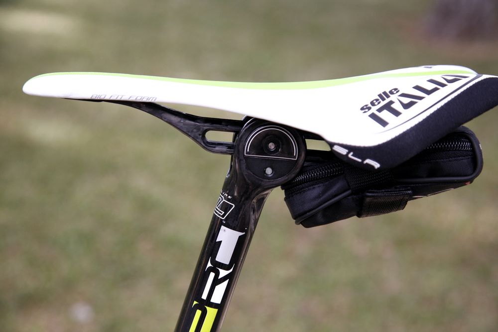

Sebaj, az aktuális Redre is igaz, hogy nagyon könnyű, mint ahogy a legtöbb csúcs Meridán található PRC kiegészítőkre (kormány, stucni, nyeregcső) is, melyek közül a nyeregcső érdemel pár szót. Az őszi Eurobike-on emlékszem, amikor megláttam ezt a rögzítést a tesztdömping közepette, inkább nem toltam hátrébb a bringa nyergét, mint hogy vacakoljak vele, „ki tudja, felérek-e hozzá értelemmel” alapon… Nos félelmemnek nem volt alapja, sőt, kimondottan pontosan beállítható az egysínes rendszer, a nyereg pedig stabil, ráadásul a megoldás könnyű. Egy apróság: mivel mindkét nyeregbatyum bepattintós elven működik, csak a kétsínes nyergekre szerelhetők fel, erre nem. Szerencsére Mallorcán ebből nem volt gond, mert kaptunk a kölcsönzőtől kis szütyőt, pótgumival, leszedővel, itthon már dühösebb voltam.
