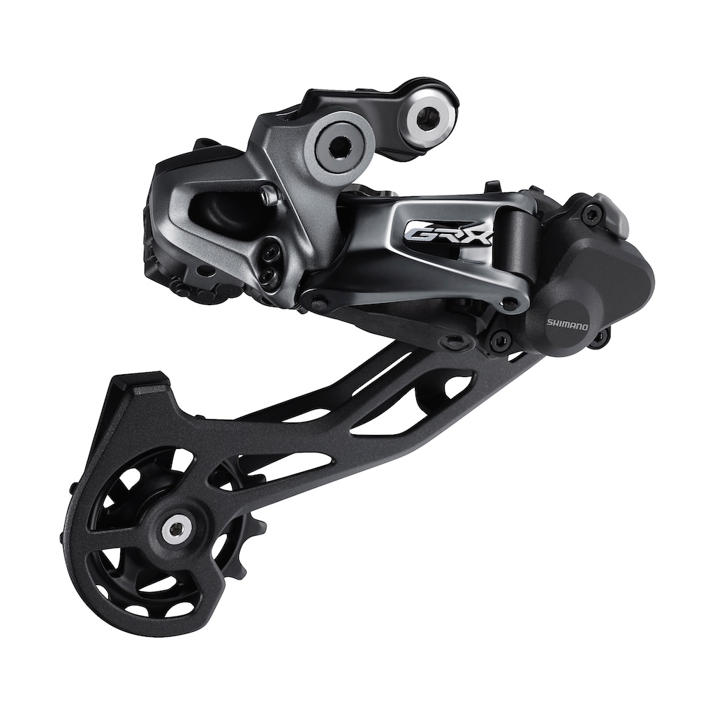

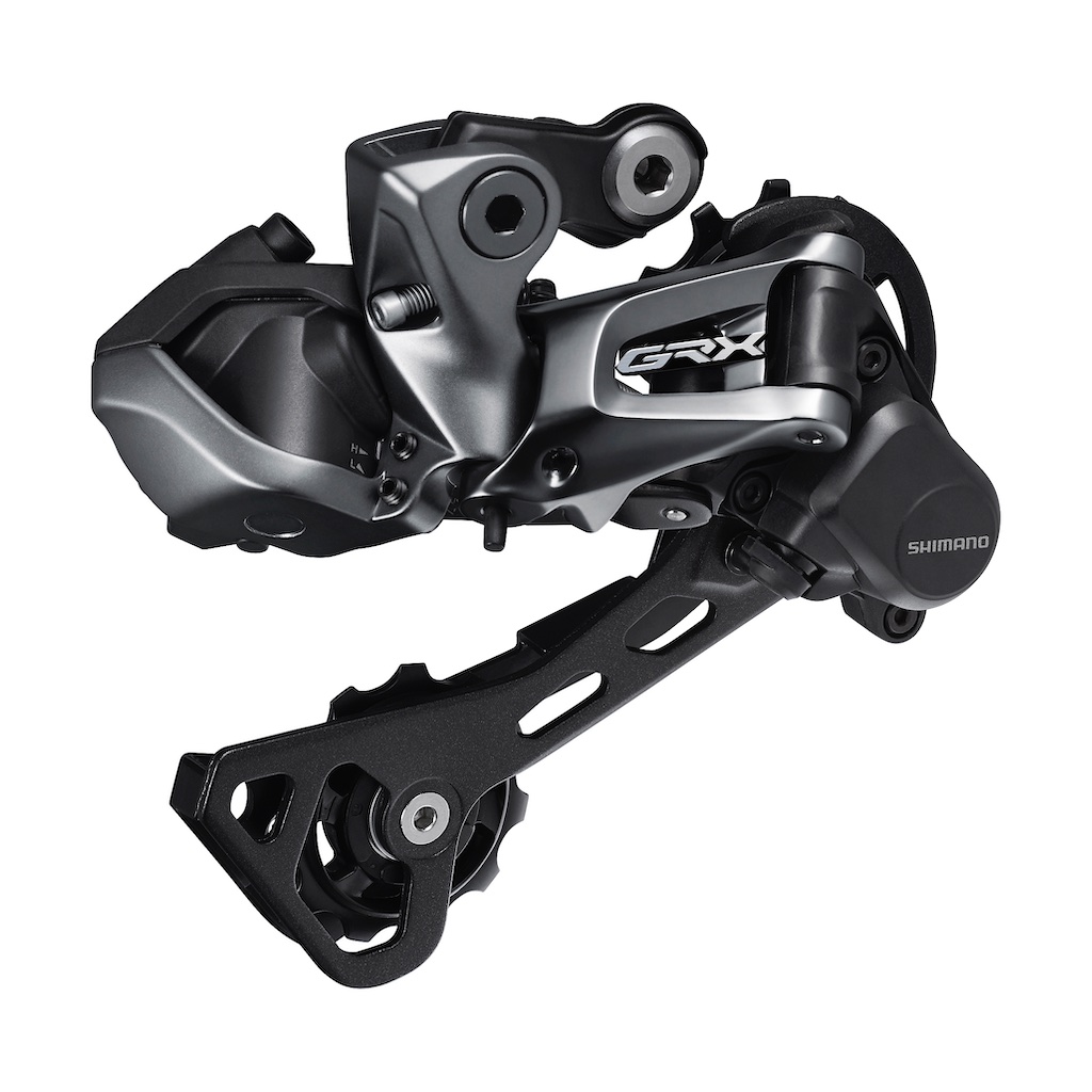

A hátsó váltók is radikális kinézetűek lettek, és egyszerre kétféle Di2 kivitel érkezik. Az RD-RX817 42-es hátsó sorral is elboldogul, az RD-RX815 viszont csak 34-ig kompatibilis, tehát az előbbi a szimpla tányáros, utóbbi pedig a dupla tányéros szettekhez ideális. Ugyanígy kétféle mechanikus hátsó váltó is kapható lesz RX810 és RX812 kódszámon. A 10 sebességes RX400-as kicsit csumpi kinézetű lett, de valami kellett ahhoz, hogy inkább a többiben gondolkodj…
