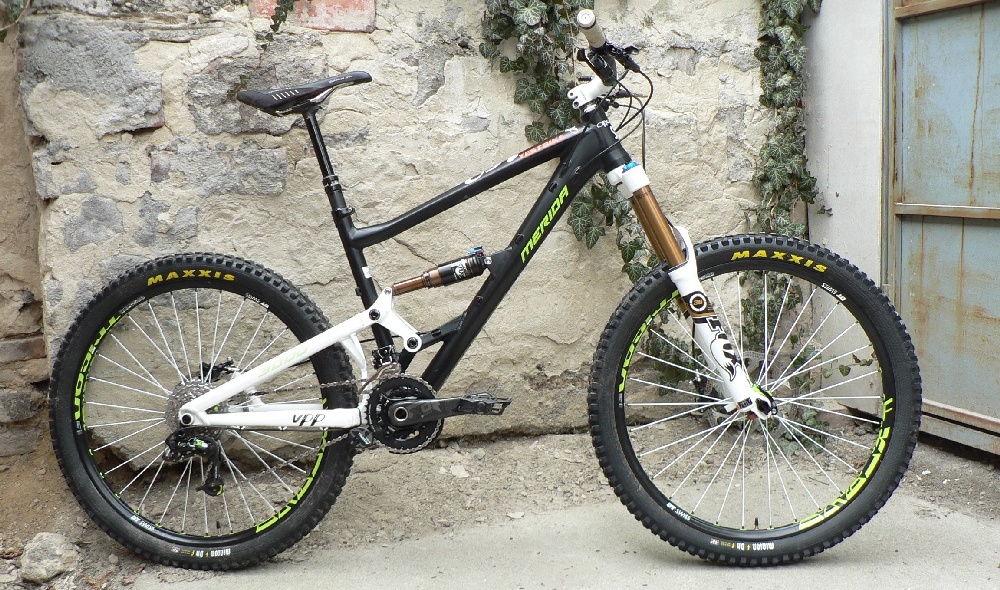

Manapság egyre nagyobb népszerűségnek örvendenek az enduró kerékpárok. Egyre több gyártó jön ki 12-15 kg közötti 160 mm körül mozgó, jól tekerhető, mégis DH-s lejtőző képességgel megáldott montival. Szerencsére a Merida ebben a kategóriában is bizonyítani szeretne, így 2013-ra egy új modell lesz a palettán, One-Sixty néven.
Még 2011 kora ősszel, a 2012-es Merida kerékpárok bemutatásakor említést tettek az új enduro fegyverről, amely azonnal felcsigázott. Sajnos akkor még képet nem mutattak róla, de szerencsére már az Eurobike kiállításon kint díszelgett teljes valójában. Már akkor nagyon vonzó kerékpárnak tűnt, jó részletmegoldásokkal.

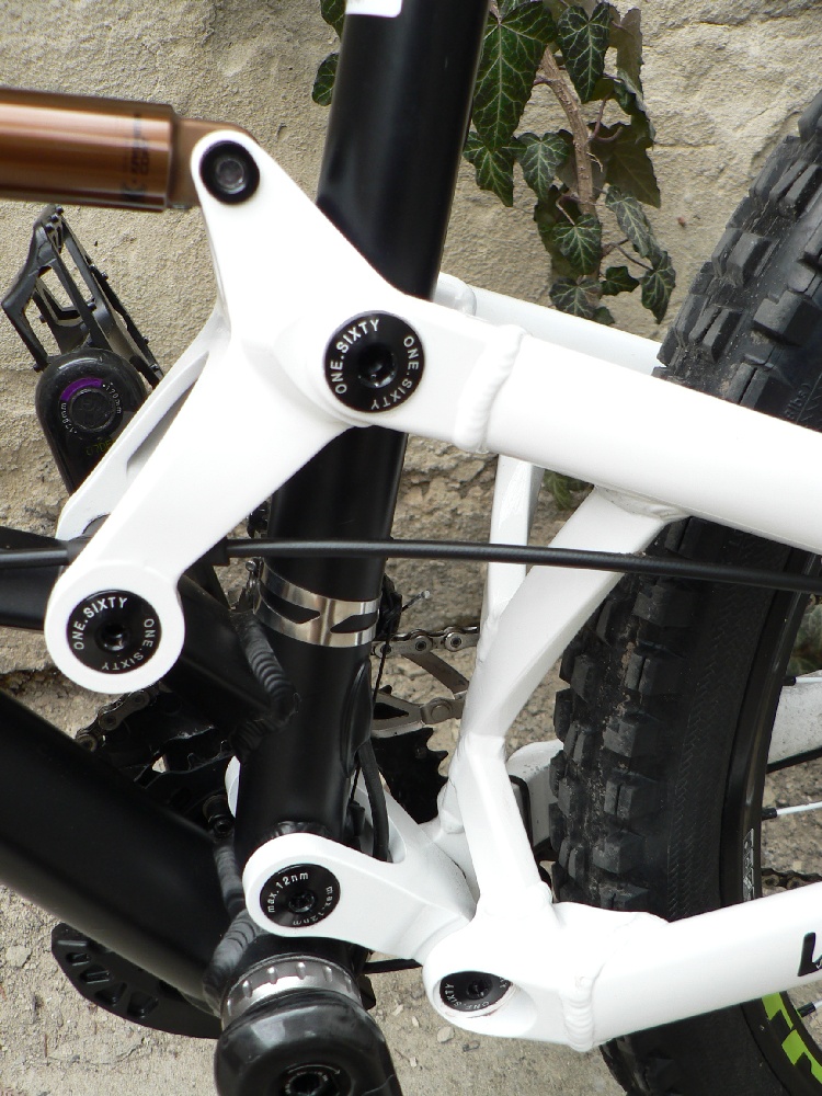

A kategória követelményeinek megfelelően jól tekerhető, könnyű, és fékezés közben is aktív rugózással kell rendelkeznie egy enduró váznak. Persze a csőszögek és a középcsapágyház magassága sem elhanyagolható szempont. Szakítva az eddigi négy forgáspontos rendszerrel, a Merida megvette az Intense és Santa Cruz gyárak által szabadalmaztatott V.P.P. felfüggesztés rendszert. Azonban nem egy az egyben vették át a felfüggesztést, ugyanis a német mérnökök finom módosításokkal még tökéletesebbé tették a V.P.P.-t. Így a pedálozhatóság nagyban javult, az érzékenység megtartása mellett. A fékezés sem befolyásolja a hátsó kerék mozgását.
V.P.P. linkek közelebbről

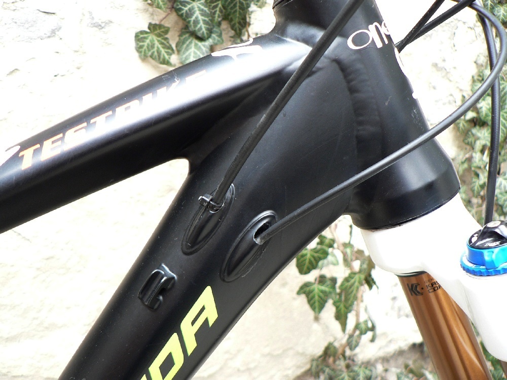

Belül futnak a bowdenek és a nyeregcső hidraulika vezetéke

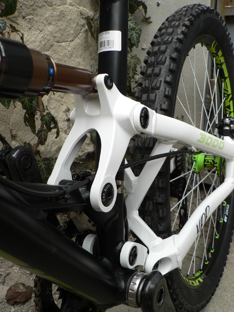

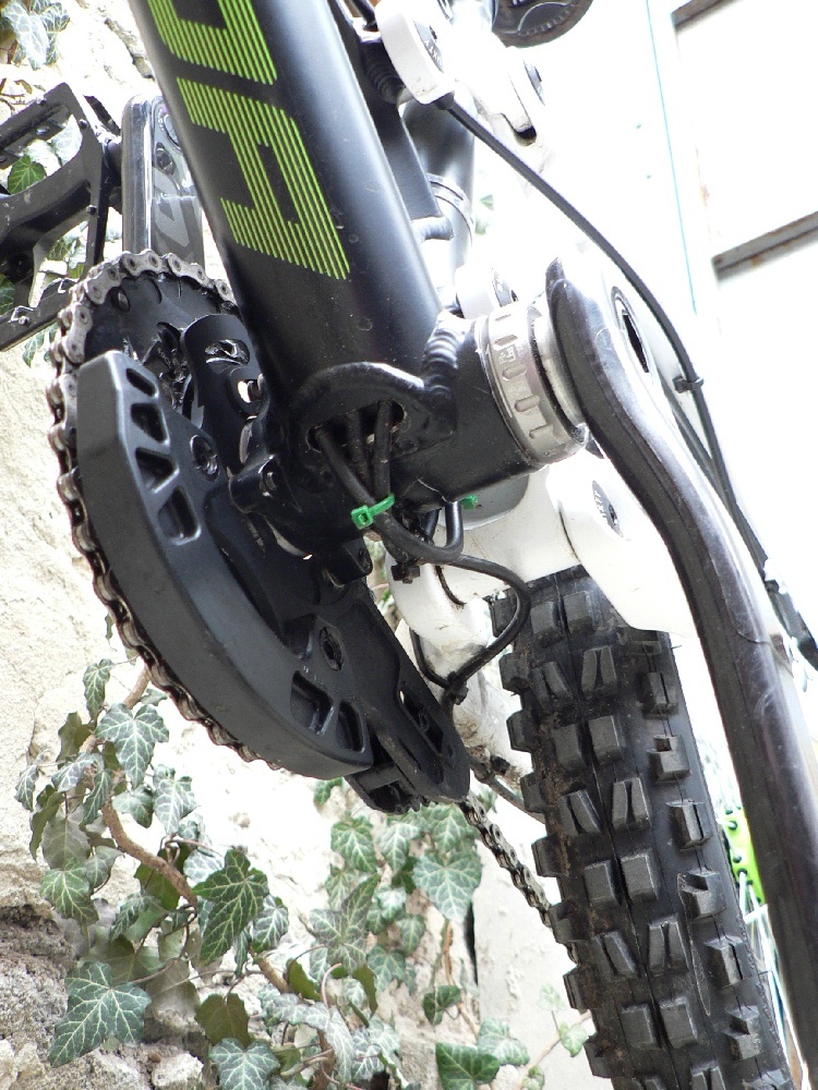

A középrész 73mm széles ISCG rögzítéssel rendelkezik. A fejcső természetesen taper rendszerű. A váz csövei hydroforming eljárással készültek Pro Lite 66 Triple Butted alumíniumból, smooth welding hegesztési eljárással. Még amit fontos megjegyezni, hogy a váltóbowdenek a vázon belül futnak és szintén a vázba van építve a Rock Shox Reverb Stealth kormányról állítható nyeregcső. Ez is egy olyan részlet, amely komfortosabbá teszi a tekerést és apró figyelmesség a gyártótól.
alulról nézve a középrész környéke

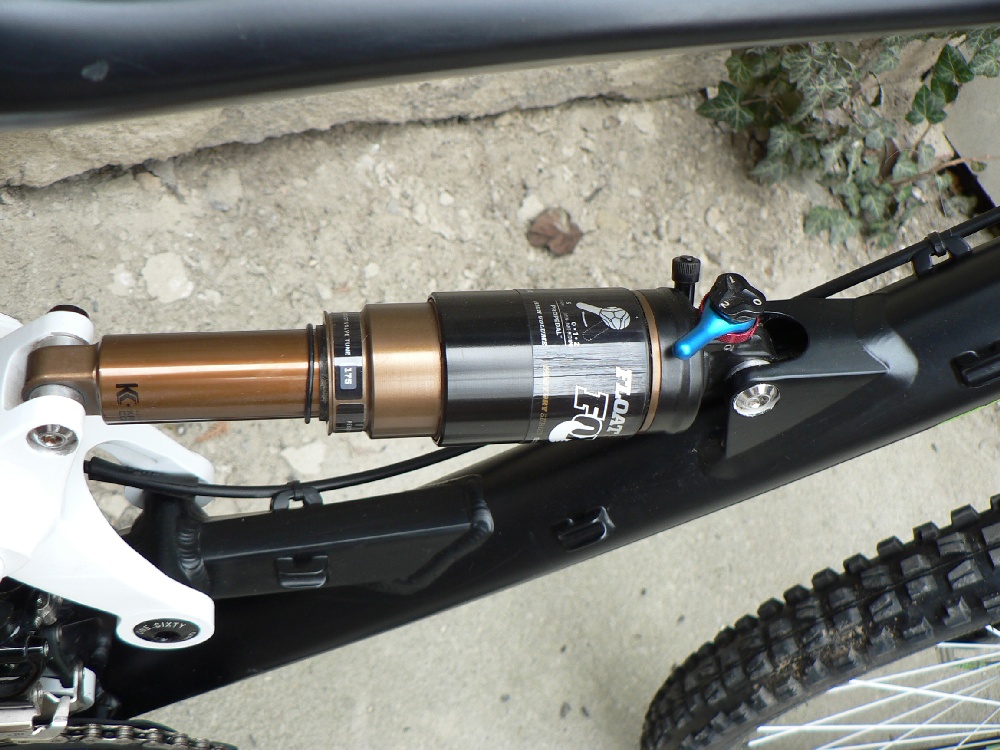

Virtual Pivot Point, azaz virtuális forgáspont. 160 mm utat biztosít a kerékpárosnak. Mindezt úgy, hogy hihetetlenül jó tekerni a rendszert és fékezés közben is aktív a rugózás. Egy Fox Float RP23 Adaptive Logic Kashima Coat tag mozog a vázban, amelyen vagy kikapcsoljuk, vagy 2 pedálozást segítő állásban használhatjuk a Propedal-t.
Fox Float RP23 Adaptive Logic állítóka
A tag mozgása eleinte elég szoros volt, de miután bejáratódott, nagyon megtetszett. Szépen finoman mozgott, segítségével jól lekövette a hátsó kerék a gyors-köves szakaszokat. Az ugrások utáni leérkezésekkor egyszer sem koppant össze, végtelennek tűnő rugó utat biztosítva.
V.P.P. igényes tag befogatás

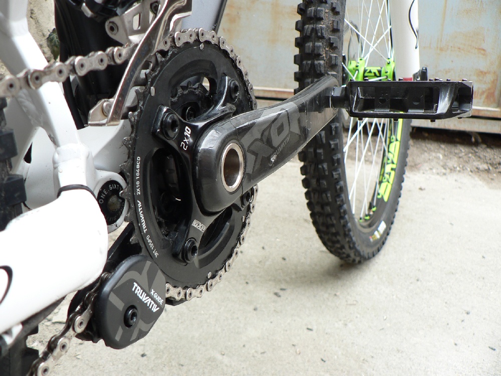

Sram X0 2x10 hajtómű
Ebben a kategóriában manapság az 1x vagy 2×10-es hajtás-váltás rendszerek a legelterjedtebbek. A tesztbringán 2×10-es Sram X0 szett díszelgett, elől 26-38, hátul 11-36os kiosztással. Véleményem szerint ideális választás, mivel felfelé szinte bárhol felmászhatunk és a lefelékre is marad elegendő áttétel. A váltás pontossága pedig abszolút felső kategória. Sárban és havas körülmények között is tökéletesen működött a rendszer.

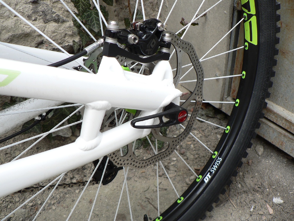

Hátsó papucs fék oldal
Fékezés
Hála a hátsó felfüggesztésnek, a legdurvább lejtőkön is aktív marad a mozgás, még állóra fékezett kerék esetében is. Igazából ez volt az a dolog, ami csak akkor tűnt fel, amikor leérve az ösvényen visszagondoltam arra, hogy nem rázta le a lábamat a pedálról, ott ahol más rendszerű bringával már patentpedál kellene. Az Avid X0 fékek elől 200-as, hátul 180-as tárcsával kiegészítve pont megfelelő fékerőt biztosítanak a bringához, csak a nedves körülményeket nem szeretik, ilyenkor kellemetlen hanggal, de nem romló fékerővel kell együtt gurulnunk.

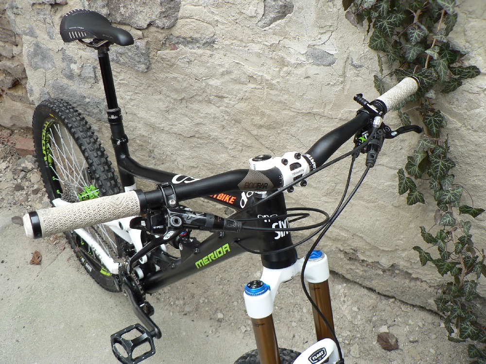

szép rend a kormányon, éljen a rendszer integráció

Mivel a telókon kívül minden a Sram terméke, ezért a kormány-stucni kombó természetesen Truvativ márkájú. Kormányból egy 740mm széles 25mm emelésű Boobar, stucniból egy 60mm hosszú Aka található a bringán. A kellemesen széles kormány segítségével nagytempónál is stabil az irányítás, és a kövek is nehezen tudják kivenni a kormányt a kezünkből. A stucni pont jó hosszúságú, merev darab. Mind kanyarodni, mind rángatni” (ugra-bugra, manuál, stb.…) jól lehet a kerékpárt. Igazi kezes bárány.

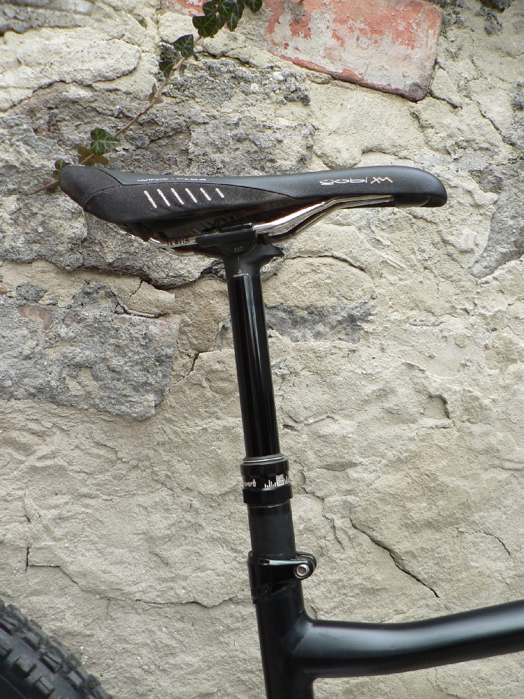

Nyeregcső
Gondolom, nem kell nagyon ecsetelnem az út-állítós nyeregcsövek előnyét, viszont aki kormányról állíthatót használ, annak most itt a tökéletes megoldás. Hiába ugyanis a kormányról állíthatás lehetősége, letolt állapotban a bowdenház ott kunkorodik a nyereg alatt, arra várva, hogy mibe akadjon be… de ennek vége, mivel a Rock Shox megoldotta, hogy a Reverb nyeregcsövet a vázban elvezetett hidraulika csővel lehessen vezérelni, anélkül, hogy a vezeték bármibe beleakadjon. Hátránya, hogy macerás kivenni a nyeregcsövet, ha tisztítani akarjuk a vázat egy-egy nagyobb sarazás után, illetve csak bizonyos gyártók vázaiba építhető be.

A váltása precíz, minden esetben, még terhelés alatt is. Szerintem az áttételválasztás is ideális a kerékpáron. A meredekebb kaptatókon a 26-os lánckerékkel küzdöttem fölfelé, a laposabb részeken pedig a 38-asra váltottam. A hátsó soron pedig gyönyörűen fut a lánc, ott is pillanatok töredéke alatt végbemegy a váltás, ezzel is segítve a teljesítményünket. Miközben próbálgattam a bringát, lassan felértem Kékesre. Na, nem verseny tempóban, mert ugye nem a feljutás sebességén van a hangsúly.

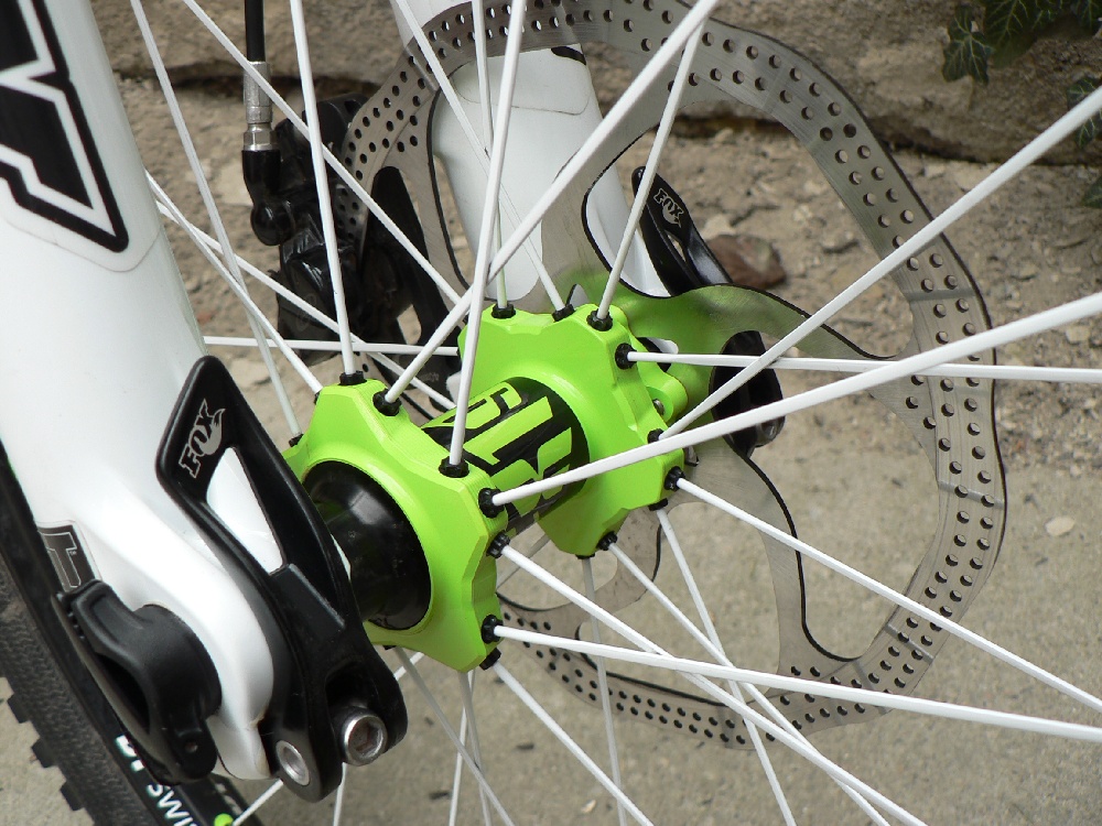

DT Tricon FX1950 első agy

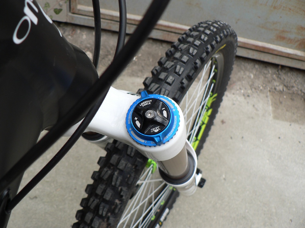

A rugózó elemek szépen tették a dolgukat, főleg miután bejáratódtak. A tag észrevehetetlenül dolgozik. Mindenféle szörcsögés, szuszogás nélkül teszi a dolgát, szinte végtelennek tűnő rugóút érzését kelti. Ellenben a villával nem voltam teljesen kibékülve. Eleinte nagyon szorosan mozgott, majd miután bekopott a rendszer, kicsit javult a mozgás finomsága, mégsem tudtam 15cm-nél többet elővarázsolni a villából. Igazából azt sem értem, hogy miért van egy 160mm-t mozgó telón lockout. Inkább maradt volna a kis-nagysebességű kompresszió állítás, amelyet a Fox 36-os sorozatból csak a 180mm-t mozgó verziókban hagyott meg a gyártó 2012-ben.
Fox 36 LSC, LOCK-OUT
