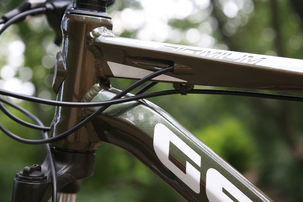

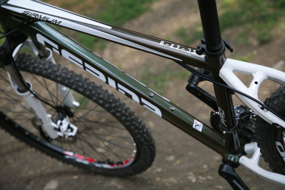

A fő vázháromszögben láthatjuk leginkább a hydrofoming nyomát: a főcsövek keresztmetszete folyamatosan változik. A felsőcső például csaknem négyzet keresztmetszetű az ülőcsőnél, majd ez átmegy lefelé fordított háromszögbe, mire a fejcsőhöz ér. Az alsócső oldalról lapított hatszögként indul a fejcsőtől, és folyamatosan lapul el vízszintesen a középcsapágyház felé haladva a terhelésnek megfelelő formát felvéve, de közben a fejcsőnél még egy hajlítást is kapott. A fejcső maga is tisztességes átmérőjű darab, süllyesztett csapágyakat fogad, de azért az átmérőt tekintve még egy lapáttal rátettek a tervezők, hogy még drabálisabb legyen. Ez így már elég nagy felületet ad a tisztességes átmérőjű csövek csatlakozásához, ezért plusz erősítő felülhegesztés már nem volt szükséges.

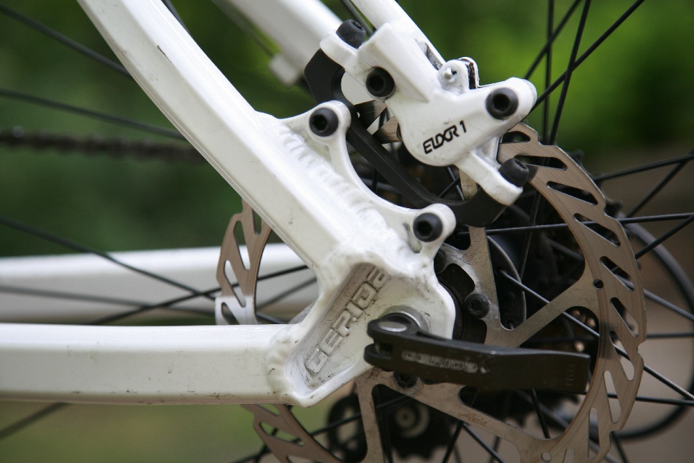

A hátsó háromszög is kellően robosztus benyomást kelt: a lánc- és támvillák kicsit szögletesített ovális keresztmetszetűek, hátrafelé szögletesednek, a láncvilla például szinte szabályos téglalapként csatlakozik a papucsba. A papucs önmaga is igen drabális darab, ilyen oldalirányú kiterjedéssel rendelkező papucsot is régen láttam, az oldalirányú merevséggel aligha lesz baj. Viszont ésszel álltak hozzá a tervezéshez, mert a láncvillák egyenesek a hajtáshatékonyság érdekében, míg a támvillákba határozott S-bend került a kényelem érdekében. További technikai érdekesség az ebben a kategóriában még nem jellemző rejtett bowdenvezetés. A két váltóbowdent vezetik a felsőcsövön belül, ami inkább díszletjellegű megoldásnak tűnik, ugyanis a fékvezeték is ugyanott fut a felsőcső alatt, így nem lehet így sem jobban vállra venni a gépet. A váz a kor szellemének megfelelően csak tárcsaféket fogad. Ez a váz egyébként megegyezik a két nagytesó (az Asgard és Asgard Pro) vázával.
Gepida Sirmium Pro kerékpárteszt – A folyamatosan váltózó csőkeresztmetszetek
A váz festése is nagyon karakteres lett, erős kontrasztos színkombinációval. És igen a szín! A szín, hát… „érdekes”, messziről a ráeső fény dönti el, hogy barna, vagy zöld, de közelről láthatjuk, hogy kékes-zöldes csillámok vegyülnek a barnába, bizonyos szögből zöldesen fénylik. Ezt kombinálták fehérrel, ami a nagyon karakteres megjelenést adja a gépnek. Megítélése ízlés dolga.

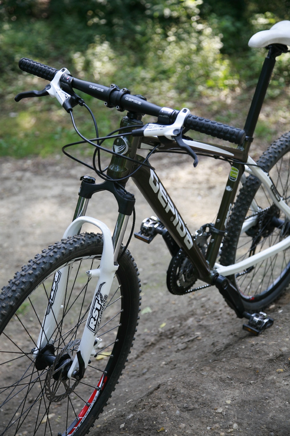

Gepida Sirmium Pro kerékpárteszt – A kategóriában szokványosnak mondható RST villa
A villa szokványos RST Capa lock-out-tal, melynek karja a vállon kapott helyet. Ebben az árkategóriában ez tipikus villatípusnak mondható, a minősége tapasztalataink szerint sajnos ingadozó, viszont most mozgott rendesen, a teszti deje alatt nem volt vele semmi probléma, nagyobb tárcsával nagyobb súlyú bringás alatt azonban már zavarba jöhet a visszafogott méretű becsúszók miatt, de úgy általában véve is elég filigrán a mai villákhoz képest. A lock-out-ja is gond nélkül, határozottan működött.

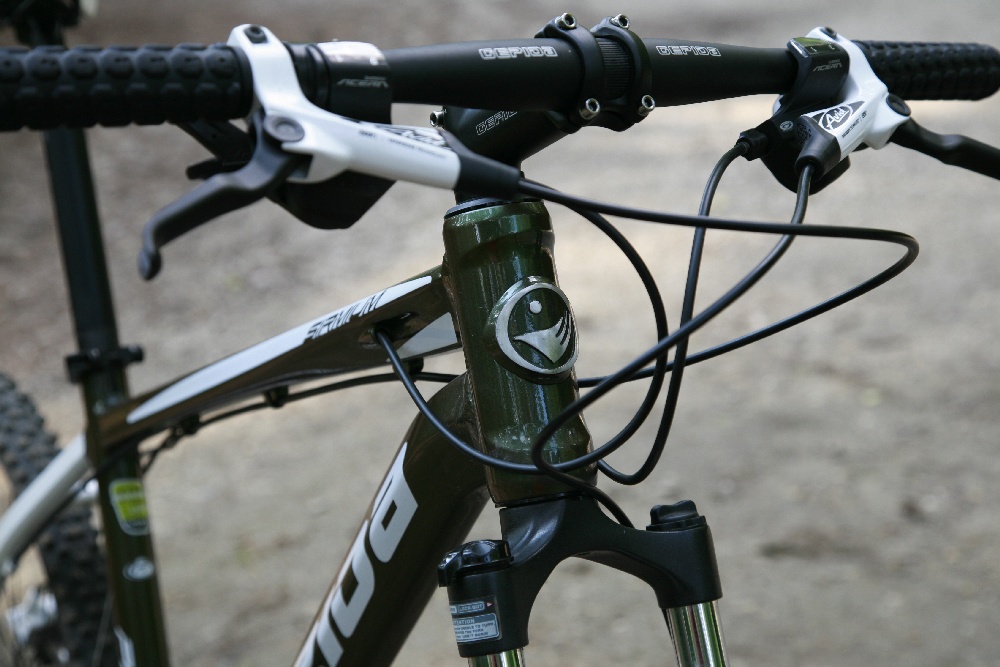

Az alkatrészek a Gepida házon belüli alkatrészei. Tetszett a kormány tisztességes (600 mm) szélessége, mely a durvább részeken is biztos kormányzást tesz lehetővé (természetesen mindenki saját maga ízlésére szabhatja a kormányt, hiszen méretre vágható), nem tetszett viszont a bringához képest egy kategóriával egyszerűbb nyeregcső részben acél fejjel, amit ráadásul tisztességesen meg kellett tépni, hogy a nyereg ne lazuljon ki. A többi kiegészítő hozza a kerékpár kategóriában elvárható minőséget. A markolat egy sokadszorra visszaköszönő típus, de személy szerint nagyon szeretem, jó barátja zsibbadós tenyeremnek, és nagyon jó fogás esik rajta. Megizzadva ugyan kicsit csúszhat, de kesztyűben markolászva ez nem lehet gond.
Gepida Sirmium Pro kerékpárteszt – A robosztus és merev hátsó papucskialakítás
Avid Elixir 1 fékek kerültek a gépre, melyek hiába a széria legegyszerűbb darabja, ugyanúgy fognak, mind a drágább Avidok, csak nehezebb és kevesebb az állítási lehetőség. Ez plusz pont a nehezebb vagy agresszívabb bringásoknál is, a megállással biztosan nem lesz gondja a leendő tulajdonosnak.

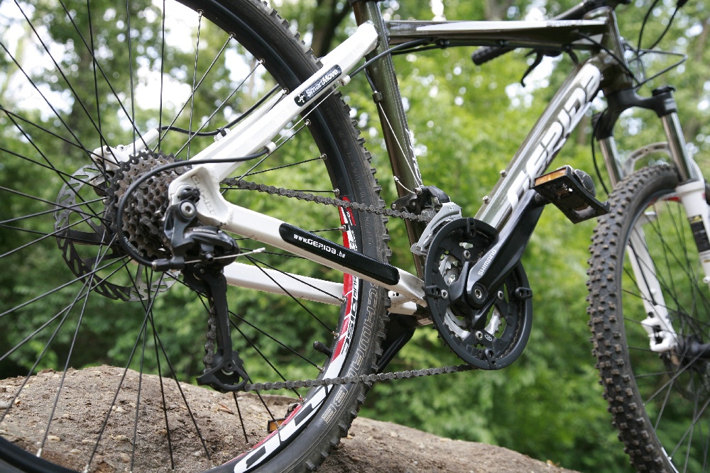

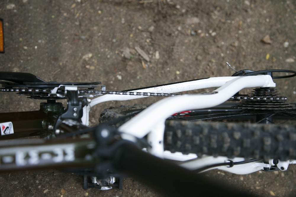

Alapvetően minden rendben működött a gépen, kivéve a váltást. Ennek oka szembeötlő: az „ultramód” elrontott láncvonal. Hogy minek kellett a gigaszéles középcsapágy-tengely, fogalmam sincs. Szerencsére a baj ennek cseréjével orvosolható is, és véleményem szerint a vásárláskor a boltban egyből orvosolandó is! Annyira kívülre került a hajtómű, hogy szinte mindig keresztben áll a lánc, talán csak kistányér-sor alsó fele, középtányér-kónusz kombinációknál nem! Ez igencsak érződik a váltáson is: a nagyon keresztben álló lánc esetén hallhatóan gyötrődik a hátsó váltó, nem kapja el rendesen a fog a láncot, képtelenség jól beállítani. Plusz terpeszben tekerhetünk…
Gepida Sirmium Pro kerékpárteszt – Hajlított tám- és egyenes láncvillák és a négyszöges keresztmetszet…
