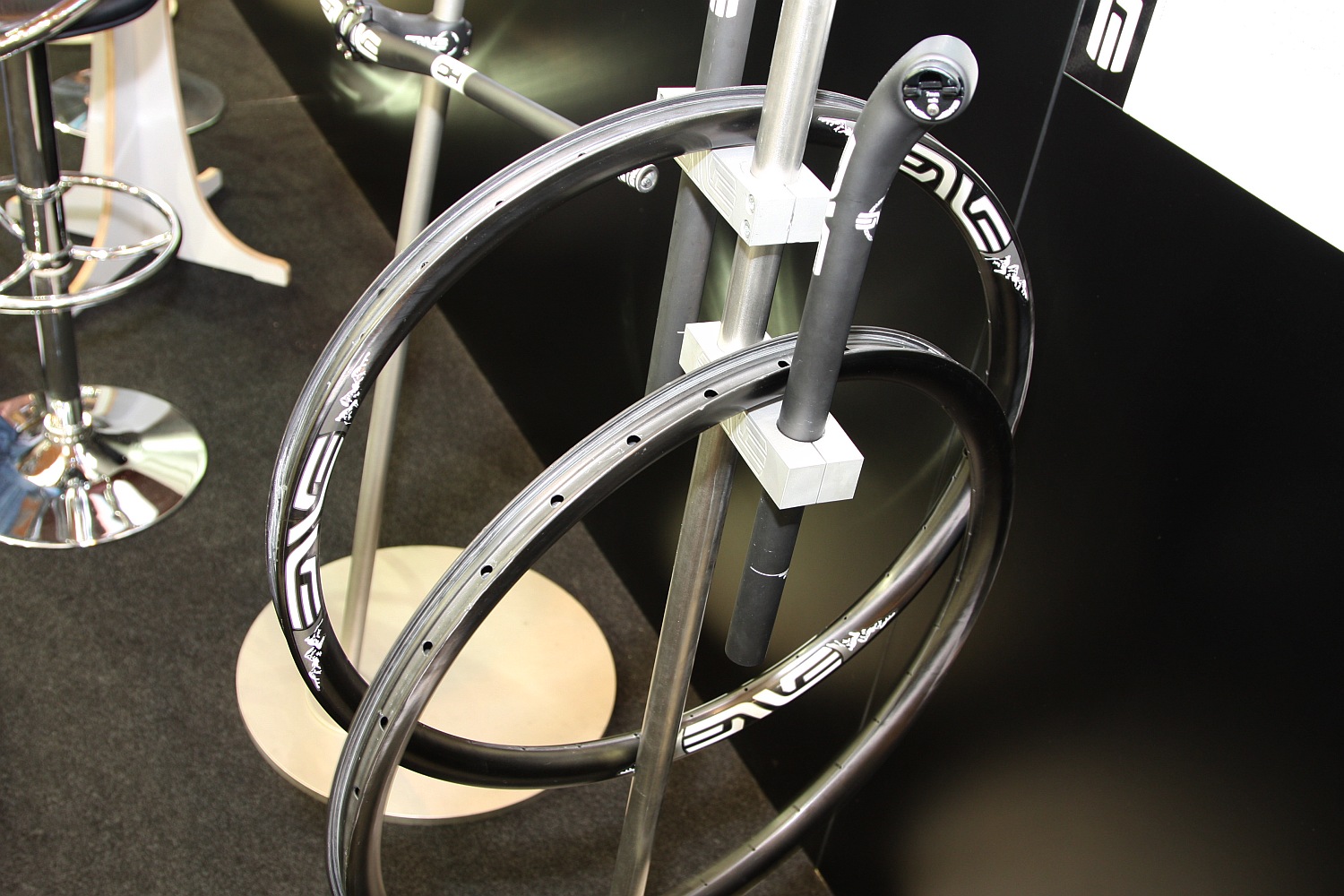

Nem törik le könnyen a pereme akkor sem, ha keményebben odaütöd. Persze azért ezt is le lehet zúzni, mint mindent, de a kis alapanyag tömeg miatt sokkal bátrabban lehet a perem falvastagságával, és erősségével játszani mint egy könnyű alu felninél.
A karbon felninek az előnye nem elsősorban az, hogy könnyű felnit lehet belőle készíteni. Persze ez is nagyon fontos, de ami a bicajozási élményt ennél is nagyobb mértékben befolyásolja, az a karbon felni stabilitása. Egyszerűen olyan könnyű, és erős az alapanyag, hogy ebből sooookkal nagyobb dimenziójú felniket lehet gyártani azonos, vagy kisebb tömeg mellett is.

Ezeknek az Enve karbon felniknek 31 mm a mélysége, és 30 mm a szélessége. (ideális a profilja… imádom) Ez akkora különbség, hogy nagyjából nem egy ligában játszanak. Olyan, mintha egy komoly DH felni merevségét ötvöznéd egy XC felni tömegével, és gyorsíthatóságával. Szintén nagyon durva, hogy a felni méret növelésével, elenyésző mértékben nő csak az össztömeg.
